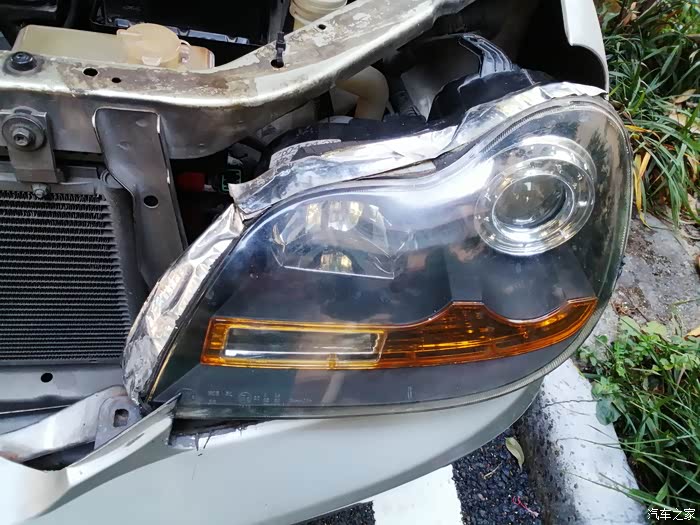

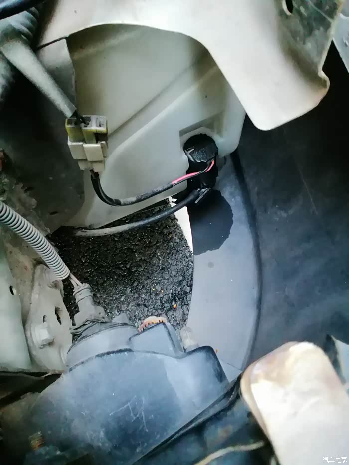

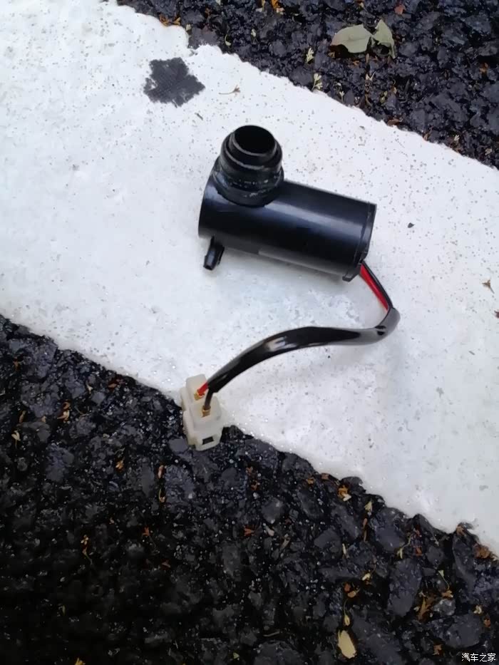

拆下自由舰大灯有个非常简单的方法,其实水泵马达就在大灯下面,这个位置非常方便好换,不用升降机把自由舰抬起来哈。
拆下大灯

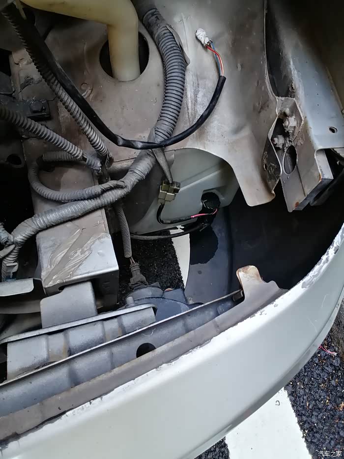

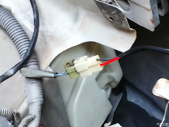

水泵马达就暴露了

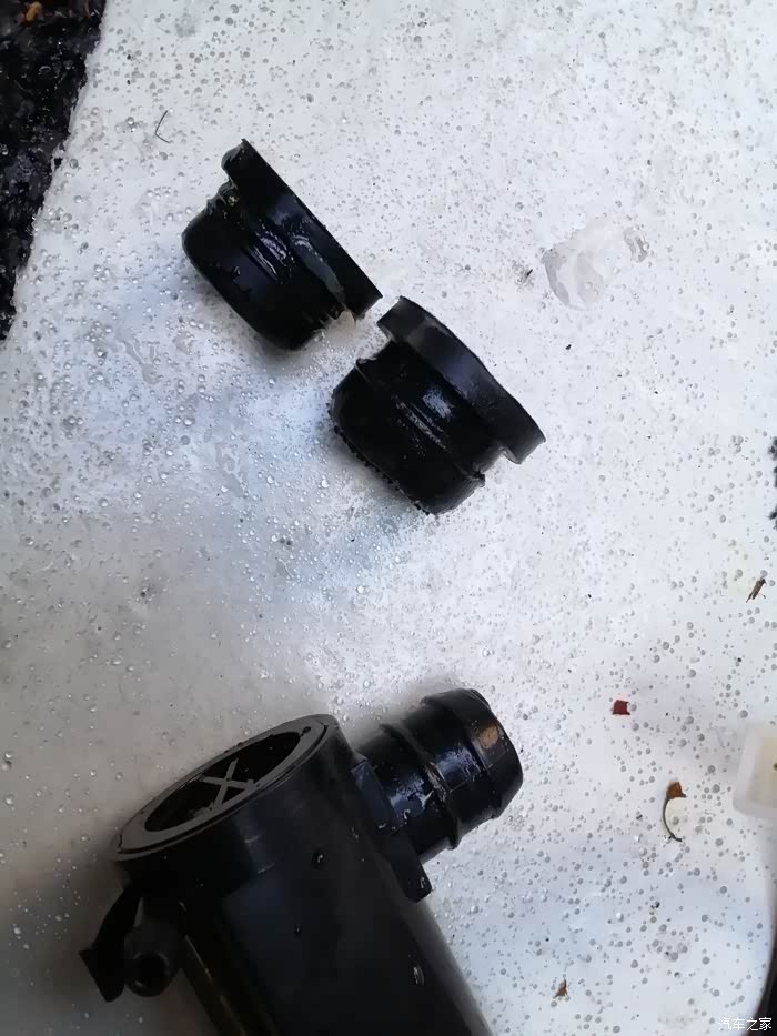

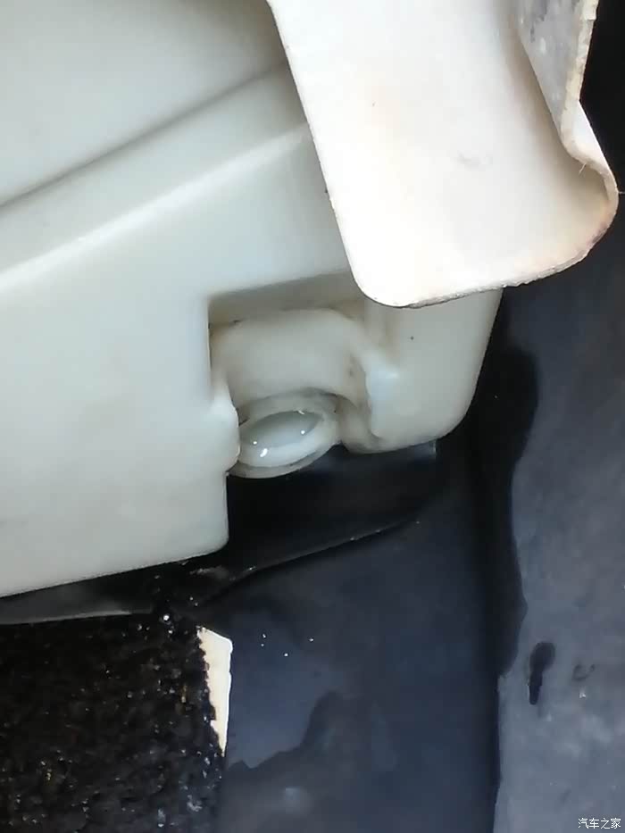

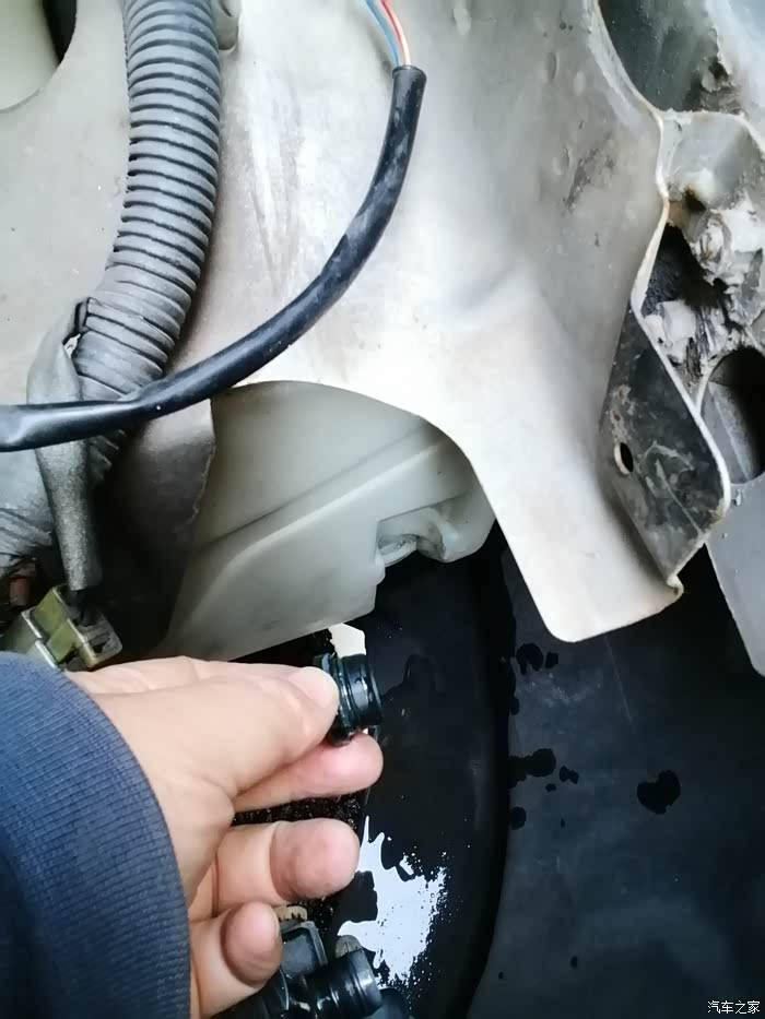

拆下胶圈

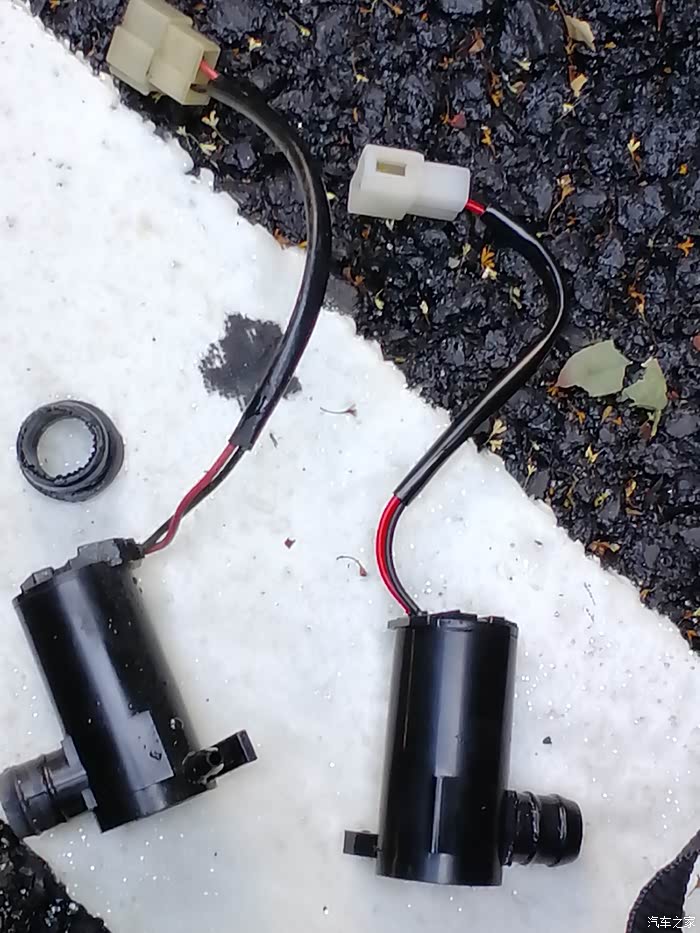

新款胶圈和老款胶圈形状不一样,但是都可以用
老的胶圈还是老化了

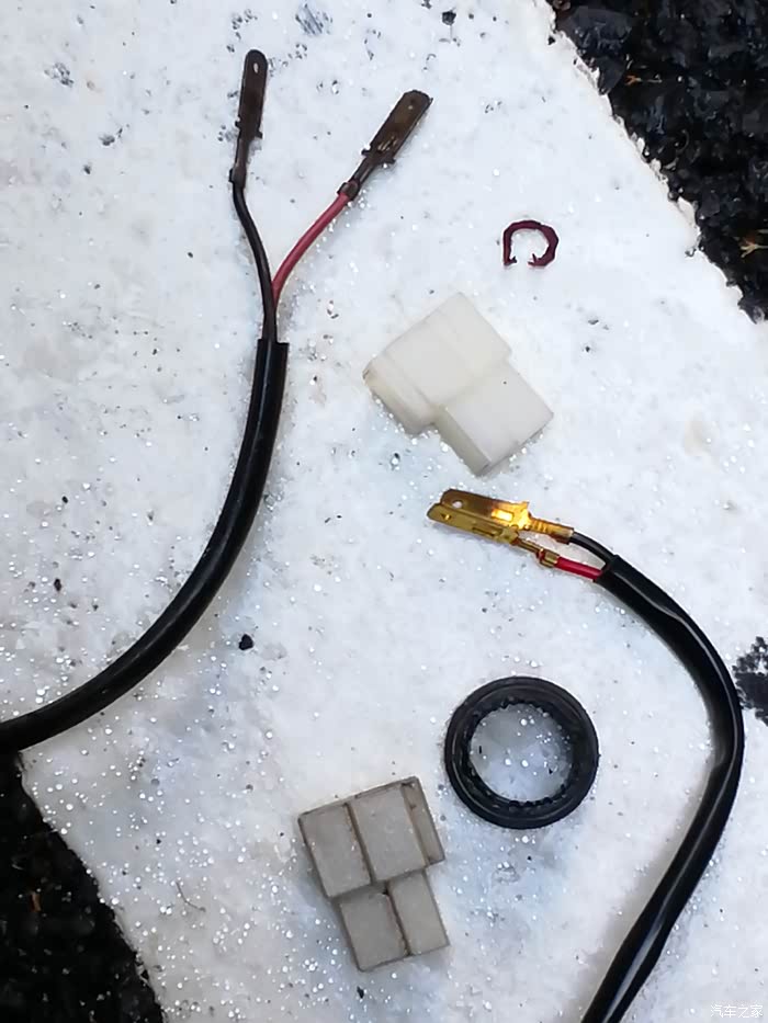

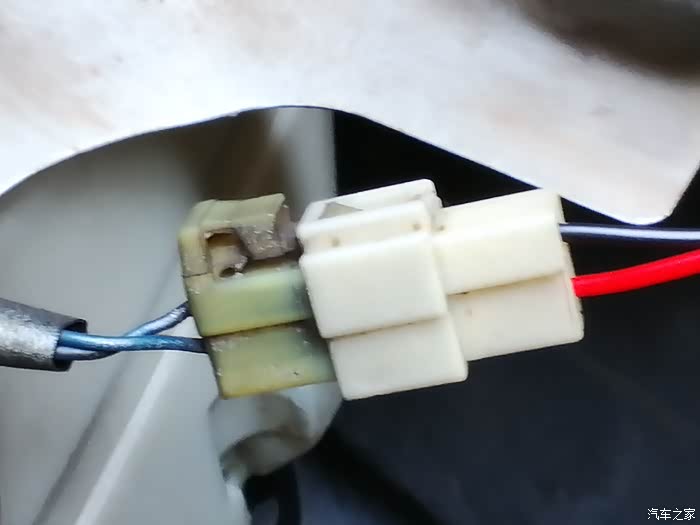

新旧接头对比一下

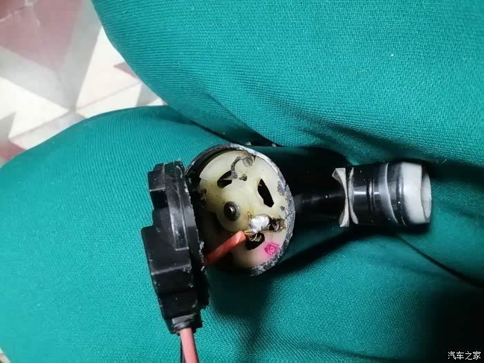

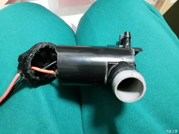

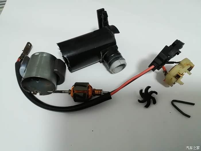

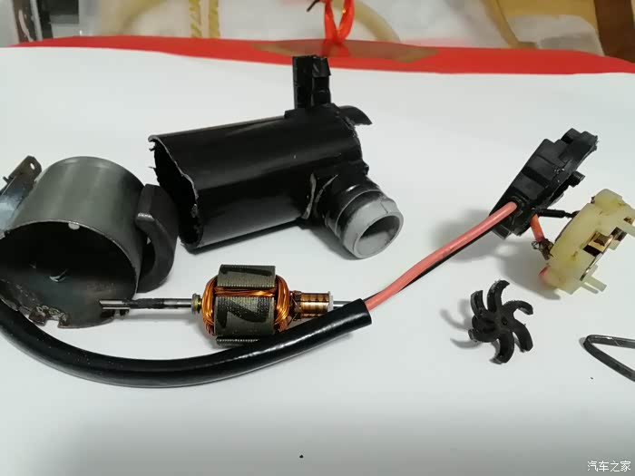

暴力拆解一下,看看内部结构和原理
就是一个马达

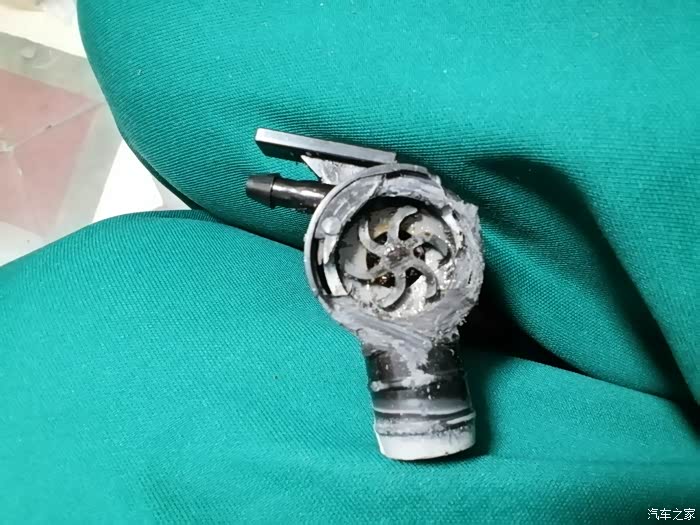

水泵叶轮超级小,只有一角钱硬币大小

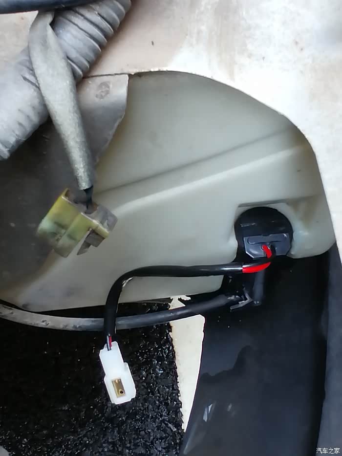

最后来一个全家福
不需要举升汽车,拆大灯把前挡风玻璃喷水壶的马达水泵换了
