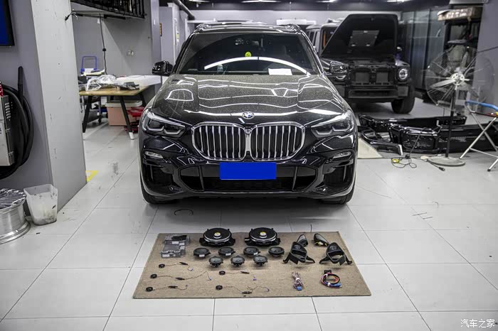

今天的施工项目也算不上小改了,原厂的哈曼音响,宝华发光盖板,X5M包围
其实像喜欢开车听歌的改改音响还是很有必要的,比如我有的时候开车回家本来十几分钟就到家了,但是我就开着开着就转悠起来了,一边慢慢开一边听歌,然后开车去海边躺车里听歌,当然这都是在油价没涨之前哈哈哈哈哈哈
升级汽车音响系统,主机、喇叭、功放等几大板块是相辅相成的,它们相互制约又相互提升。若能够考虑各自的“性格”特点,那么改装后的汽车音响系统肯定带给人耳目一新之感。后来想着音响都改了顺便把宝华也装上,因为拆的地方都一样就顺便了
包围主要是因为原车银色的确有点不符合x5你说要是个七系或者奔驰S配银色镀铬还是蛮好看的,所以决定一起搞个X5M包围,亮黑一套,走走黑武士路线试一试

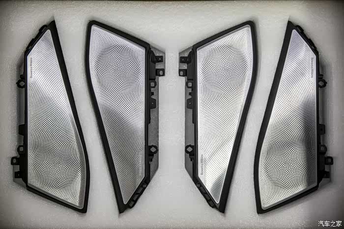

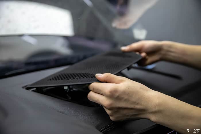

先从音响跟盖板开始吧

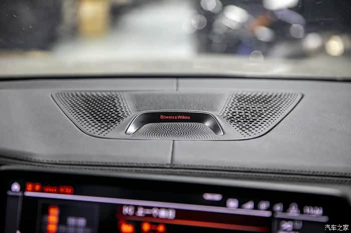

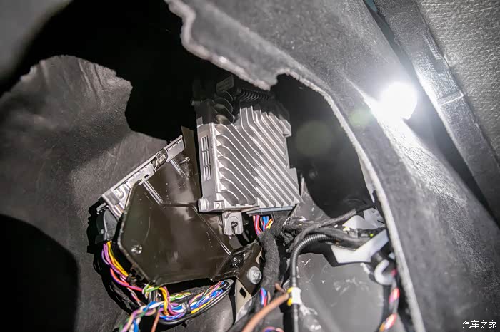

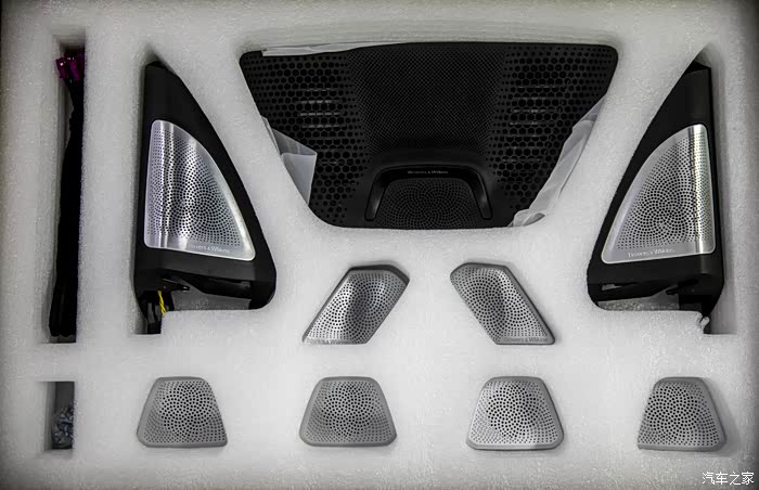

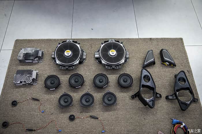

16个,分布在:仪表台屏幕后面2个,4个门全部2个共8个,后风挡玻璃?4个,正副驾驶坐?2个音。后背箱里哈曼卡顿L7功放.

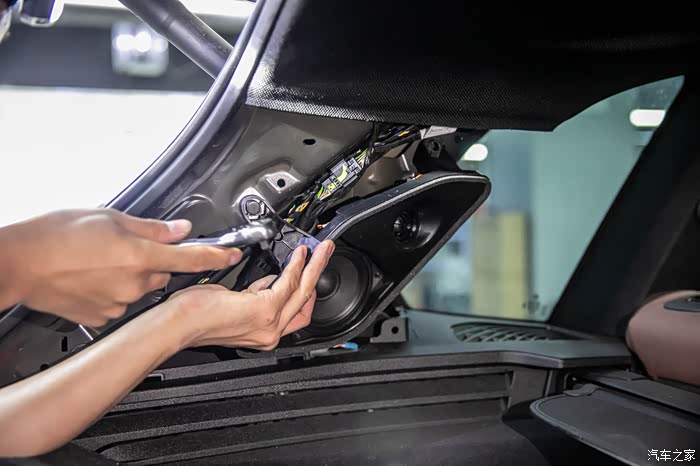

后排D柱支架,因为不是轿车,后排有空间,这个SUV后排座椅后面就是后备箱,所以扬声器就要在D柱上
再就是宝华盖板
副厂的价格是原厂的几分之一还是非常划算了

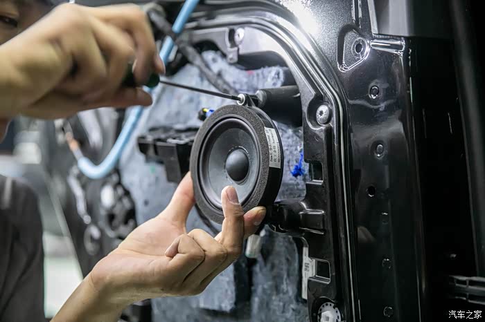

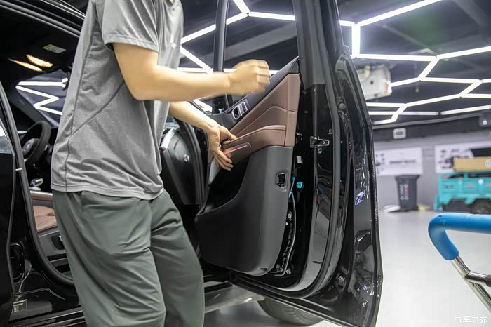

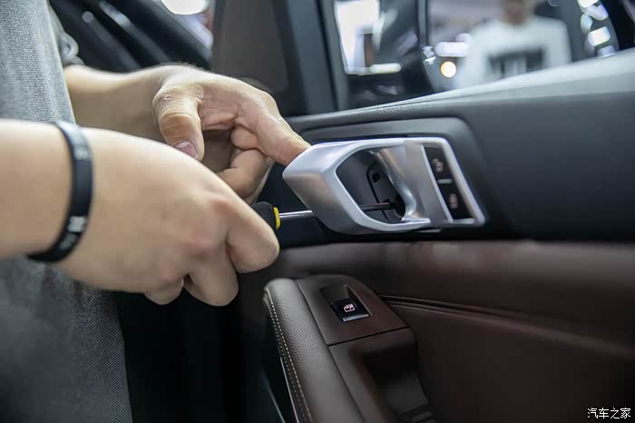

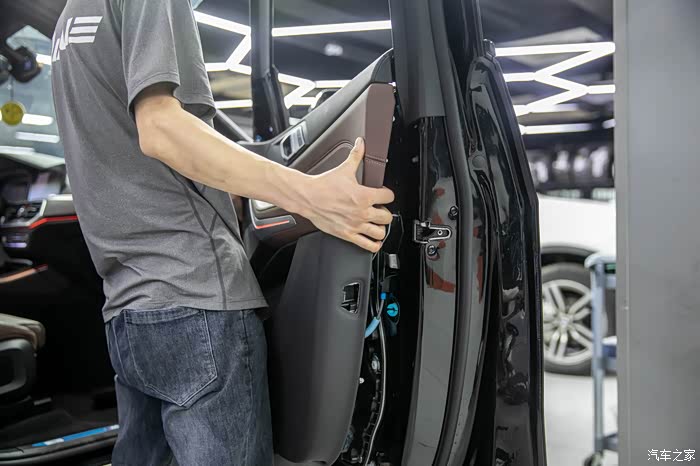

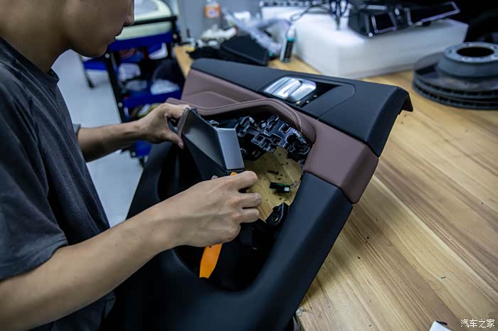

首先最应该的就是门板了哈哈哈哈
或者说只要改装门板肯定逃不掉
或者说只要改装门板肯定逃不掉

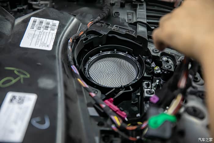

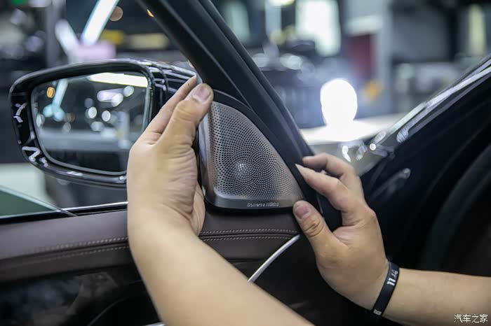

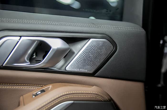

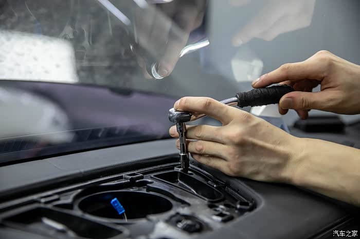

原车的前门高音先拆下来
然后再拆门板,宝马的门板跟奔驰的正好相反一个是先拆高音一个是先拆门板

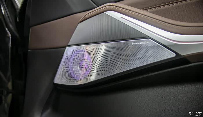

然后先给四个门板的更换掉

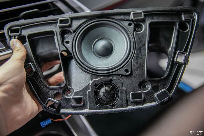

中置还有两个
如图
复原中置

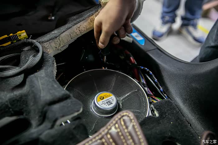

然后是低音记得

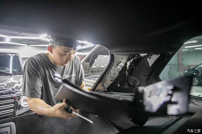

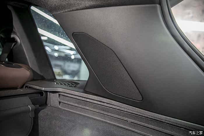

D柱的环绕需要更换原车D柱

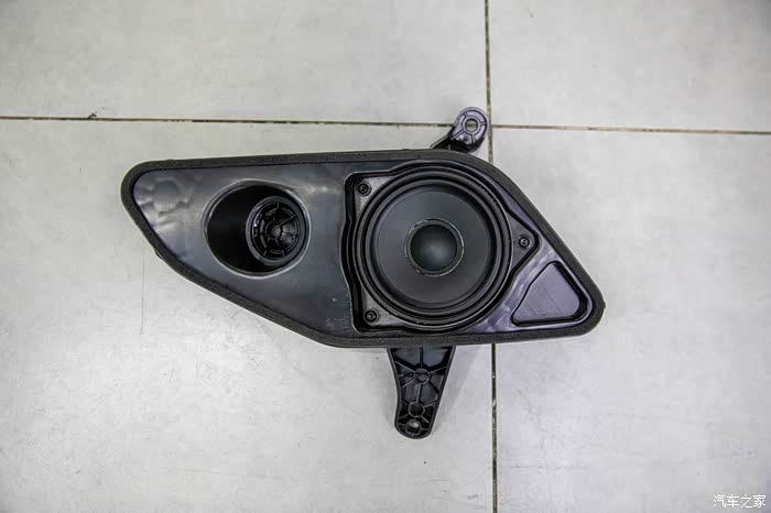

这个就是支架
专门的螺丝孔位固定

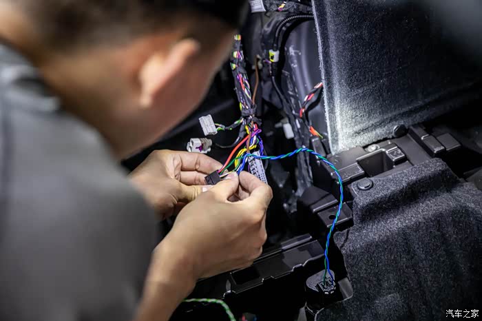

把线先捋一下
然后两个功放放好

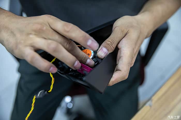

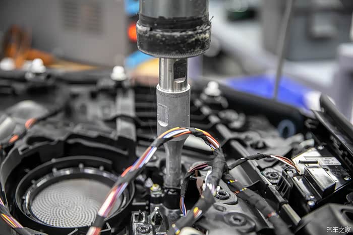

接着顺便把盖板更换上
为什么说不会有异响,因为会用原厂同款焊机,去焊原车的焊点
完全OK原厂焊点
然后复原门板即可

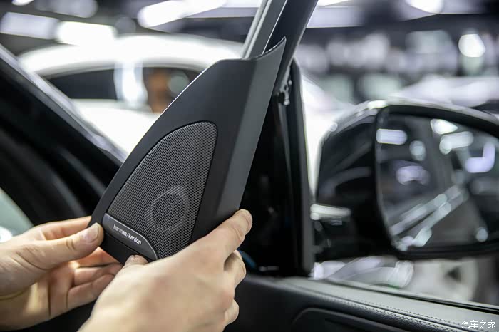

高音一定要记得把高音也更换了
咱中国人不骗中国人
咱中国人不骗中国人
复原高音即可

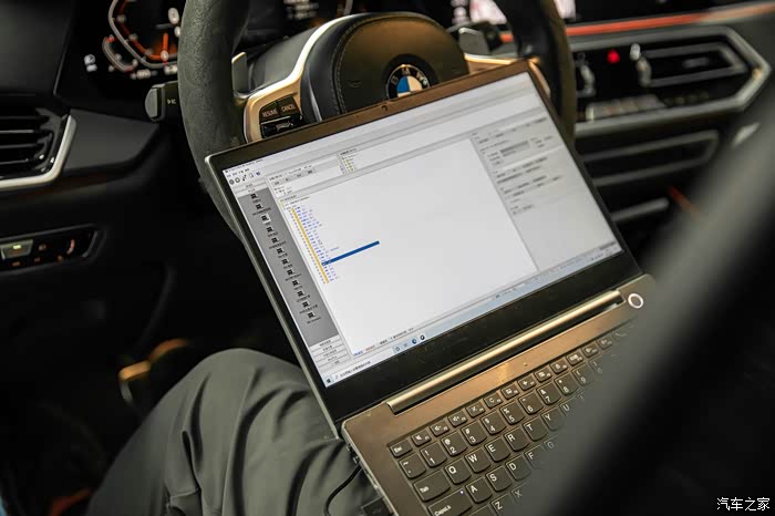

然后哈曼是原厂的所以需要编程,另外发光盖板也需要用电脑学习一下

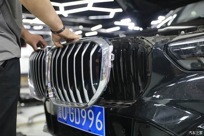

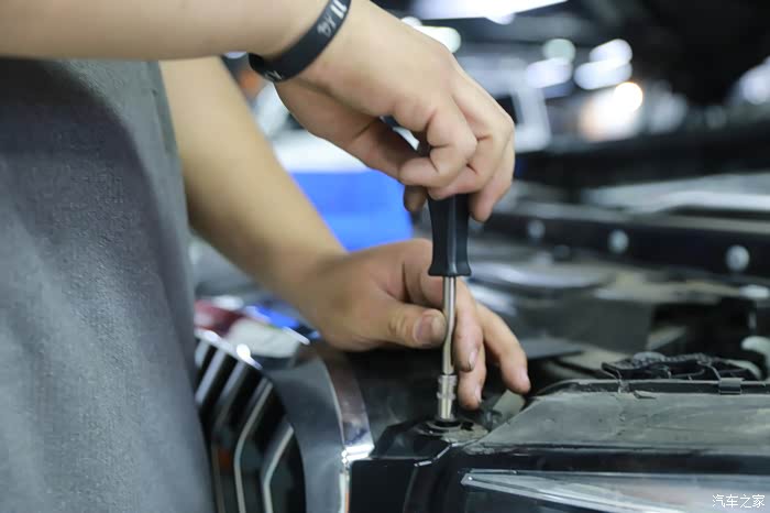

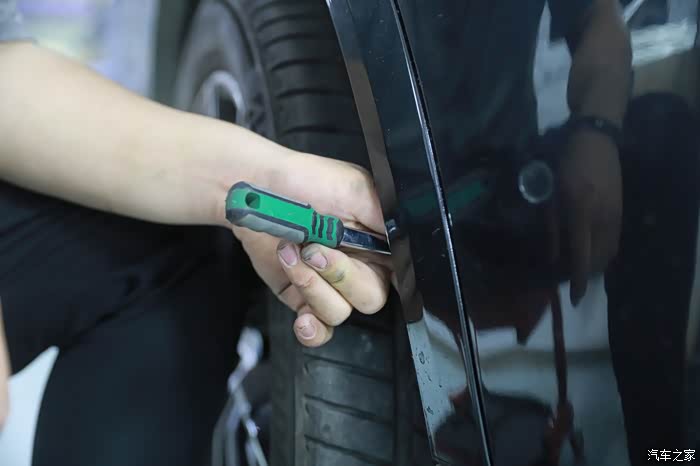

中网用撬板就可以撬下来,就是一圈卡子

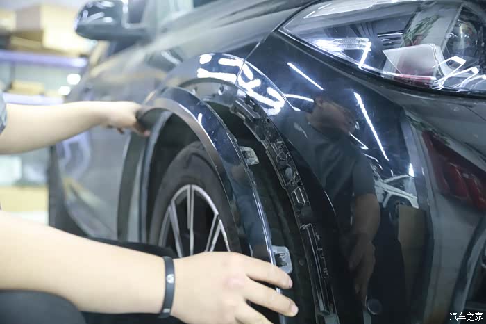

首先就是拆拆拆
轮眉

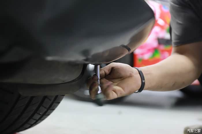

底下护板也要拆,然后前杠就下来了

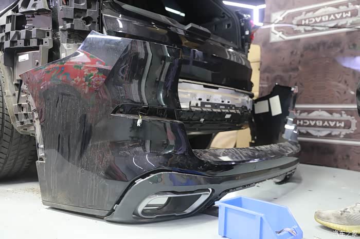

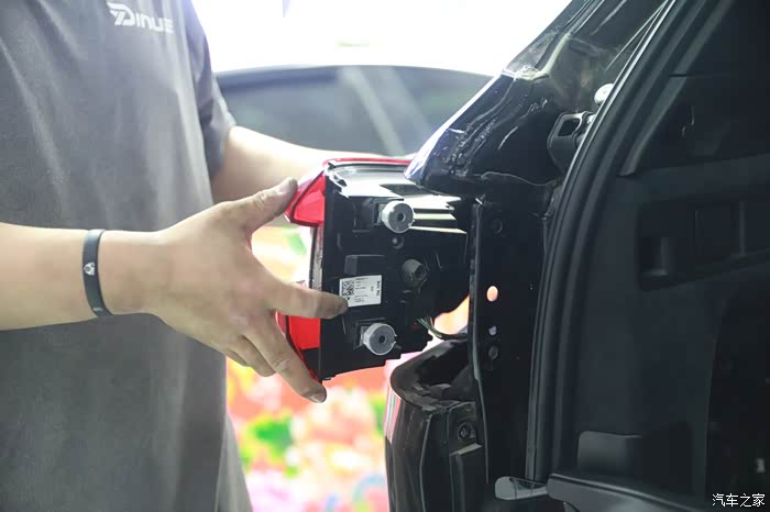

拆后杠需要先搞尾灯
拆下来以后就直接装新的就好了,就不一一分享了拆拆装装没啥技术难度

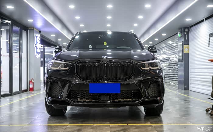

施工效果
直接来看效果吧

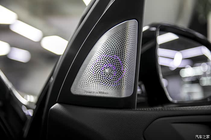

D柱喇叭
后排拉手

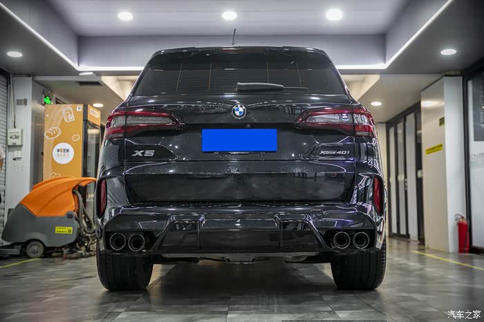

然后是包围

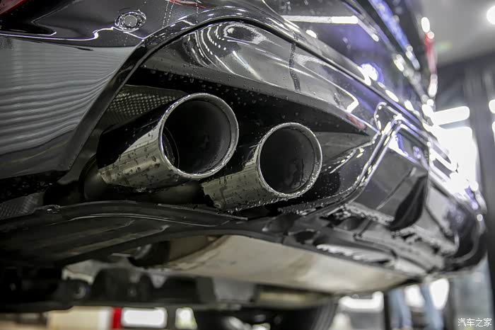

为了更像真的,特意搞了两个前杠两个散热哈哈哈哈哈

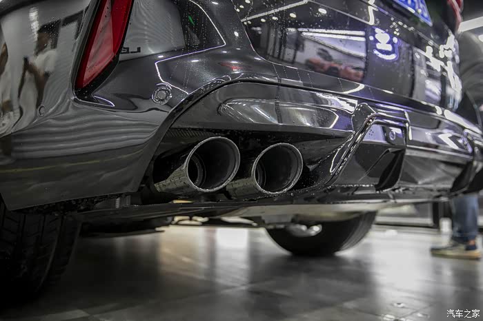

四出亮黑尾喉
哈哈哈完工,改完车开开心心回家了
