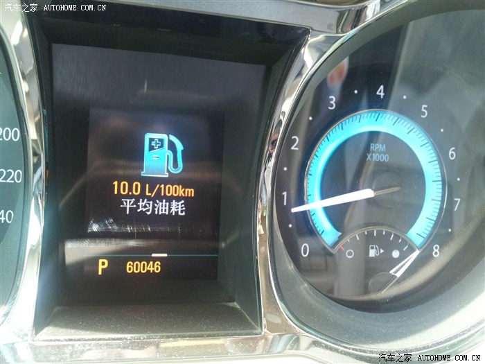

六万公里的油耗镇楼   话说2.4SIDI的君越真的算不上费油,这是从出厂就没清零过的油耗,作为一款中级车,这样的油耗真心可以了。

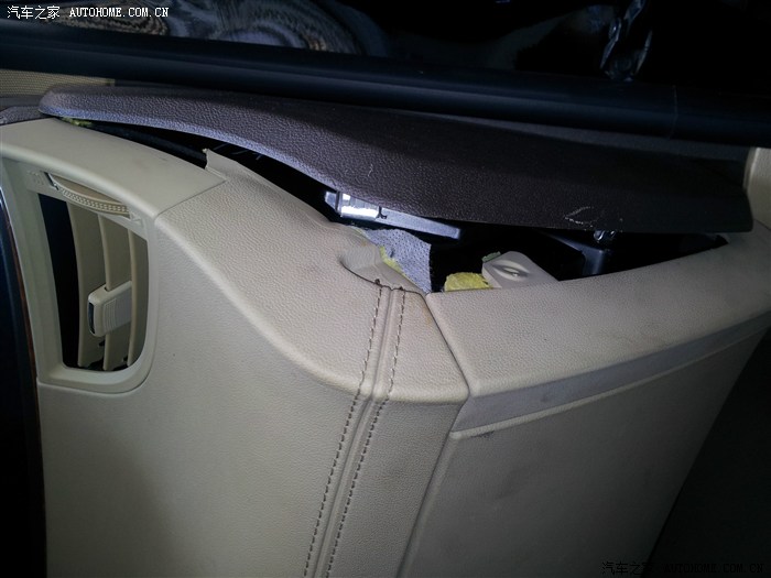

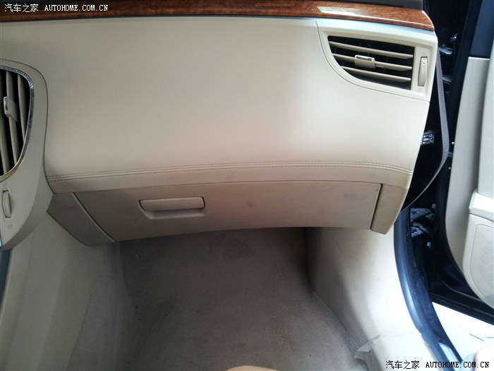

进入正题吧,第一步   给这个手套箱的侧面撬开   活口的   使劲撬    绝对没事的
就是这个侧面      放心大胆的撬开

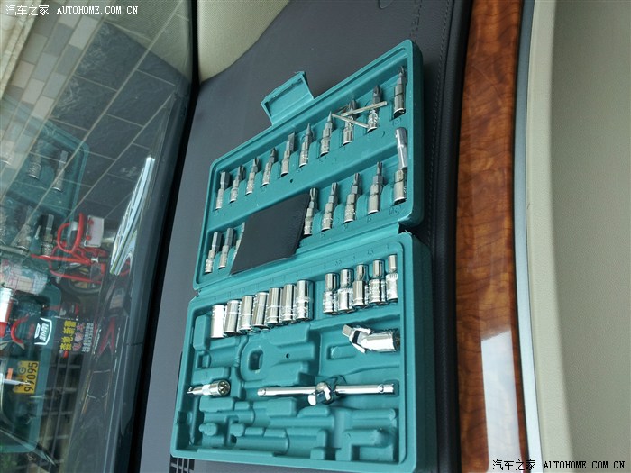

这是这次使用的工具   略凌乱了哈

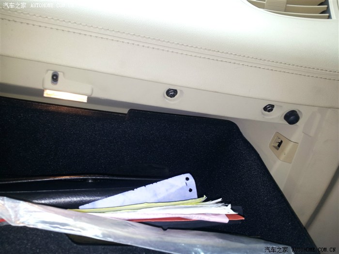

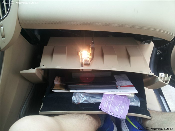

然后打开手套箱   看见黑色的三个螺丝没   7mm的  套筒可以打开      不怕费事的话      钳子也可以     我第一次打开就是用的钳子      太累了      就买了一套套筒
就是这样的螺丝

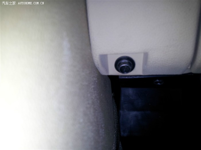

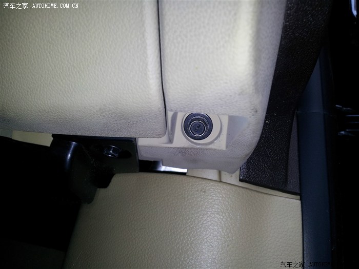

右下角还有一个
左下角还有一个           一共是五个螺丝        都要拧掉

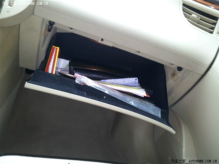

然后是关键的一步了       左右俩手拿着手套箱的两边   使劲往下拉      由于一个人作战    就直接弄下来拍照了      反正这些都是活口  放心大胆的拉不会坏的

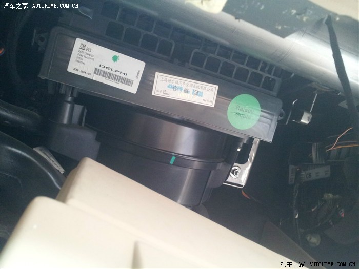

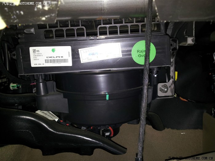

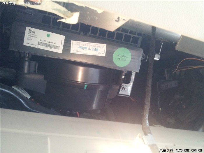

拉下去以后就看到这个盒子了    盒子下面是鼓风机     上面就是空调滤芯了

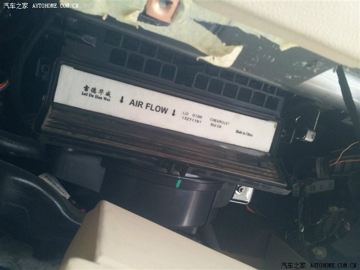

然后打开盒子    还是三个活口    使劲拉就行       打开盖子就看到空调滤芯了对

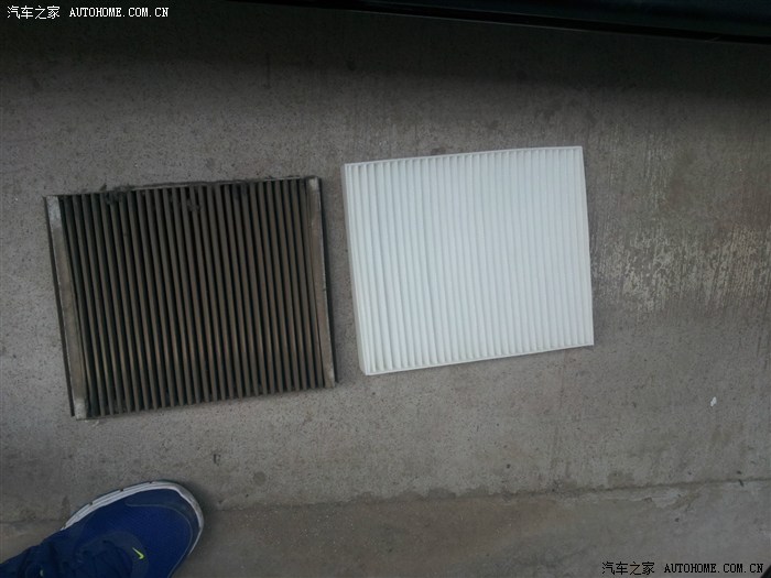

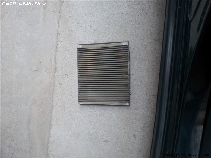

然后拉出来就是这样了     已经脏的惨不忍睹 了         如果不是太脏的话      吹吹可以用    我这个直接扔掉了    没有价值了
如果这么看不直观       这个新旧对比图可以看的出来吧

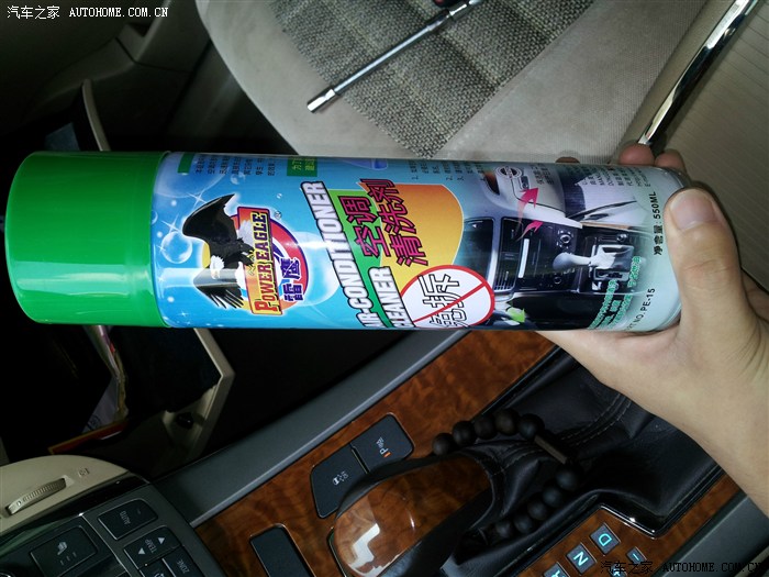

网上买了一个这个     个人不会ps   没有任何做广告的嫌疑       大家根据自己的需求选购就行

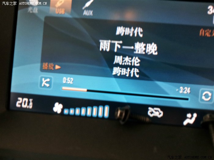

空调调成这样             不开压缩机      风量最大         外循环
就是这样了

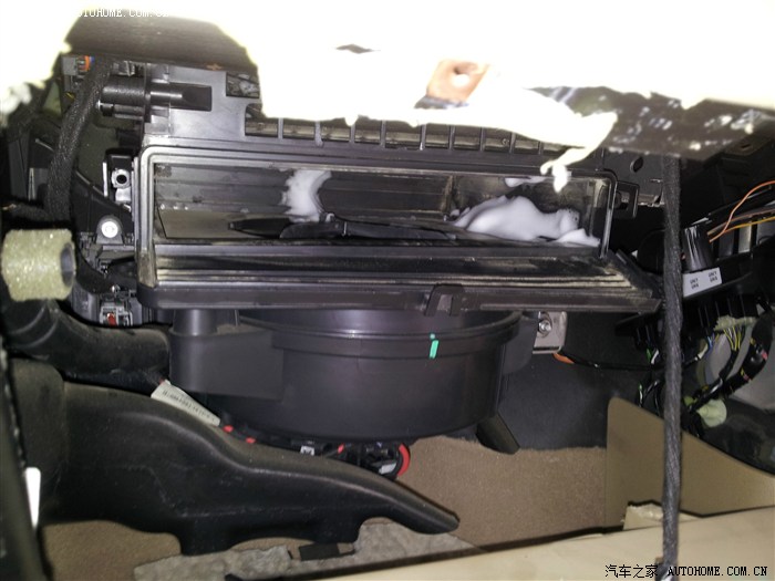

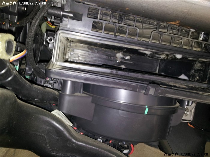

然后把清洗剂直接喷入鼓风机上面   看到风扇的叶子了嘛       尽量往中间叶子这喷     两边的容易进不去
喷一会就歇歇     让空调消化消化     太多了会甩出来的
喷好以后    让空调转个十来分钟     等会会发现车下面很多污水         反正我的是这样     估计新一点的车好点

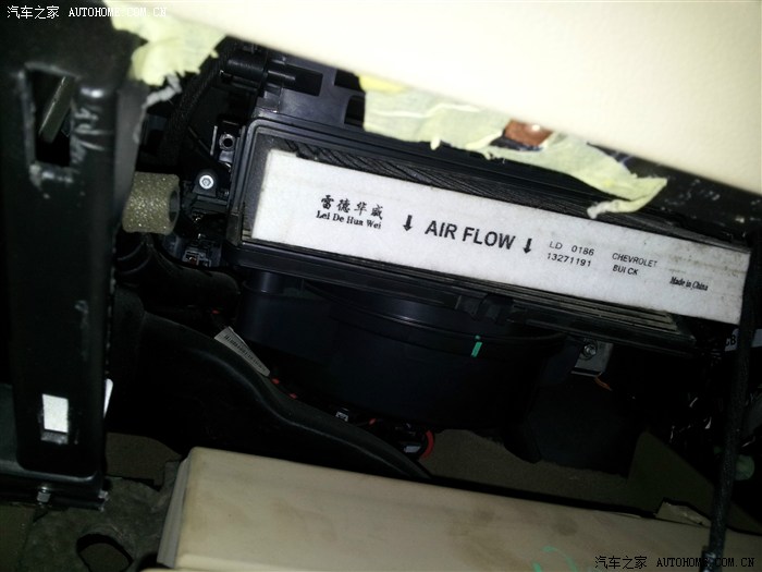

然后滤芯放进去       上面有箭头的   按箭头的方向放置
然后合上盖子
