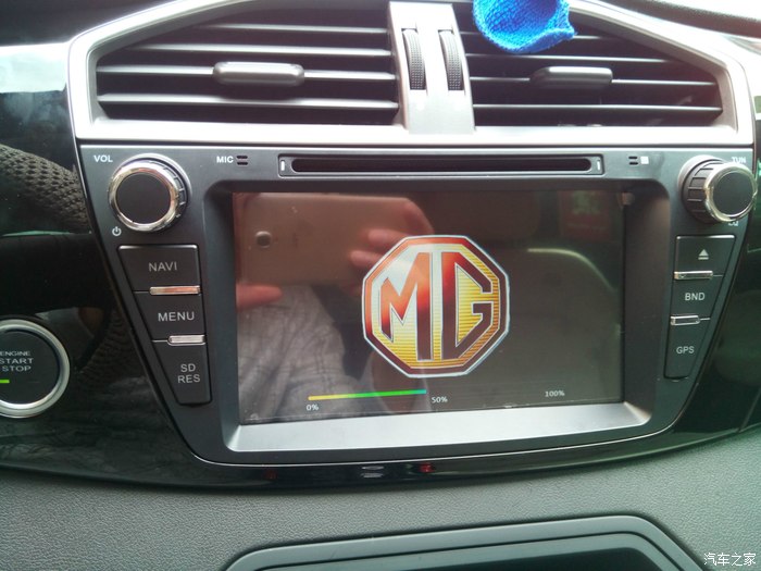

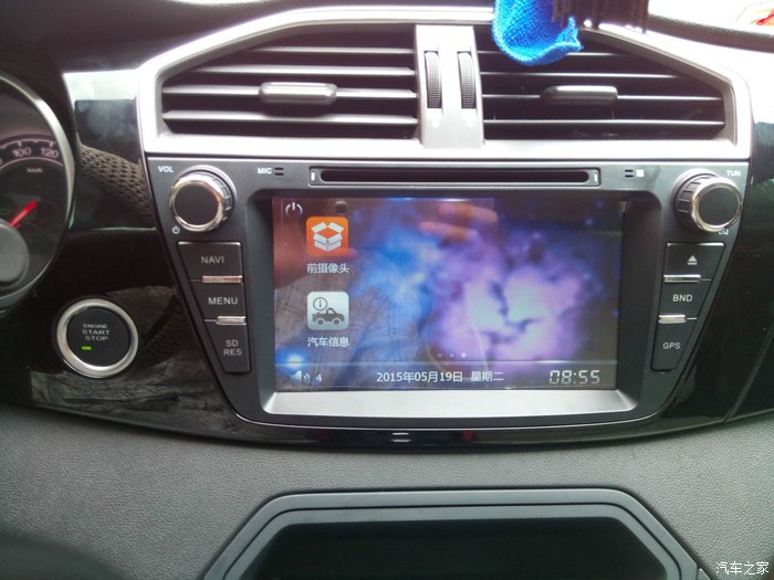

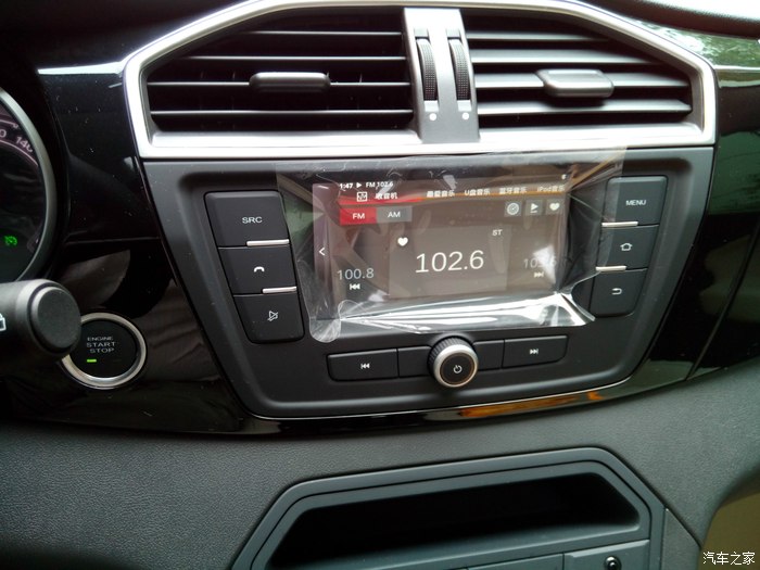

准备安装~~~先放一张原来的中控图,原屏幕6寸真心不大,感觉有点紧凑凑的。

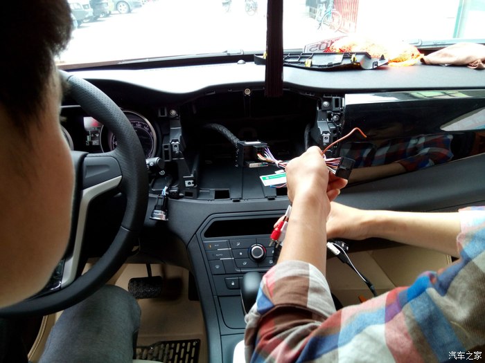

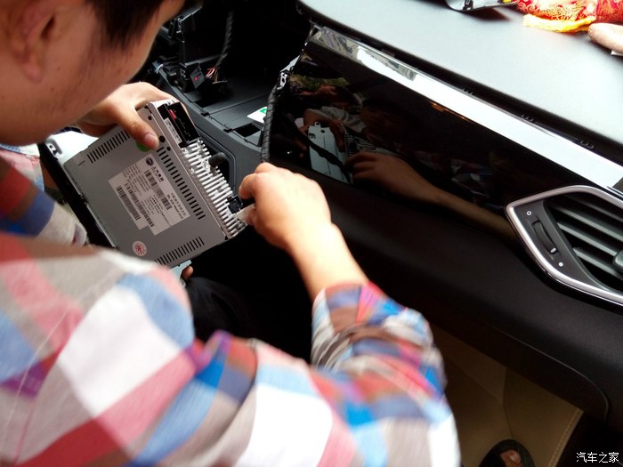

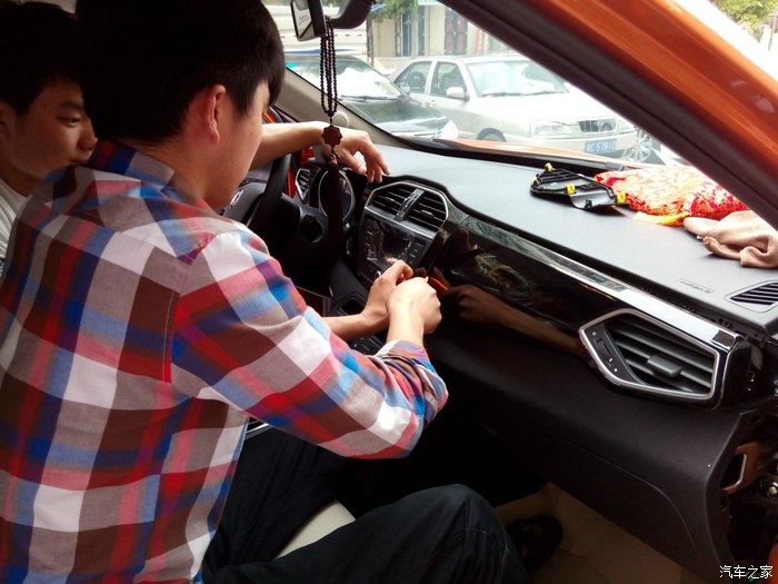

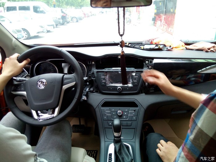

师傅开始拆拆拆。拆的我好心痛!!!而且师傅没搞过锐腾的车,把我中控给拆了个散架,真是醉了……

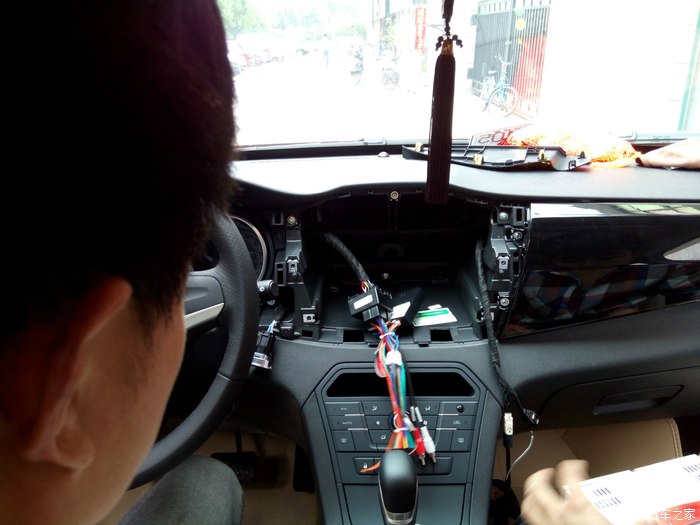

原导航拆掉了~在原线上接上买来的导航的协议盒和一堆线!

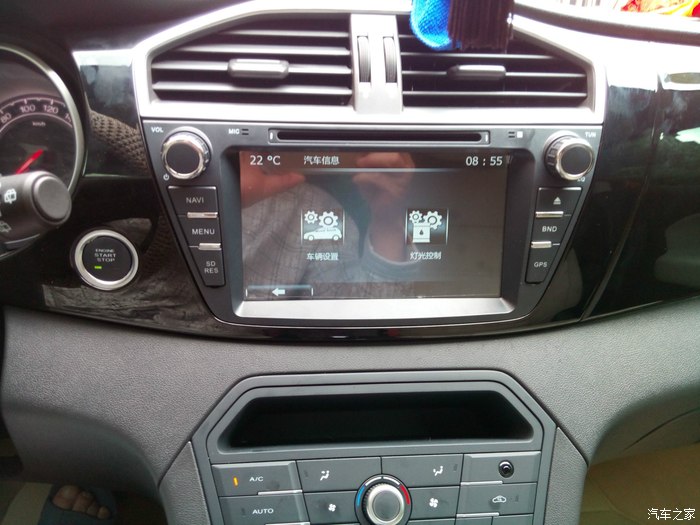

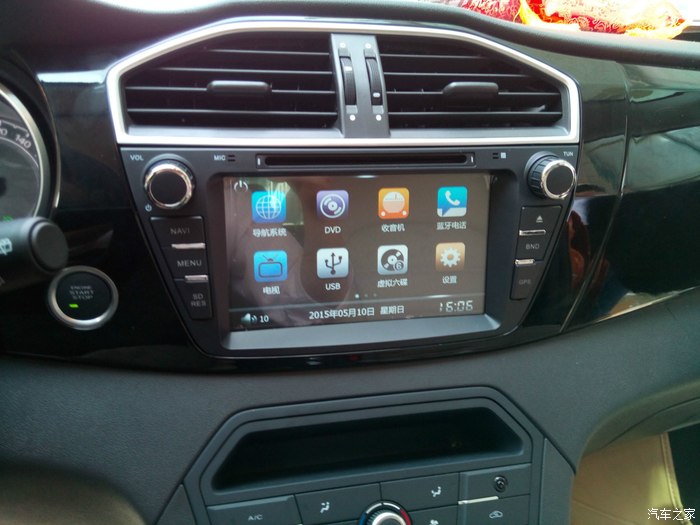

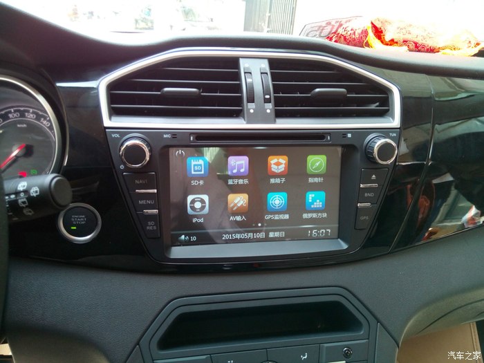

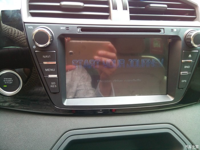

最后插上买来的导航就搞定啦~是不是很简单?!

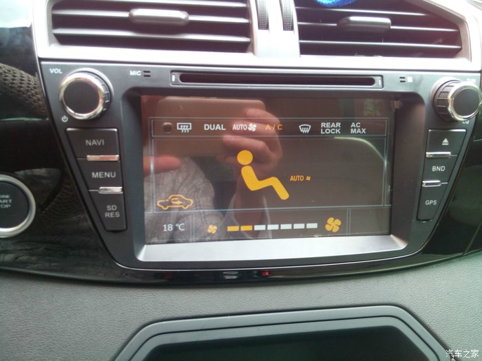

酷炫的改装后的效果图

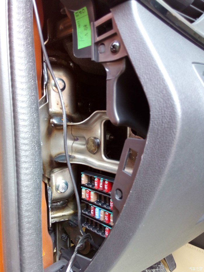

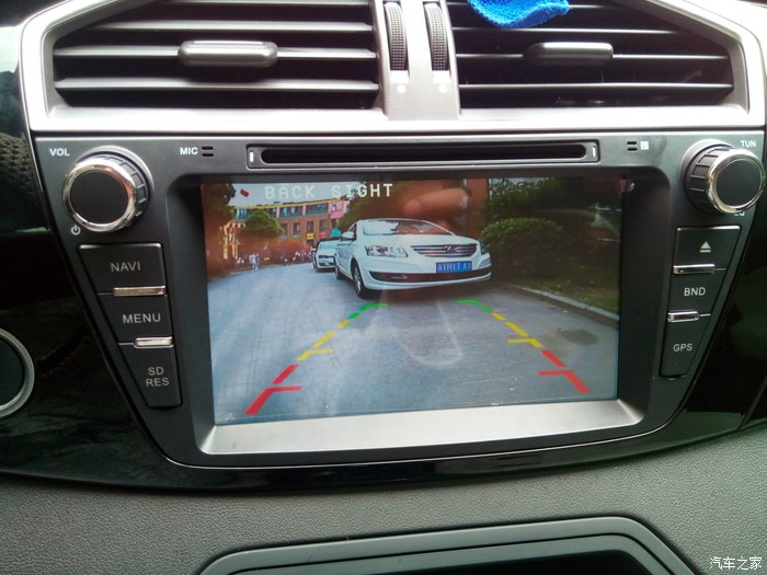

倒车影像走线接入导航的中控的侧面,导航和倒车影像完美兼容。
倒车影像走线全部是隐蔽的,一点都不影响车内外观呢~看这是安装后的效果,线都是隐藏在窗子上的缝里面的。

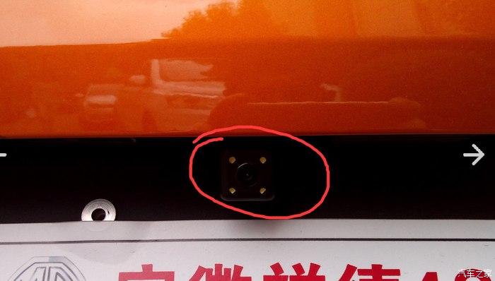

车pp上的摄像头!!带led灯,所以晚上也很亮很清楚,我觉得这个很贴心~!

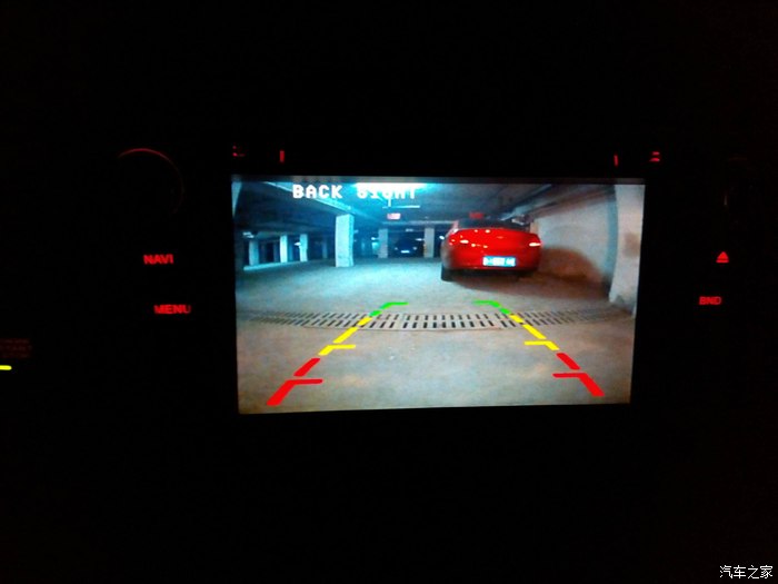

倒车影像白天夜晚对比效果图(都很清楚的):
这是白天在外面的倒车效果。
这是在黑洞洞的车库里,看我车里有多黑你就知道这倒车影像是多么的亮了,安全感upup。
导航和倒车影像改装介绍完毕,总结一下使用感受。小白鼠心得:
1.导航定位搜星特别快,简直就是即时跟着车跑。群主罗亦也说这是启辰导航最大的优点。

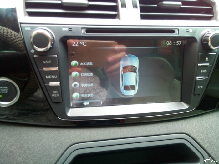

2.完美兼容原车所有功能,方向盘控制,温度显示,灯光模式还有什么开门模式的等等,自己也有很多功能比如收音机、视频、音乐、蓝牙电话等等。
3.高清电容屏,手感和智能手机差不多,但是肯定和原厂屏幕有些差距(原厂的是高大上的红外线屏啥的)。
4.倒车影像高清,安装不破坏车内外观,全隐蔽走线。
3.一套导航和倒车都是不破线安装,不影响4s售后(话说我们4s也有这个导航改装了要2800块= =)。
5.你们还想知道什么,来问我吧,我也不知道要说啥了哈哈哈哈~!
ps:我觉得不装inkanet有那个小槽真的好方便啊,有地方放手机零钱真的好棒~

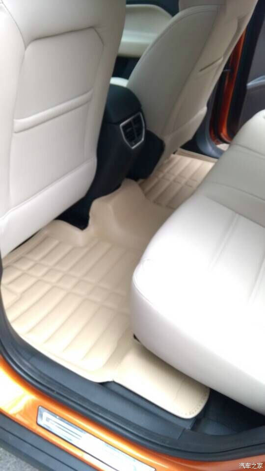

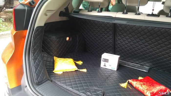

2.全包脚垫和全包后备箱垫,我就不多夸了,效果如图,实拍所见即所得~模特是老爸O(∩_∩)O哈哈~
