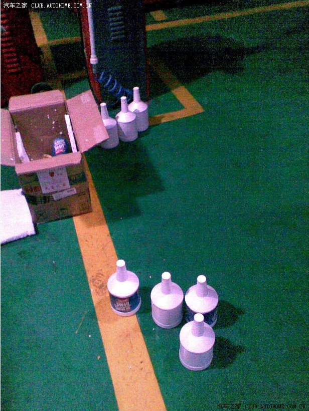

3保到了,该换机油了。光听别人说了,也该自己体验下了,全合成是应该的,在美孚1号和红线中最终选定了红线,来一次终极体验。(当然还有更好的0.9L100多,不值得了)
更换内容:
(4A91 93#中石化汽油)
红线5W40(四季用) SM级 顶级全合成机油 0.948L*4
用量:4瓶全部加进去刚刚好。
本来想参考菱悦说明书上的10W40,而5W40的红线在夏季同样满足要求,而且有更好的低温值,区别于其他产品。
红线机油专为经常达到转速红色区间,为车辆提供稳健的润滑而研发,故而取名红线。
使用感受:颜色深红,和变速箱油一个色。首次启动时发动机偶尔的小抖动没有了,冷车怠速和往常一样1100左右,并没有出现流传的怠速噪音变大的问题。
行车时转速提的稍微快了些,4000转时工作稳定,发散的声音削弱了很多,润滑很有保证,减少了对驾驶的神经刺激,5000转没有试,没必要。总体评价,确实很专业的机油,由于红线是为赛车运动设计,所以低转速区间减少发动机噪音上没有什么效果,也没有增加噪音,高转速时发动机声音变得纯正,很满意。
有效里程:8500Km~15000Km(按照机油时间和驾驶激烈程度、环境因素)
红线MT变速箱油 75W90 0.946L*3
按照菱悦说明书的标准选用。
3瓶共2.7L+ 剩一点点,没带走。
使用感受:最明显的就是挂档,1、2、5挡觉醒了,换挡非常轻松,比换之前好了太多,感觉像不同一款变速箱。特别是2挡,竟然比过去的3挡还有吸入感,应该说是不小心掉进去的感觉。总体评价,新车首保完就该换,5个前进挡都有吸入感,变速箱变的很棒,挂档无可挑剔,简直就是“印度神油”。倒档只有一点点提升。
有效里程:4~5万Km

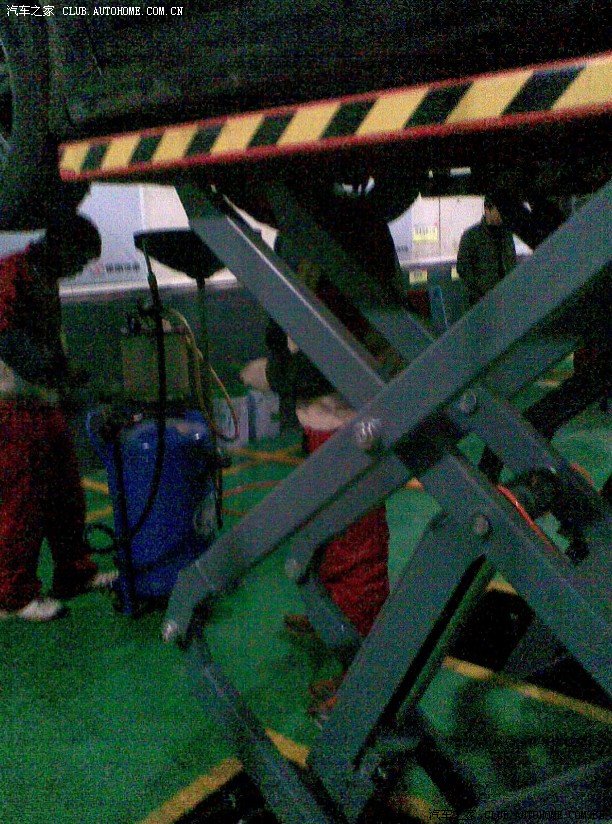

这次保养还调整了手刹,检查了螺丝,预定了汽油泵、左后窗橡胶封条、右侧空调出风口电机的更换。4S店上了隐藏式起落架,挺不错。很巧,检修技师是我单位的学员,聊的挺愉快。

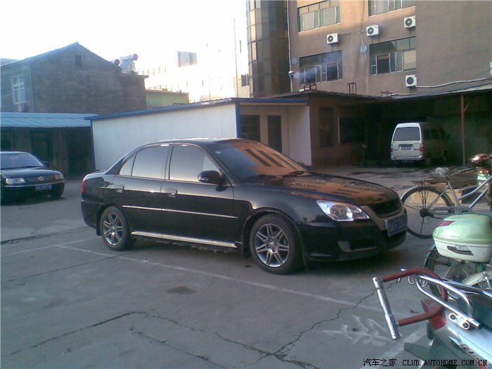

这两锐志停了一个多月了,风刮雨淋的还这么干净,不可思议。

新加的维修间,新起落架,赞。

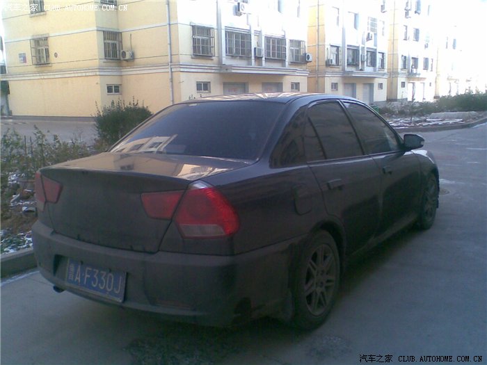

雪路回来 车太脏(“车太闲”)这一百公里两瓶玻璃水被秒,喷嘴冻结,换了两瓶超低温防冻的过冬。
洗了一遍把洗车大姐累的 冰太厚
