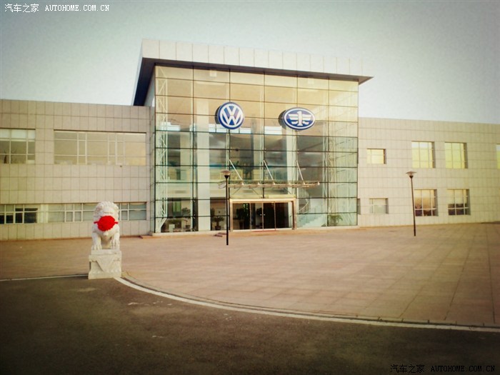

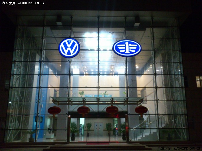

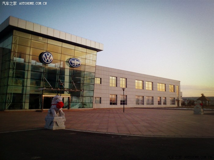

公司正门
中德时间!
之所以叫做大众一汽是因为大众占有60%的股份

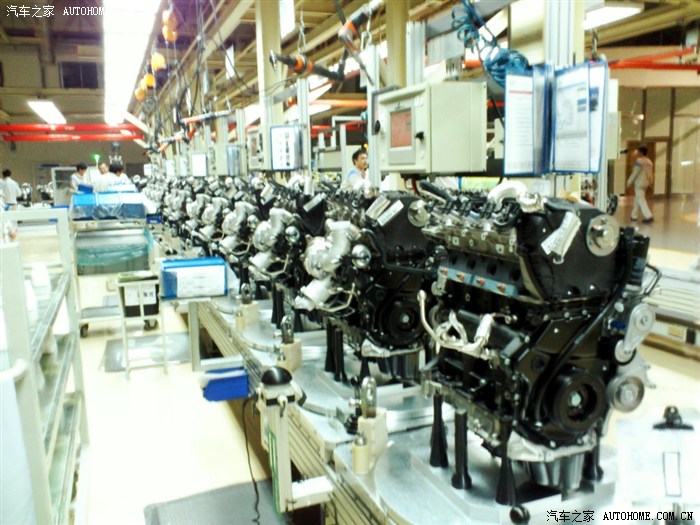

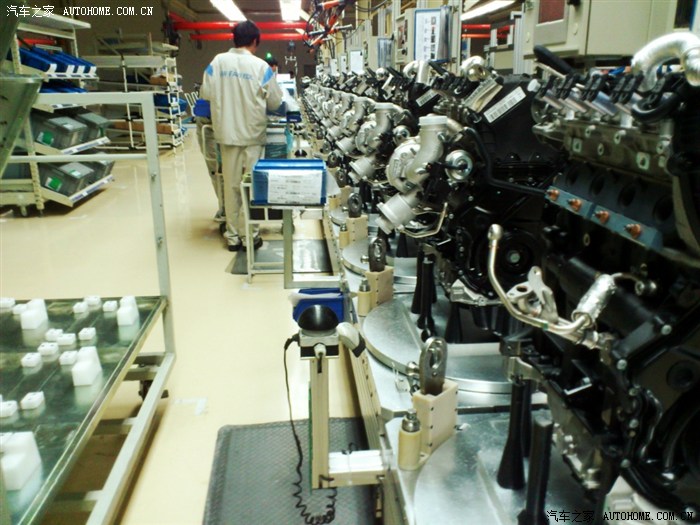

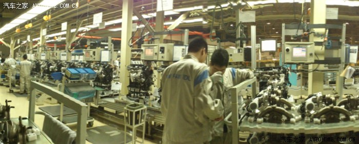

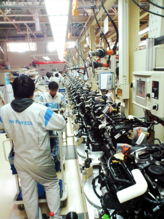

装配线
公司主要生产EA888也就是上海大众和长春一汽大众整车厂使用的1.8T和2.0T TSI发动机 看起来只分两种机型,实际上又分横置纵置EVO1 EVO2··· 衍生出很多机型···· 但是缸体都是一样的!

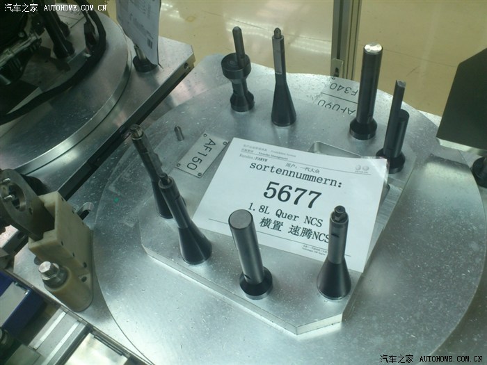

这个我们叫托盘,缸体被放到托盘上在流水线上运行,托盘是可以水平旋转的,方便在缸体上安装其他附件····

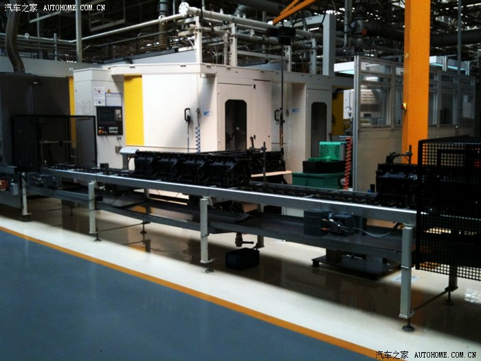

缸体切削加工

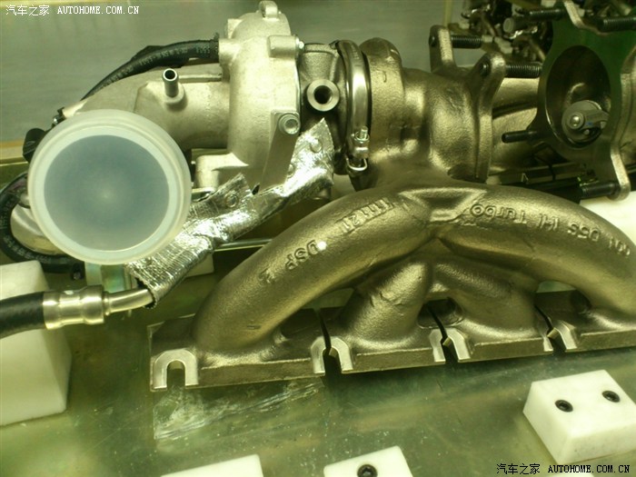

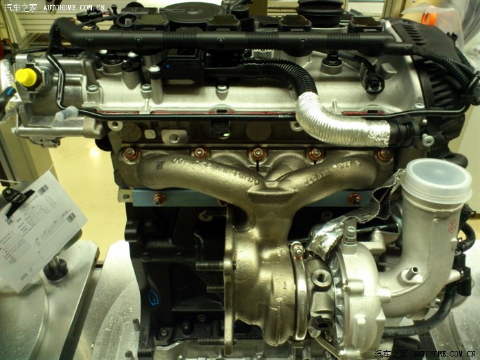

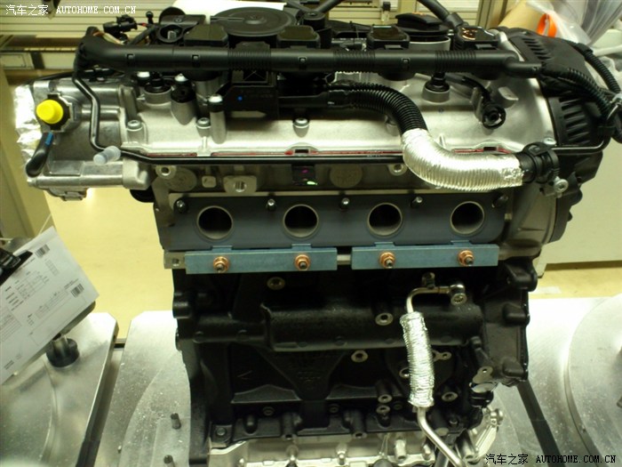

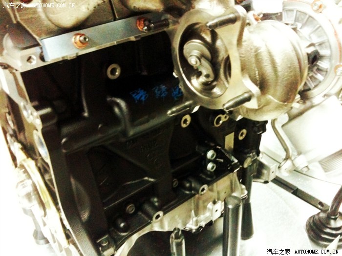

这个就是EA888最关键的组件之一!废气涡轮增压器,也就是TSI里的T!我的工作就是负责安装涡轮增压器总成!

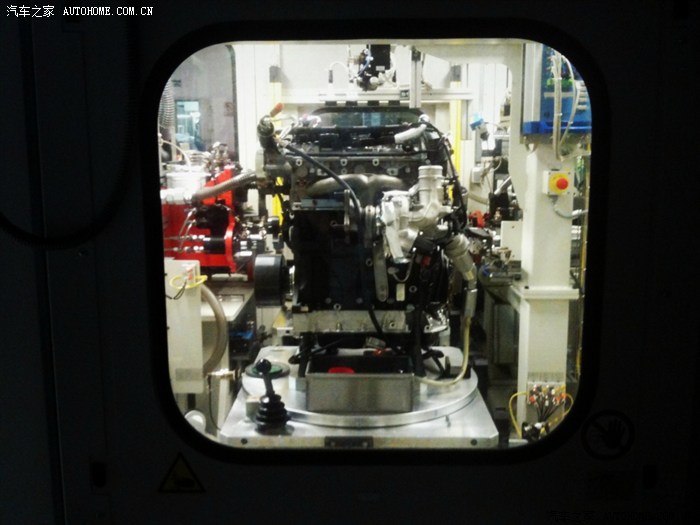

这是发动机到达我的工位时的样子
发动机离开我工位时,涡轮增压器主体安装完成,涡轮增压器回水管回油管尚未连接···

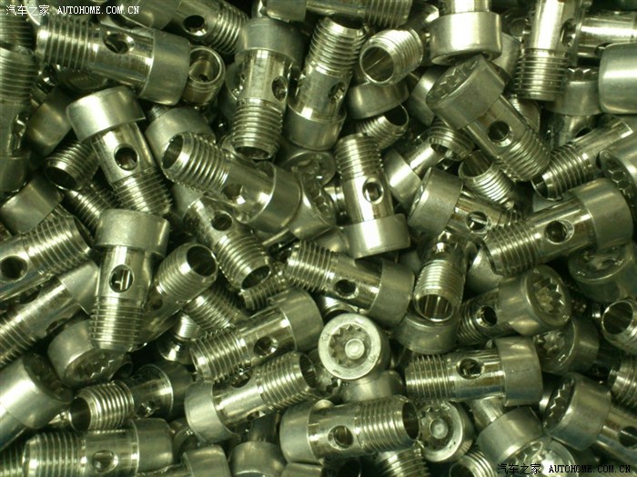

这个是空心螺栓 CDK进口件··· 这个就属于重要零件了 要用进口的

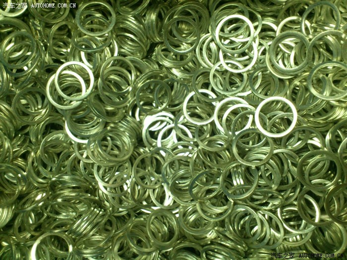

空心螺栓垫片,起到密封作用,很关键的!
发现亮点没?····

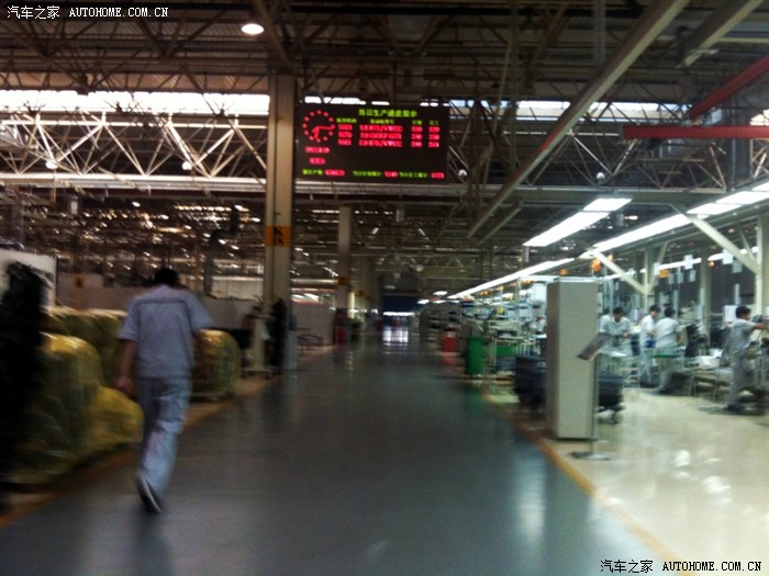

我的工位
手机照的全景,效果不好··

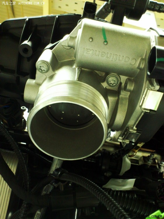

电子节气门

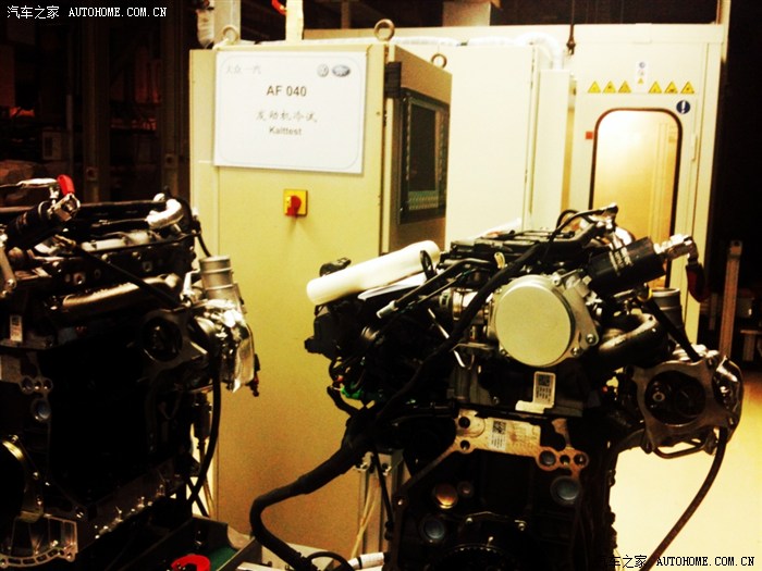

发动机从装配线下线进入冷试!
连接所有维持机构,模拟真实运转工况,使用压缩空气推动活塞(不点火)从而驱动发动机,冷试的最高转速只达到3000转,主要是前期磨合和检验发动机平衡,检验密闭性!
冷试很快的 大约每台机器也就三分钟,而发动机下线速度基本每分钟一台··· ···

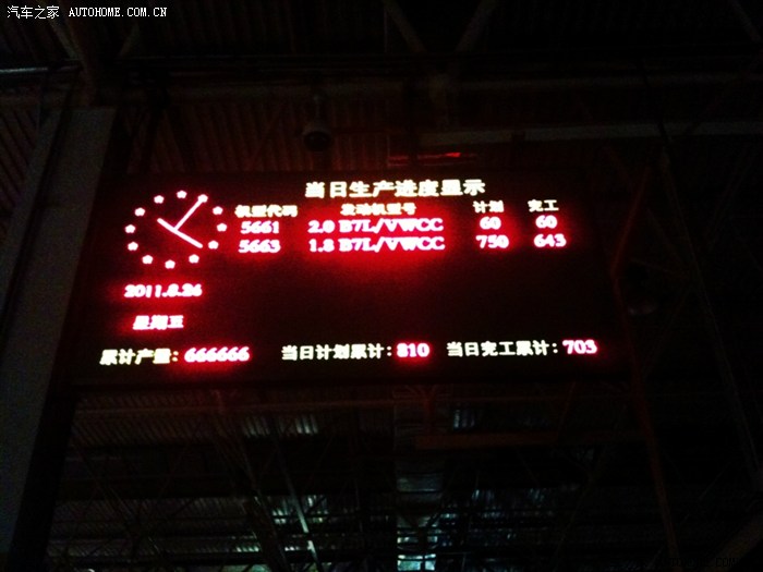

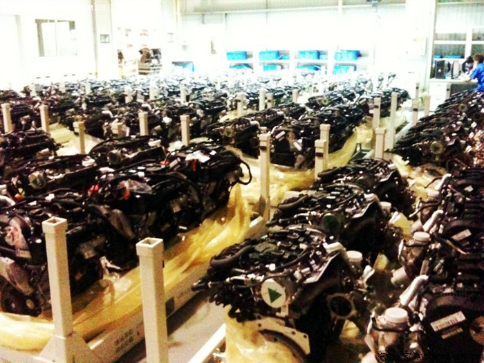

这是去年拍的~EA888累计产量六十六万六千六百六十六
下线合格机器!等待打包运走~

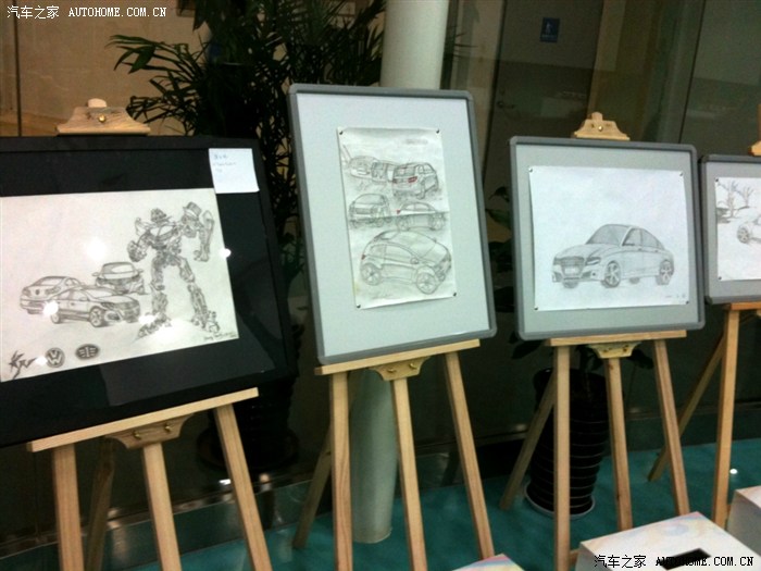

大众一汽每年还举办一次员工家庭日 全厂狂欢!
我的作品
