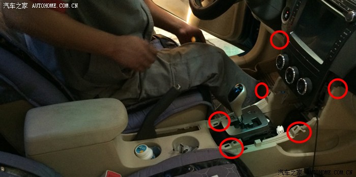

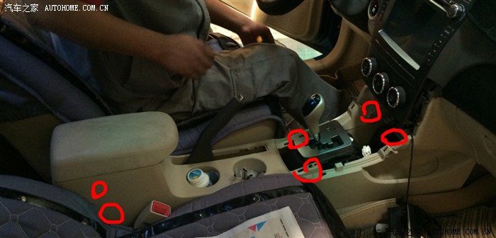

首先拆下左右条形饰板  拧下点烟器盒左右螺丝 拔掉点烟器线束 取下点烟器盒
饰板卡口位置:

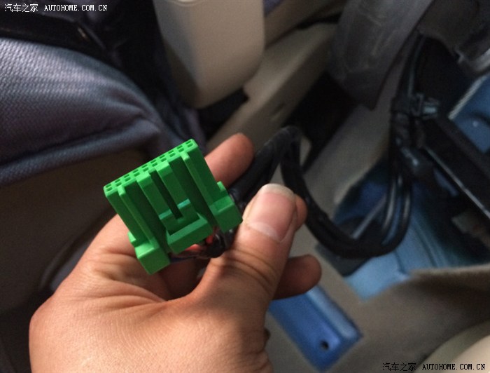

在拆下扶手箱内USB和AUX 插座饰板 卡扣连接的 从旁边的缝隙翘一下就下来了 拔掉绿色的插头
绿色插头:一侧按下去再拔
然后拧下下图位置六个螺栓/螺丝 和手刹位置小饰板(卡扣连接 拉好手刹后从手刹方向向车前扣 胶皮的 不用怕扣坏)
之后就可以拆下扶手箱了

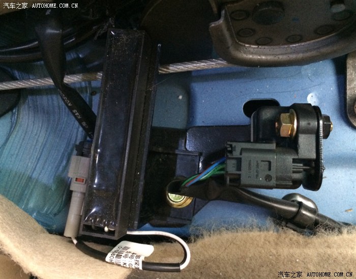

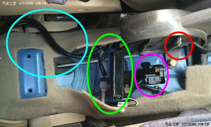

拆下扶手箱后看到的配件们
从左至右:
USB+AUX   中部探测天线总成   倾角传感器  手刹调节螺栓
中部探测天线总成和倾角传感器的合影  可以看到倾角传感器固定的很牢固 一般不会有倾斜的情况 如果换挡转速过高一般都是匹配问题 不是他的事

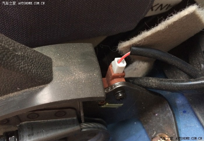

手刹旁边还有根线 是手刹指示灯的信号线

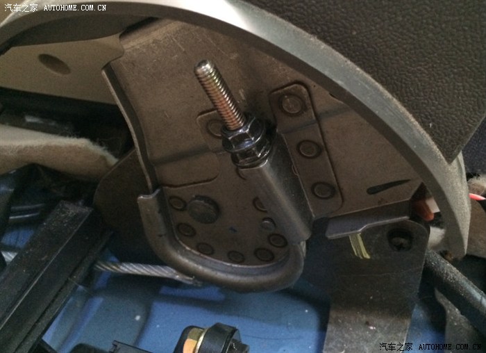

下面回到正题:调节手刹
需要调节的就是这个手刹螺栓 一共两层 拧下上层之后调节下面那层
边调边测试 完成后拧好上层螺栓
