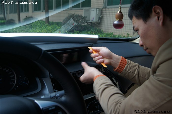

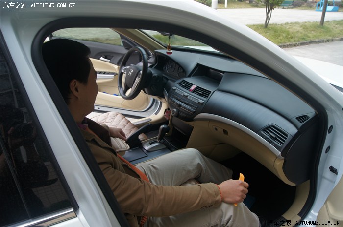

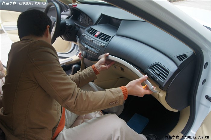

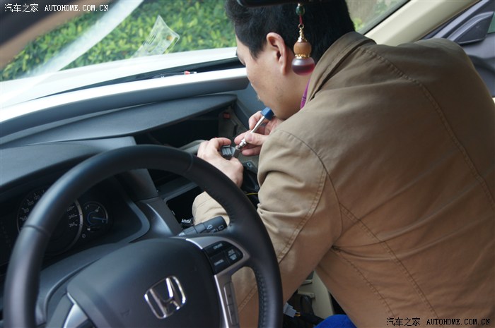

简单交流,握过手之后,朱工坐进了副驾驶,开始拆了!(兔子的第一次手术我不心疼)
故作镇定,你懂得!!!

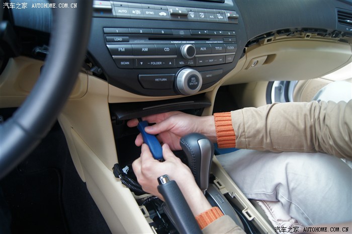

拆下装饰条,很熟练的手法!

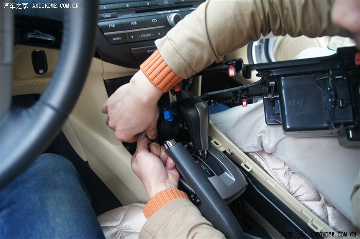

拆下排挡杆的盖子
看到这,让我想起了论坛里有位歌友,把硬币掉在这里了!呵呵,不知道拿出来没有!

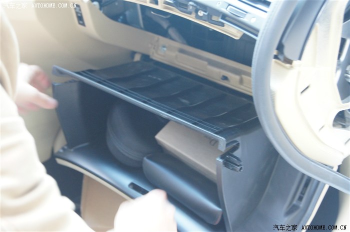

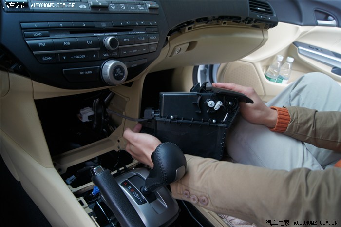

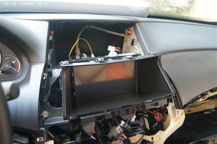

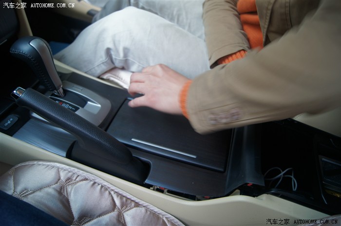

拆下储物盒
朱工手,指的东西就是智能钥匙感应的东西

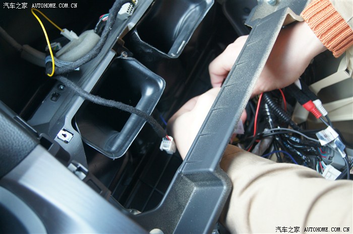

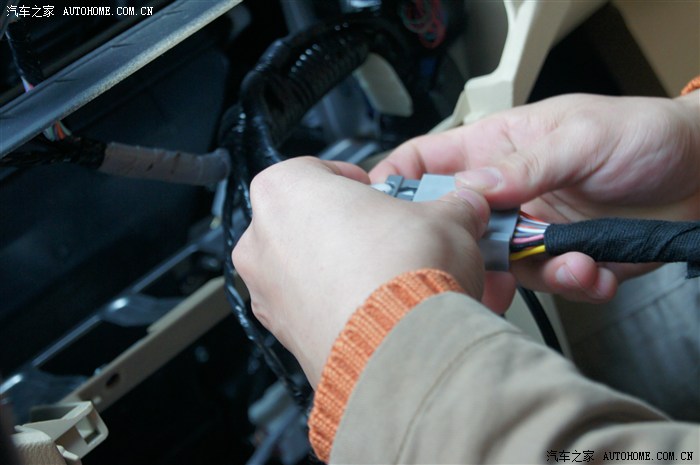

拔掉连接的线!

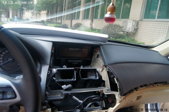

速度很快,就把中控按键区卸下来了

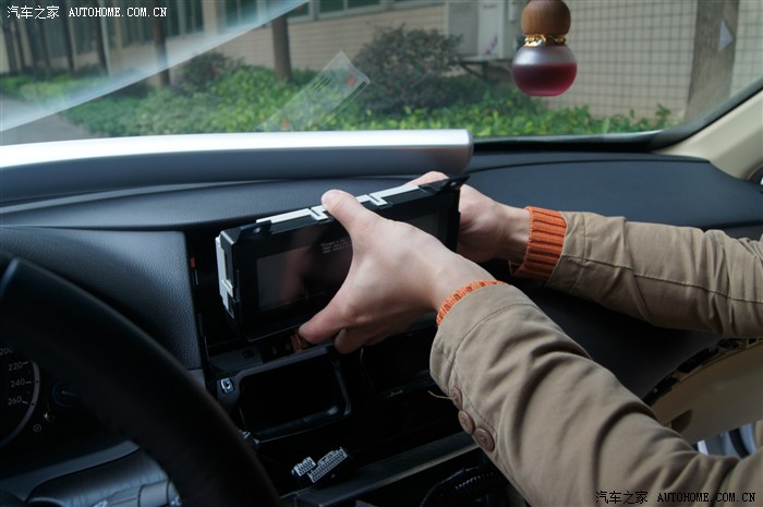

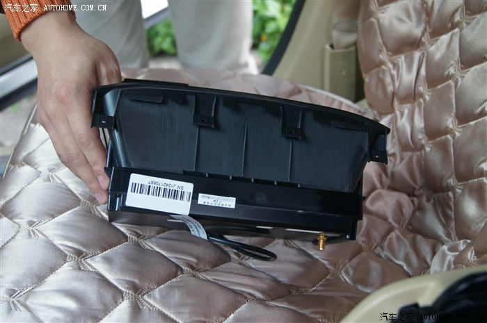

开始拆小屏
取出小屏
检查线路

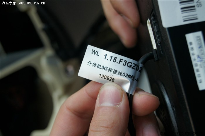

旭歌导航

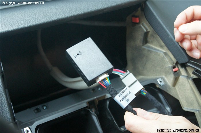

分体机3G转接线
这个是导航自带的发生器么?

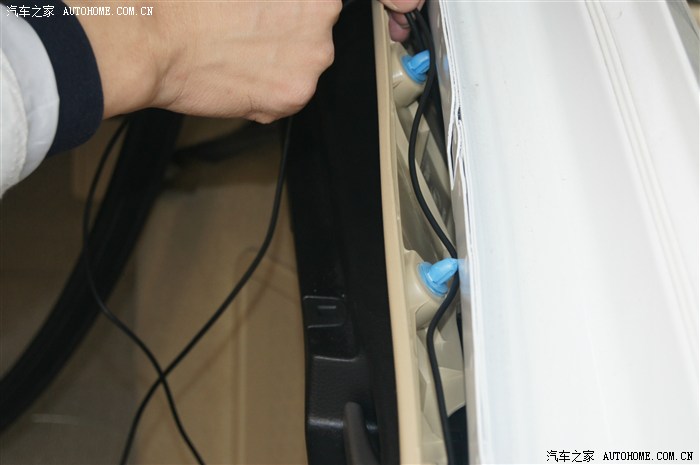

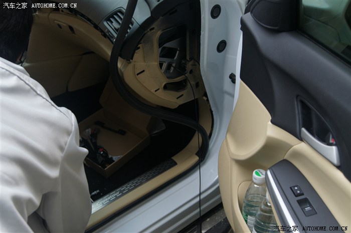

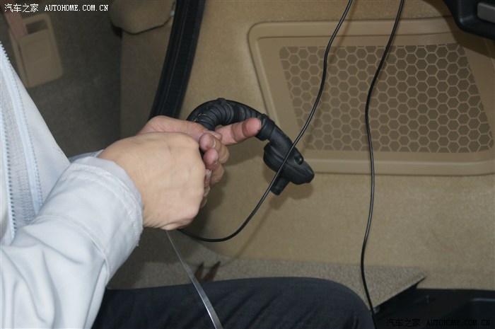

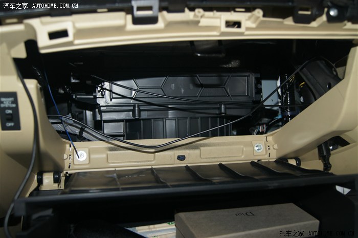

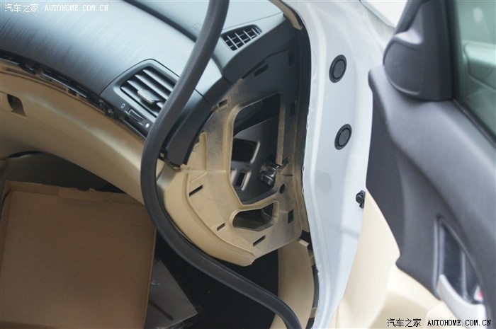

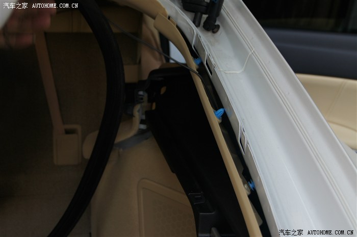

拆开手套箱甩线,GPS天线安装在A柱里
就是这么走过去的!

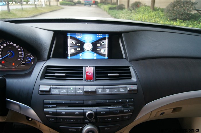

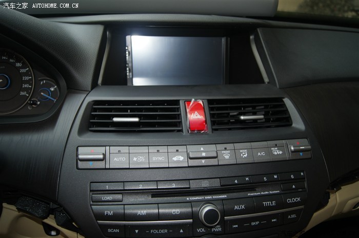

都弄好,装回了所有卸下来的东西!中控模样!

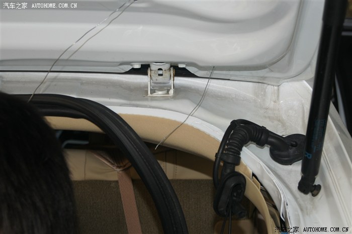

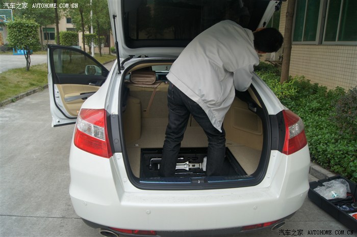

下面是倒车可视的安装,朱工在前面装导航时候,他徒弟就在后面安装倒车可视了,有些过程没拍到!但是大部分还是有的

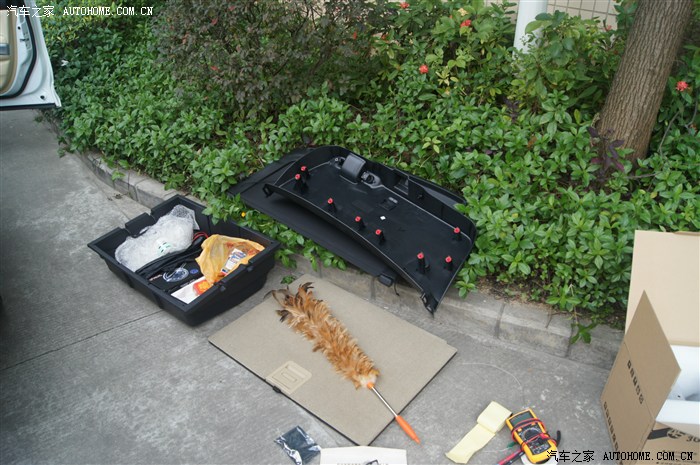

拆下来的样子

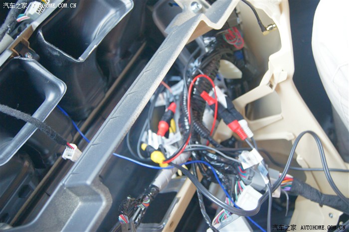

从前面甩过来的线走在这里!

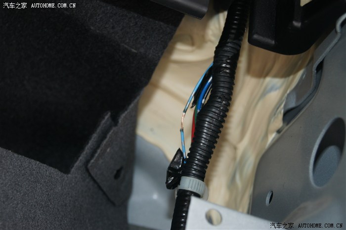

      这里破线了,接在倒车线上

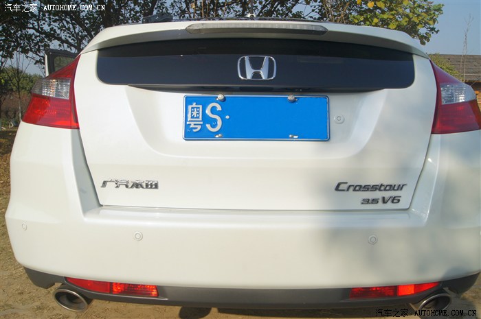

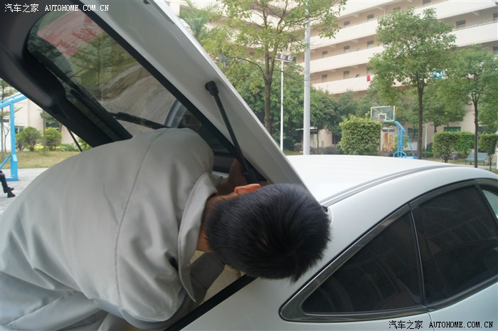

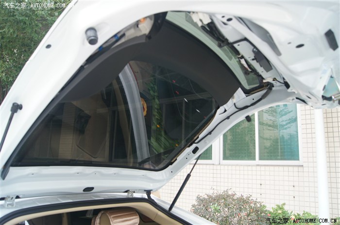

      视频头我安装在右面的牌照灯位置,取代了原来的牌照灯

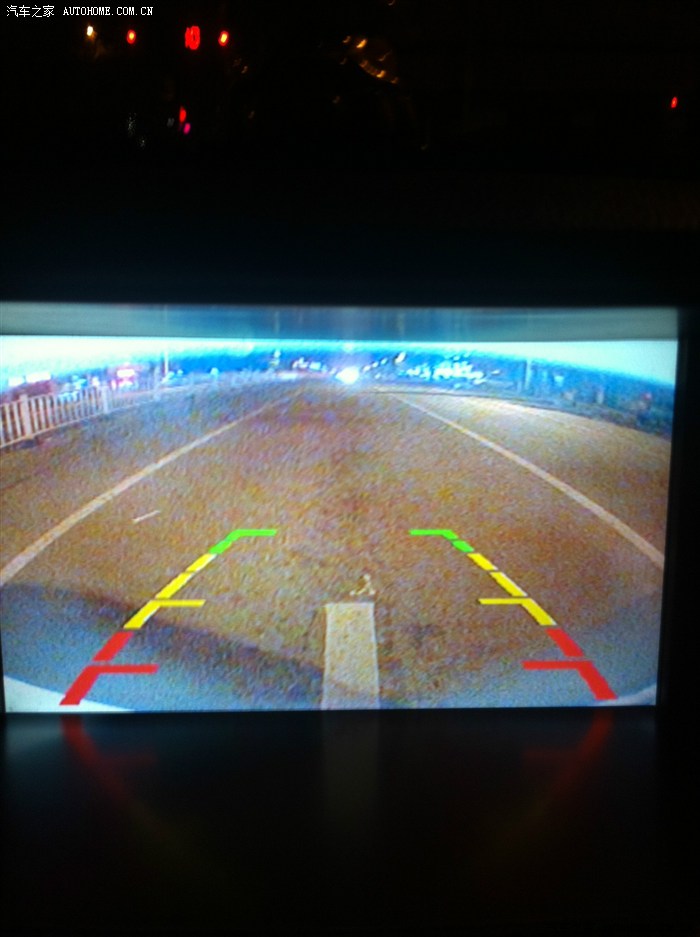

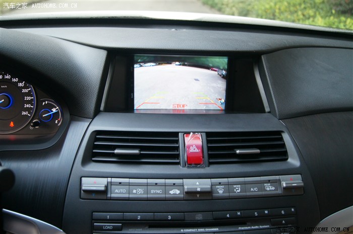

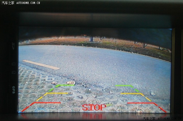

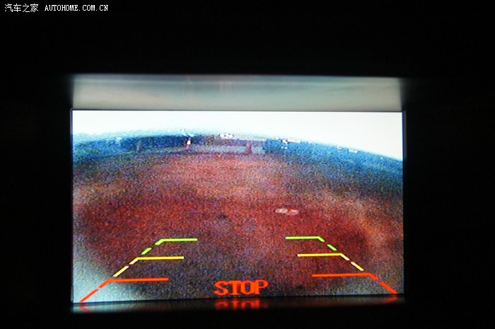

                                                                                   倒车可视效果
     晚上的周围光不强,效果一般吧!(这张是连车大灯都没有开照的,想试下红外线的视频头)
      在朱工那后换的摄像头(升级版),在等红绿灯时用苹果照的!
      周围光线一般,跟地下车库那亮度是没法比了,建议选择导航时,跟朱工表明要此款摄像头!

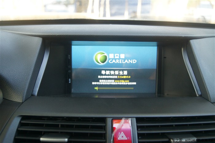

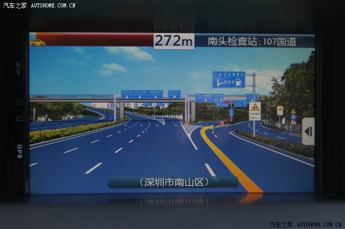

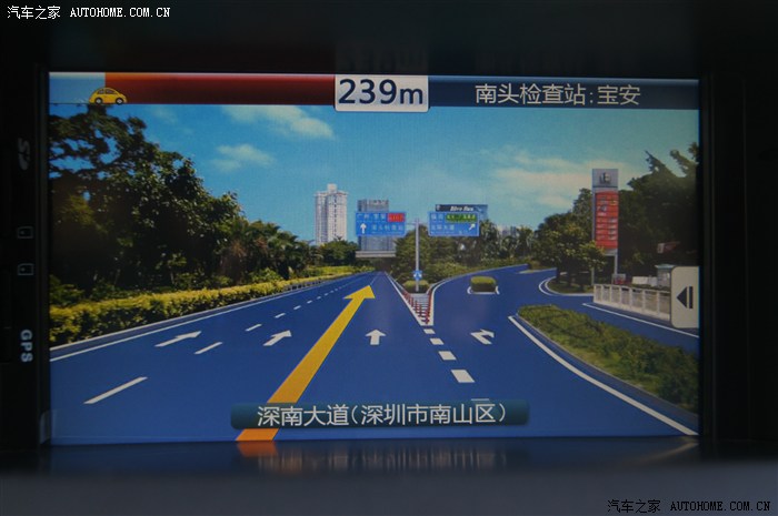

           下面送上导航功能效果图

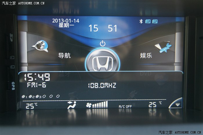

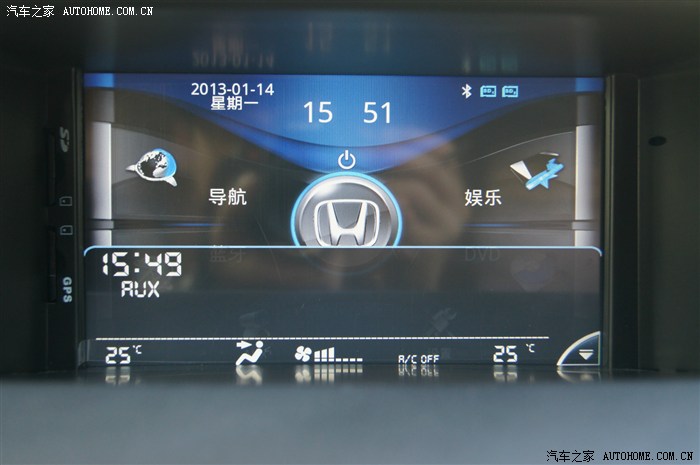

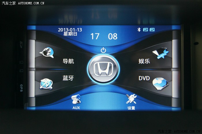

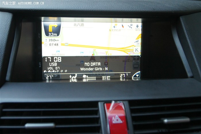

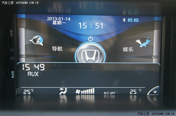

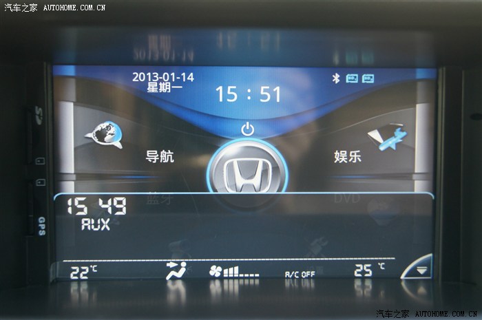

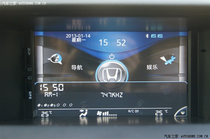

         进入后的主界面,导航,娱乐,蓝牙等功能一目了然!

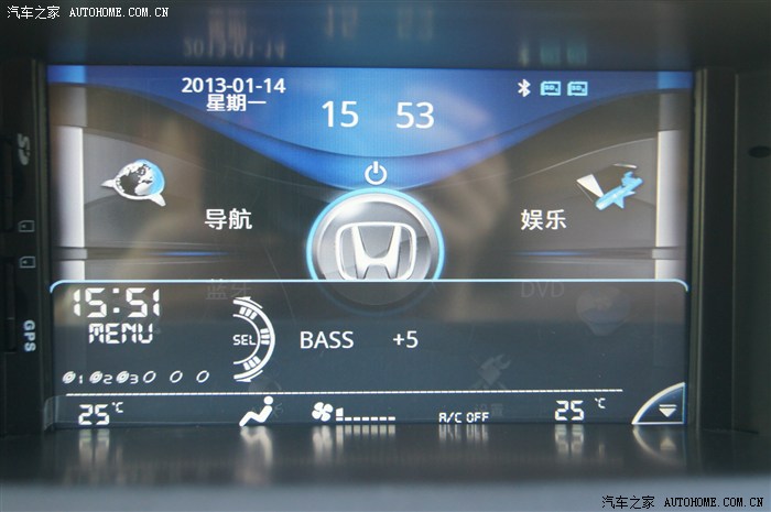

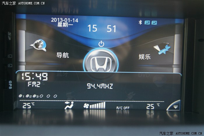

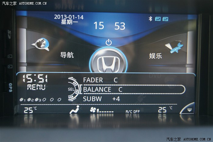

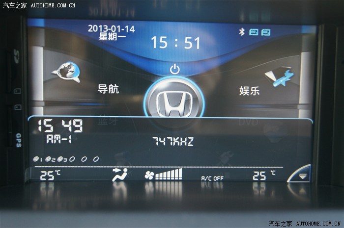

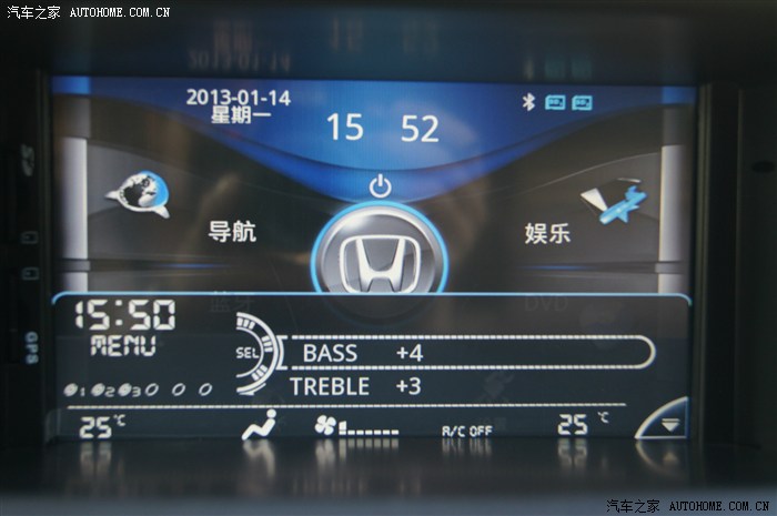

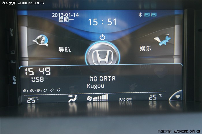

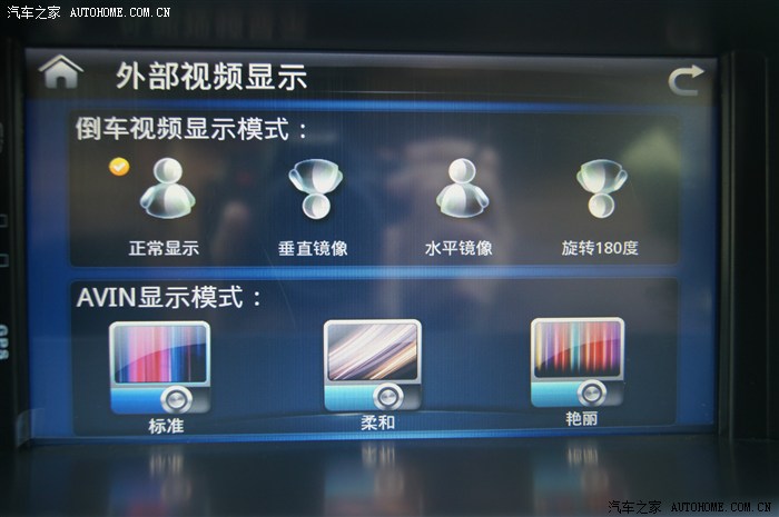

         下面是各种小屏信息测试,测试后得出结论,完全正常!请仔细看图片中,空调,收音机,CD等功能在大屏上的显示效果!小屏信息几秒不操作,自动隐藏!当有操作会再次弹出!

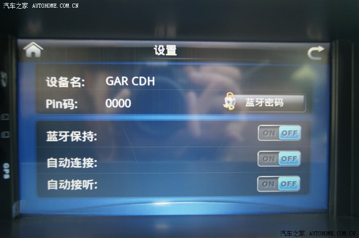

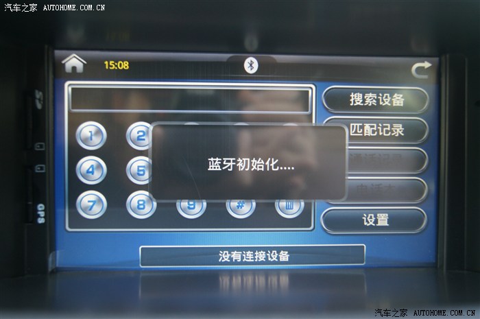

     导航的蓝牙界面

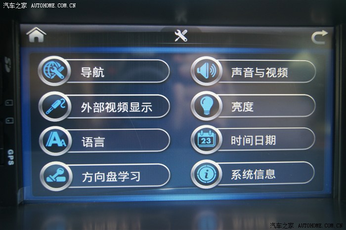

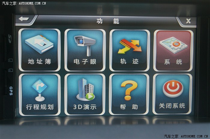

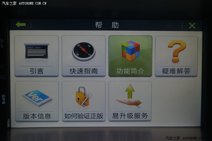

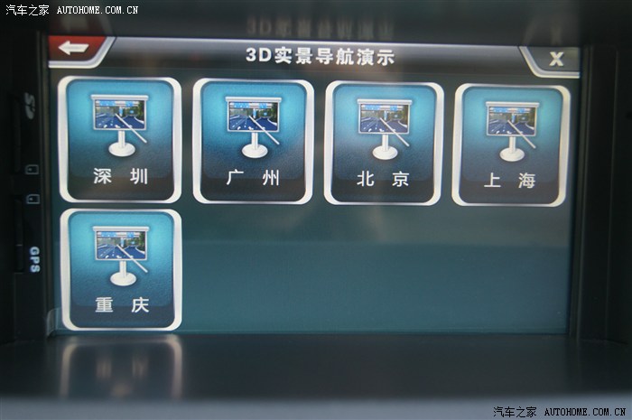

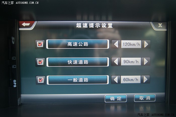

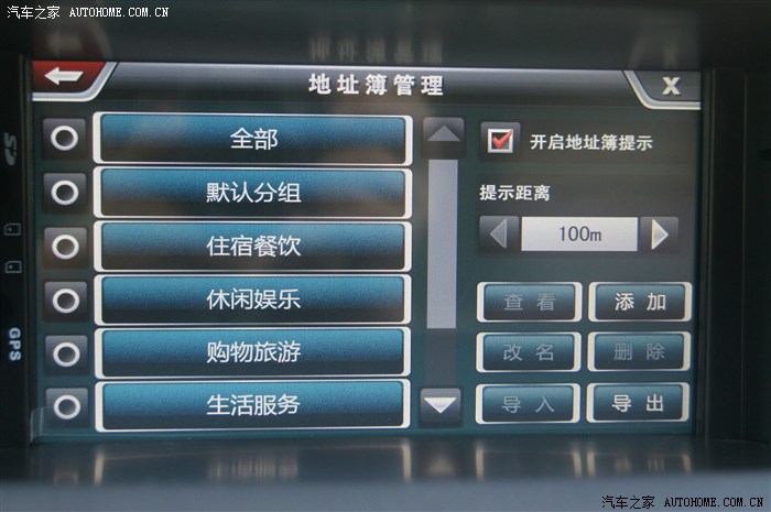

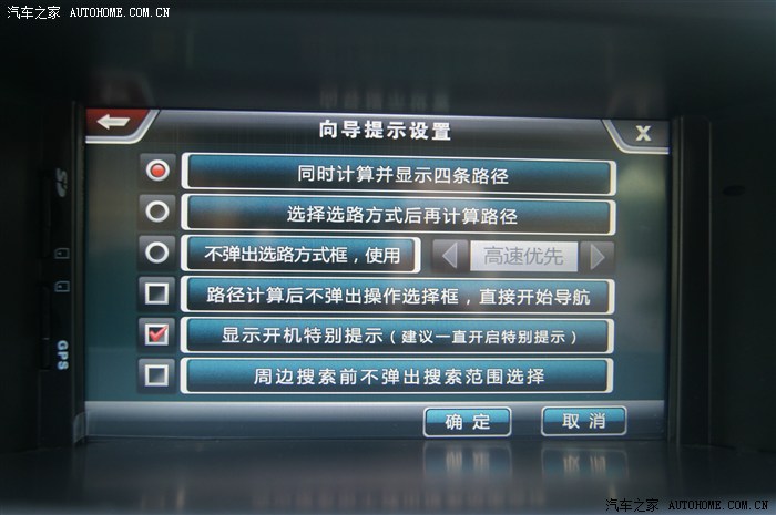

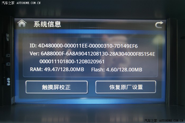

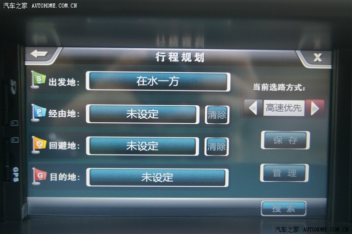

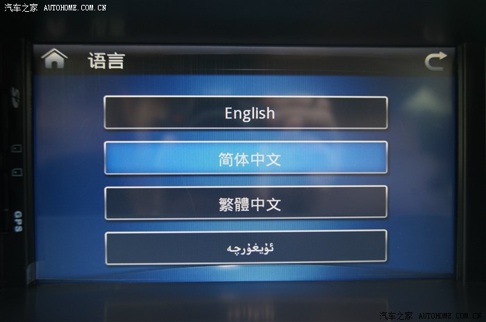

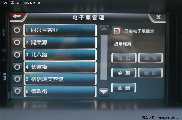

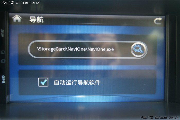

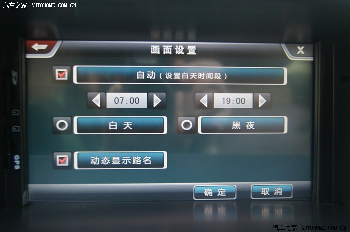

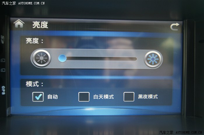

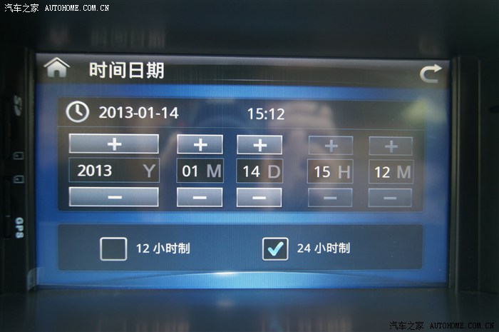

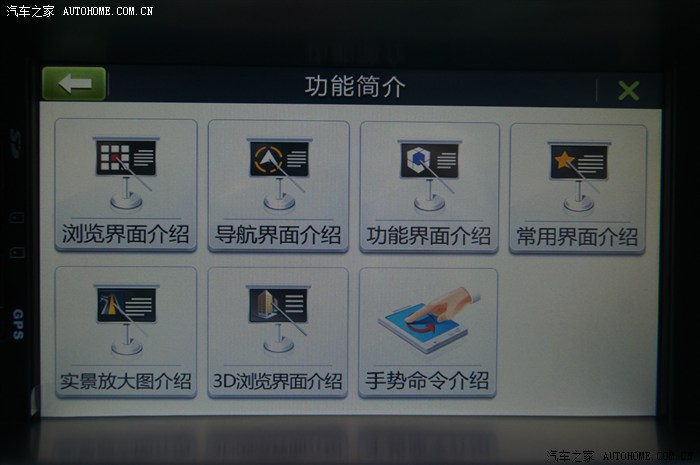

        导航设置里的一些功能!

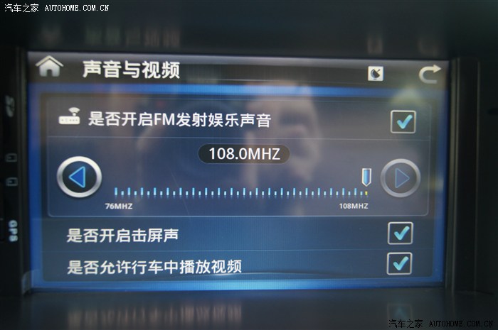

    导航里一些系统功能

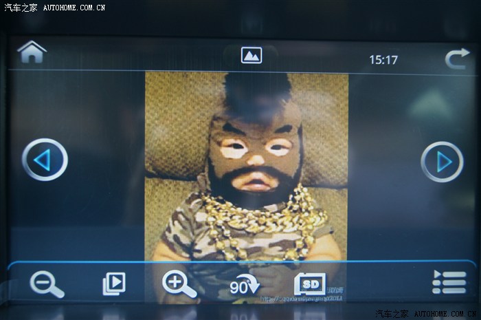

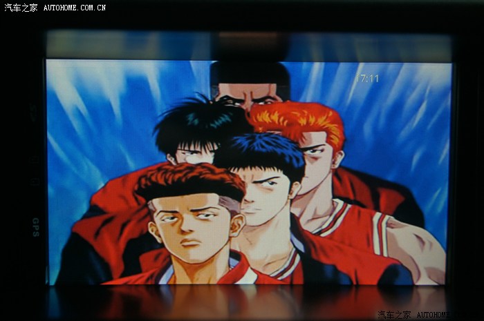

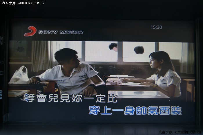

      娱乐里的图片功能

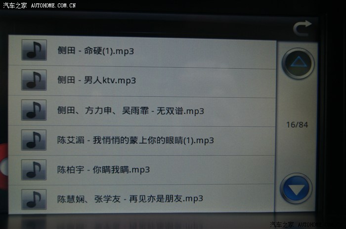

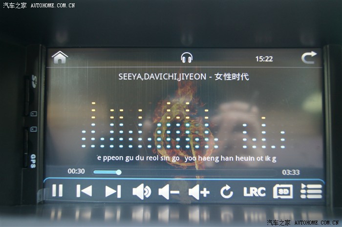

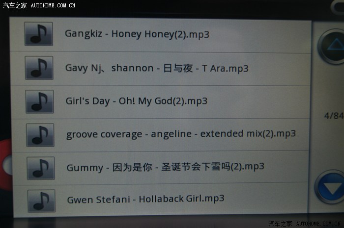

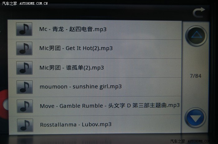

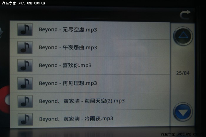

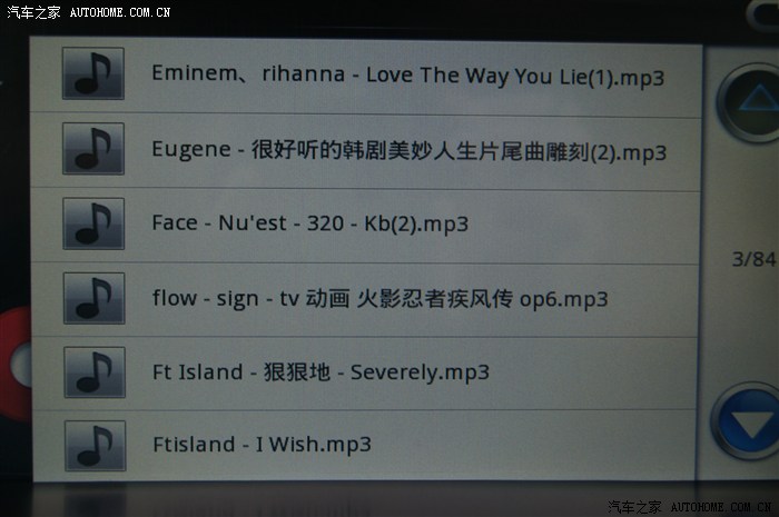

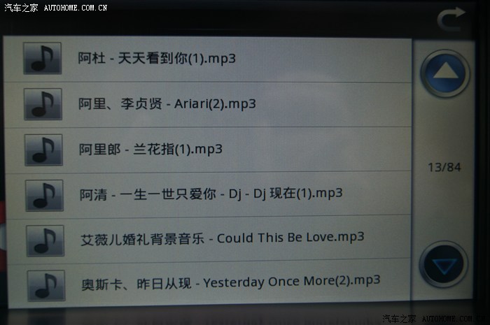

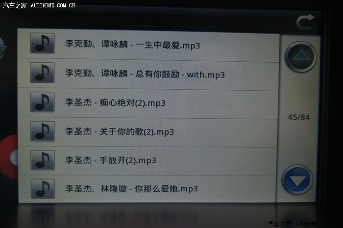

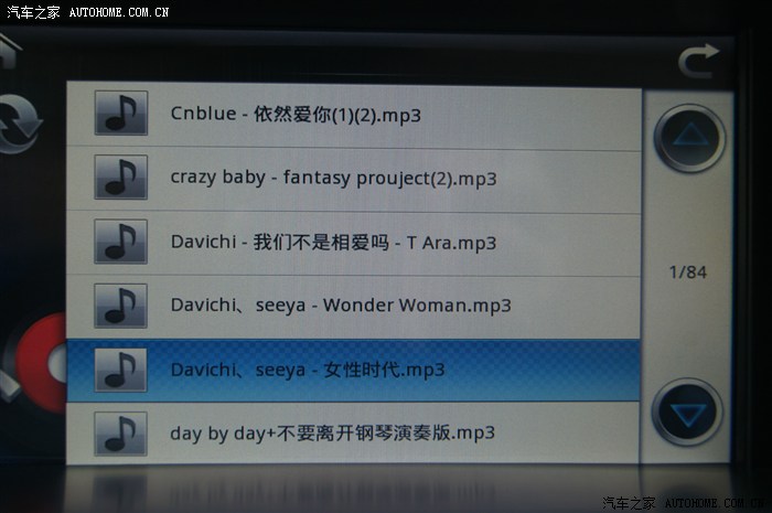

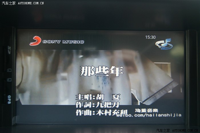

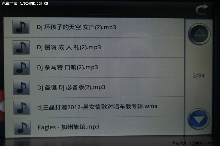

     娱乐里的音乐,支持2种歌词模式

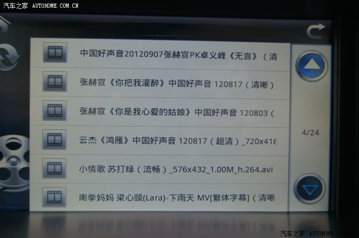

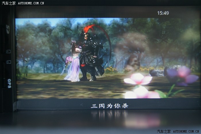

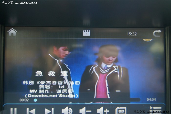

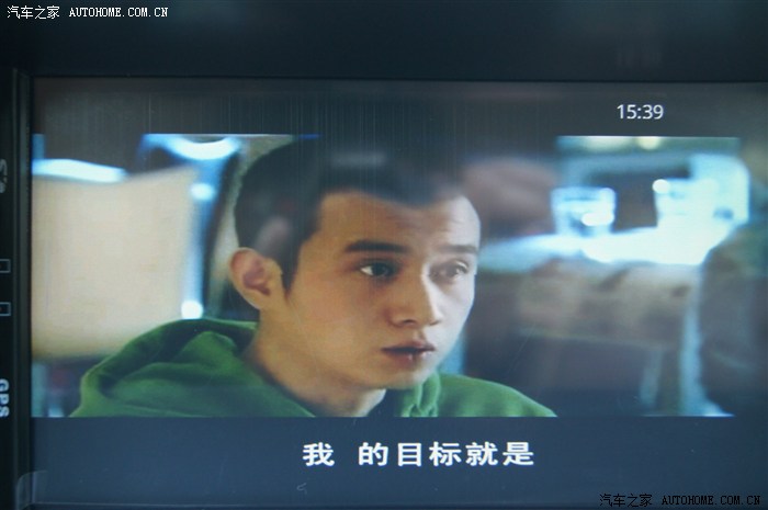

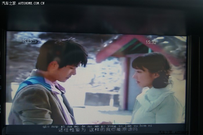

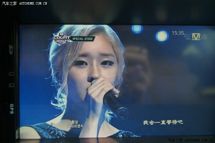

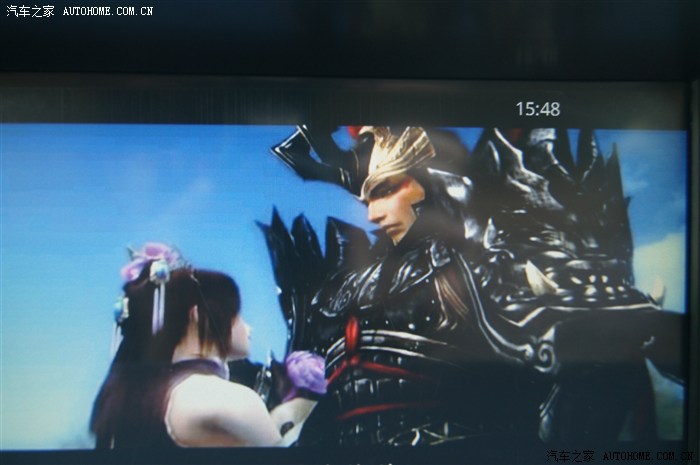

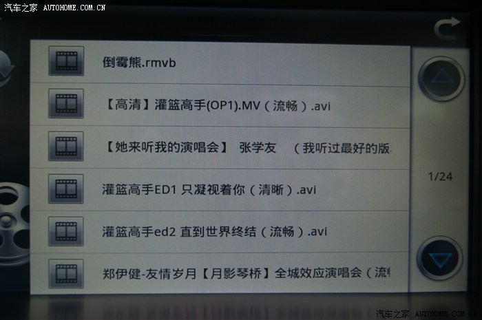

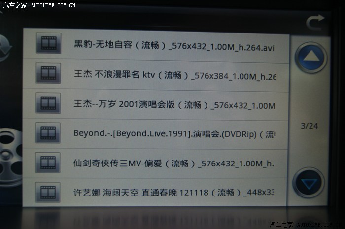

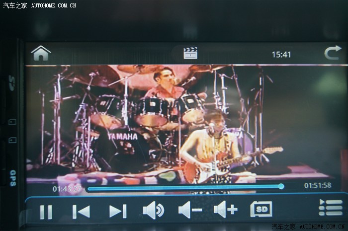

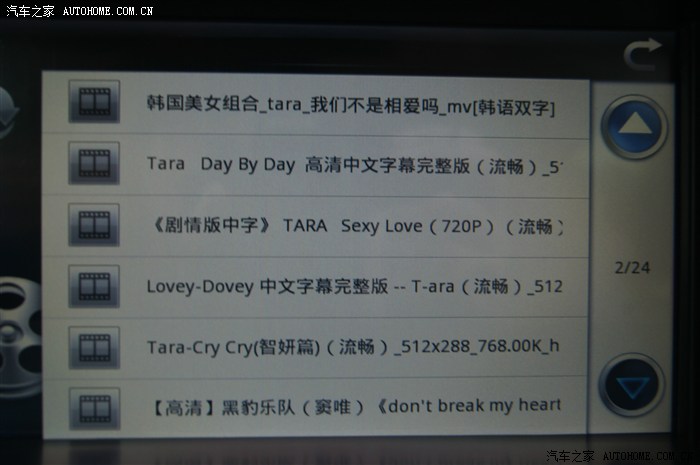

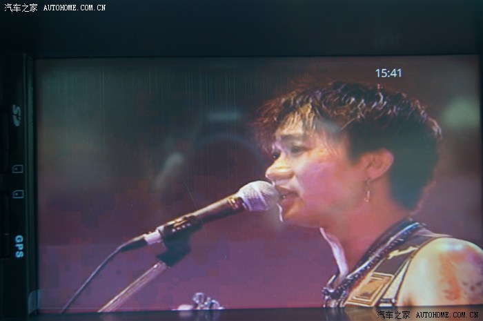

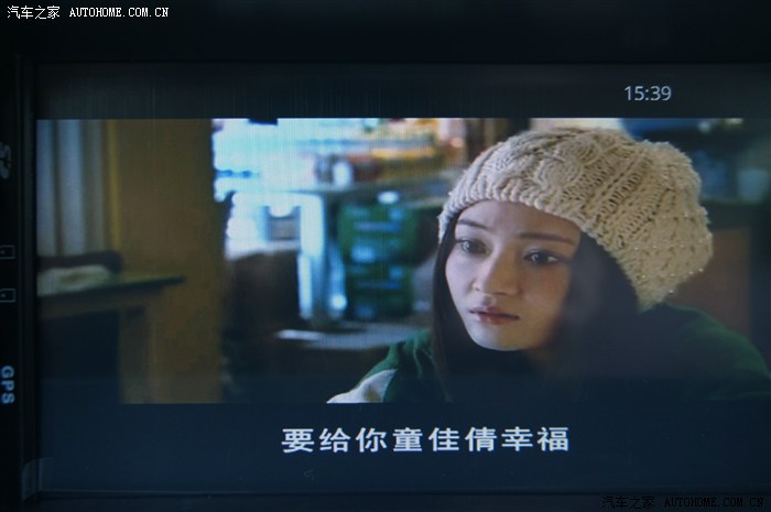

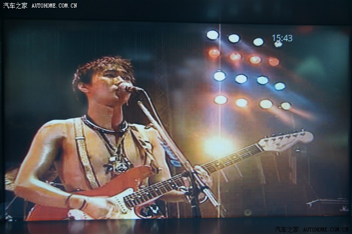

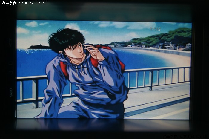

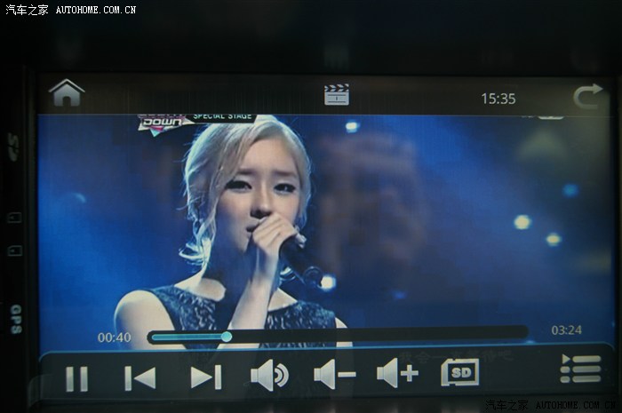

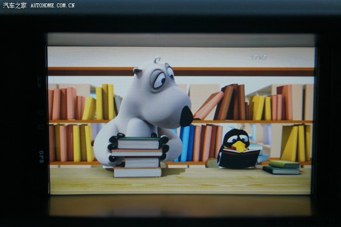

     导航的视频功能(我买了张32G的高速卡,装了一堆MV,最近还在下载,才用了5G多)
               灬丨灬九丶尾狐灬丨的导航作业到这里就告一段落了!导航安装完事,原车带的所有功能都好用,包括方向盘上的所有功能!视频一开始没搞明白,下载完用格式工厂编码后放导航里就放不出来,闹心了好几天,后来果断用土豆网的编码器直接编码,后来就好使了!可能是我不太会用格式工厂这个软件吧!视频大部分我下载的高清的,编码后清楚程度就像上面那样了,具体下载高清有木有用,我也不太清楚,也许是心里作用,感觉比下载的普通版清晰!视频播放一点不卡,时间轴点哪就播放哪,一点不迟钝!买的32G高速卡!分享了这么多图片,就是为了前面读了很多文字的歌友,给你们饱饱眼福!就知道论坛里大部分人喜欢看图,不喜欢看太多脑疼的文字!我卡里装了500多首MP3,视频装了上百部,就不一一截图交流了娱乐方面的了!

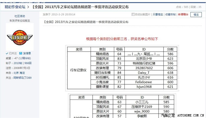

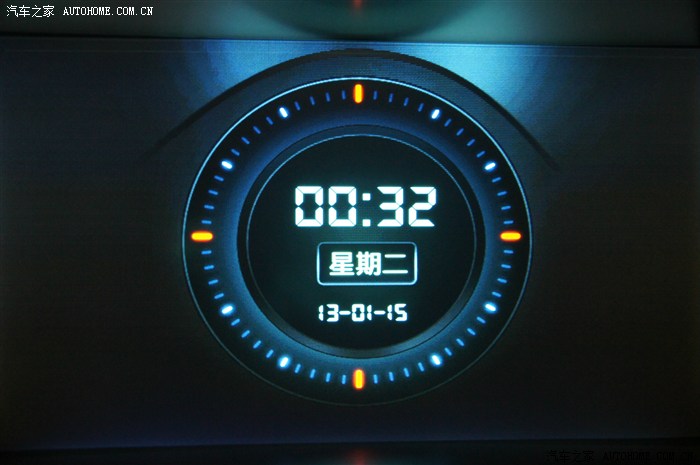

          之所以交这么晚的作业,一是自己使用一段时间,好谈谈感受,二是看看导航还有哪些弊端!使用到现在,导航搜星很快,一般8----11个星。倒车可视白天很清晰,晚上还算可以,如果尾灯改成LED的流氓倒车灯,效果就会更好了!其他都很满意,就目前来看唯一觉得二点不足的是,一是导航没有自动取消行驶过的路线这个功能,这样行驶过的路线和未行驶的路线颜色一样,这要上个环岛,看的眼花缭乱,路线再复杂点,都不知道往哪转了,虽然路线上有方向箭头,但是小的看着累眼睛!二是娱乐功能里面没有查找这个功能,听个歌,看个视频,你得一篇篇翻,挺累的!跟厂家建议了,说方案还在改,希望早点出这个方案!总之来说,很满意!毕竟人无完人,也不能要求面面俱到!最后以一张导航待机界面和得奖作品收尾吧!
