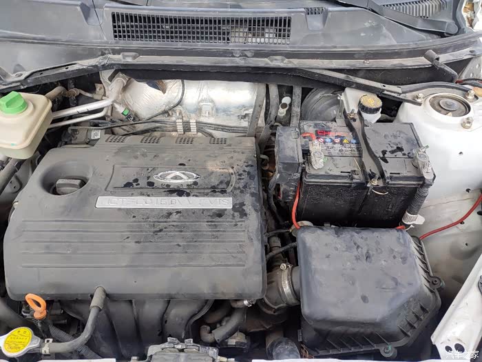

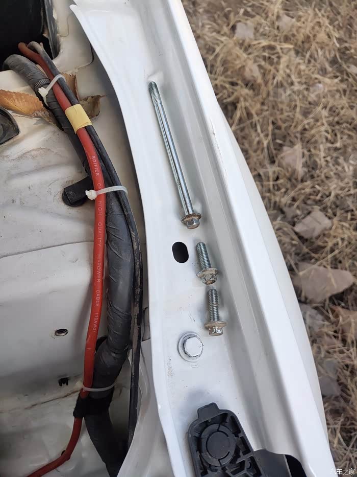

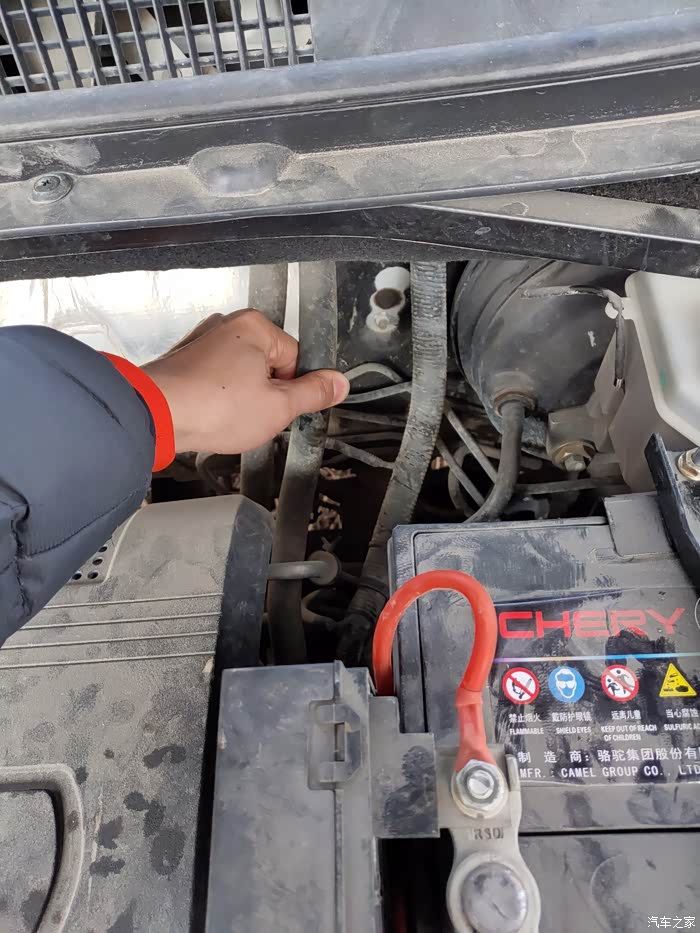

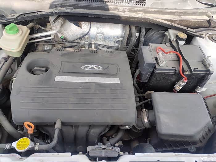

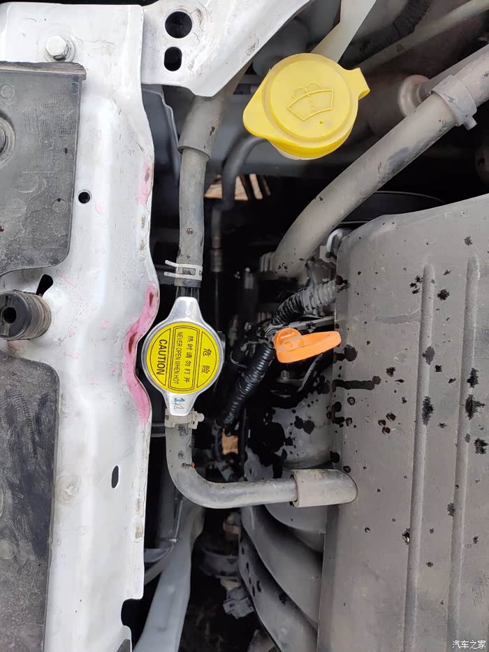

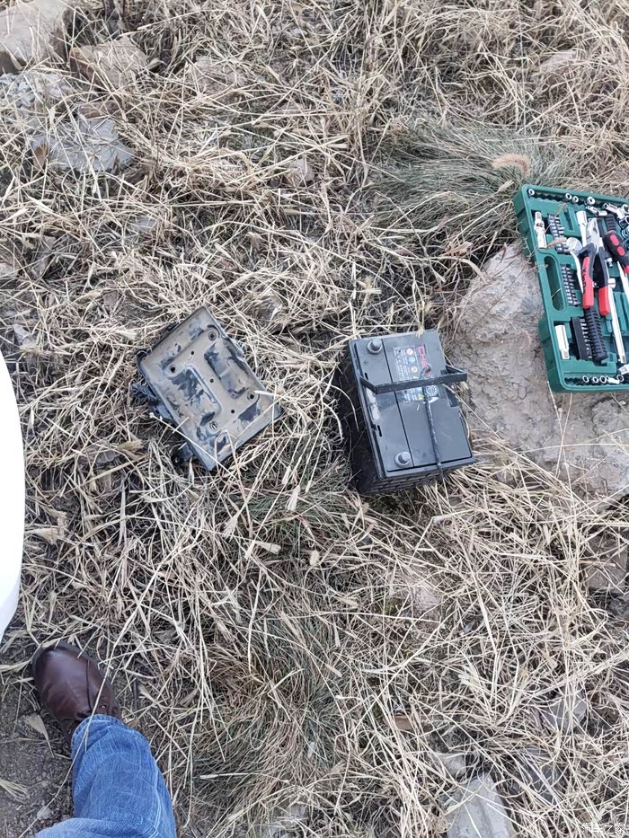

节温器在电瓶下的发动机体侧面,有个很粗的水管连着,更换需要拆掉电瓶和电瓶座。
电瓶座上有好几个卡子座,有电路的,有汽油管的。拆汽油管的时候小心,不要太暴力。

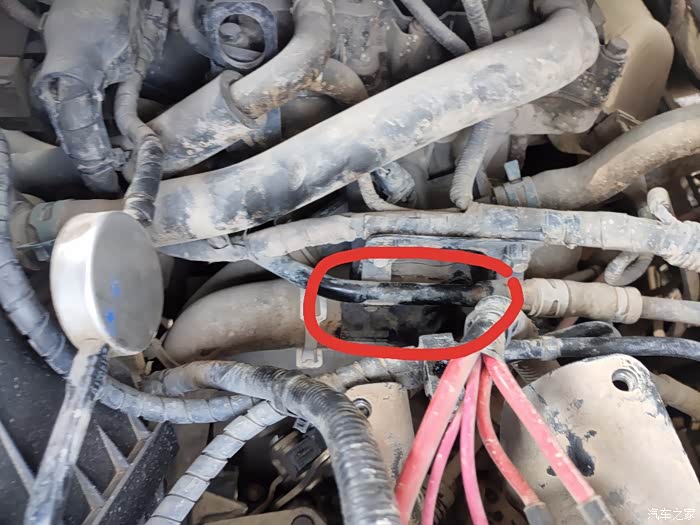

红圈就是节温器盖,总需要拆掉四个螺丝。
四个螺栓全部拆掉以后防冻液会哗哗的漏掉一部分,没关系,事先购买一样的冷却液补充就好了。我特意找了个荒地。冷却液漏地上好处理。

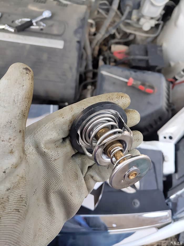

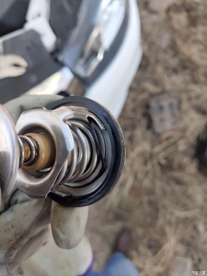

这是拆出来的旧节温器,故障很明显,密封圈烂了。
这是新的,按原样装回去就行。

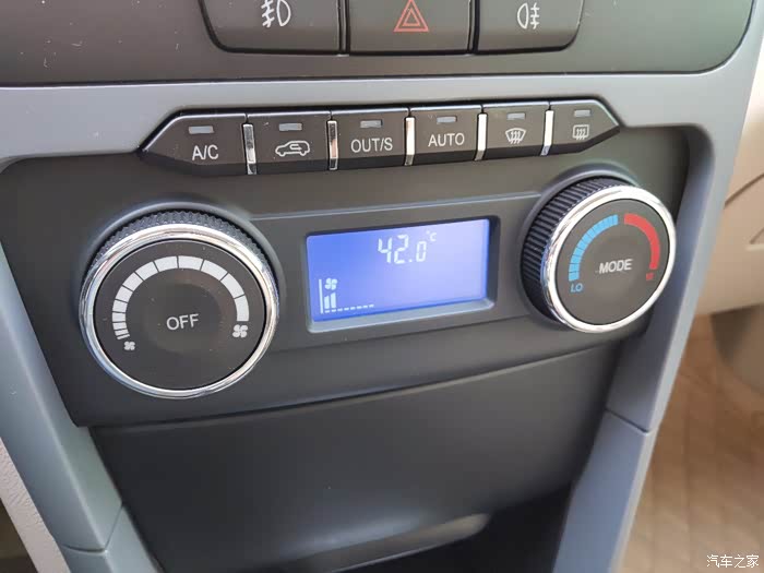

启动发动机,观察了一下机舱有无异常的功夫(大概两分钟)水温已经上升到42℃了。
这时候暖风水箱的水管已经感觉到温度了。

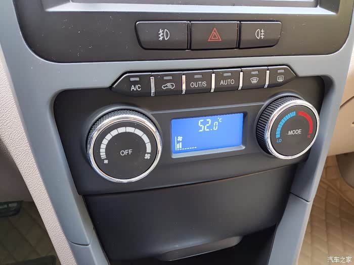

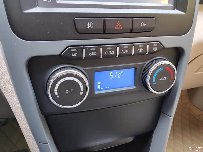

又过了大概两分钟,水温已经51℃了。
一次轮番显示,温度就能上升1℃。

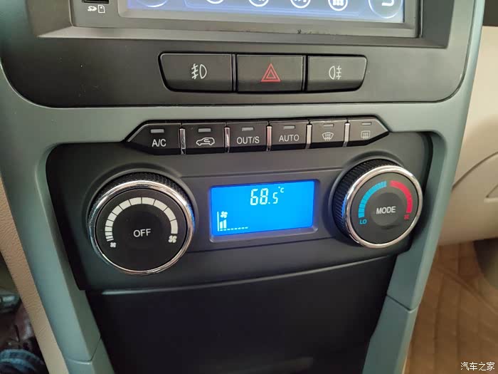

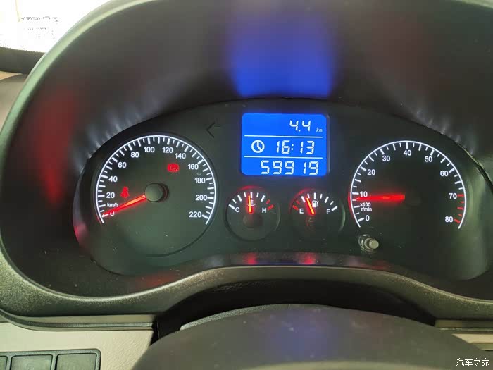

装完电瓶后仪表盘时间归零了,调表的时候是16:02,十一分钟后水温已经到了68。
很快就到73℃ 了,故障彻底消除。

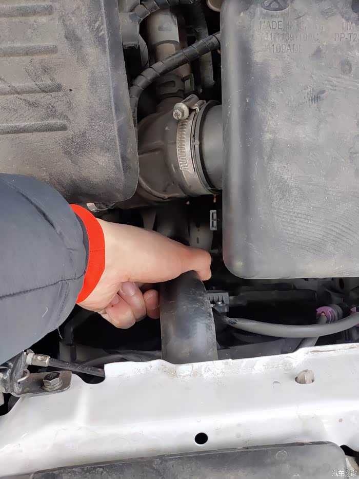

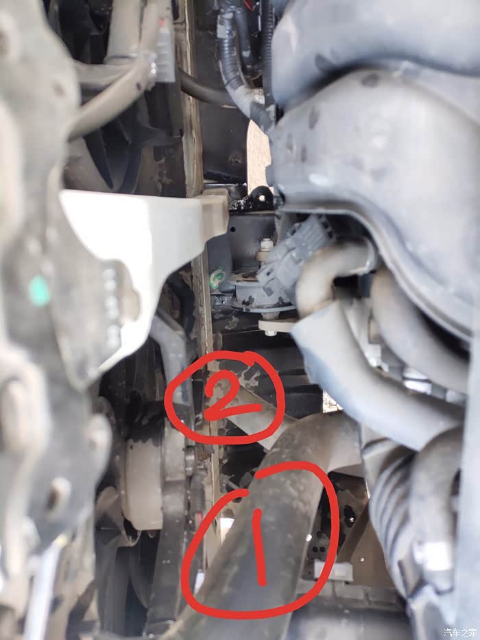

这时候摸1号管滚烫,但2号管,就是连着节温器盖的那个管子仍然冰凉。等节温器打开2号管应该也会变热,这时候光怠速水温可能不会再升高了,踩了大油门,转速4000保持了近三分钟散热风扇开始转,1号管也热了,说明节温器正常打开了。至此节温器顺利更换,故障也顺利消除。
