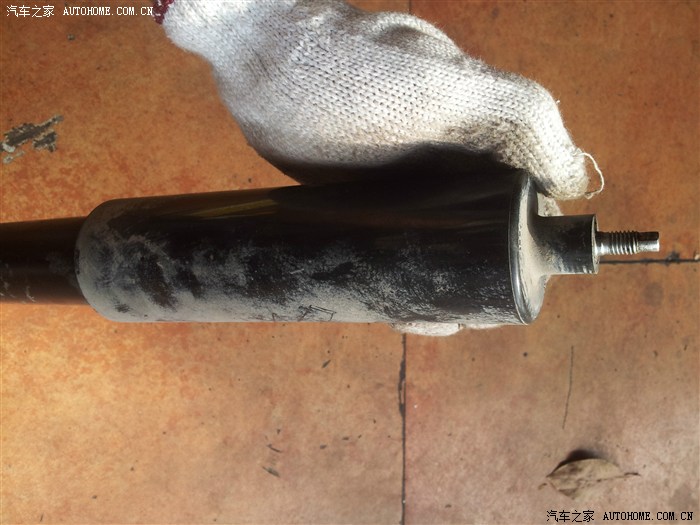

    B12替换原厂避震,因安装需要,前轮避震顶胶被掰断弃用、避震顶螺丝继续用原车旧件,B12的螺丝旋到原厂避震上保存。
     后轮避震顶部螺杆比原厂的长,装上防尘套后在店内找了2颗螺帽当垫片分别放在避震顶部固定胶的上下,等于是2颗螺帽夹住了原厂避震顶胶,顶胶靠2颗原厂螺丝固定在塔顶,致胜后轮避震塔顶只靠这2颗螺丝固定住顶胶,在后轮轮拱内就可以完成安装,不需要从后备箱或后排座椅处操作。
     安装前轮避震的时候,该店认为必须拆下摆臂的前端固定螺丝,不然下摆臂向下摆的幅度不够到拿出避震的程度。后来还拆了前轮刹车卡钳。
     后轮拆装相对简单些,因为是簧筒分离结构。沿用的旧件都有:前避震塔顶及前避震全部螺丝、后避震塔顶(严格来说只能叫顶胶)、防尘套及除避震顶部中间螺丝外的所有螺丝。

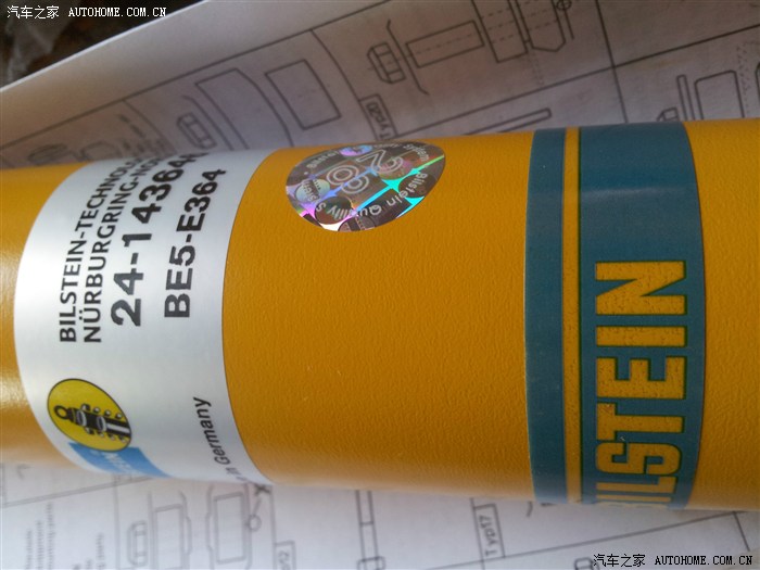

开箱验货

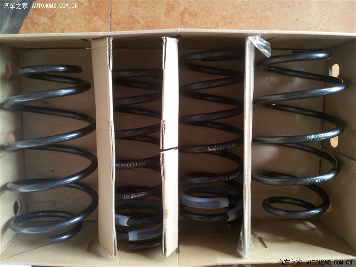

弹簧
弹簧的包装盒

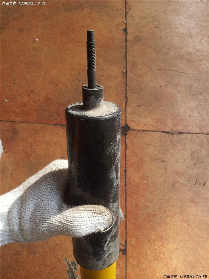

B12的后避震 装上原车上的后避震防尘套,顶端螺杆长一些,后来找了2颗螺帽当垫片夹住顶胶才解决问题
原车后避震,可以看到防尘套跟顶端螺杆的间隙是刚刚合适的
