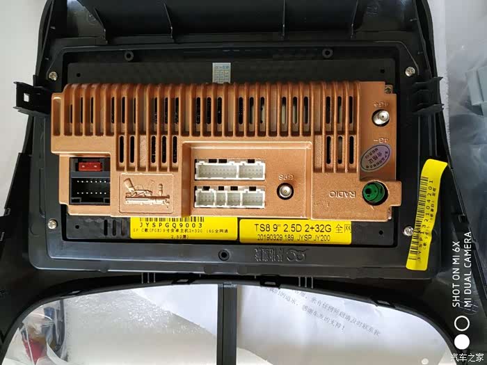

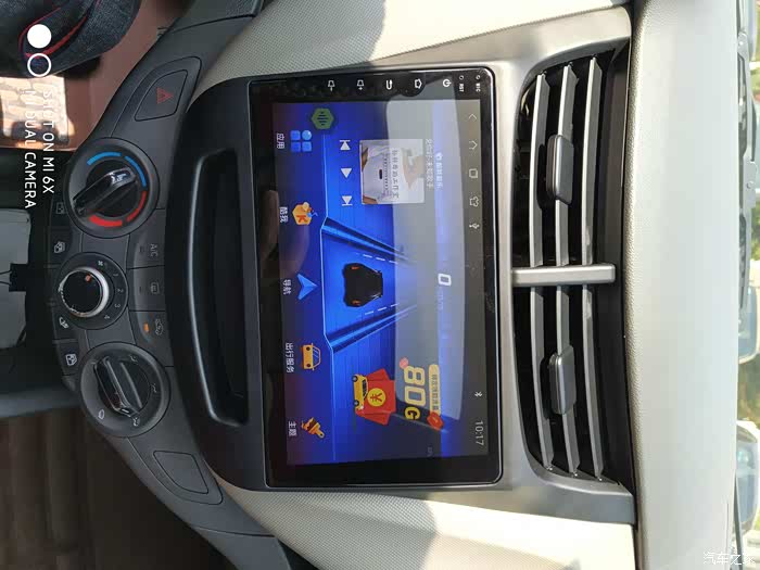

最近发现小区的小孩子太多了,每次上下班进出小区停放车的时候都小心翼翼的,原车加装了4S店三孔倒车雷达,不放心,就把两年前加装中控+倒车影像的想法实现了,给大家分享一下,由于自己动手又是晚上,具体拆解装机的过程就没拍照,简单图片分享一下:

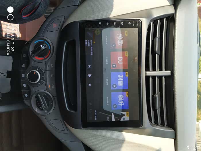

原车收音机的位置,没拍照留念,先拆边框,没记错的话,有七个螺丝要拆,两边各三个,中间一个。

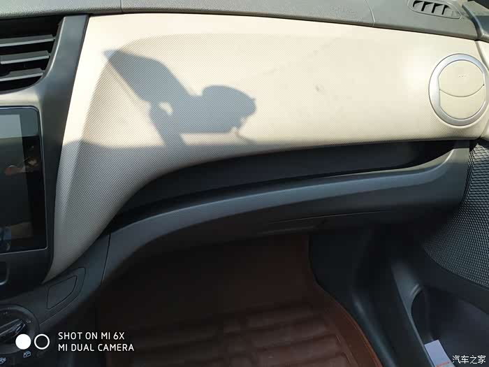

副驾米白色面板,拆,和上面一样,是卡扣。
GPS走副驾工具箱后面,藏在副驾右前方脚下;副驾工具箱里放着中控连接的流量卡,U盘接口的线;后摄线从主驾驶,车右侧头顶连接到后备箱。

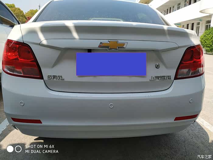

后摄线隐藏在缝隙中。
要拆雪佛兰标志那个盖板,走摄像头,由于时间长了,螺丝拆滑了,只能暴力装机

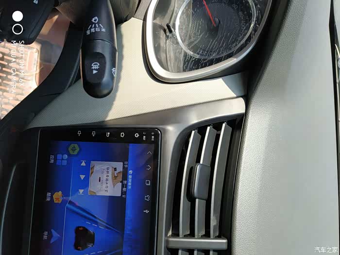

最后留一个问题,我加装了前雾灯,可是接了大灯开关,每次都和大灯一起亮,能单独做个开关控制雾灯吗?请知道细节的高手赐教,谢谢!
