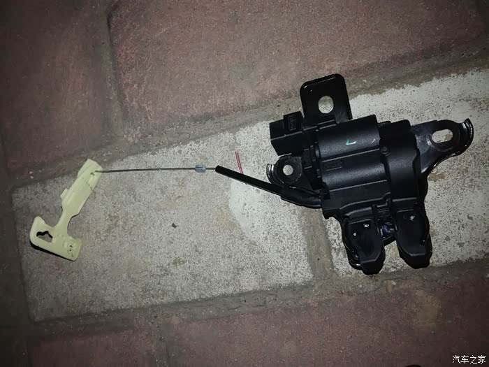

福睿斯后背箱电机总成只能通过开关打开后背箱,没有机械拉绳,为了防止后背箱电机坏后无法打开后背箱,更换电机锁

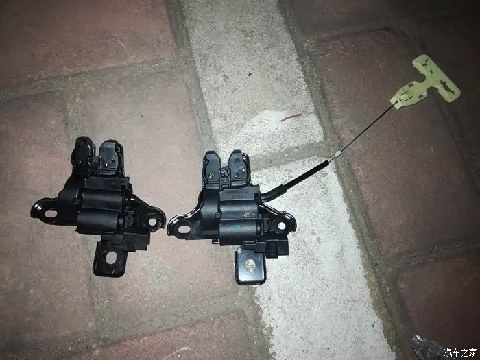

新款蒙迪欧的后背箱锁
福睿斯的后背箱锁和新款蒙迪欧的后背箱锁一样,但是蒙迪欧的锁有机械拉绳
左侧福睿斯右侧蒙迪欧

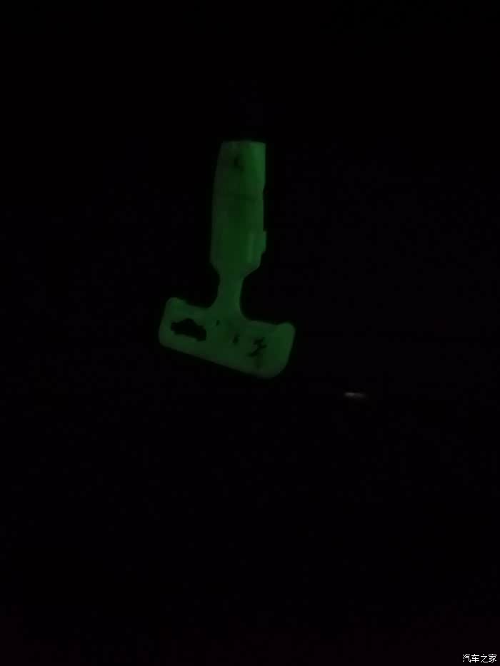

拉手还是夜光的

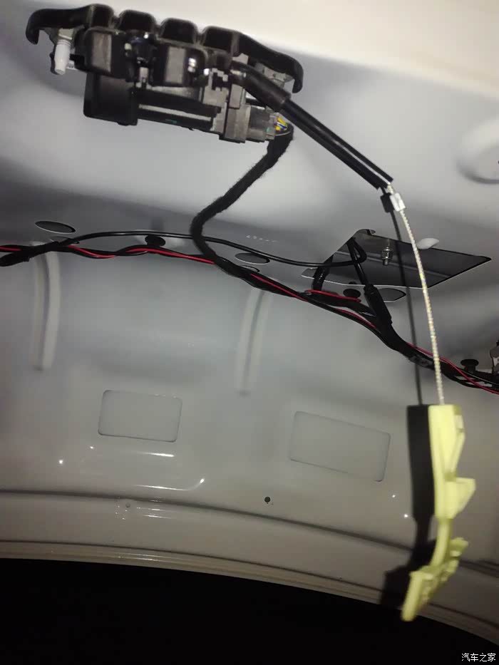

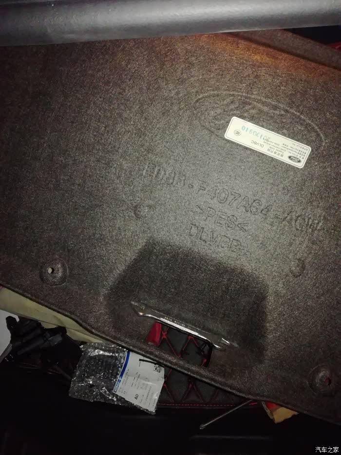

拆掉后背箱盖板,一圈胀扣,很简单

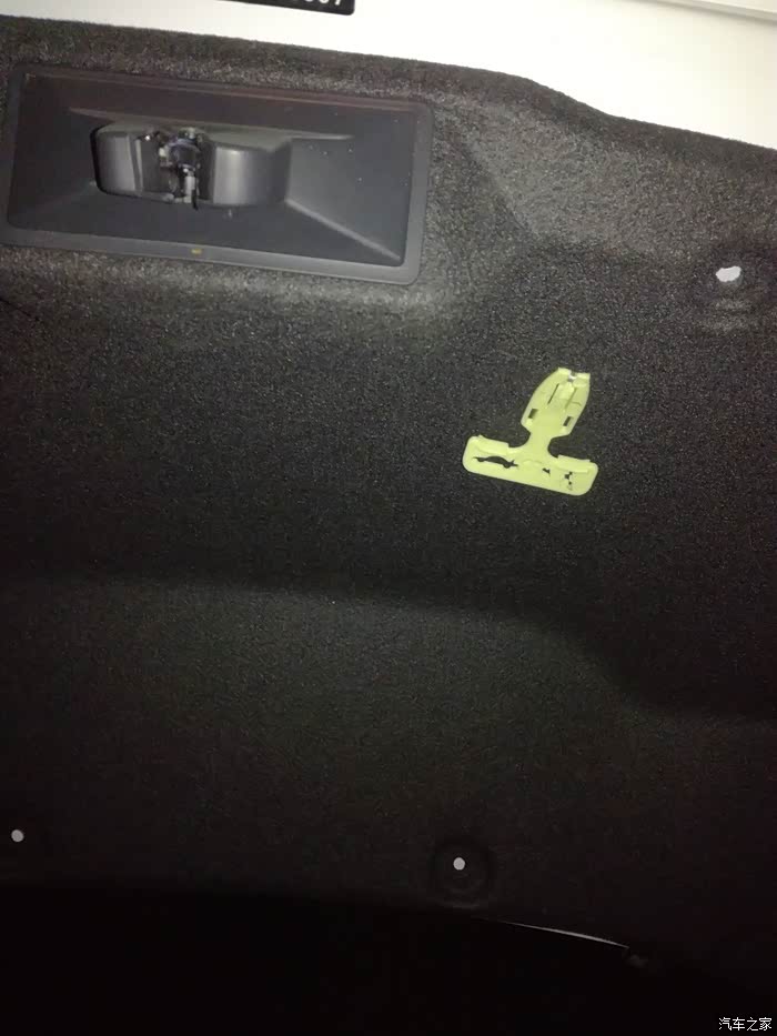

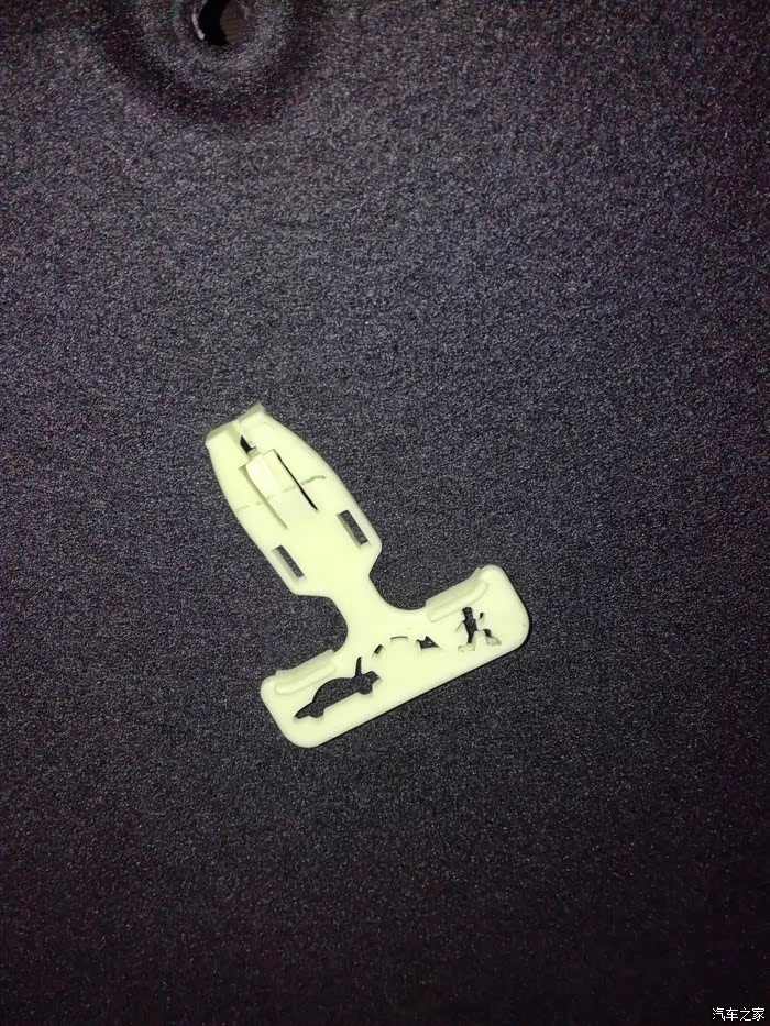

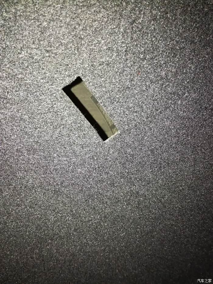

更换锁块,三颗十号螺丝,直接装上就可以,然后在解决拉手的固定问题,盖板上切开一个方形的口不要切大了
效果图放上正好卡住
全部恢复就可以了,就算电机坏了也可以用拉绳打开后背箱!
