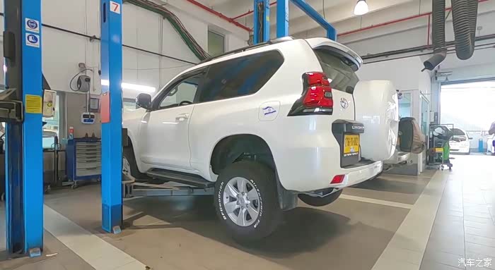

你们的硬派40底盘升高了吗?需要注意什么知道?
继续越野改装知识分享!今天我们来聊一下底盘升高的原则和升高后需要注意的问题!

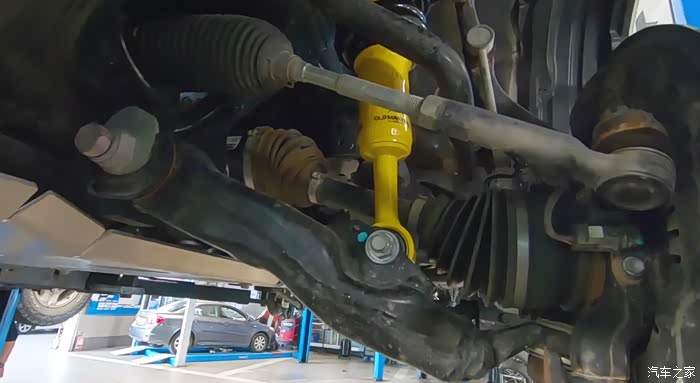

很多车友都会有疑问,自己的车升高后要不要换止推杆?要不要换拉杆和上支臂等,在回答这些问题之前我们必须要搞清楚,我们为什么要换这些配件,换这些配件究竟有什么作用。

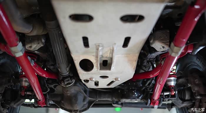

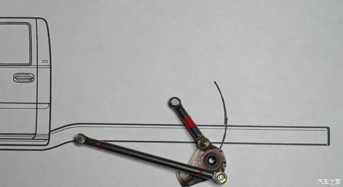

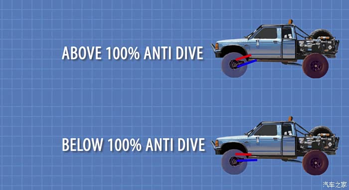

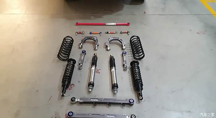

其实我们在对底盘升高后,一定会对原车的数据带来变化,打破原车的数据平衡,那我们就需要通过更换弥补原厂数据的相关配件来修正底盘数据,也就是我们经常所说到的更换加强拉杆、可调止推杆等配件。更换这些加强或可调配件实际是为了能重新构建配件之间的相互平衡,这样会让升高后的数据尽量接近原厂数据。

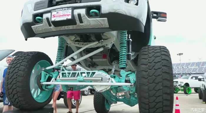

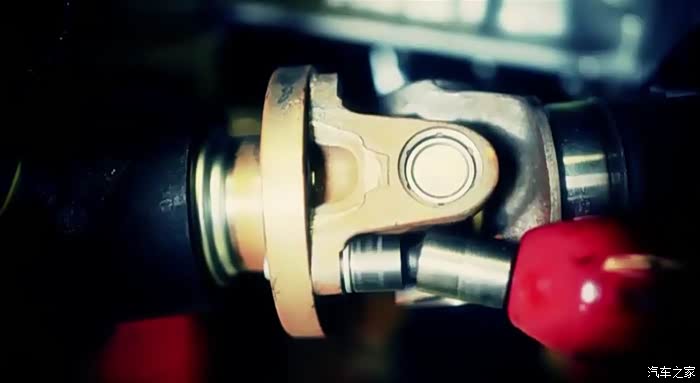

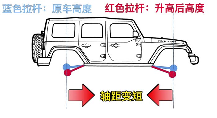

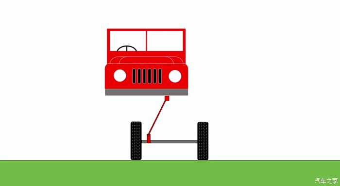

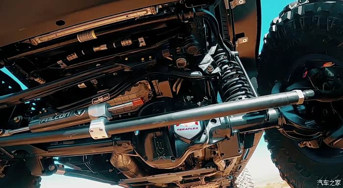

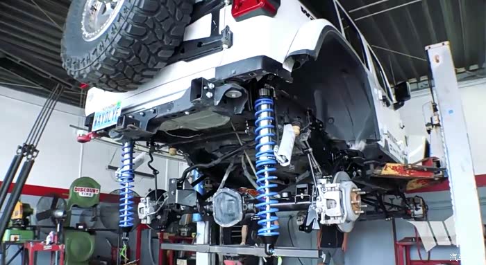

原则上我们可以用两句话来概括“就是车升多少就要降多少,短多少就加长多少”。这两句话可以举例说明,例如我们上个越野知识分享的硬桥车辆,只要车升高,轴距就会缩短,主销倾角也会有变化,车身也会因为止推杆的结构原因而导致车身偏移,这些变化随着车升得越高成正比例,那就需要更换相应的加强拉杆或添加下降座来重新修正变化的数据,让新数据尽可能接近原车的数据,而且不仅这些拉杆和止推杆,连带的平衡杆高度甚至传动轴、刹车油管等也要根据高度的需要做相应的长度或高度的调整的。

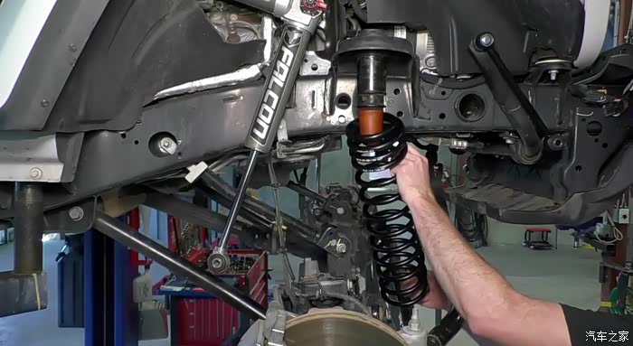

所以车辆升得越高所需要的配件数量也就越多。但有一种情况是例外的,就是升高1寸左右的高度,很多车辆的底盘配件一般都会有数据上的余量,在做1寸或1.5寸升高时,实际上是没有超出车辆数据的扩量范围,那改装时就可以在他们的扩量范围内做底盘升高,只需要通过更换弹簧和减震就可以实现,而升高后数据变化也会在原厂数据范围内,所以很多老炮说1寸或1.5寸是最合理的升高方案,同时也是最经济的升高方案,还有一个概念就是我们对车辆的减震和弹簧的升高......(电量不足,下期分享)
