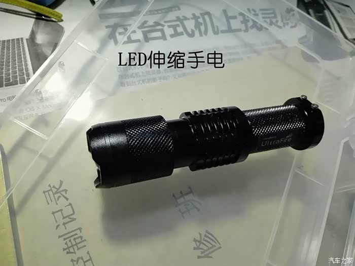

根据用手电的经验,我想到LED光源的灯,当时没有成品的汽车用H4大灯。2012.12我首先选了两支便宜的CREE T6 LED伸缩变焦手电,这种手电散热差,但我并不是长亮使用,所以不是问题。从点烟器取电,通过开关电源板降压给两手电供电,手电装在个架子用硅胶粘在中控台风挡下,一个微动开关,一个自锁开关、继电器控制。微动开关用3M胶粘在转向灯拨杆的下方。由于聚光,这个手电闪人闪车的效果相当不错,除了个别座在3楼开车的大货。最大的毛病是分三档,强、弱、闪,变换太快时两支手电不同步,一支弱光,一支闪,所以用的时候还要分心把握好按动的时间,特别是想调到弱光做日行灯时,不能按动太快。

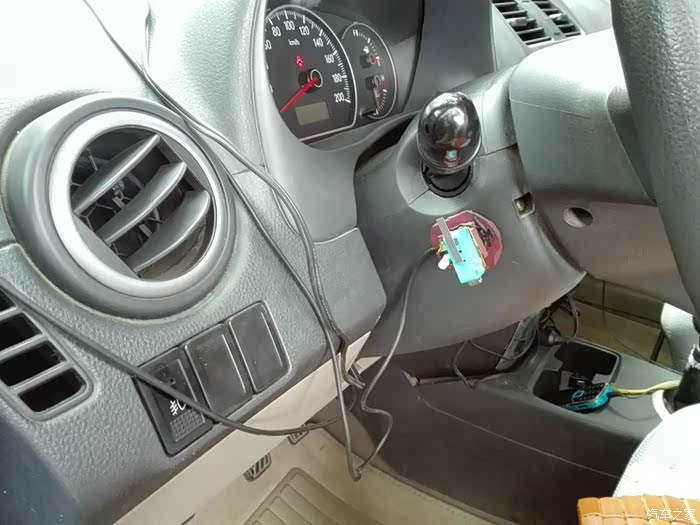

两支手电、电源板的组件拆了,没留下图片。

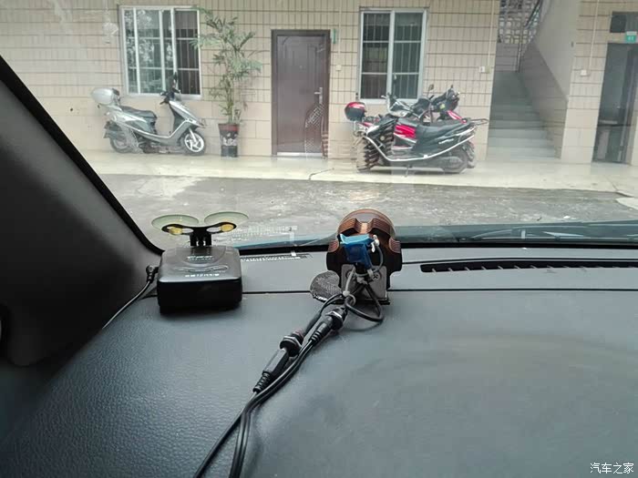

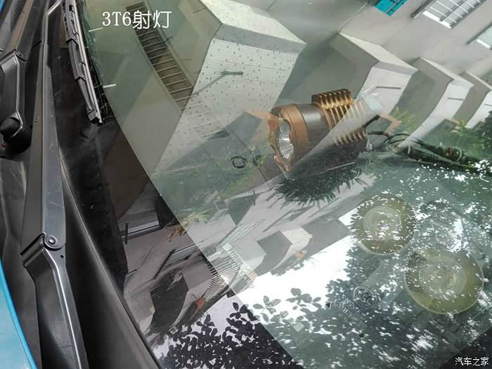

2013.03月,我接着找到这款3T6的射灯,由于是照人不照路,我选用色温高、光通量更高的U2灯芯。
这个灯输入12V,强光电流2A,功率24W,按开关电源95%的效率,CREE T6 LED的光效100lm/w计,估计光通量在2300lm,远大于60W卤素灯1200lm;近光1A,功率是强光的一半,由于人眼的问题,实际感觉弱光也有强光70%的亮度。
由于是照人不照路,我选用正白光的U2灯珠。U2的灯珠较大,反光碗又浅,聚光、射程不及之前的T6变焦手电,用亮度弥补射程,不用特别调整角度。
这灯用了两年,闪人闪车还不错,最大的毛病是晚上用时,自己也被闪了。因为个大,没法尽量贴近前风挡,点亮时自己也被风档的反光晃着,“杀敌一万,自损九千”。

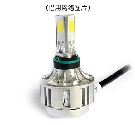

首先选中这种评价正面多一些的三面发光大灯。本着试用的原则,买了一只结构相同,便宜些的摩托车用H4大灯。
按之前玩手电的认识,这种发光面积大的发光体,沿用原有用于点光源的反光碗,聚光应该好不到哪去,但它最便宜。

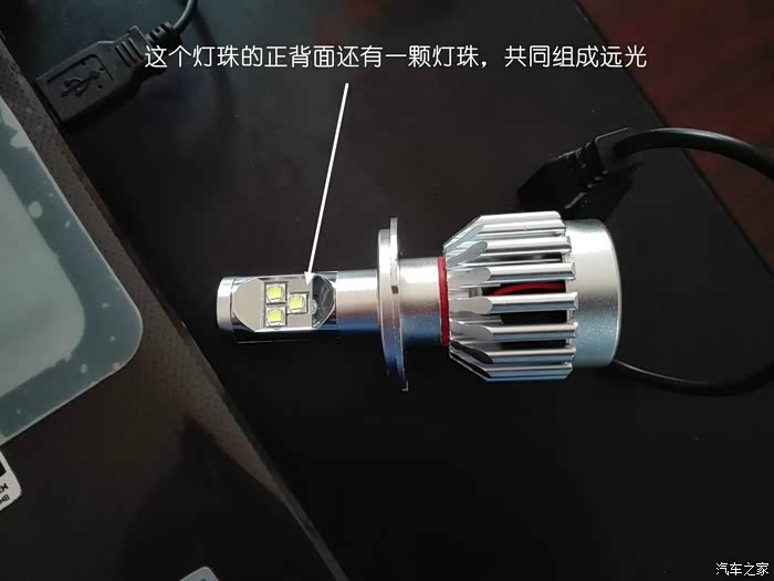

开始第二轮海选。LED大灯不普及的原因之一在于散热不好做,导致寿命短。选了一款号称散热系统最好,上市一年无返修的4灯珠H4大灯,近光两灯亮,远光4灯。

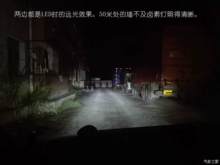

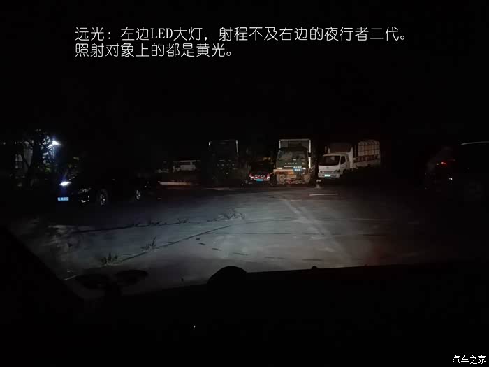

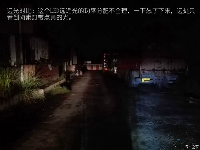

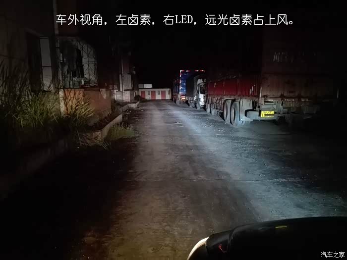

实际装车发现,看似很亮,但和另一边的卤素灯对比,状况出来了,左右照射范围宽,但纵向射程近,比卤素灯都近,远光不但近,还暗。

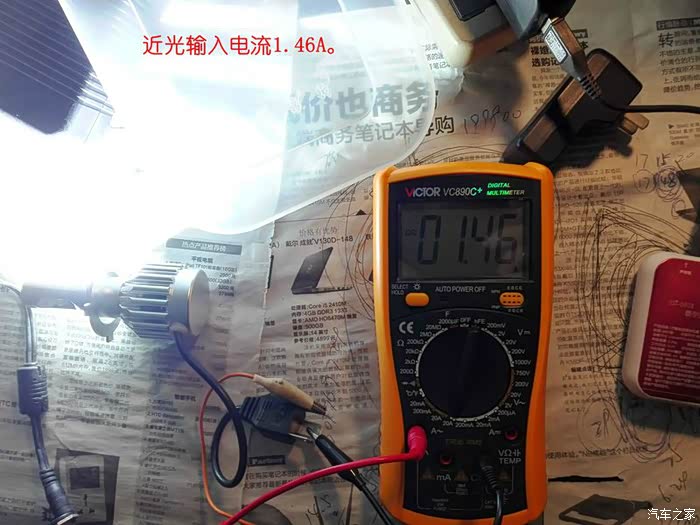

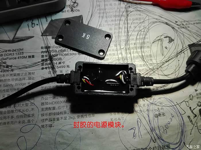

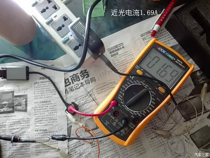

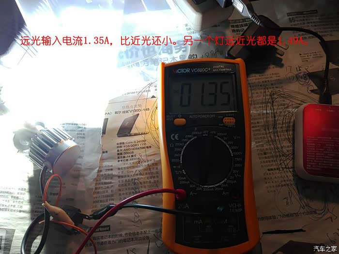

测电流时发现问题。近光电流是1.5A,远光时也是1.5A,意味着远光4颗灯珠得到的功率和近光2灯珠的功率一样,扣除开关电源和风扇的损耗,每个灯珠得到的功率只有4W左右,两个远光加起来8W,加之光散,效果可想而知;路面洒水后,光照效果更差。和卖家讨论半天串联并联的原理,嘴硬不认,最后晒出功率计量插座的图,不作声了。后来退货了事。卖家也很干脆,对退货习已为常。

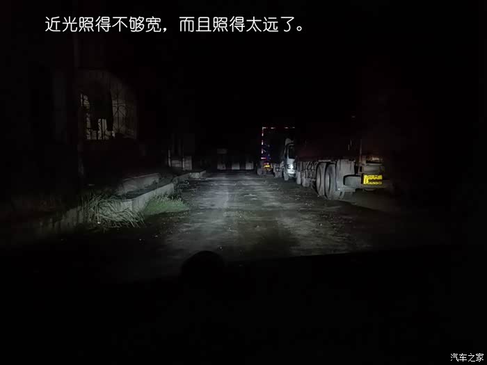

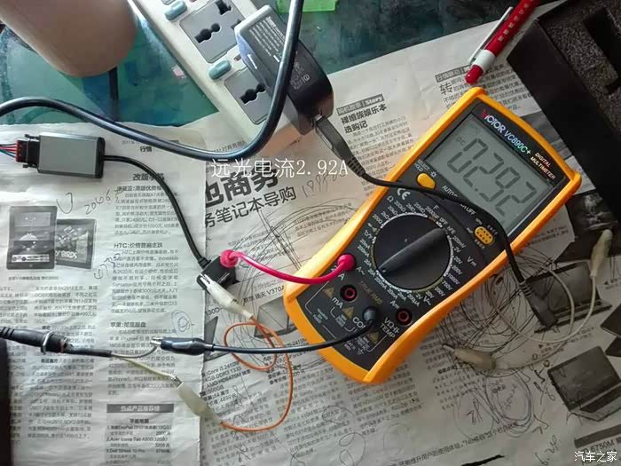

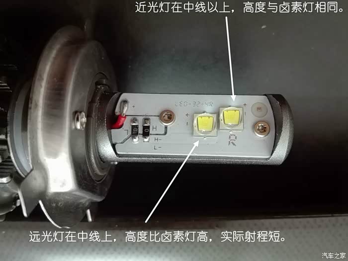

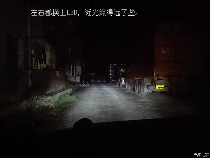

在确定第二款灯退货后,马上着手选第三款灯。第三款灯到手后先测电流,近光1.6A,远光3A,分体式,风扇噪音大过前面两款,发光没有近光的遮光板,两侧高低灯珠错位完成远、近光的转换,类似摆脚灯,我以前的两轮年代也用过这种高低错位的远近一体大灯。
实际效果,有近光的分界,但没有标准卤素H4大灯的分明的切割线。
近光有聚光效果,但不是横向的,是团状的,每个灯有两个团,近光比卤素灯远,由于部分散光向上,会对向来车有些影响,我试了下,自认可以接受。
近光射程比卤素灯远约5米,远光时光斑比近光延伸约20米,还是不及卤素灯。在有泛黄路灯的路段,在路面上能看到光斑,不象卤素灯,有时还以为没开大灯。虽然远光由于散,在车内看射程不远,但胜在色温高,百米开外还是能晃人的。
远光时4颗灯珠全亮,功率达到36W。我担心散热影响寿命,近光切线不明显,加之风扇噪音大,安静环境下怠速下可闻。我继续找其它大灯。

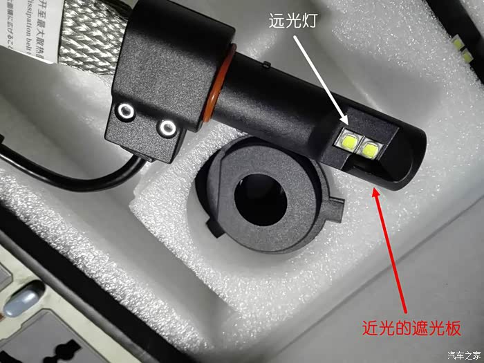

第四款灯有近光的遮光檐,主动散热。
远、近光各2颗灯珠,远、近光时各两颗灯珠亮,两侧点光源,预计会好于第三款。
第四款灯有近光的遮光檐,主动散热。

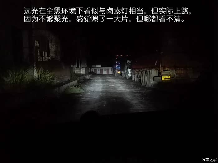

装车看实际效果,遮光檐对于光珠的面积来说偏小,基本不起作用,近光射程更远,光线通过反光碗向上散射,我自己试了下,近光也挺晃眼的,不安全。远光射程和卤素灯相当,但聚光效果不及卤素灯,照路差。
路试时恰逢下雨,在全黑路段,路面光照也不是很明显。

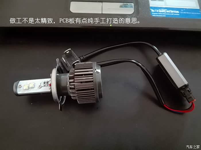

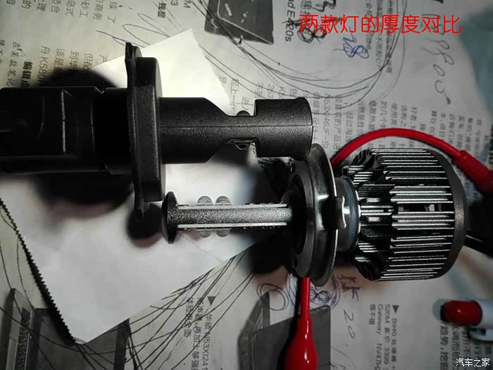

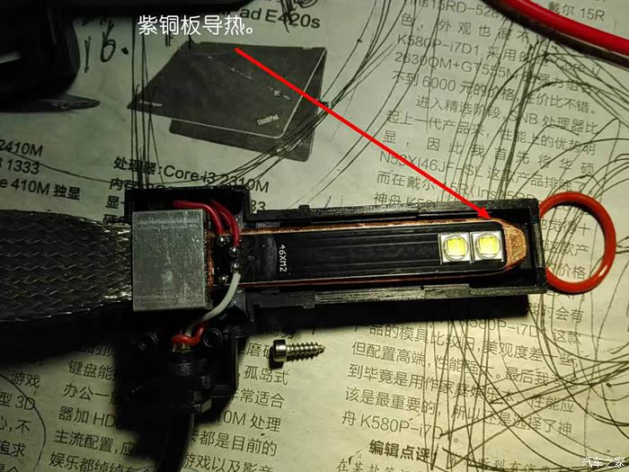

趁着两个灯同时在手上,拆开看了下结构,做工都一般。
第四款灯用紫铜网主动散热,估计可靠性会比第三款要好。综合使用效果,决定留用第三款,虽然远光过热影响寿命可能是问题,到时要么有了设计更合理的H4大灯,要么换回卤素灯。
换回第三款灯时,有一只灯的远光灯珠偶尔不亮,估计是过热后焊点接触不良,还在7天无理由退换货期限内,于是向卖家换了一对,换回的这对风扇噪音小了很多,在安静环境下熄火才听到机舱的嗡嗡声,不象上一对,怠数下都听得到。

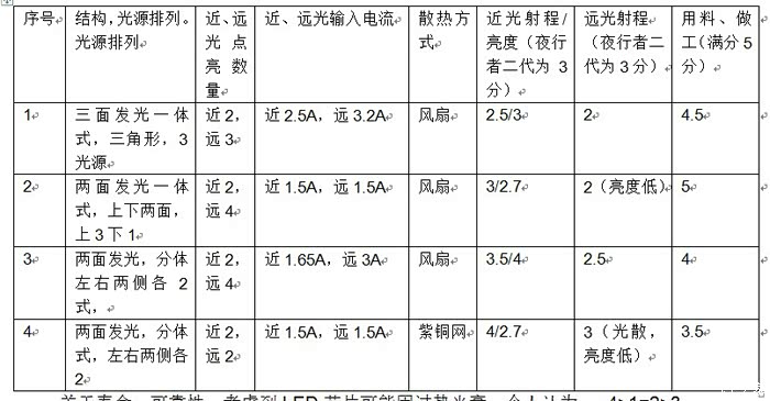

几款灯的比较(均不调整灯座高度与偏移)
几款灯的比较(均不调整灯座高度与偏移)
关于寿命、可靠性,考虑到LED芯片可能因过热光衰,个人认为: 4>1=2>3

关于远光聚焦与射程:毫无疑问,这种留用原灯碗的做法,聚焦无法做到原车的效果,尤其是光形是横线状的,我发现这部分合资车居多;一些光形是团状的,我认为可能接近原车效果,以7万以下自主品牌的车居多,其实团状的中心看似很亮,路两边基本照不到。换LED后虽然没什么远光可言,但对照路牌的效果与距离却比卤素灯要远,可能是路牌上的漆加了荧光粉。象H4这种远近光不能一起亮的灯卤素灯,远光虽然照得远,但车前30米内的路面和两边看不清,感觉有点虚,时不时得换回近光,而且跟车距离不到50米时也应该近光了。经过一段时间的国道、雨天使用,第三款不仑不类的远光效果也蛮好用的,50米范围内全亮,照路好用。另外,这第2、3、4款灯的灯架厚度,也使灯珠偏离原灯丝位置,几个因素叠加,使这种直接替换的LED大灯聚焦效果欠佳。
