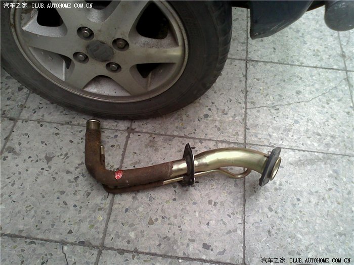

底盘装甲(喷底盘漆)主要作用是保护底盘不受冲击、腐蚀,如果你的车行驶环境严酷,比如说化工厂、沿海或冬季经常撒盐等,有好处;另外,还能一定程度的减少噪音。
北斗星出厂时是没有喷底盘漆的,看看下图(生锈的汽油管)
 1车烂先烂底,买来新车头等大事应该是做底盘防护施工。底盘防护施工包括底盘封塑和底盘装甲。  底盘封塑是很多车主熟悉的养护项目,它的主要作用是保护汽车底盘裸露钢板的防砾石击打、防腐,但听着砾石打在底盘上的声音,很多车主还是很不放心。要想隔绝砂石打击底盘发出的噪音,就要进行底盘装甲。底盘装甲除具有封塑的两项功能外,还有显著的隔音降噪作用,因为装甲后在底盘上形成将近半厘米厚的橡胶和聚酯材料混合涂层。这种涂层具有高弹性,有效减弱了砾石直接打在金属上发出的噪音。  除了功能不同、装甲的功能更全面外,两者施工厚度和物理成分也有不同。普通封塑为2毫米的施工厚度,主要成分是聚脂材料,而底盘装甲是橡胶和聚脂材料混合配方,施工厚度为4毫米,局部半厘米以上。做装甲和做封塑不冲突,最全面的防护措施就是二者都做,车主可以获得双倍安心。根据车型大小,和是否做出处理价格稍有浮动。新车装甲会收到事半功倍的效果,工艺也简单,因此价格会略微便宜。但从未进行底盘处理的旧车,装甲的价格会略高。 :office:
