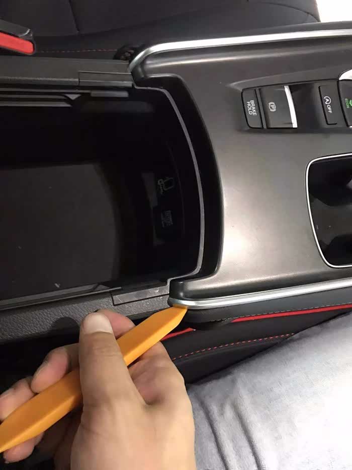

先拆右侧面板,全部是卡扣,比较容易撬
然后就拆这个面板,撬一下就出来

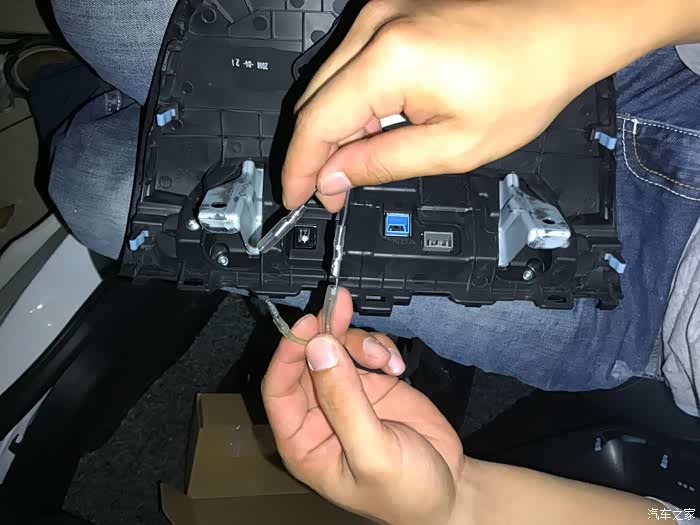

原本对插右侧喇叭的线拔掉,这次我把中音喇叭也一起换了
之前安装的是ELS喇叭,现在把它拆了
拆下来就是这样子

排挡两边侧面板拆了
全部都是卡扣,拆出来的效果就是这样

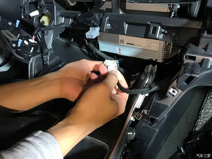

找到主机上最大的插头,拔出来,把喇叭插头对插上去
喇叭线从上往下穿,然后对***配送的插头上去
插头对***刚才大插头的线束上
把喇叭线另外一端和喇叭对插上去
把线束理好,然后安装把其他东西安装回去,完成,可以测试效果
