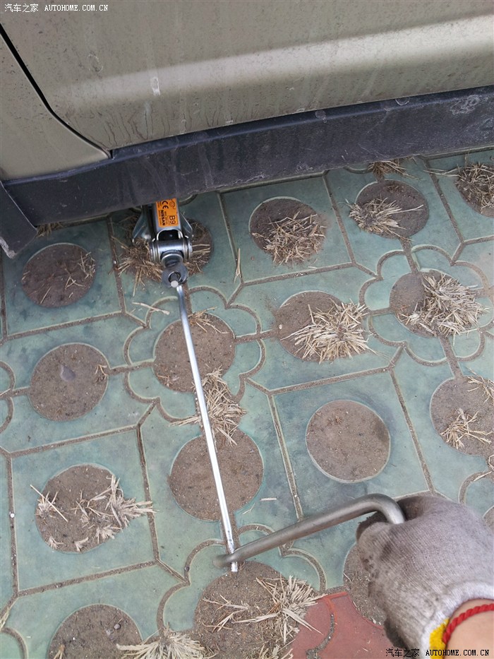

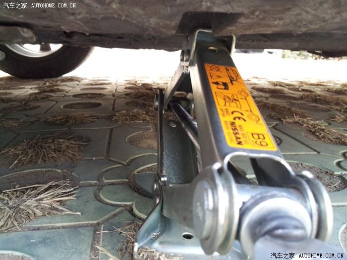

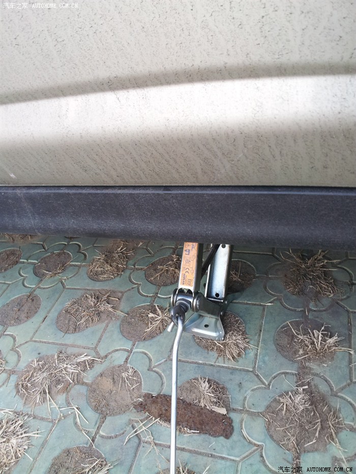

 千斤顶支撑点,弯下腰就能看到

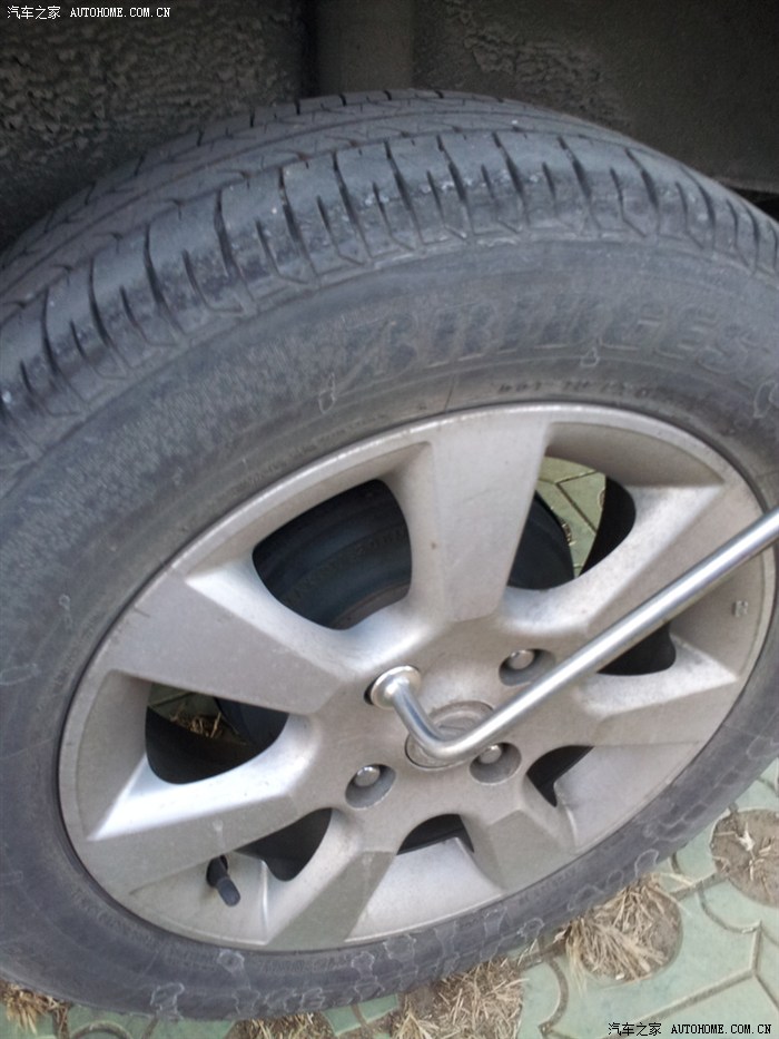

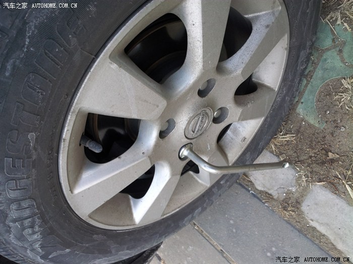

拆轮胎螺丝
支起车辆

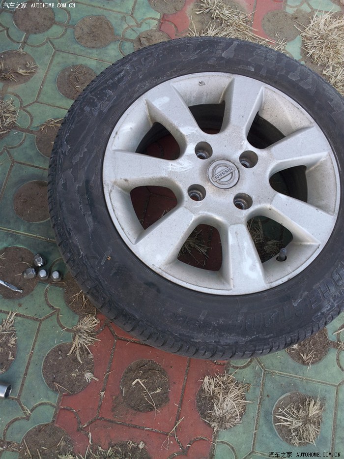

轮胎卸下来了

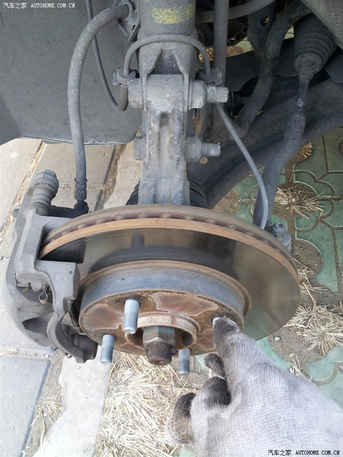

露出刹车盘,检查刹车盘有无深度划痕,深沟,有的话更换

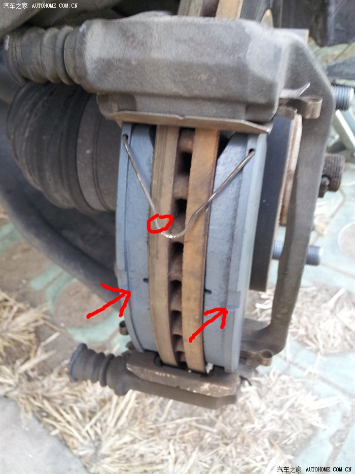

箭头指的是刹车片

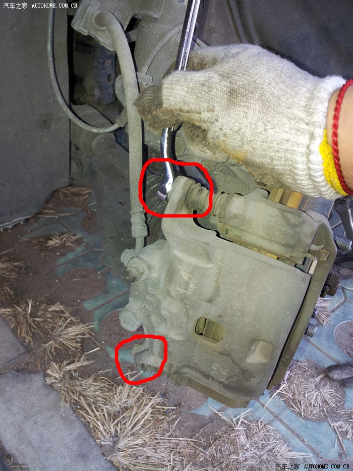

圆圈里是要拆卸的螺丝。14号的扳手,右手向后磕就可以松下来了

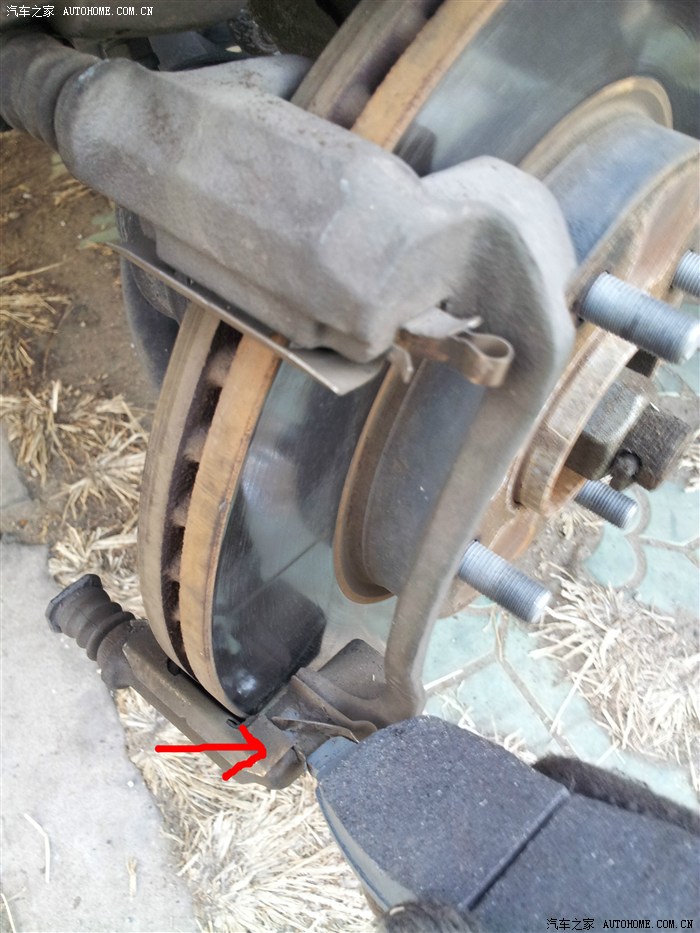

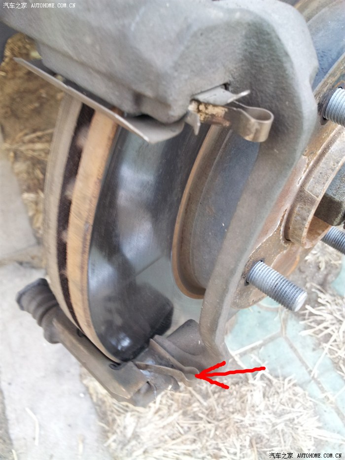

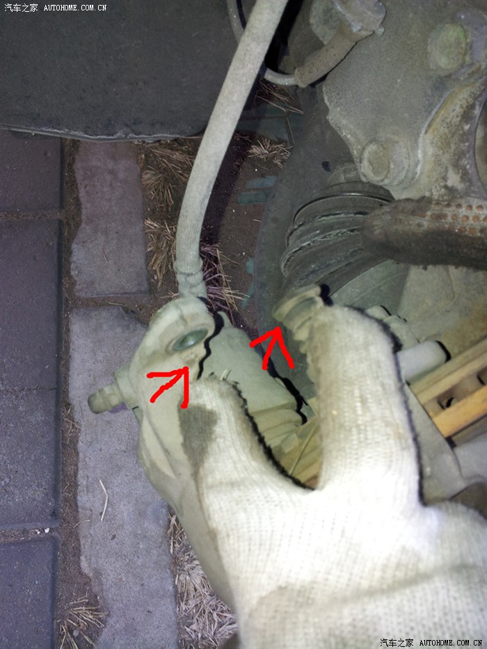

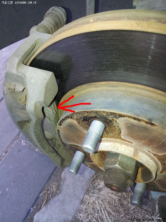

这里要注意(看箭头)安装时要对准卡口

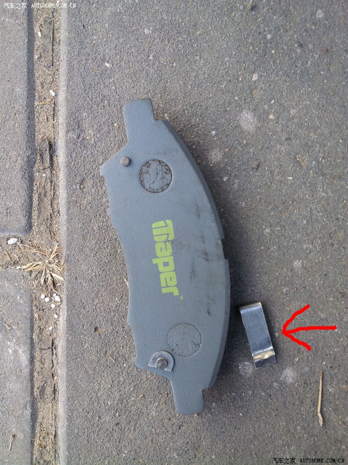

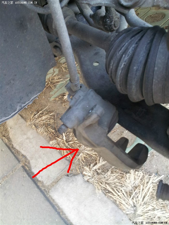

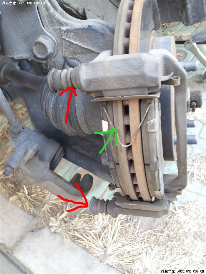

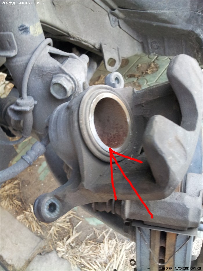

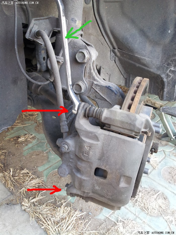

检查红色箭头 ,拆下卡钳后,它可以前后移动,方便卡钳回位。绿色箭头据说是刹车片回位簧,俺感觉没嘛用,既然人家有,装上吧
卡钳

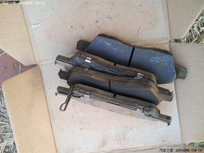

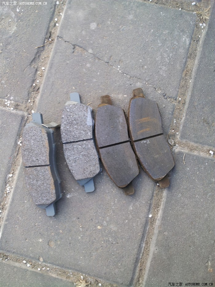

新的刹车片亮相,牌子我给马赛克了。
新旧刹车片对比
新旧刹车片对比

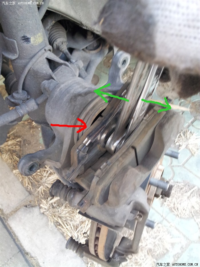

将旧的刹车片放回卡钳中,用扳手将活塞挤回原位
回到原位的样子
定位卡片
刹车片要装到卡片里

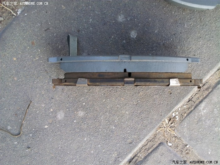

左前外片这个提示片碍事,掰了它。
刹车片要装到卡片里
安装完毕,不要忘了刹车片回位簧啊
安装卡钳,扳手向车头方向是紧固螺丝
旧片展示,集中回收处理   前片安装完毕,装上轮胎即可。
松下轮胎螺丝
顶起车辆,准备更换后轮刹车片

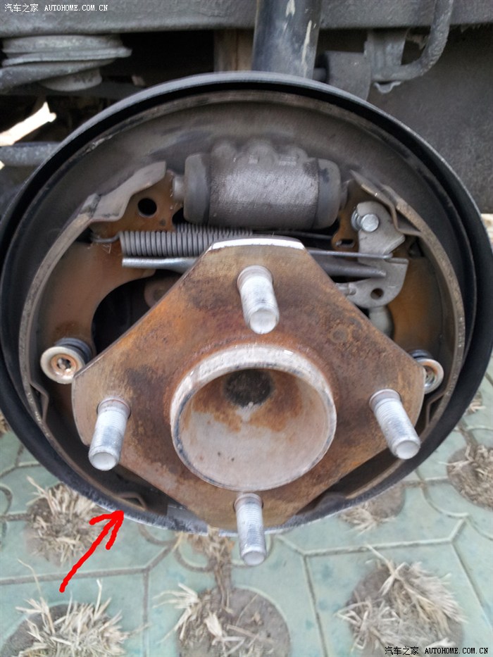

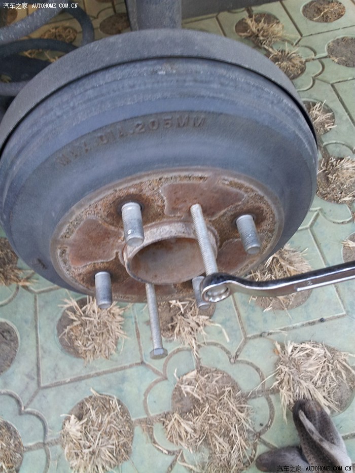

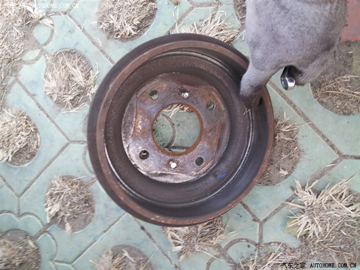

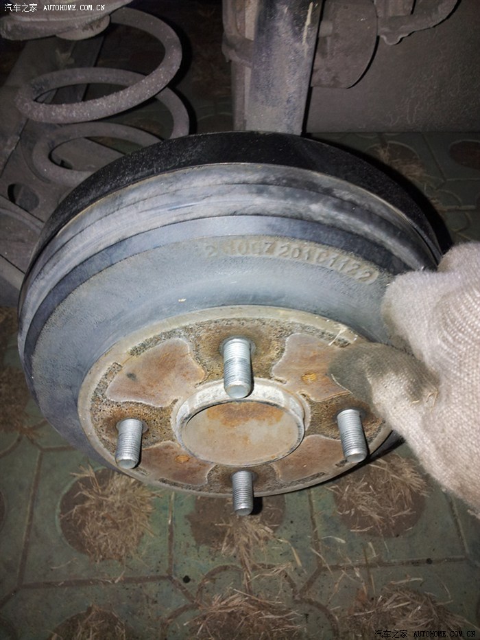

我车后刹车是鼓式的,这里需要两个12的螺丝杆,对角拧紧螺丝,将刹车鼓顶出来。顶刹车鼓的时候会出现嘎登的声音,不要怕,没事的。这是因为鼓和轴头生锈的缘故。如果这样还是不能将鼓拆下,后面还有一个方法。继续看
拆下
检查刹车鼓是否有深沟。

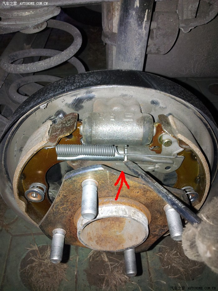

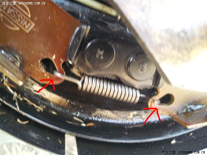

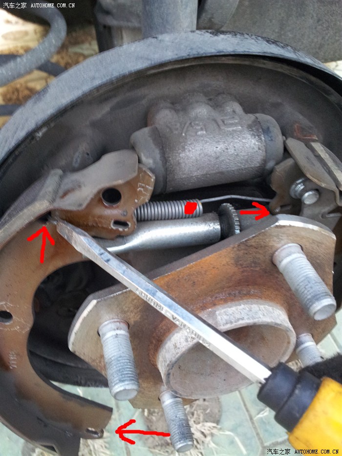

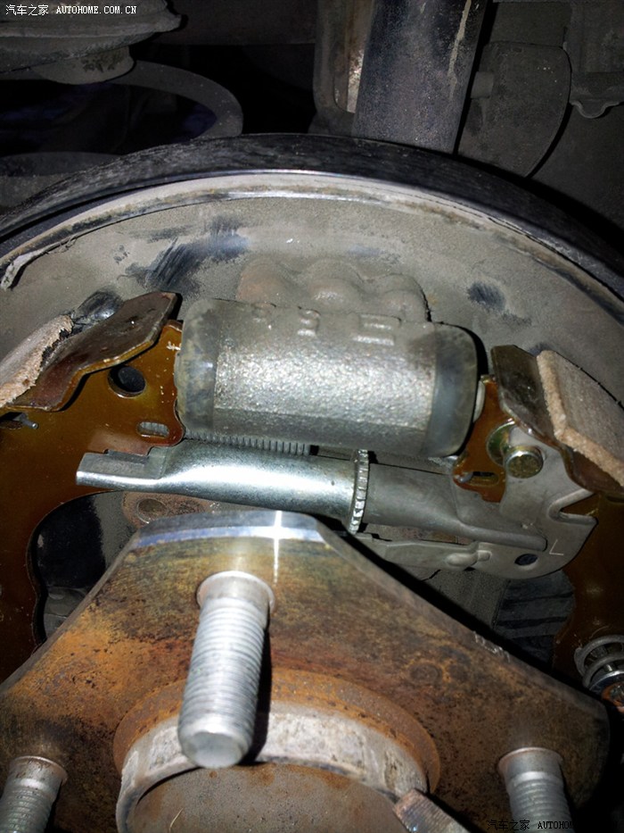

看见刹车片了,磨损不均匀。另一片几乎没怎么磨损。还是盘式刹车好啊 。这里要记住刹车回位簧的位置。不要弄错了

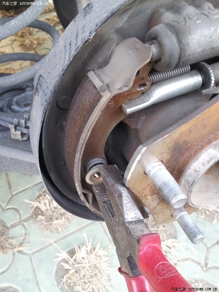

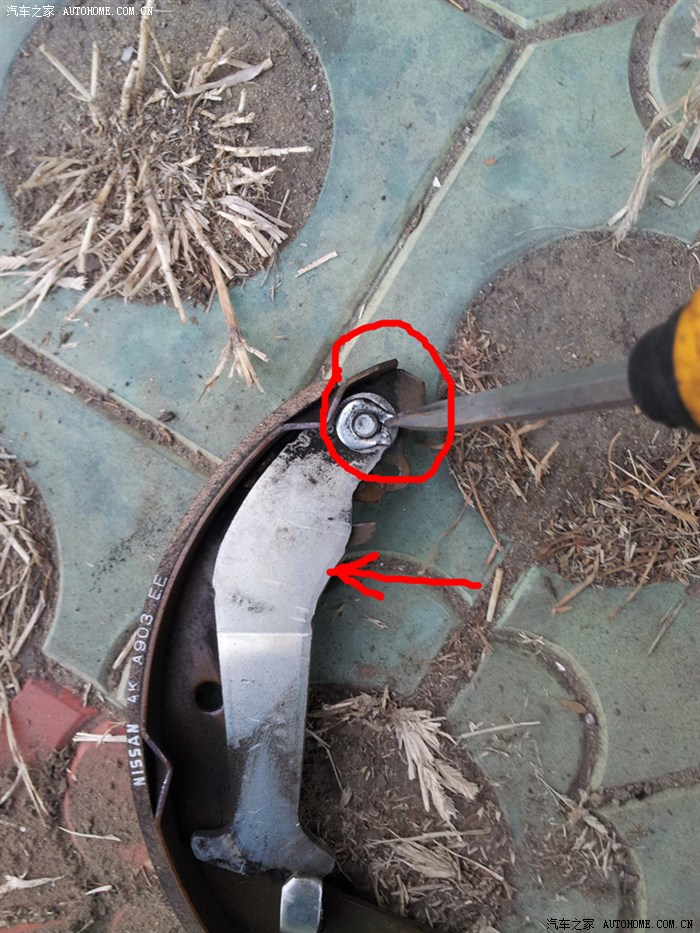

拆卸回位簧。用改锥插进去一拨就可以下来了

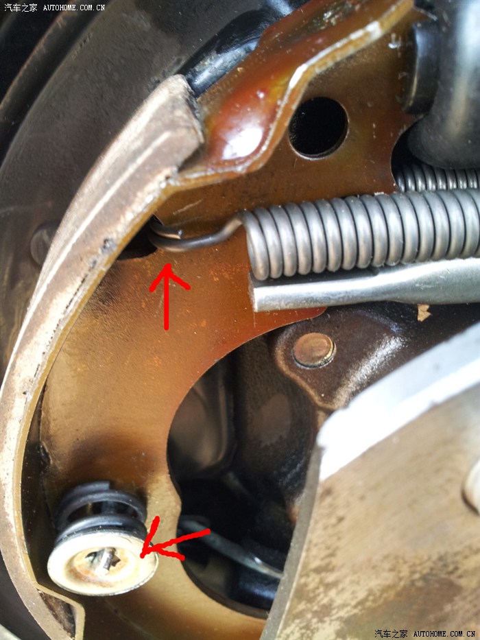

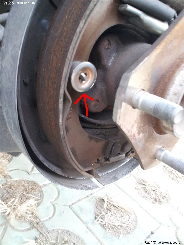

刹车片固定牟钉
拆卸中。
回位簧,牟钉拆下来就可以拿下刹车片了

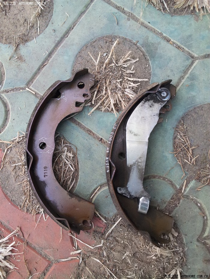

这是旧片

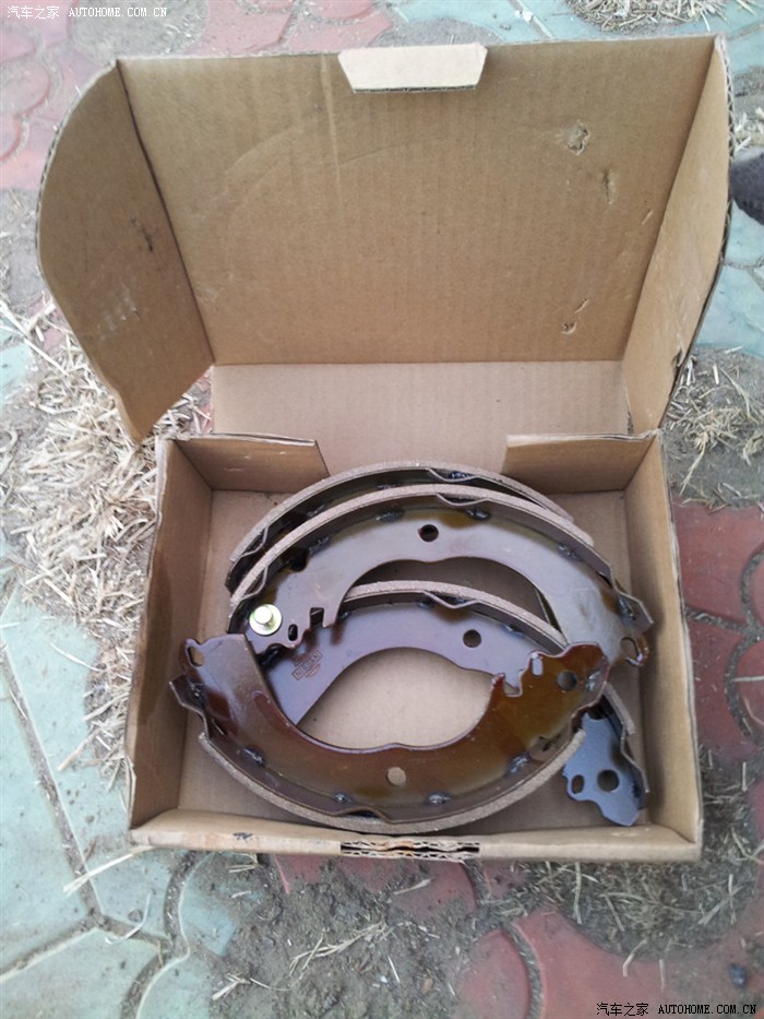

新片亮相
展示中

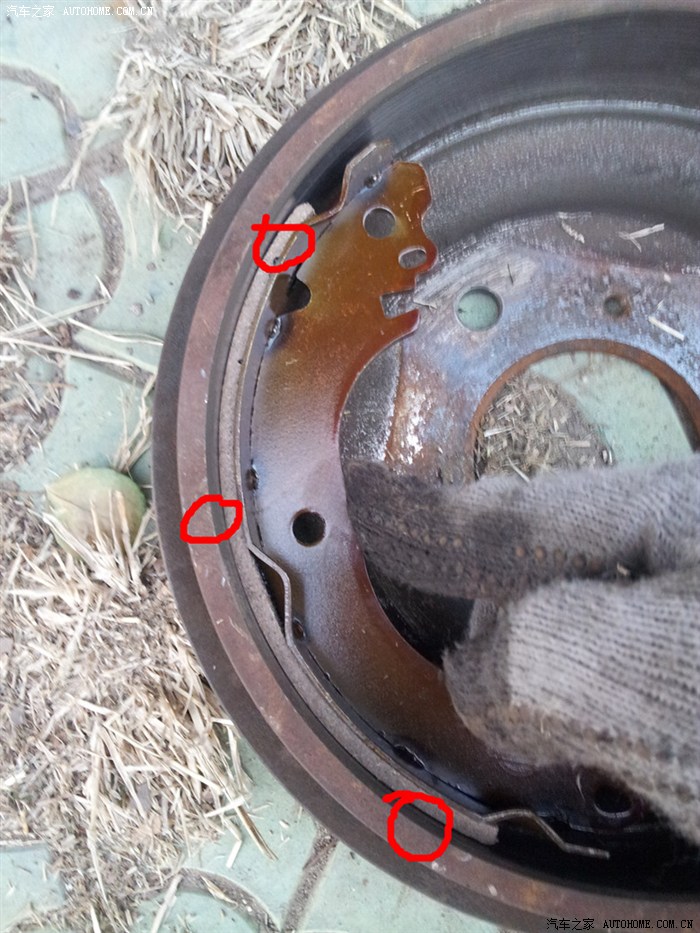

刹车片在刹车鼓里贴合走一圈,检查结合情况,以便刹车更好,更灵敏。如果某处贴合缝隙比较大,那就需要更换鼓了。一般没事的

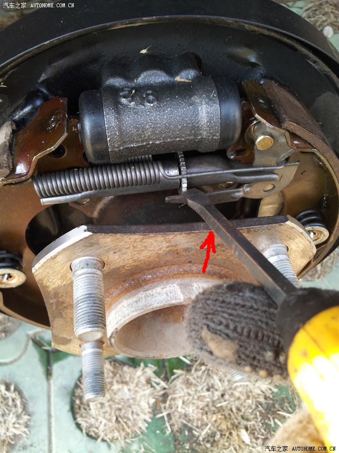

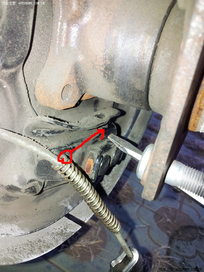

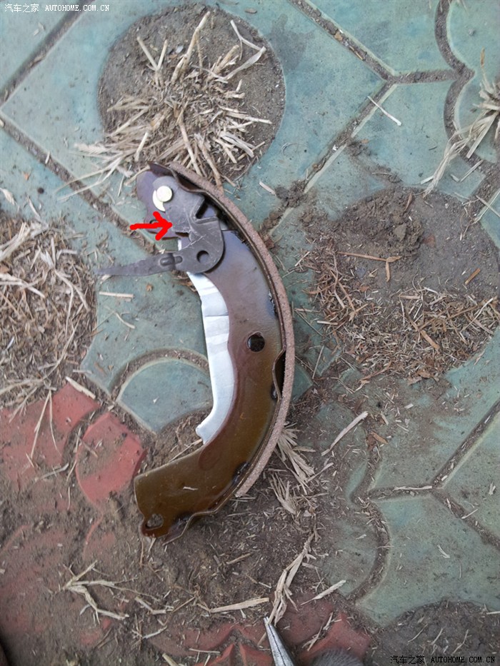

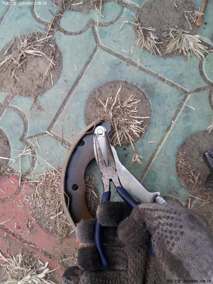

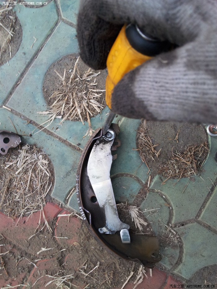

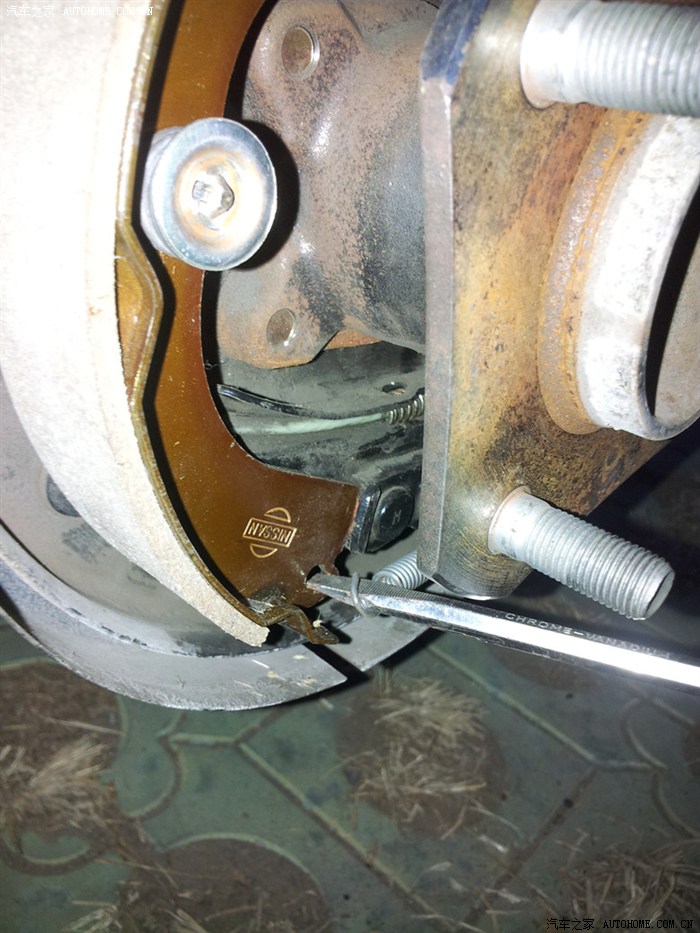

拆卸手刹连接件(箭头),用改锥将卡子左右撬动
撬一下,卡子就下来了
将手刹连接件安装到新片上,卡子要卡紧啊,如果卡不紧是没有手刹的。刹车还容易出事。

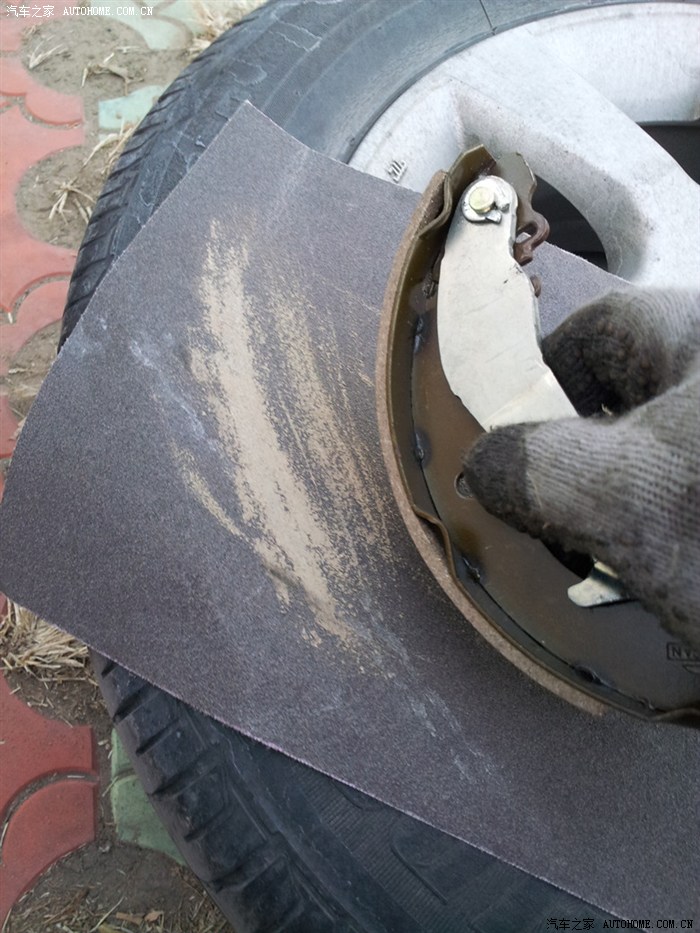

刹车片在安装前沾上油了,用砂纸打磨一下。要不刹车会失灵的

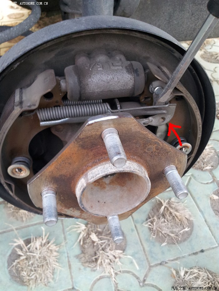

连接手刹拉线
注意    将手刹回位簧放回原来的位置。

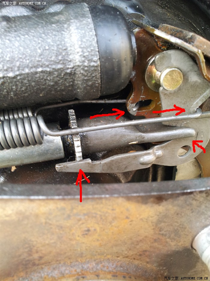

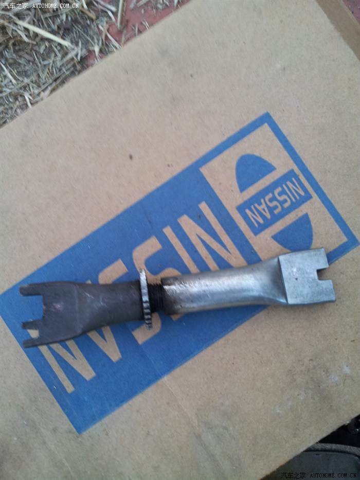

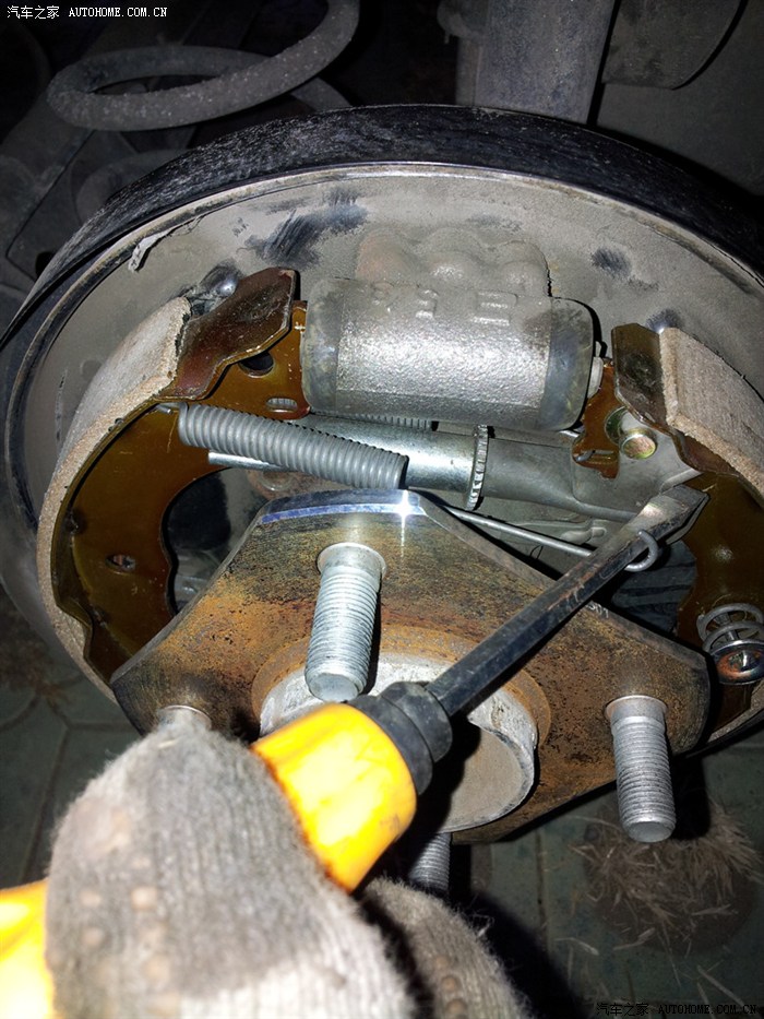

这是自调整螺丝

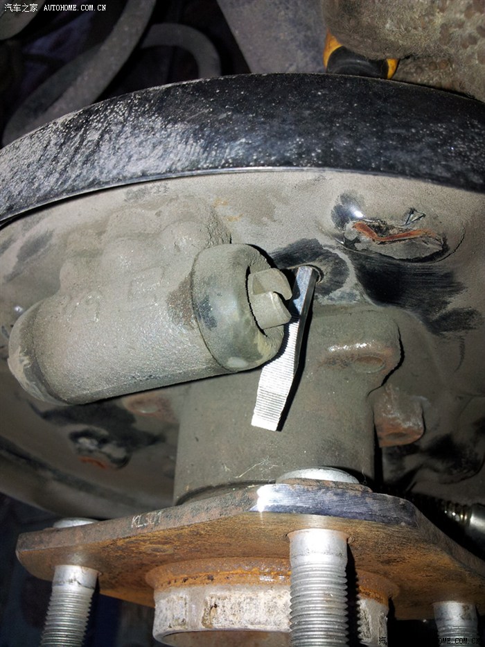

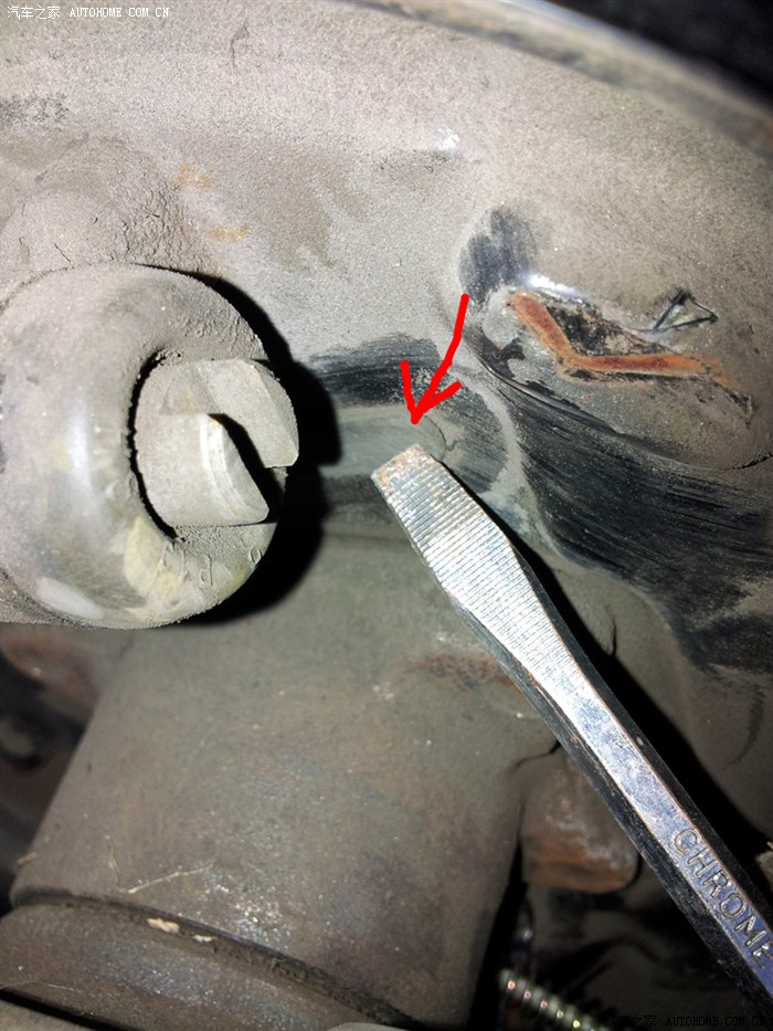

这个密封条是从后面拿下来的,作用是从后面将改锥插入调整自调螺丝
这里要讲一下,如果12号的螺丝不能将刹车鼓弄下来就要从这里调整自调螺丝。让刹车片回到启始位置。然后在用12号螺丝就可以将鼓取下
记住调整螺丝的安装位置
记住调整螺丝的安装位置
安装回位簧,先安装一头,另一头用改锥撬一下就上去了。很容易的
牟钉安装,需要一只手摁住后面的牟钉,一只手对准牟钉,插进去拧一下就可以了,安装下面的回位簧

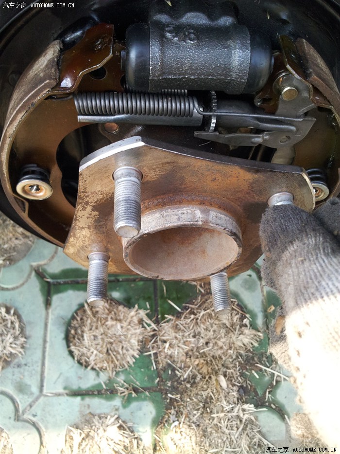

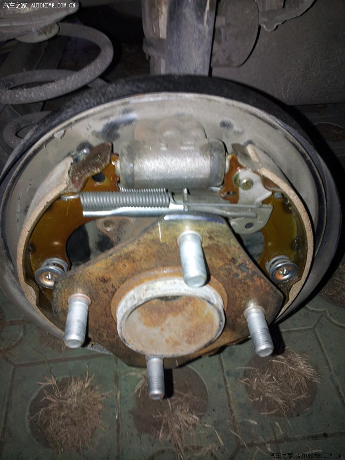

安装完毕,整体展示一下

调整螺丝中………………
展示回位簧和牟钉的位置
展示回位簧和调整片的位置
展示回位簧的位置。

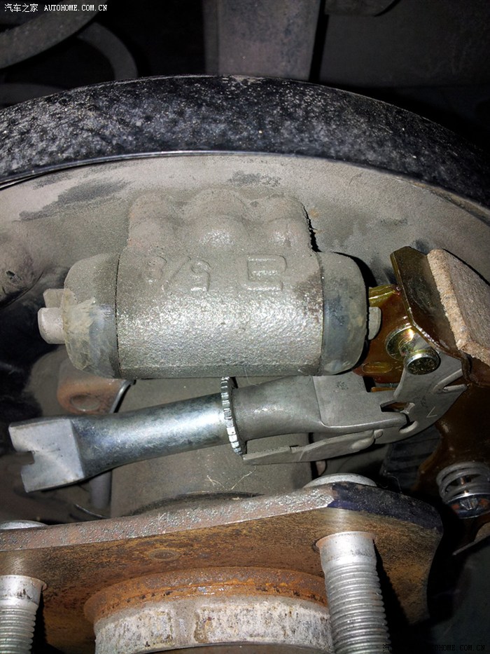

注意   1   在安装后片的时候不要将刹车分泵弄坏,要不你就损失大了
