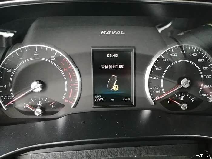

前段时间,爱车偶发几次这个现象,就是在踩刹车打火的时候,仪表盘总提示检测不到钥匙,同时一键启动按键不亮绿灯。观察测试了几次,发现遥控解锁以及锁车的距离比前也有所增加,个人感觉应该是遥控钥匙的电量不足了,搞起来……

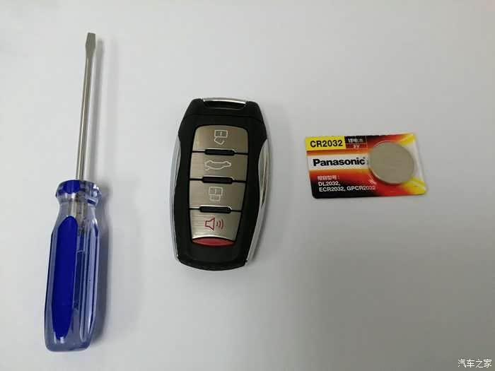

首先要确定自己钥匙的电池型号,因为之前自己拆过,知道是CR2032,这个型号一定不要搞错了,主要就是直径和厚度的参数,网购很便宜的,大家都懂得。收到了就直接搞起来
材料准备 小号一字螺丝刀,遥控钥匙,CR2032纽扣电池。

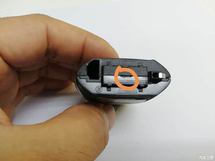

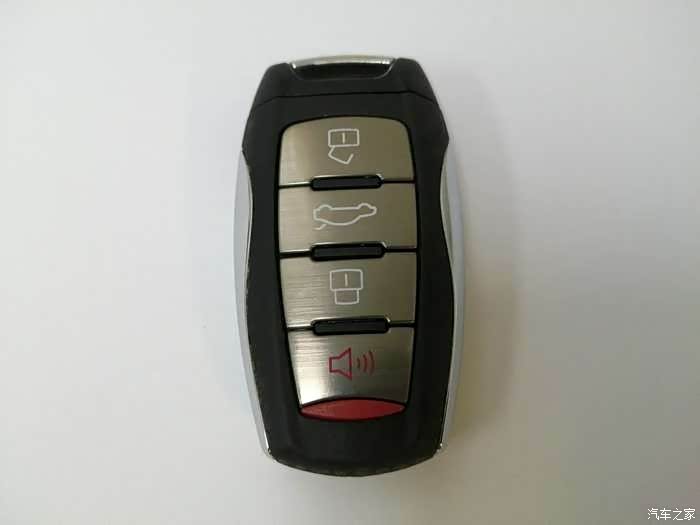

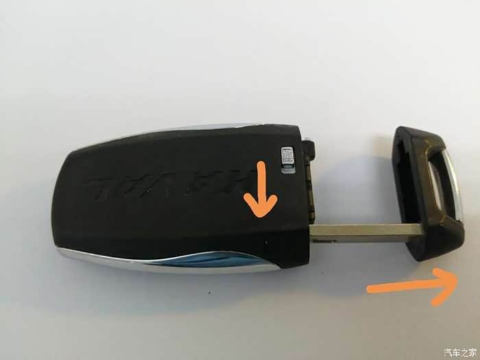

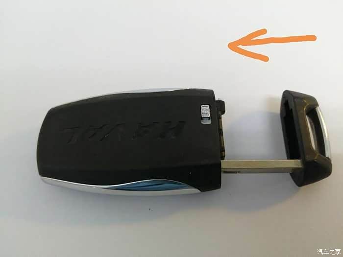

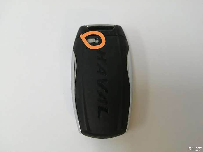

取下机械钥匙 遥控钥匙都很熟悉,但没有仔细观察过,注意背面,还有一个弹簧开关,图中画圈标示。
左右齐开工,一支手拨动弹簧开关,另支一手拉开机械钥匙。

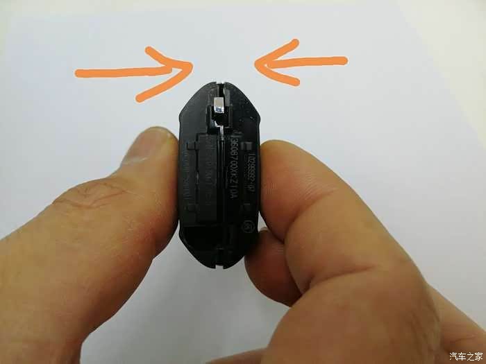

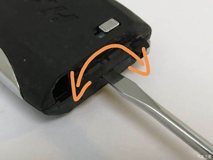

撬开钥匙外壳 外壳横截面处有一个浅浅的一字槽
一字螺丝刀对准一字槽,旋转螺丝刀,顺时针或逆时针方向都可以。友情提示,螺丝刀塞紧一点点,不需要太大力,如果滑脱则可能损伤钥匙造成小瑕疵。

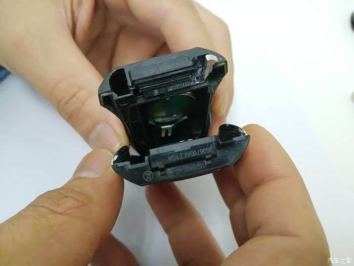

移开螺丝刀后分开钥匙外壳

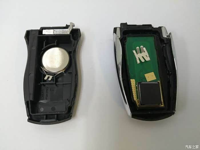

分开为两半,一半为电池载体,一半为电路板载体。

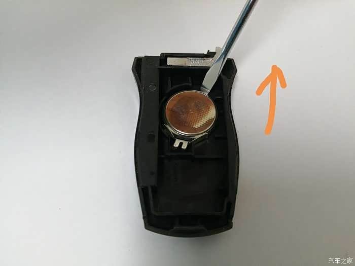

更换电池 取走旧电池,安装新电池。 注意观察,负极在上。螺丝刀轻轻别一下旧电池即可。

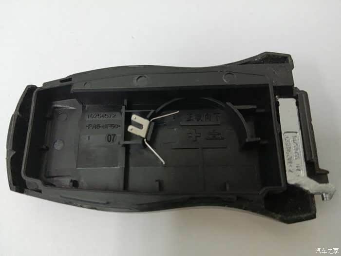

如果很不幸,您忘记记录原本的样子,没关系,钥匙外壳也刻有说明,仔细看,正极向下,这一点很贴心,大赞。

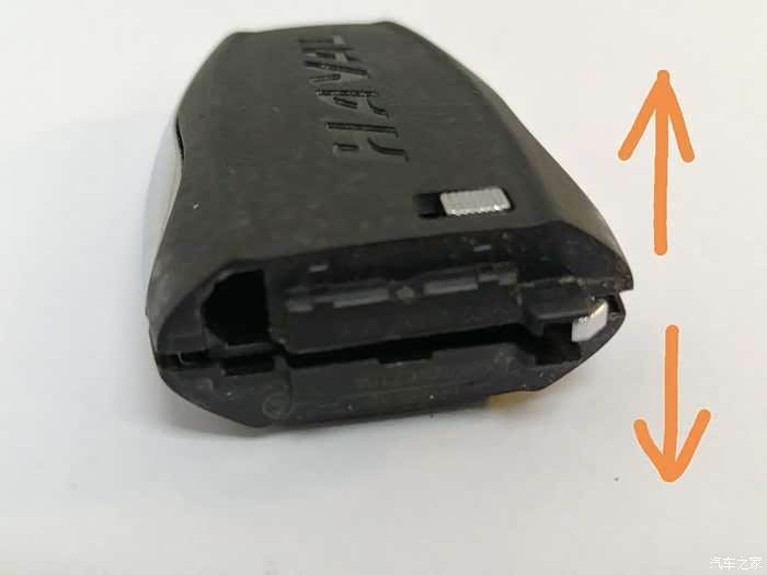

装回机械钥匙 不用拨动弹簧开关,直接塞回机械钥匙

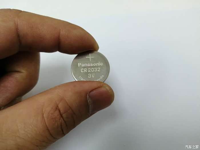

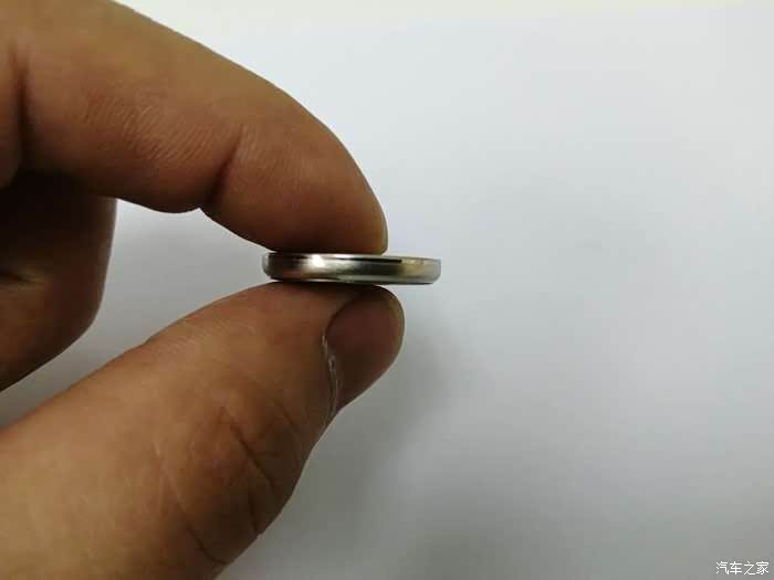

补充说明 这种纽扣电池和我们普通的电池有点不太一样,它的正负极距离很近,又因为它本身体积较小,所以在拿取的时候要注意 1,正确的拿取方法
错误的拿取方法 人本身属于导体,这样拿取会造成电池正负极短路,进而影响电池使用寿命。
