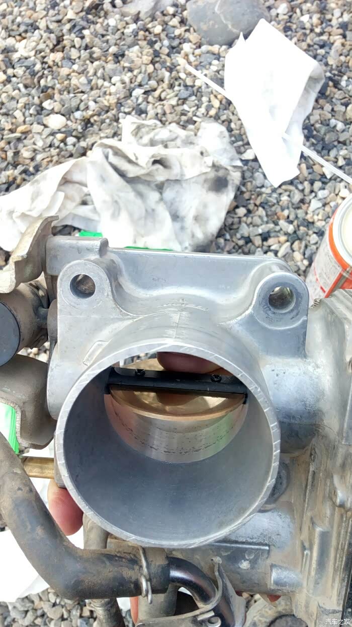

四、开始清洗节气门
清洗作业,先集体亮个相
节气门外面,一圈厚厚的积碳
这是内面(靠近进气管道那端),够脏了吧
特写
做了nx5000清洗剂腐蚀实验,上面是nx5000腐蚀效果,下面是火烧效果,这个泡沫板有防火功能,最后也做过硬塑料实验,nx5000对其无太大腐蚀
特写
大拇指压着喷喷喷!注意安全!注意安全!注意安全!还是有点力道的,不经意还是会造成夹手!
洗后,我是全部开喷,没有考虑轴承,因为做过实验比较放心
清洗后安装完成的照片,所有线路原路返回!由于只能发40张图片,我已尽力,哈哈
