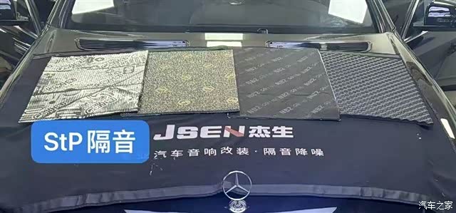

隔音材料:StP小炸弹、StP航空AC06、NB2棉、高蛋吸音棉
隔音部位:仪表台、底盘、后箱

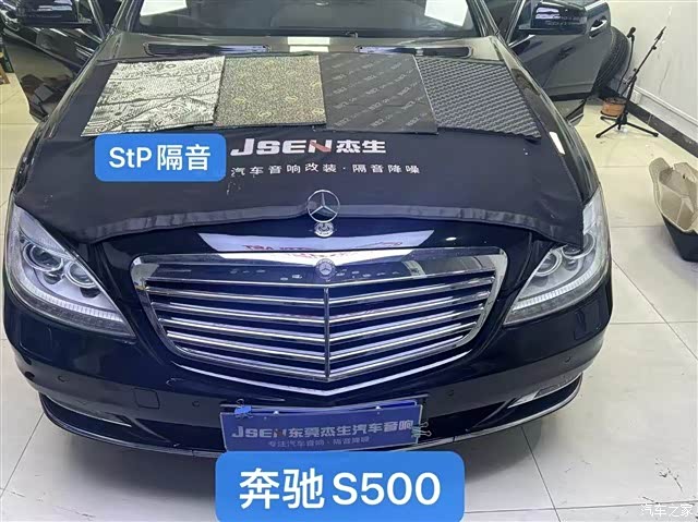

隔音器材合影

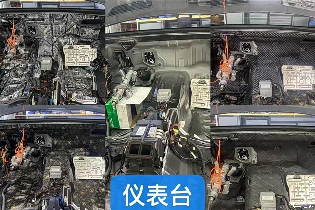

仪表台下方是车辆线束、空调系统的集中地,也可能是一些异味的来源。施工需拆除仪表台,对防火墙内侧进行彻底清洁除臭后,严谨地铺设StP小炸弹和StP航空AC06隔音材料。此部位施工难度最高,但对抑制发动机噪音和热传导效果最为显著。
仪表台除臭处理后铺设隔音材料

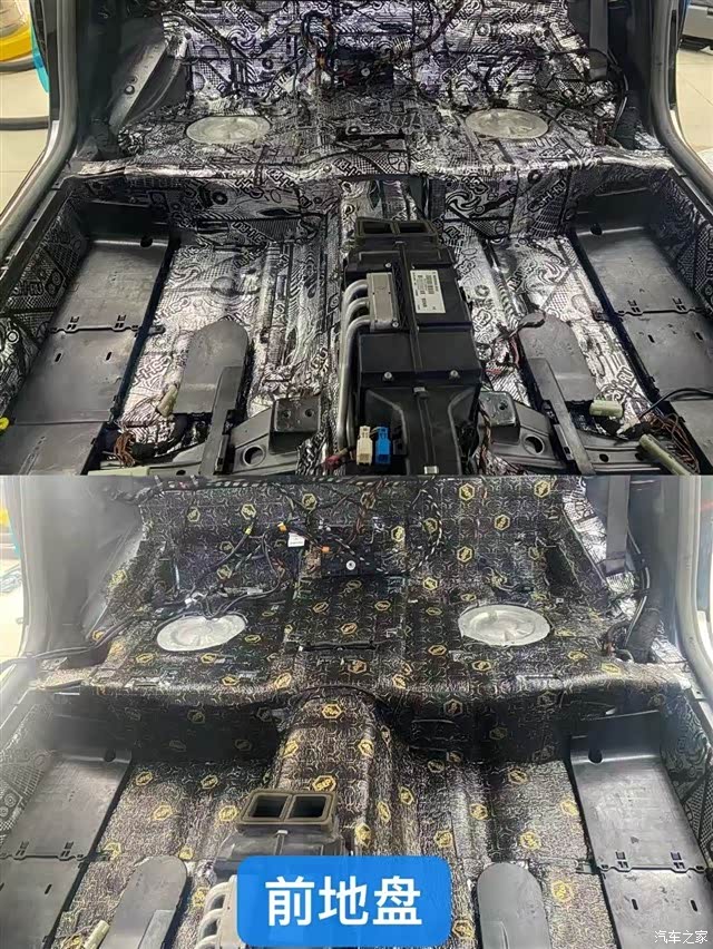

底盘是路噪和胎噪的主要来源。首先对底盘进行彻底清洁,去除原车沥青阻尼片,然后进行双层隔音处理,最后完整复原原车内饰。
底盘清洁除臭后进行双层隔音处理

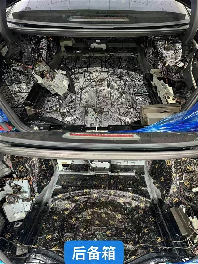

后尾箱是后轮毂噪音和排气噪音的传入通道,也是一个巨大的空腔共鸣箱。施工同样采用双层工艺,重点覆盖后轮毂和内衬钣金,能极大降低后部的噪音。
后箱进行双层隔音处理
