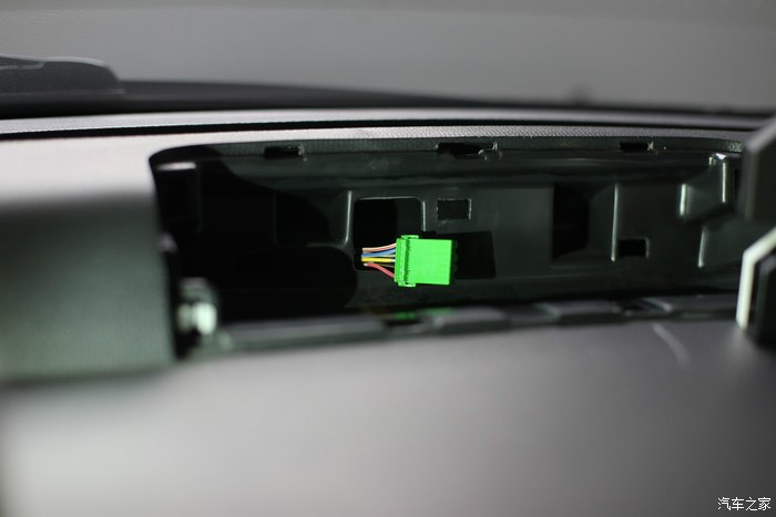

求助各位,1.5纪念版雨燕显示屏只有时间显示,想改日规显示屏,因为可以显示平均油耗,现已购买日规显示屏,温度感应器(在途),我拆下显示屏看见后面插头已经是6根线了,是不是已经有了油耗线了?还需要温度线吗?(事实证明,没有温度线就不会显示平均油耗)

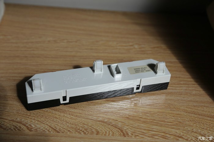

显示屏后面插头六根线

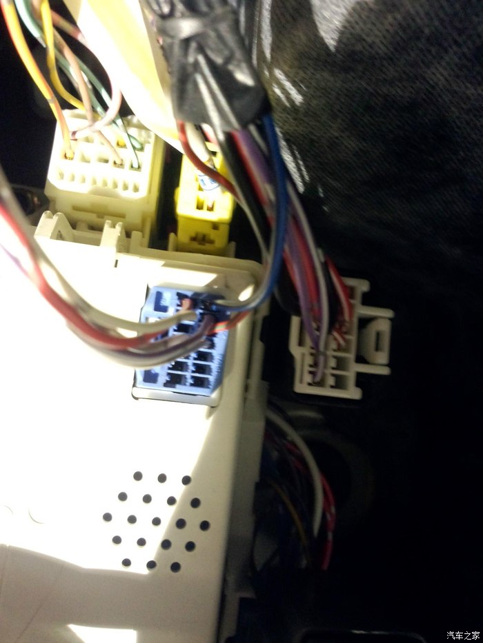

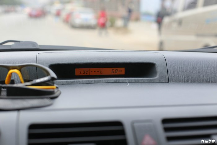

1.5纪念版的屏幕直接安装可以显示瞬间油耗,但百公里平均油耗还没有显示,还有温度感应器进BCM还没搞定,还不清楚究竟是装那个脚。(感谢8782444车友提供接脚照片)

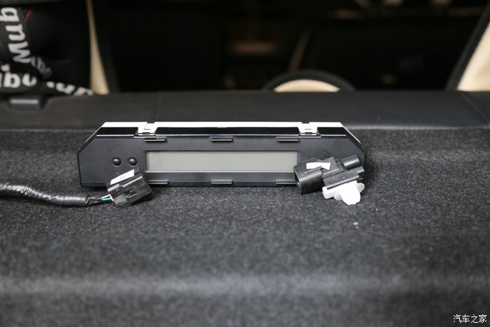

淘来的日规显示屏,屏幕前面右边的是温度感应器,左边的是感应器插头,这样不用再焊接和封胶了。

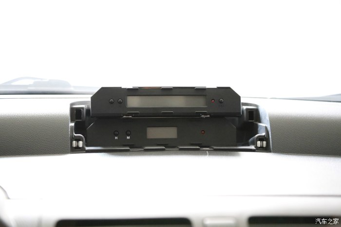

大点的屏是不是更好看一些,也大气一些
仔细看,雨燕纪念版的显示屏后面插线已经有了油耗线,不需要再插油耗线了,省了好多事情

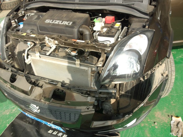

为了安装温度感应器,到修理厂专门拆下保险杠,绑在了大灯下面防撞杆上。

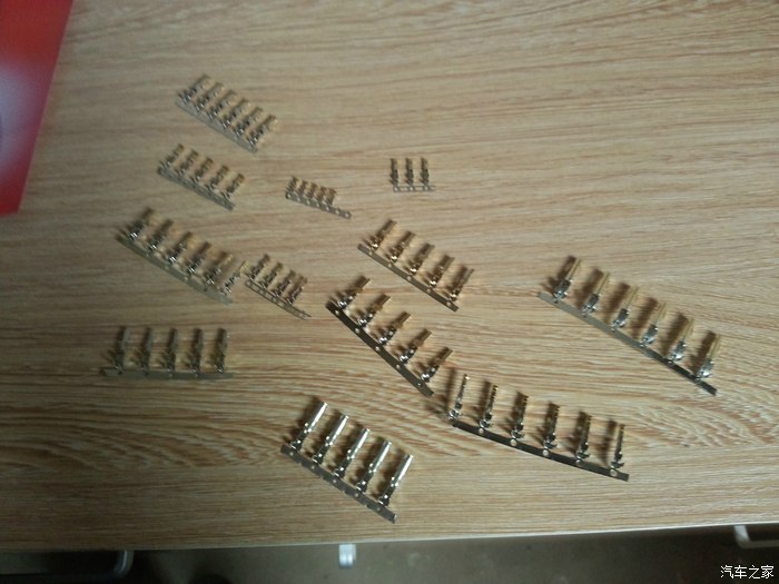

由于不确定插针的规格,两次购买插针,第一次买成公插了,其实要的是母插针,为这个耽误好几天

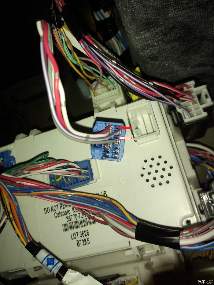

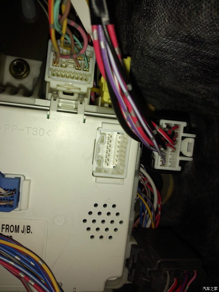

感谢车友8782444提供的方法,温度感应器的插针位置是插进BCM的那两个箭头位置
插上以后的图片

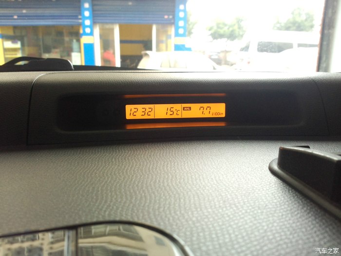

完美显示的平均油耗和温度。关掉钥匙,按住显示屏右边的按键不放,可以转换多种显示模式,如每升油平均跑多少公里等等。总知,就是我想要的。

显示屏后面插头六根线

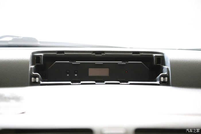

原车的显示屏,那个外壳用力往外,水平方向就可以拉出,稍微用点力
显示屏背面,清楚显示63J51,事实证明51的完全可以使用
大点的屏是不是更好看一些,也大气一些

最有难度的地方是插针,第一,确定插针的大小,为这个,我两次网上购买,耽误近两个星期,第二,位置太有难度,必须躺进驾驶室地板才行。
没有温度插进BCM,只能显示瞬间油耗。
插上以后的图片
