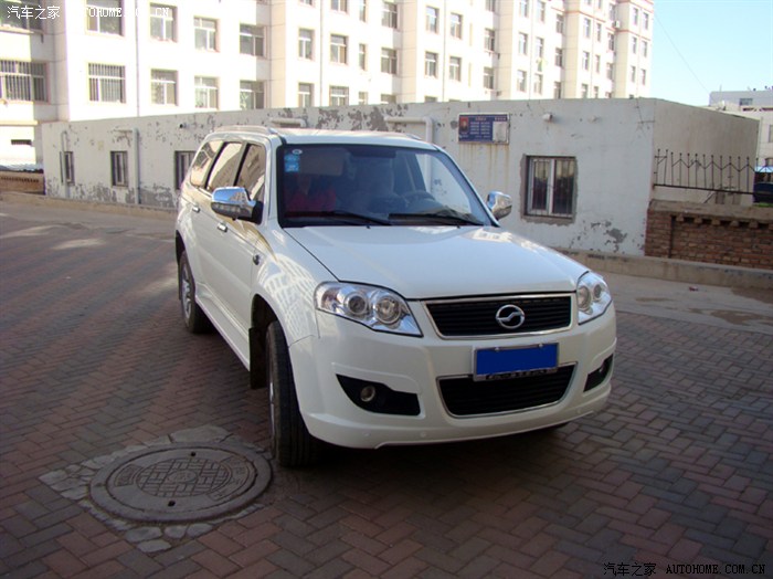

在自己的大白7上加装了一套4路行车记录系统,就是行车监控系统。用了几天了,还行,发图大家交流交流。
我的大白7:

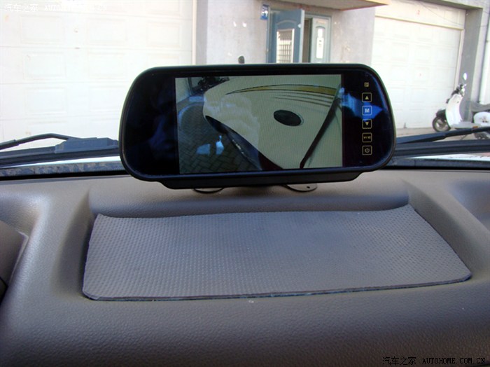

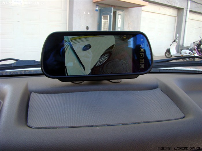

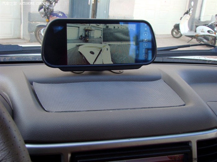

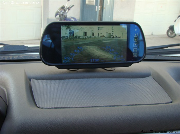

仪表台上的监视器:买的后视镜显示器,开始放在原后视镜上的。观察时得抬头去看。别扭!后来就放在这里了。前后左右4画面显示。

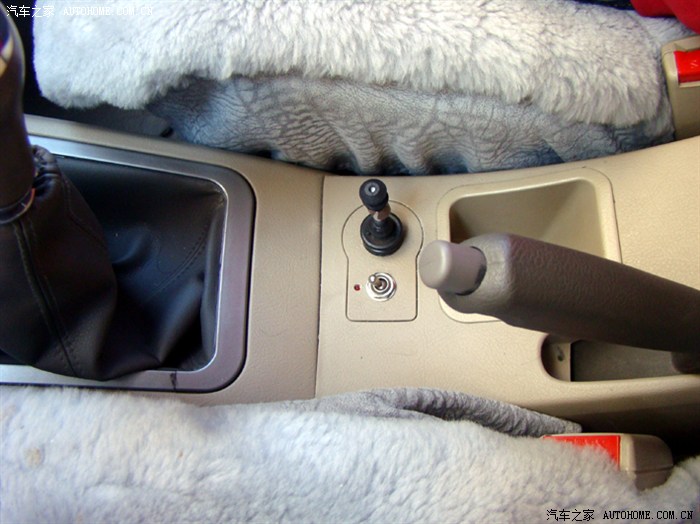

在预留4驱操纵的位置,加了电源开关和画面操纵摇杆。摇杆推向前后左右4个方向可以使4个方向的画面全屏显示。在走复杂路面时可以自己看到2个前轮的位置。摇杆头上的按钮可以回到4画面显示。

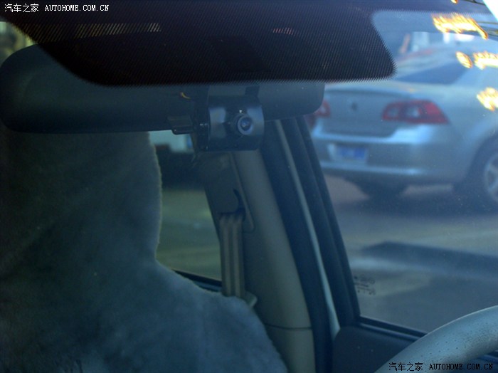

正前方的摄像头:

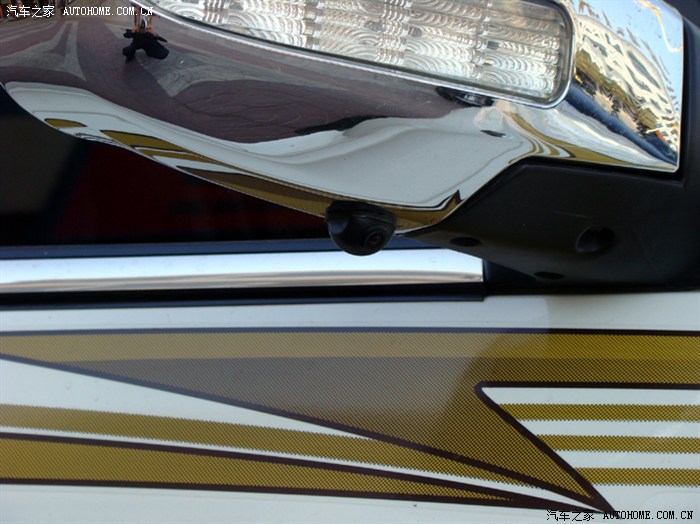

侧方向的摄像头(左右的一样,安装在两侧后视镜下方):

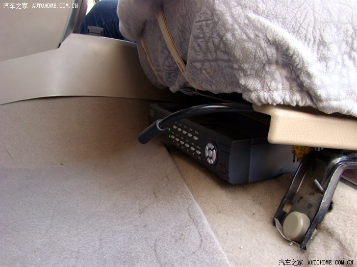

安装在驾驶座位下的硬盘录像机:

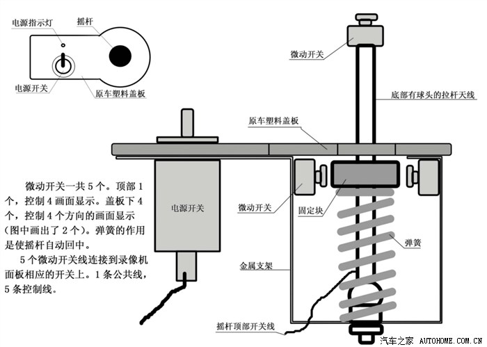

摇杆制作图:
