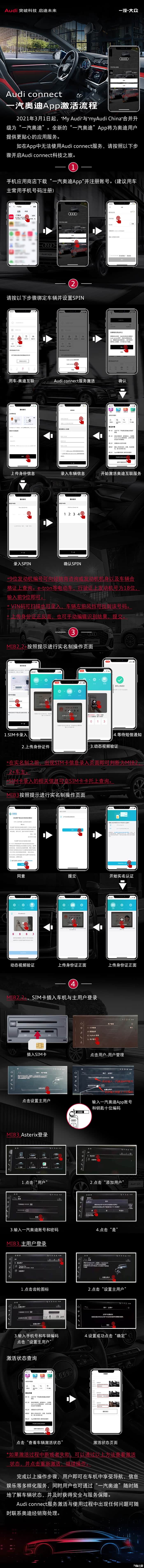

昨日费了老大力气把我的2020款车机系统连上了,全过程最坑的地方就是系统提示让输入邮箱地址,但实际应输入手机号。中间给奥迪400的官方客服打了两次电话才沟通明白:
1、2020款的SIM卡内置,可以省略MIB2那步;
2、在确认手机的事都完了也收到短信了以后,车机系统必须先添加用户,注意输入的账号是你手机端APP注册的手机号(车机系统提示输入邮箱号不用管他),密码就是APP密码。
3、登录成功后(根据你的网络环境这个登录过程可能会比较慢,我在地库大概登了两三分钟)再进行主用户设置,输入的依然是手机号,车辆编码是交车时给你的一个小牌,刮开图层里面的十位大写字母。
4、在整个过程中如果登录始终不成功,可以在手机APP端“我的”-“右上角设置”-“奥迪互联PIN码”-“修改PIN码”,之后重置这个四位的PIN码,过上五分钟再在车机系统里登录你的账号,或许就可以登上了,如果依然登不上,再重复上述步骤重置PIN码。
如有疑问可拨打奥迪中国官方客服:4008171666 他们解释的很细致认真,比4S店他们一问三不知的强太多了。
