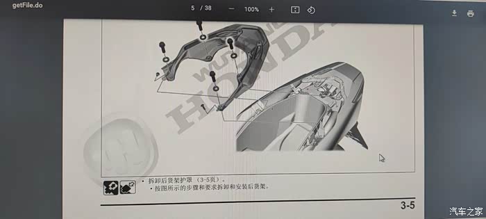

向郑州Honda wing寻求了技术支持,非常给力的发来了详细拆解图纸,供各位车友参考。当然希望你们永远用不上。
铝合金尾架拆解图
