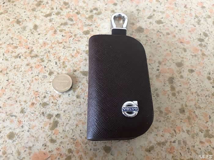

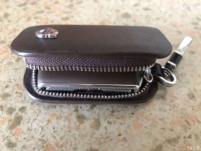

平时我的钥匙是这样的,外面有个保护套,在某宝上买的,如果不带无钥匙进入功能的话,不建议买这款钥匙保护套,因为保护套的尺寸刚刚好,拉链拉开非常费劲,而不拉开拉链,又按不动里面的按键。所以建议按键开车的朋友,还是买那种真皮的或者硅胶的保护套即可,这样的太费劲。
打开后就是这个样子的,可以看出来钥匙已经被压出凹痕了,心疼死我了
拆掉保护套的样子,里面的凹痕就是钥匙保护套上的小链子压的,以后只能装在保护套里,眼不见心不烦。

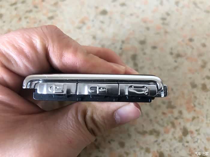

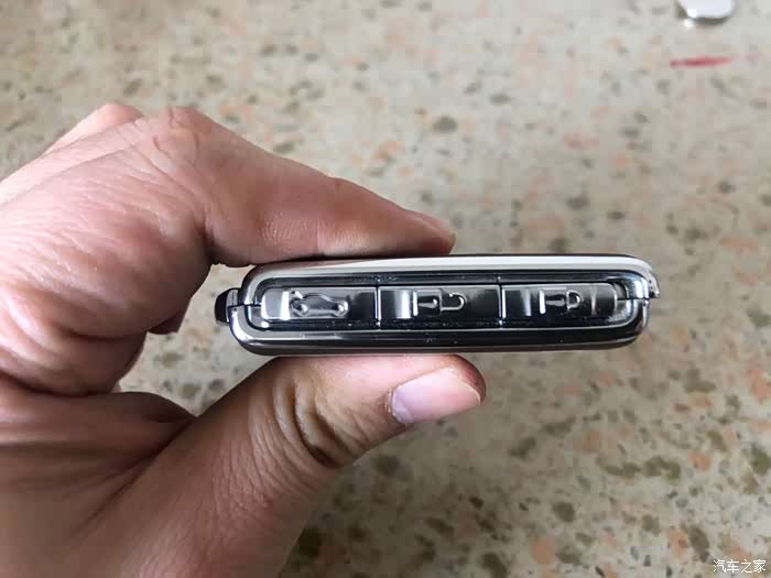

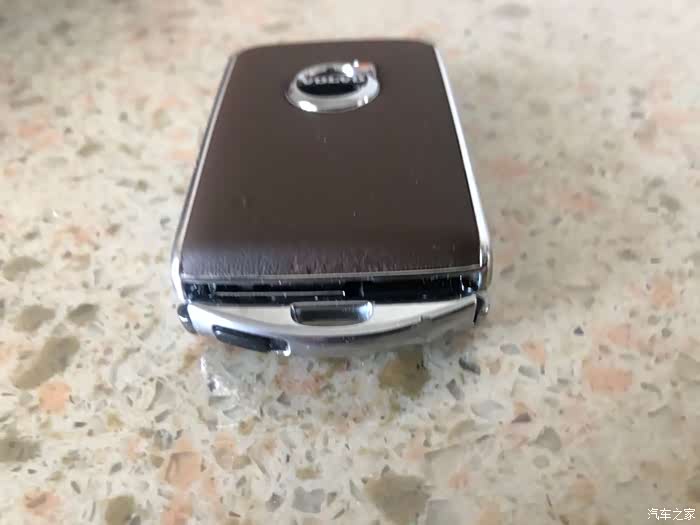

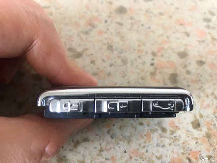

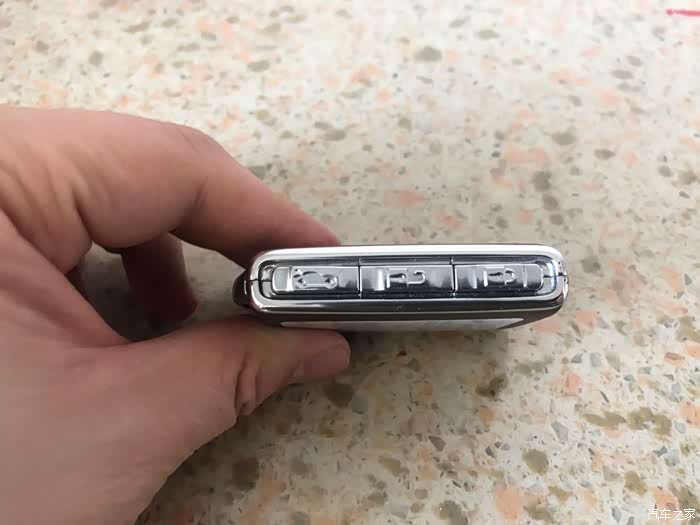

钥匙下面有个黑色的开关,这个是拆开钥匙壳的锁扣,把它向右推的同时,把上面的盖子往前推,就想以前的滑盖手机似的,一推就开。
推开后就会弹起个缝,就可以拆掉上盖了

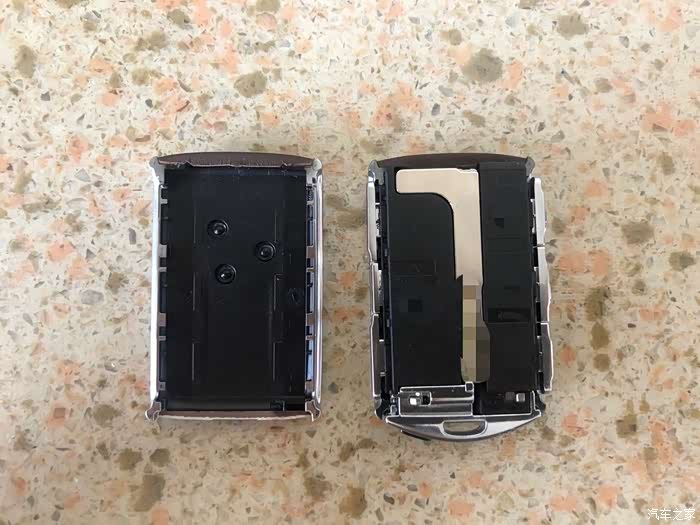

拆开后就是这个样子,里面还有一把金属的机械钥匙

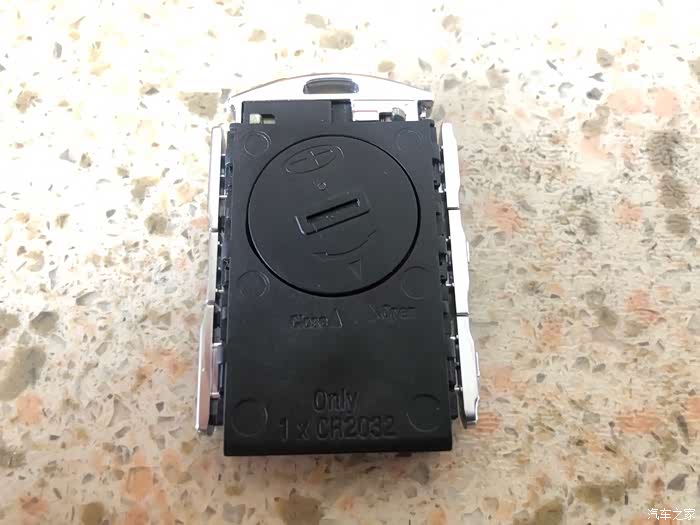

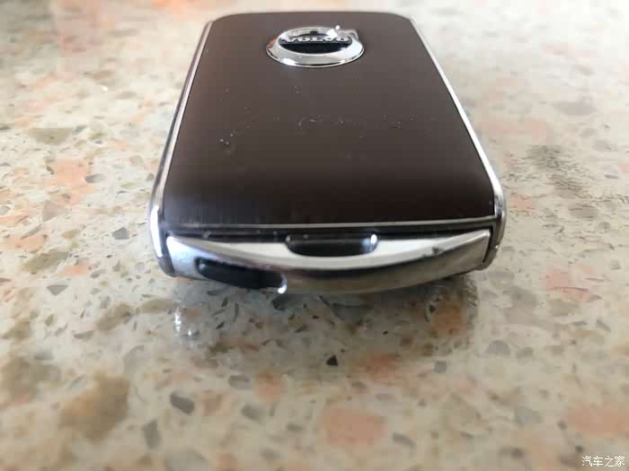

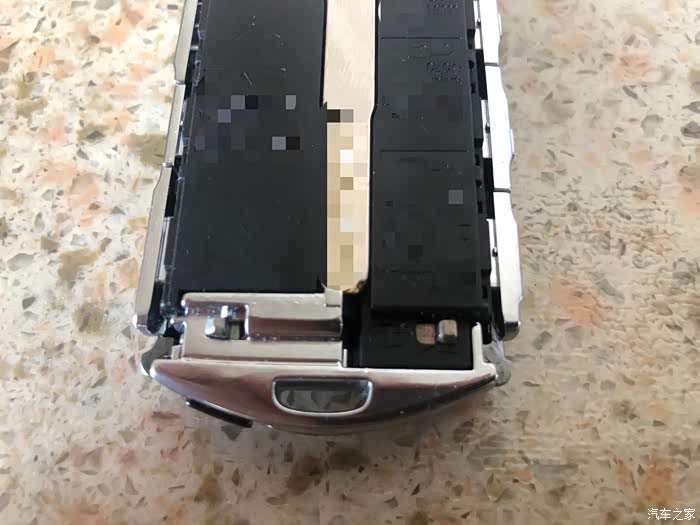

右下角有个小拨钮,往左推的同时把后盖往前推,就可以拆掉后盖,原理和推开上盖差不多

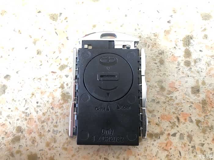

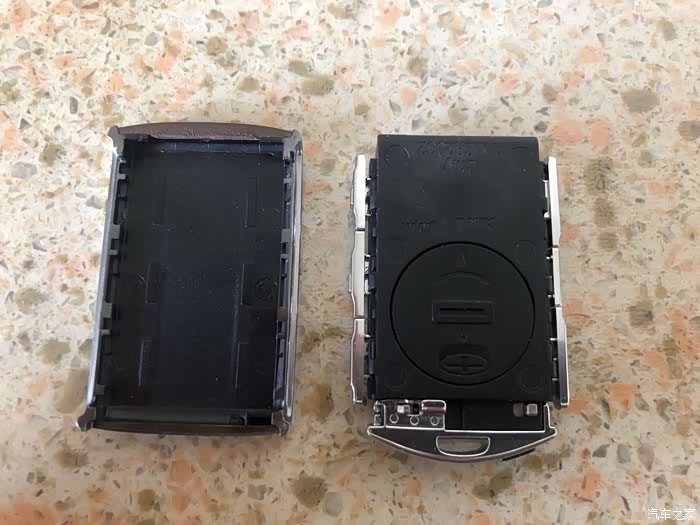

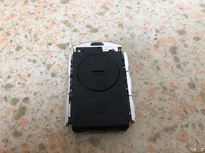

拆开后就是这样,可以看到右侧有个圆盘,这就是电池仓的位置

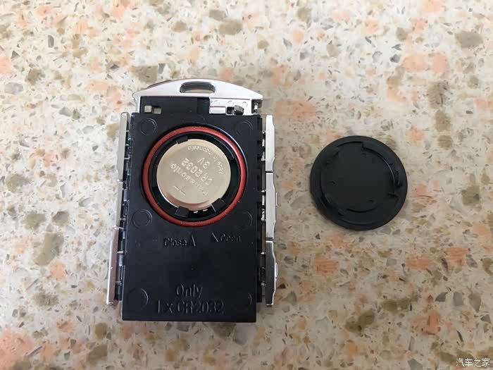

上面有Close和Open两个位置,把圆盘上的箭头旋转至Open的位置,即可解锁电池仓。不过推起来有点费劲,手滑的话推不动。
推到Open的位置即可,指甲长的可以用手直接抠开,或者用个一字型的螺丝刀轻轻一撬就开了
打开后就是这样

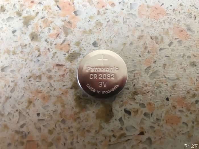

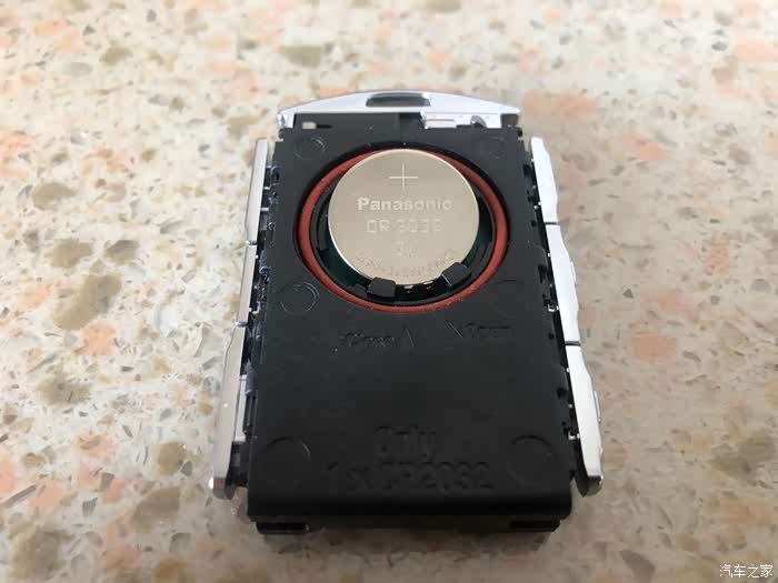

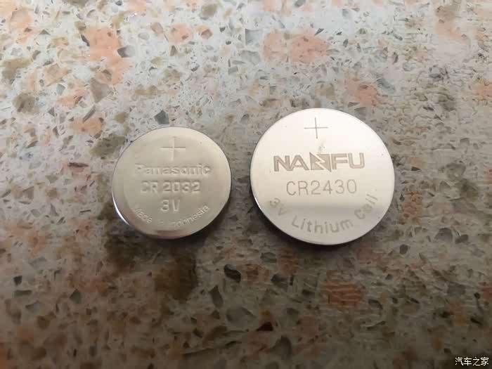

这个就是原厂电池,松下的CR2032。这个地方划重点,18款以后的xc60应该都是这个型号的电池,而之前的都是我在网上搜到的2430型号的电池,根本装不进去,所以各位车友DIY换电池的时候千万别按照以前的电池型号买。新款60电池的型号是
CR2032 CR2032 CR2032 CR2032 CR2032 CR2032 CR2032
右边是我按照网上教程买的电池,可以明显看出来区别,所以再次提醒千万别买错了。

需要把电池仓盖的箭头拧到Close的位置,锁紧
