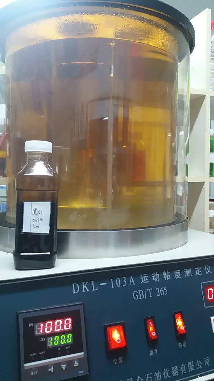

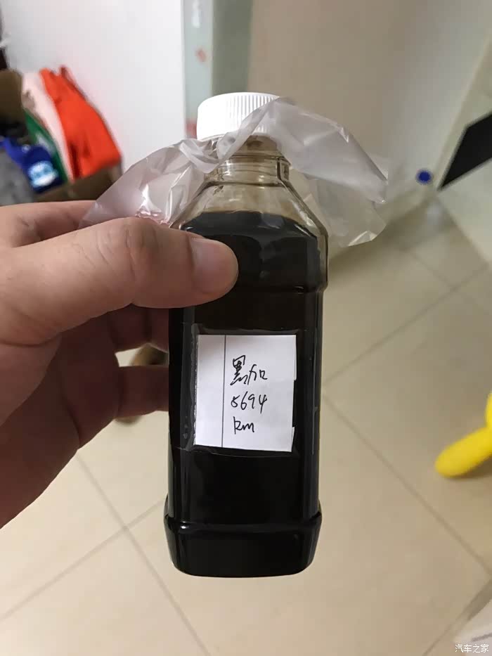

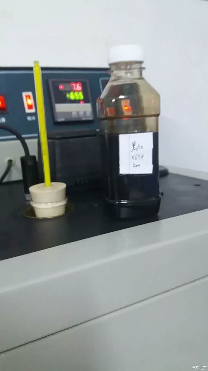

这次的主角,自己抽出来的,非常的黑。

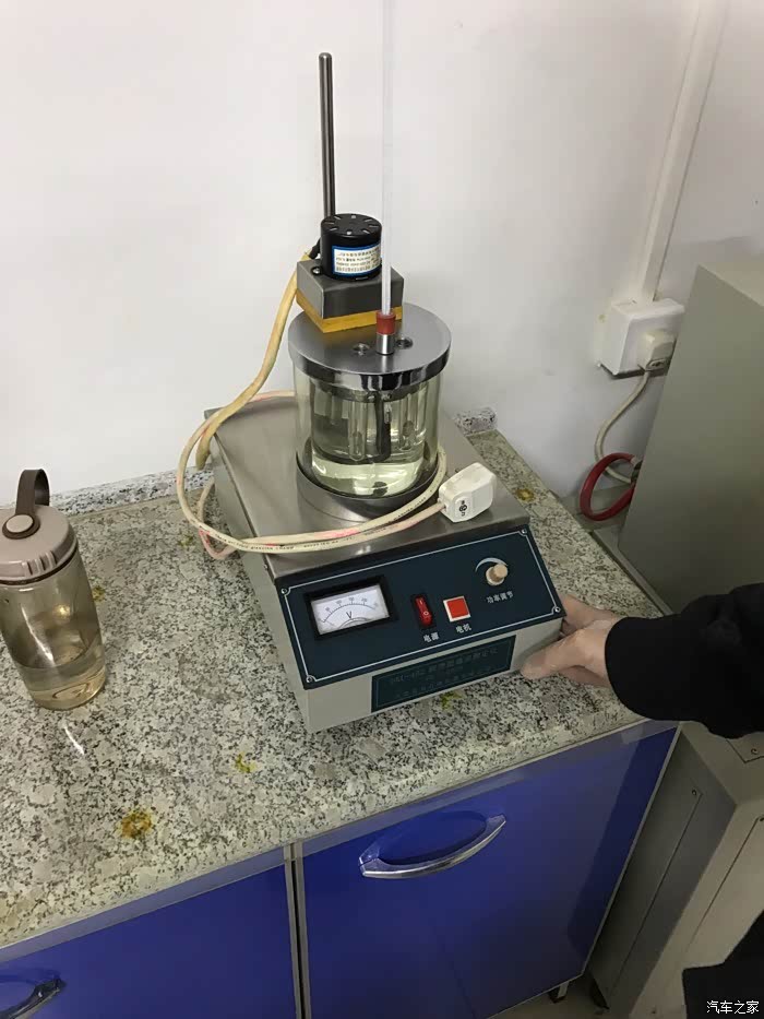

来张合影吧,设备是100度粘度测试仪

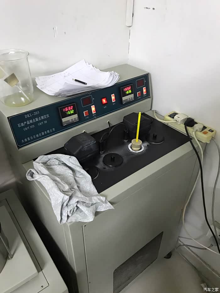

倾点测试仪,这次的倾点结果非常的意外

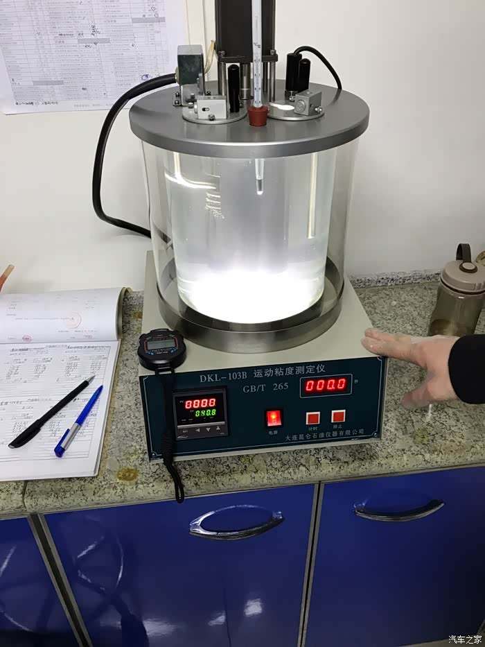

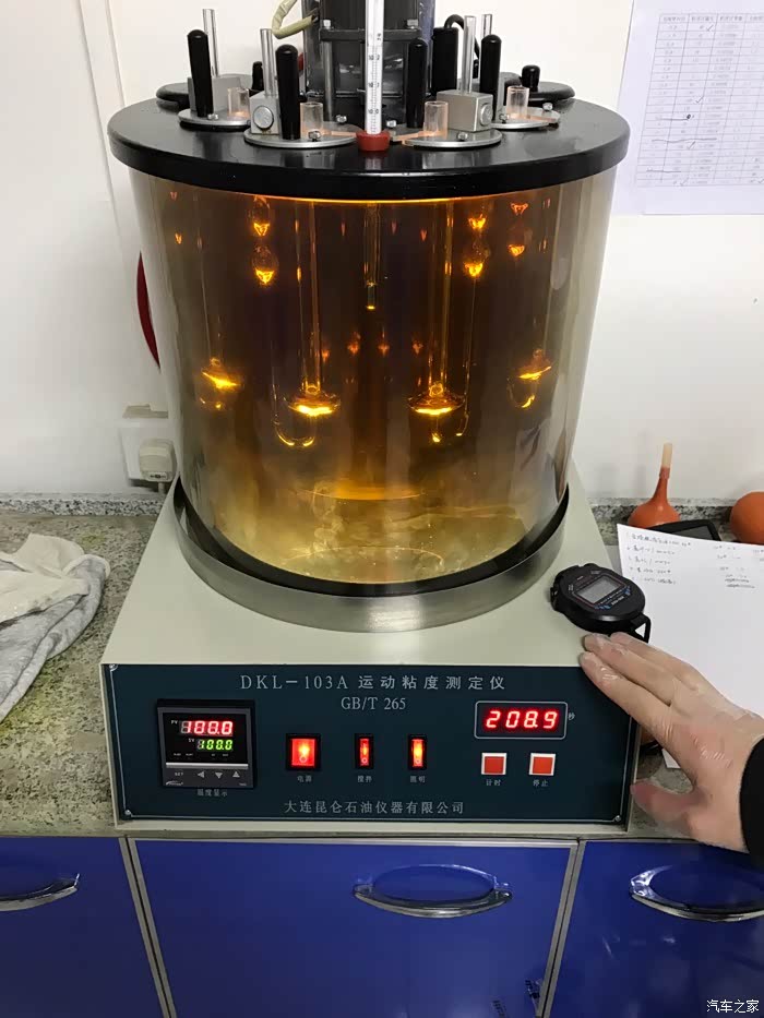

40度粘度

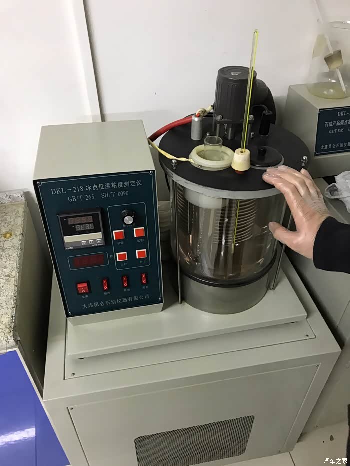

冰点
倾点
100度粘度

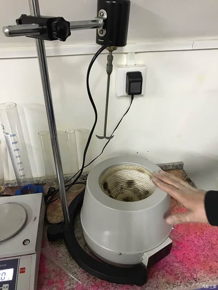

这个是高温加热用的

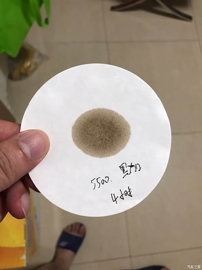

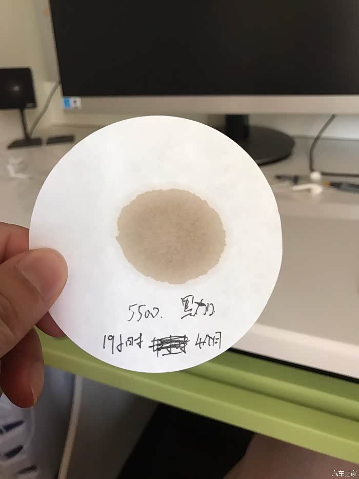

5500公里的油样做参考
19小时的油样做参考,看沉积环边界很明显,锯齿严重

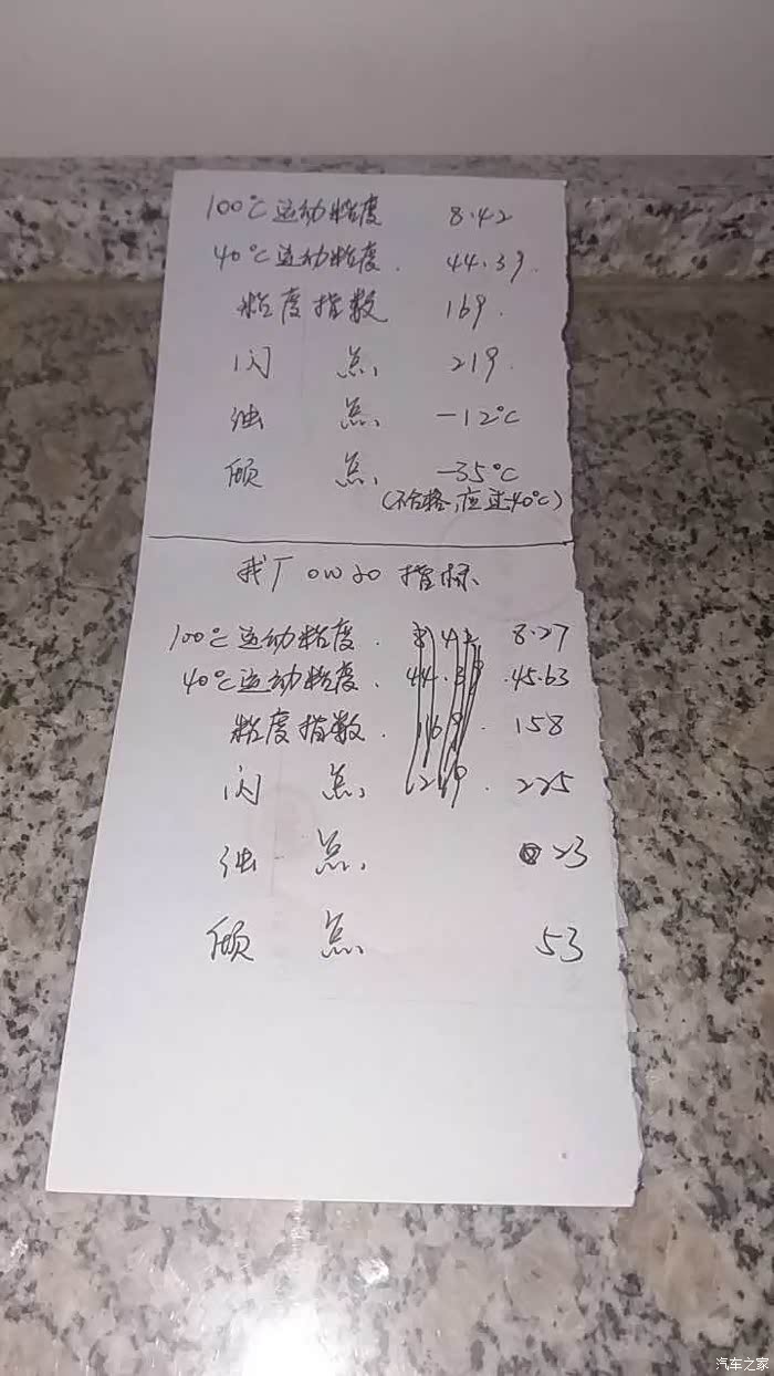

新油送检的结果

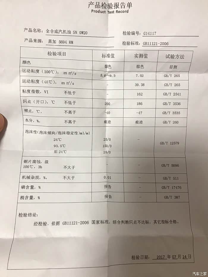

这次的结果
对比一下结果
100度运动粘度,新8.42,旧7.52,这个符合常理,旧机油是会先变系再变稠的。
40度粘度,新44.39,旧39.38,正常。
粘度指数由169降低到162。
闪电,新219,旧186,这个降低的比较多,已经到了不合格的范围了,个人觉得是因为旧油里面杂质增多造成的。
倾点,这个很有意思,很令人不解,新机油是-35摄氏度,旧机油反而变成了-47了。
从结果来看,两个粘度都还在正常范围,闪电跌入不合格范围,倾点合格。
