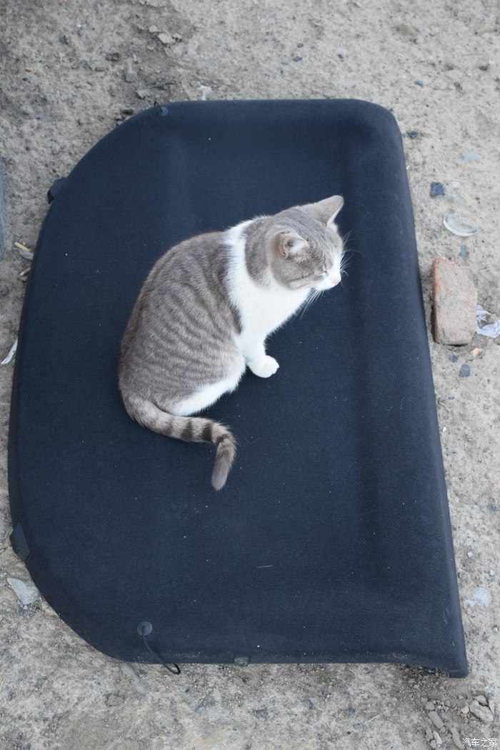

有人就问了,原车的怎么拆啊,其实很简单,先把原板子的两根线取掉,然后放倒后排座位,半个身子钻到后备箱,用力向上顶,就下来了,不用什么手扣卡子,再扳的,这种方法简单粗暴而且有效。

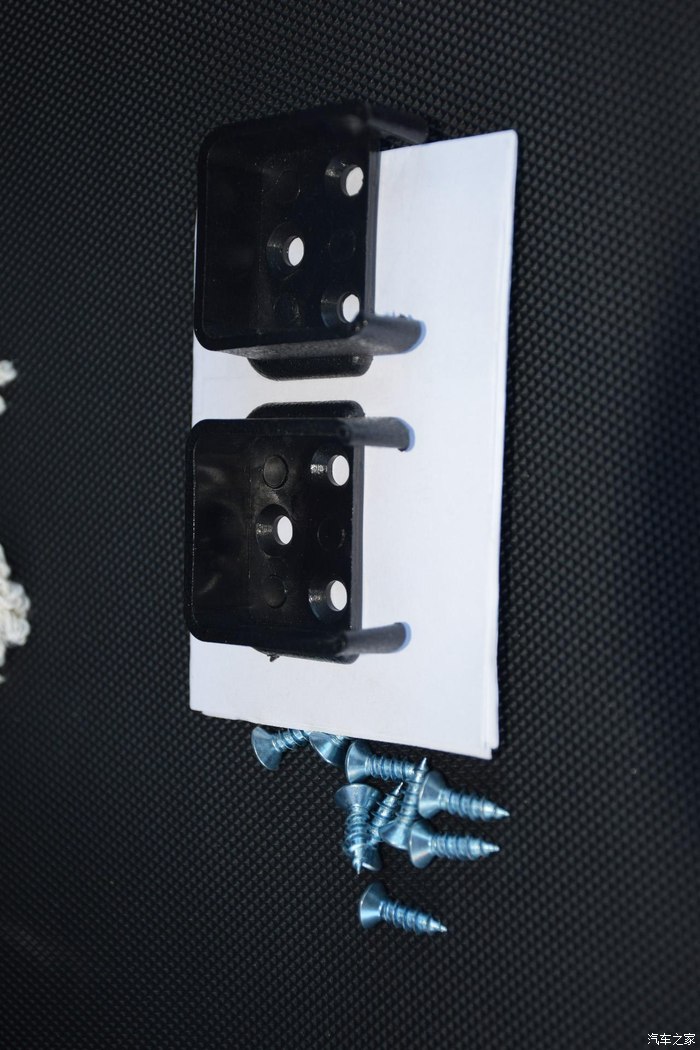

具体配件我就不发图了,天津那哥们的帖子里面有。

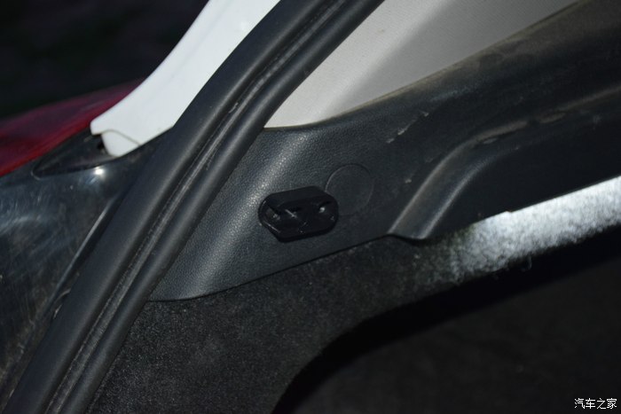

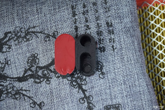

下面说说如何无损,由于个人有比较严重的强迫症,不愿对原车有破坏,哪怕是一个螺丝孔,所以用3M胶带固定,有人会问,用胶带固定,牢固性如何?其实没什么好担心,靠近座位的部分有座位卡住,很紧的,而且上面不会也不能放很重的东西。

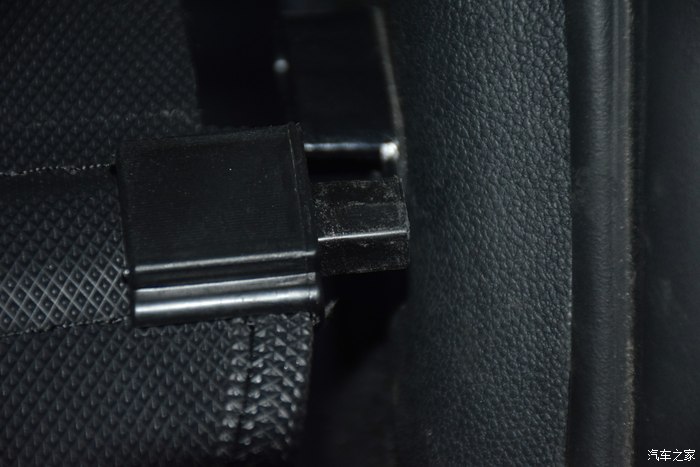

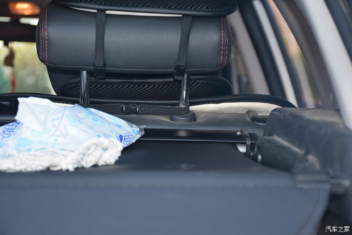

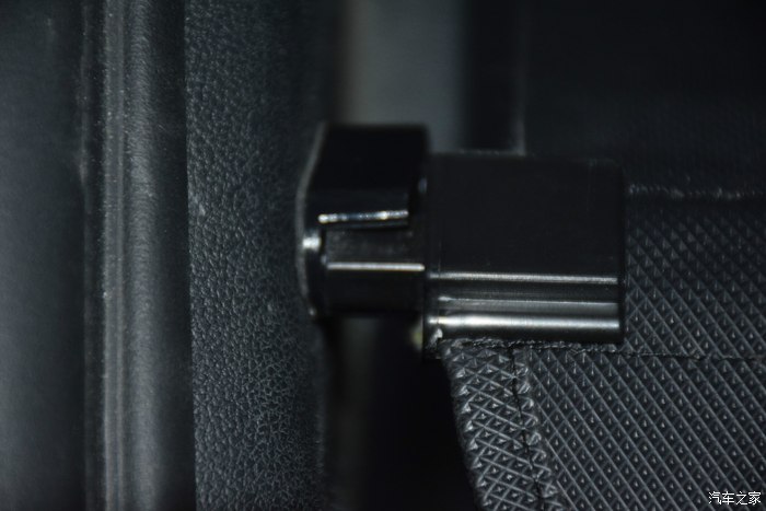

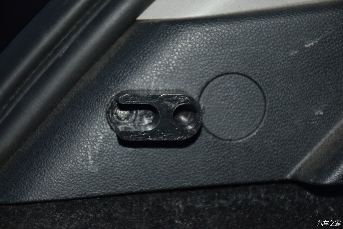

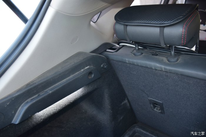

一、先比划大概位置,利用后座位和原车搁物板固定卡子即可暂时固定住座位端,然后拉伸看看效果以及拉伸的具体长度。
这样放置,能卡住

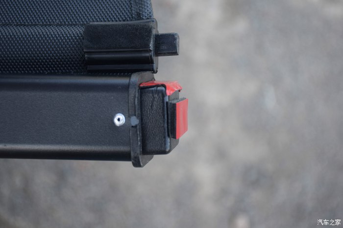

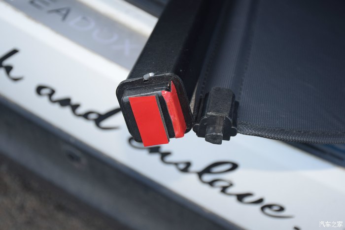

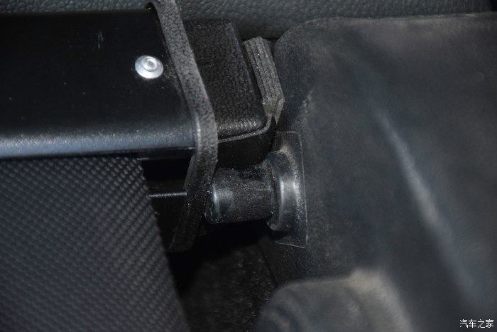

侧面和正面都贴上3M胶带,侧面贴一层就行,正面缝隙比较大,建议贴4层。
装上看看效果及缝隙。

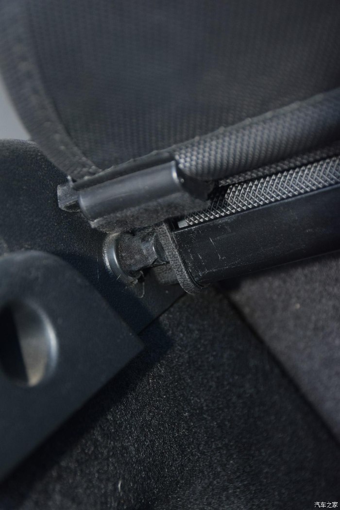

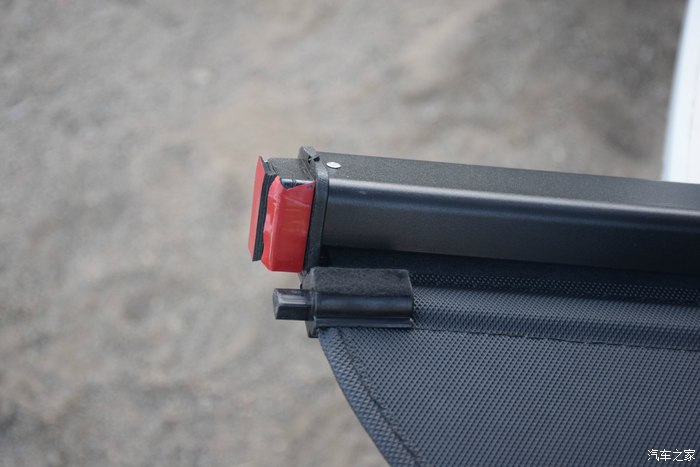

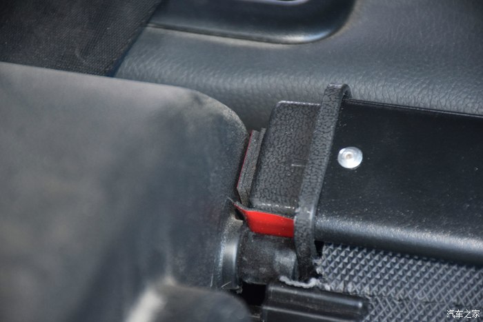

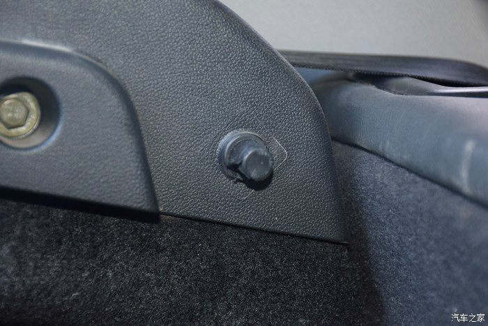

确定位置后就可以去掉胶带红色保护皮了,然后硬塞进去,如果太紧,可以把后座位稍微放倒就行。外部的卡子,也用3M粘住
外部卡子贴胶带

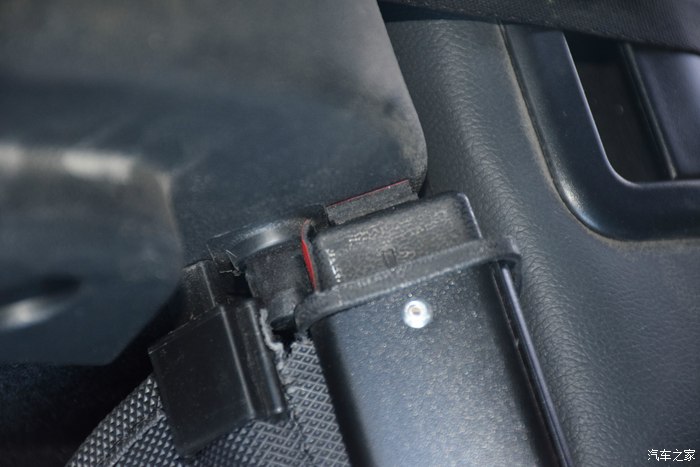

然后把遮物帘拉开,确定个合适的位置(这个位置没有唯一标准,个人看着合适就行)这是我确定的位置,一边一个,对称贴好。
有人会问了,这个那么大拉力,能粘得住吗?其实不用担心,因为后备箱门这端的宽度略宽,在用自攻螺丝的情况下只有一点点缝隙,用了3M胶带,这个缝隙基本就没了,车体会对遮物帘有一个向中间的挤压力。因为这样,装的时候比较麻烦。

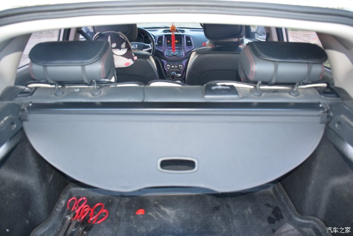

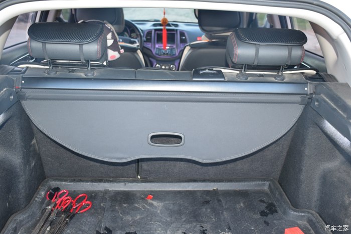

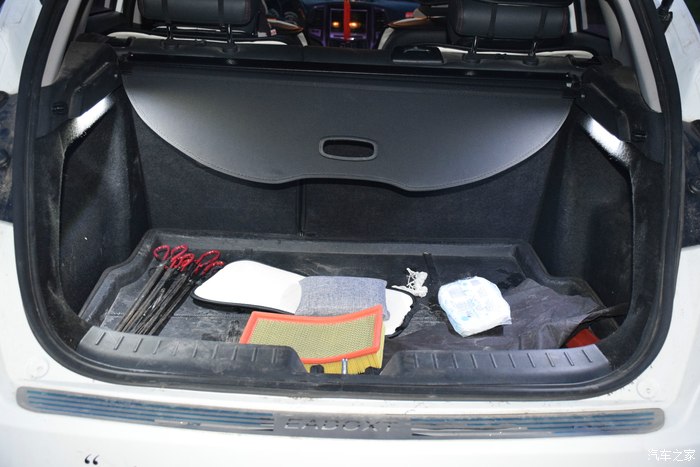

最终效果图
剩余备件合影,螺丝一个都没用

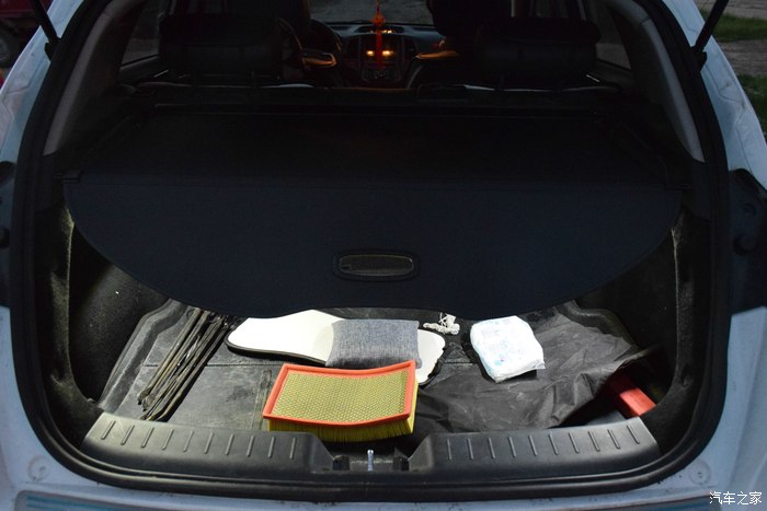

后备箱从此可以装大件物品,放辆自行车估计问题也不大,这是之前放自行车的情况

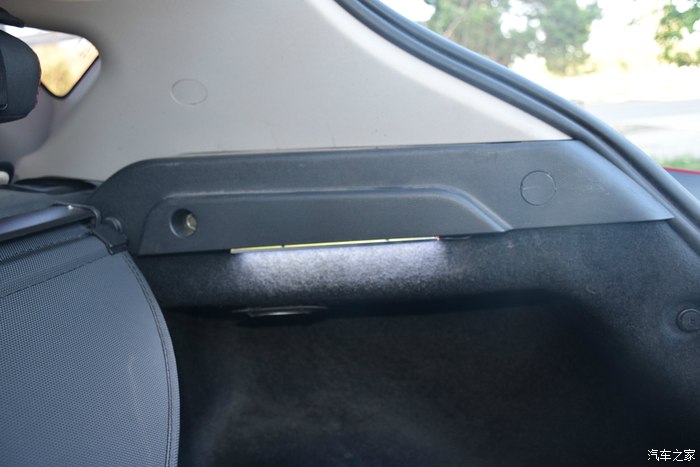

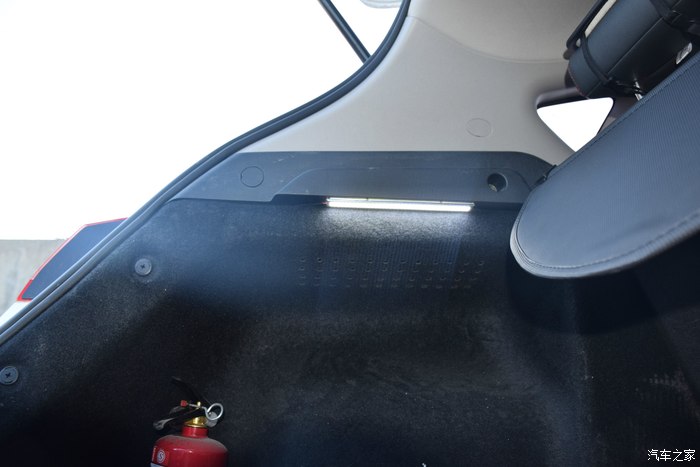

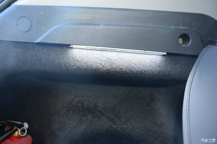

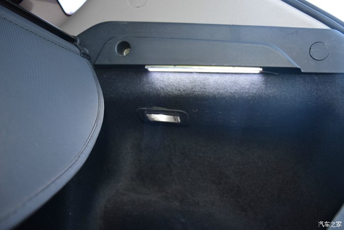

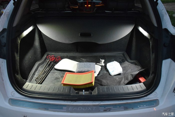

现在日行灯盛行,亮度高,功耗低,大多人只是安装在前保险杠,致尚原车后备箱灯昏暗,照射范围小,基本等于蜡烛,后来换了LED的,依然没有解决,前些日子网购了游侠灯,安装的时候决定后备箱也装上日行灯。经证实,效果很不错,并且是隐蔽式安装。
安装位置
光照的竖线是相机借给同事,结果他弄的镜头上都是指纹,还擦了下,就成这效果了
夜间效果,是不是全方位覆盖,不刺眼,很隐蔽?走电只需要拆开原车后备箱灯,破线接上就行,我这个买贵了70一对带安装,某宝还能更便宜。

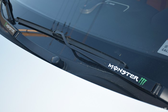

还有雨刮贴
