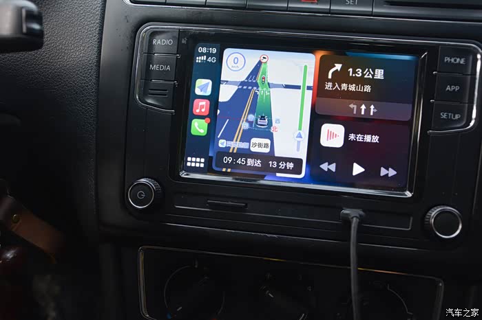

12代皇冠动手参与防火墙清除异味,更换防火墙

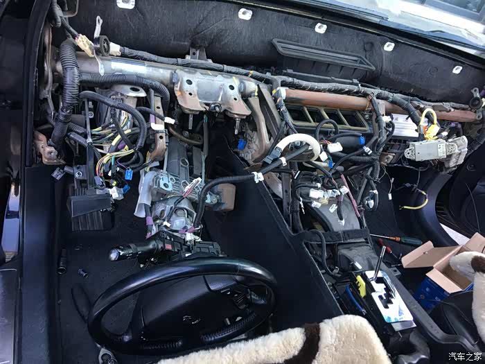

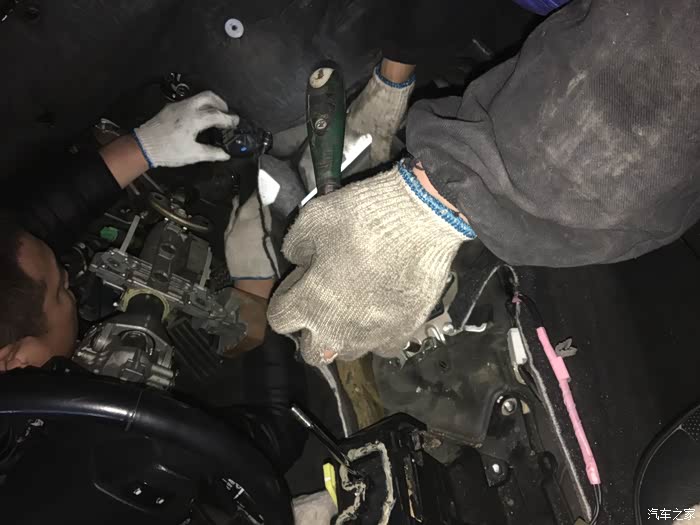

12代皇冠防火墙异味,自己动手参与,我想说为了健康,干,没有一颗强大内心还是别动手,今天开始往回装了,要是没有哥们支持,真干不了,另外山东地区

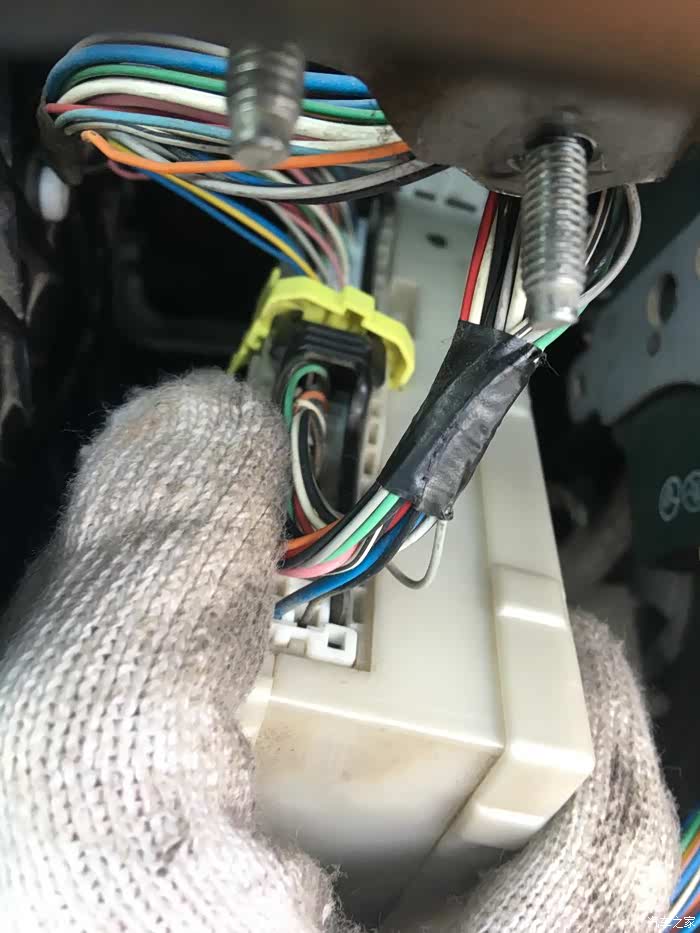

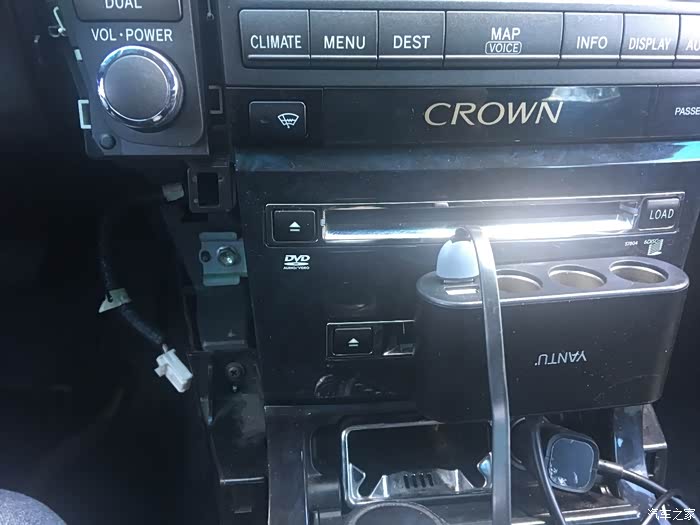

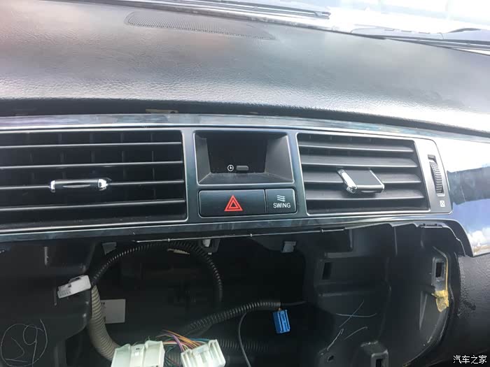

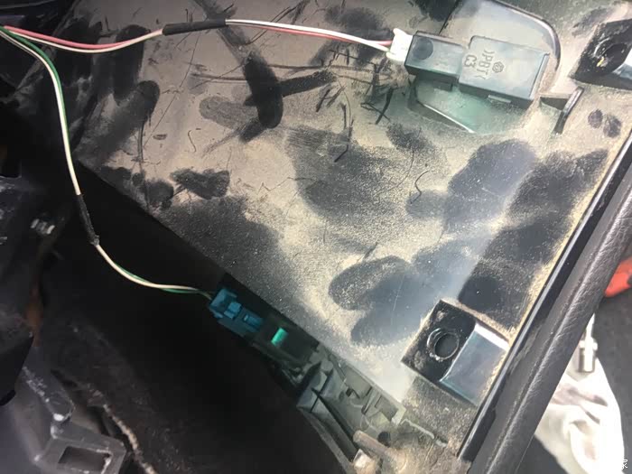

两个加热板先拆

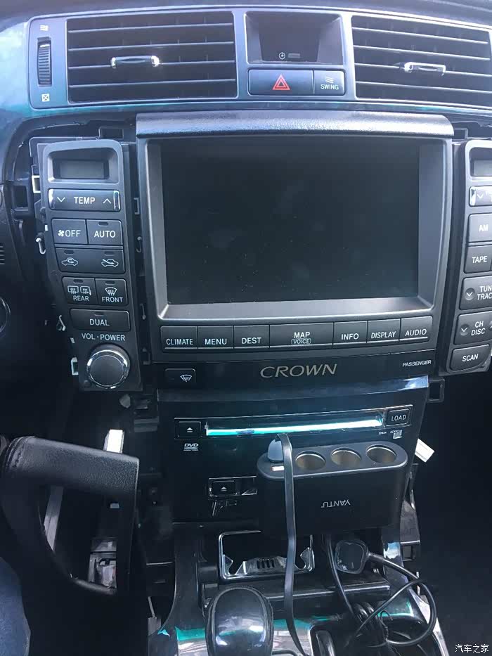

在拆导航
拆出风口

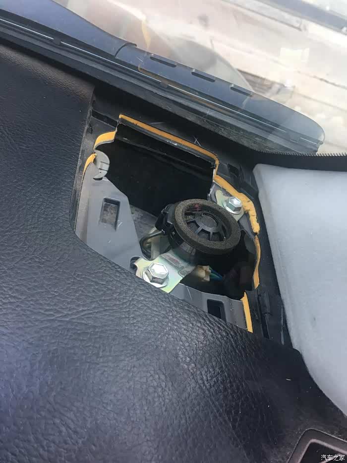

拆除高音头
见螺丝拆
扶手箱
主驾驶下面面板
拆气囊

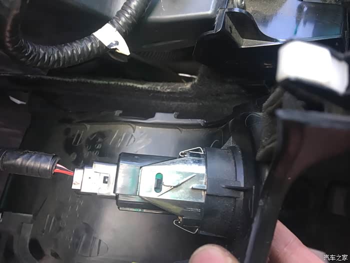

油箱开关
一键启动

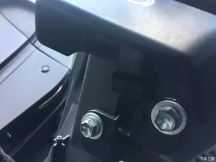

左边按钮

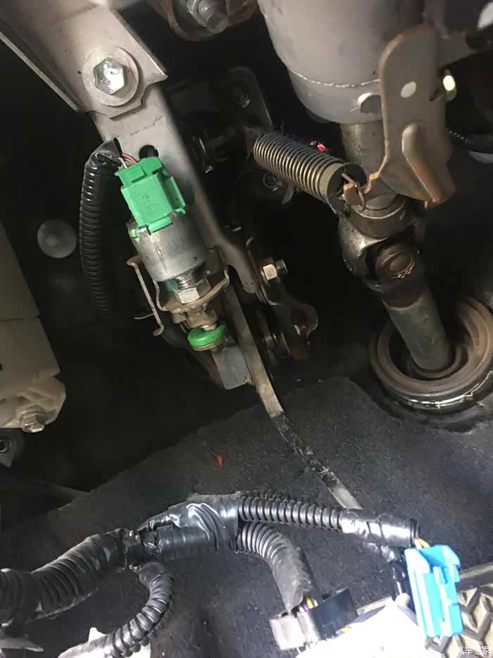

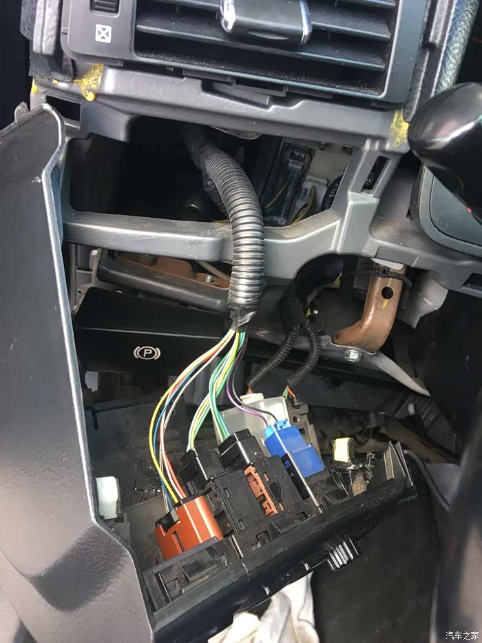

手刹下面螺丝
刹车踏板

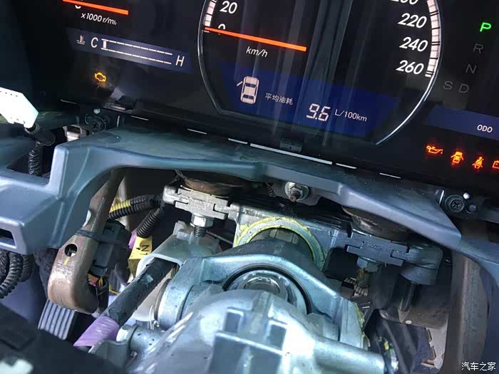

仪表盘,里面有卡扣
快下来了

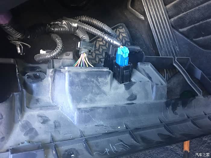

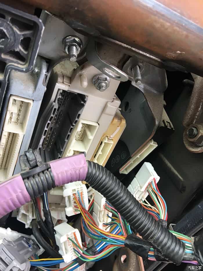

右边电脑板
有个卡扣
拆横梁

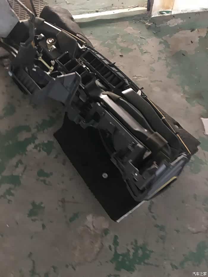

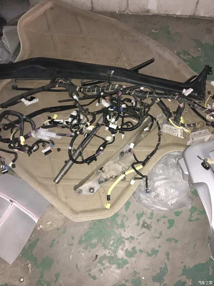

就是一顿干
中控下来了
拆了一地

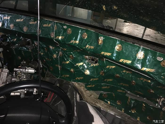

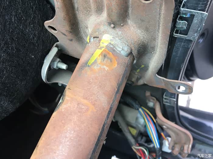

贴止震板
把蒸发箱还有鼓风机彻底用酒精喷枪清洗
今天下午已经开始回装中控台,由于自己动手还有好多照片没上传,拆完了铁板上,鼓风机和蒸发箱一定要清洗,那个味,能呛死
