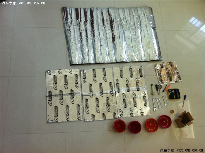

材料:3张止震板 规格:78cm × 48cm× 2.2mm±0.1mm(厚)
+ 一张隔音棉1.5平方的样子(宽1米长1.5米)
第一天:下午3点开工,拆完零部件,贴完第一层止震板,6点收工.
来个材料和工具的鸟瞰全景
儿子见我铺了这么多好玩的,立马兴奋的冲过来,干脆趟在隔音棉上,感觉很舒服很享受

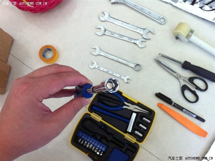

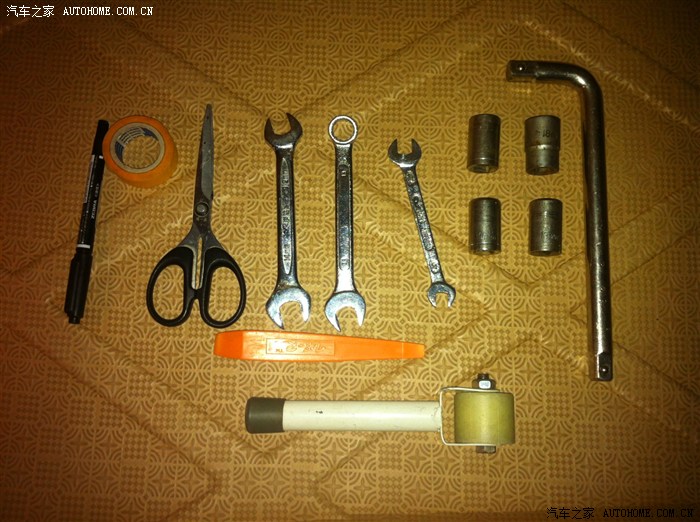

自己现成的工具有,10,12,13......各种大小扳手,小工具箱里最大的改锥套筒只有10号的.不过这个10号改锥真的很重要的.看后面就知道了.各种位置有限的四角很管用.
后来有去借了4个大型套筒,10,13,14,18的.(上图右侧),这几个套筒真的是干活利索,大小合适,不费劲.
提示:上面中的工具为频繁使用的工具,此外还有十字螺丝刀和那把10号套筒改锥,收工具箱了所以图中看不到.

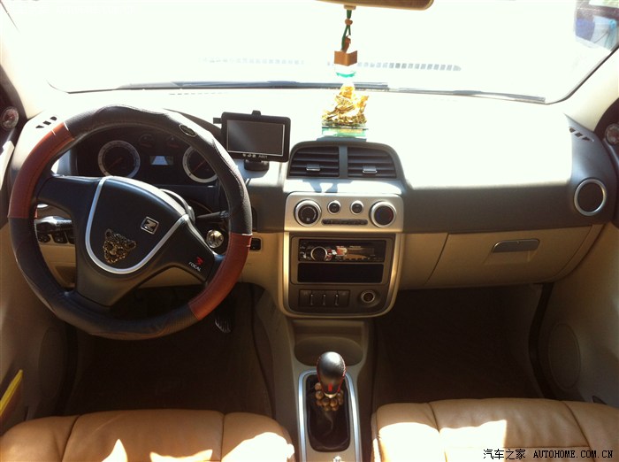

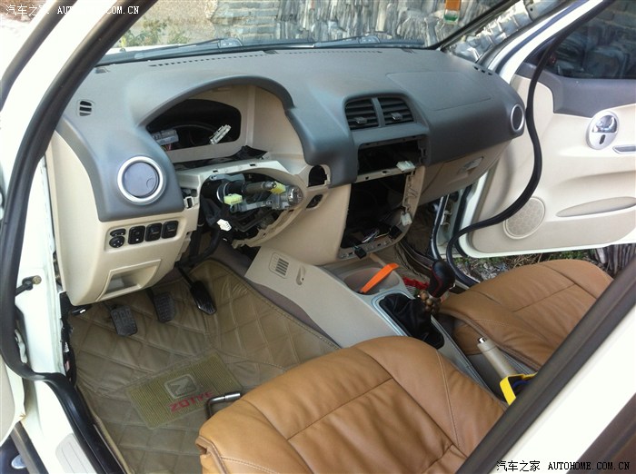

开拆前一览中控全景

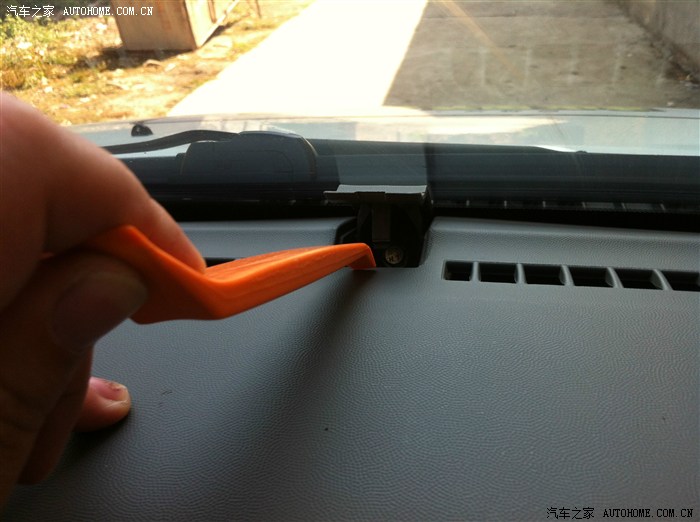

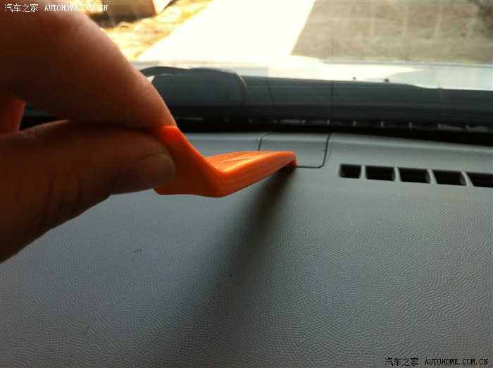

先拆中控台前端的3个塑料卡子,撬开卡子才能卸螺丝.专业撬面板的翘手。
轻轻一撬就开了

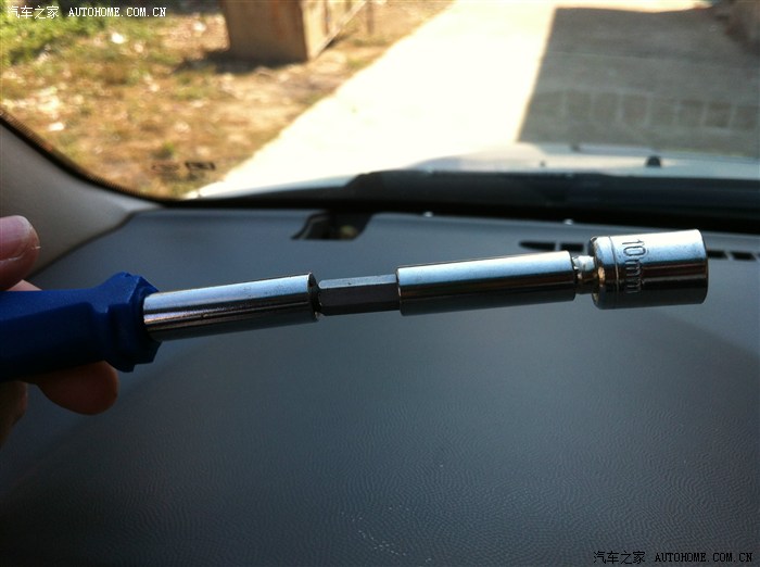

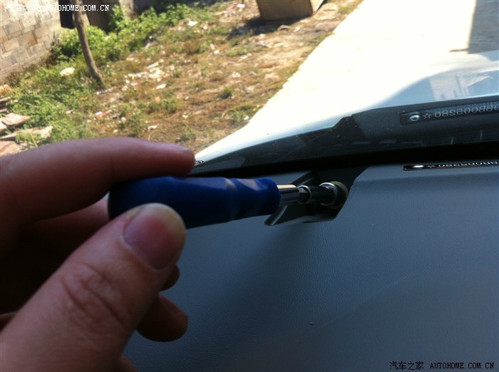

拿下卡子后就该拆那3个螺丝了,10号改锥套筒上场
这个位置只能用这个了,其他类型的10号套筒要么位置不行要么转动起来很费劲,和前挡风玻璃会相互干扰.

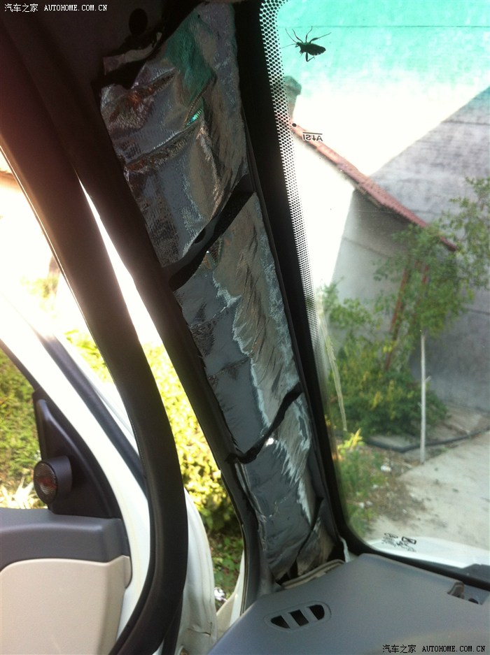

下一步拉开门框密封条和A柱及中控台接触的部分,摘掉A柱内饰板,为什么说摘不说撬开, 个人觉得这个A柱太好拆了,一点也不费劲(去年做顶棚隔音的时候做过A柱了)

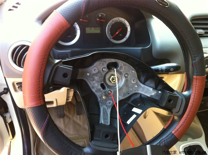

摘掉方向盘盖子,拔下喇叭线头.记住上白下红啊, 不清楚的话当场拿起你的手机拍照,复装的时候翻出来确认下,很多细节都可以这么做哦,我就是这么做的.现在人人用的手机都很高档很方便,话说水果机也成街机了吧.本帖所有图片由水果4提供

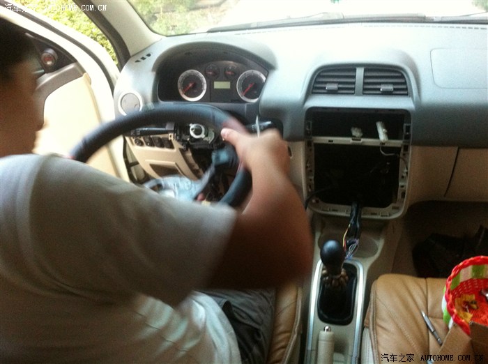

拆下方向盘那颗18号的大螺丝后,取下方向盘还是很吃力的,卡的很紧的,在两边的下方用力往上多敲几次,把它一点一点震松后就好取了,要有耐心.

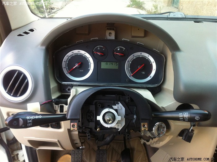

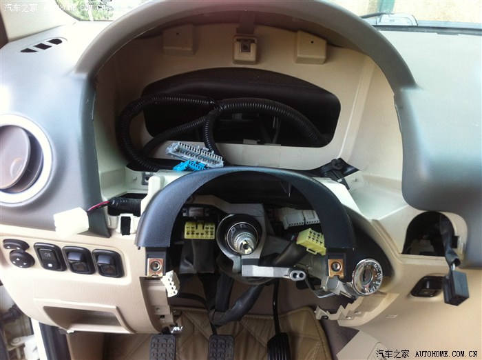

拆仪表前上面有个黑框要先拆下来,上壁有2个螺丝,用十字螺丝刀,拆完拉出来.
完后也是十字螺丝刀拆仪表和转向组合开关

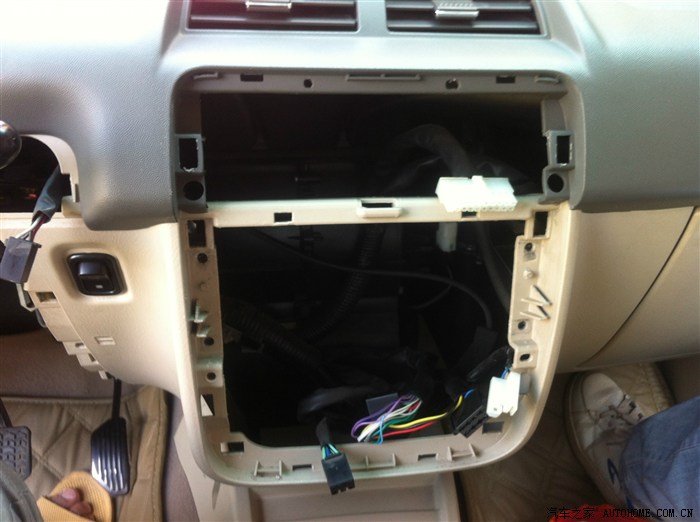

拆CD机和空调控制板就不用做展示了吧,这个简单到家的做不来,恐怖中控台隔音就不好说了.....

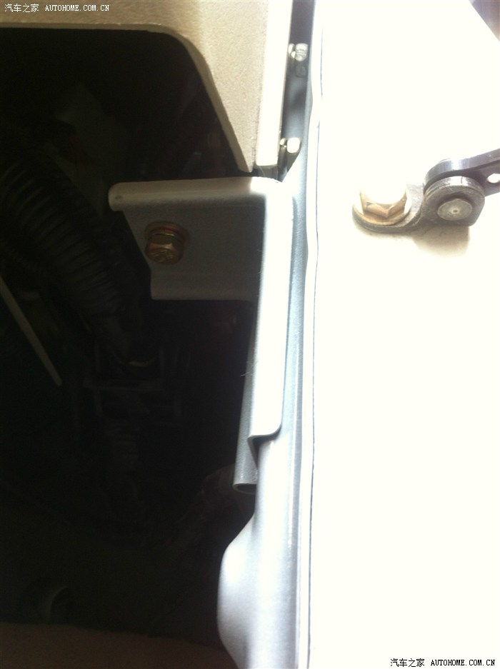

最后中控台下面,靠近左门和右门限位器附近都有个10号螺丝要卸掉.

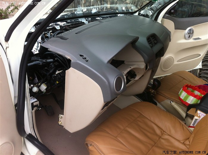

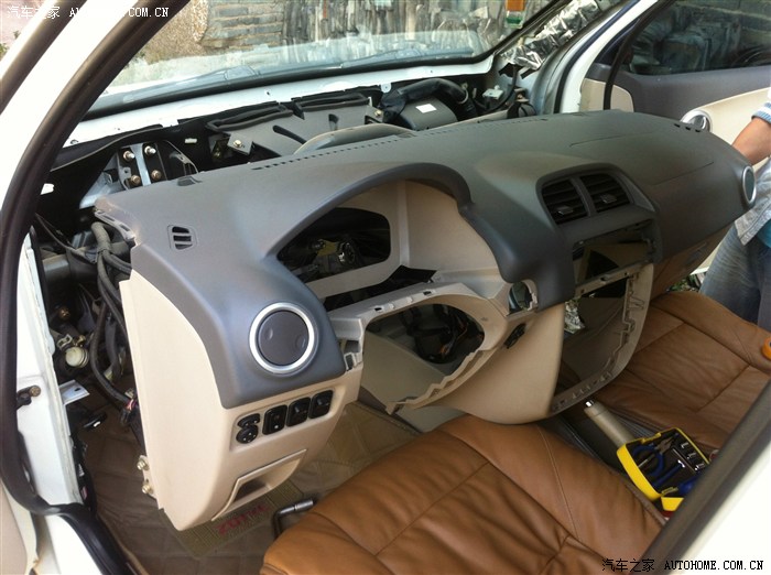

OK,端起中控台,记住不要太猛太快了,后面还有几根线束要拔掉插头,就是雾灯之类的.此时最好也伸手去拍个照片,最后复装的时候容易唤起印象.

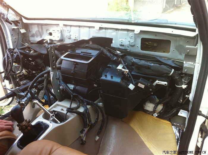

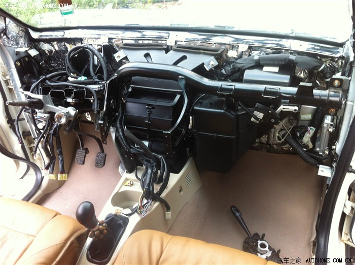

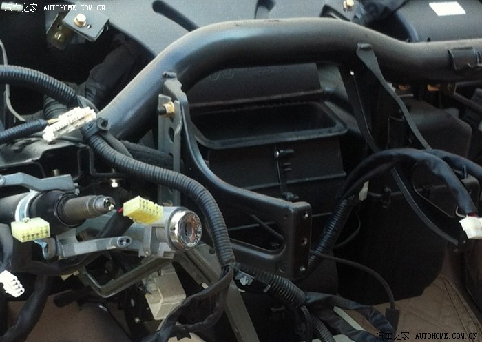

端走中控台后就是这样子了,第一次见到自己这样子有点兴奋呢

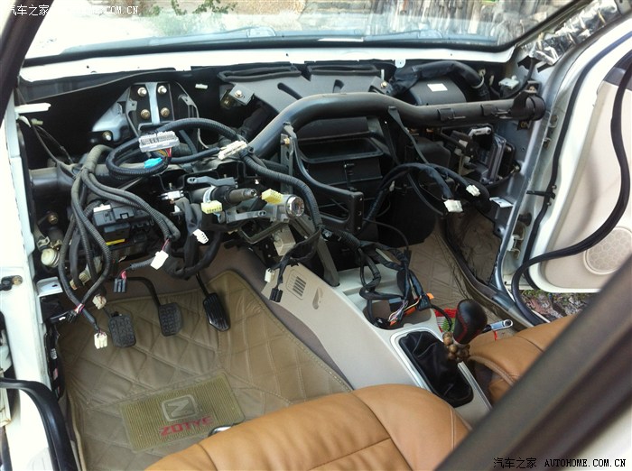

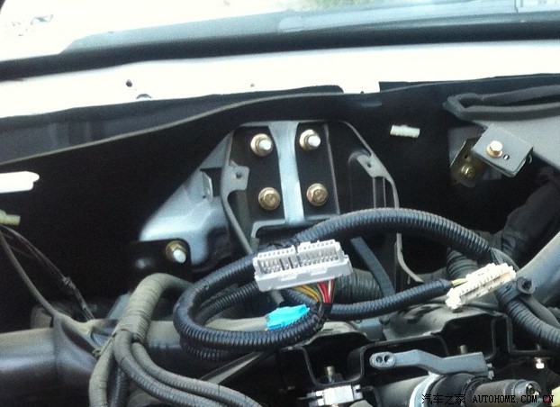

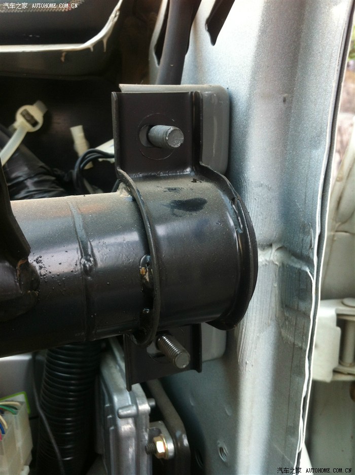

下一步开始拆中控台横梁,主要有4个位置,都是13号螺丝和螺帽,上,中,左,右
上面2个螺丝2个螺帽
中间一根托架2个螺帽

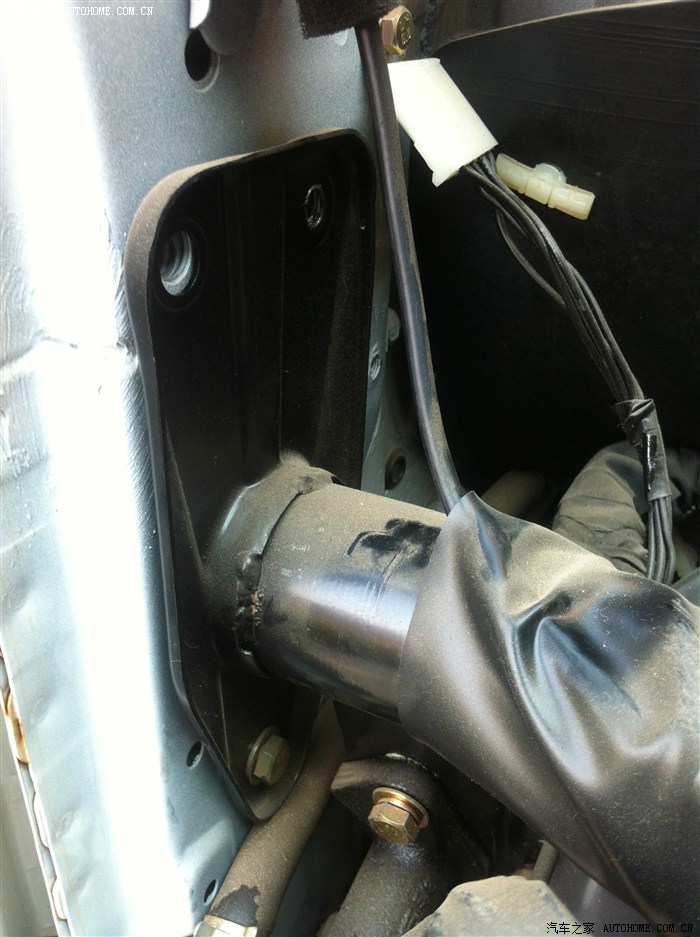

左边3个螺丝,我已经拆了2个了才想起拍照.下面那个螺丝用套筒很难拆哦,最好的办法是用梅花扳手-13号.
右边的是2个螺帽好拆

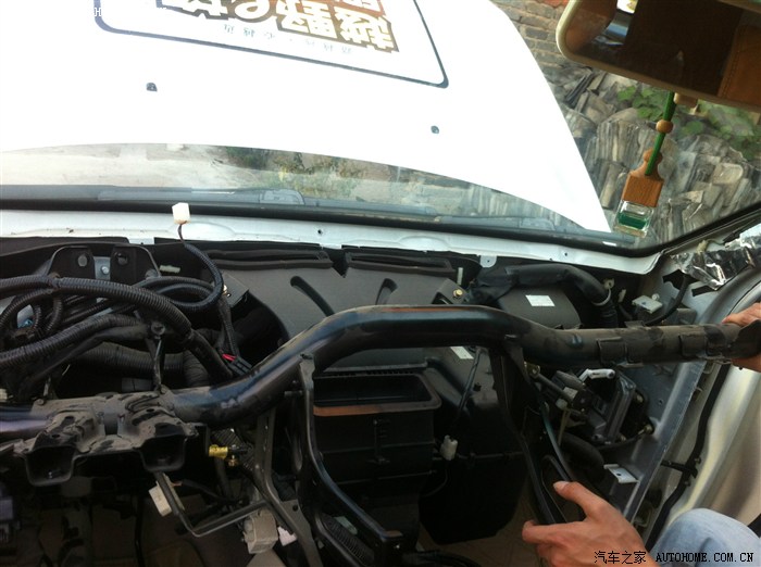

卸掉螺丝们后,慢慢抽出横梁

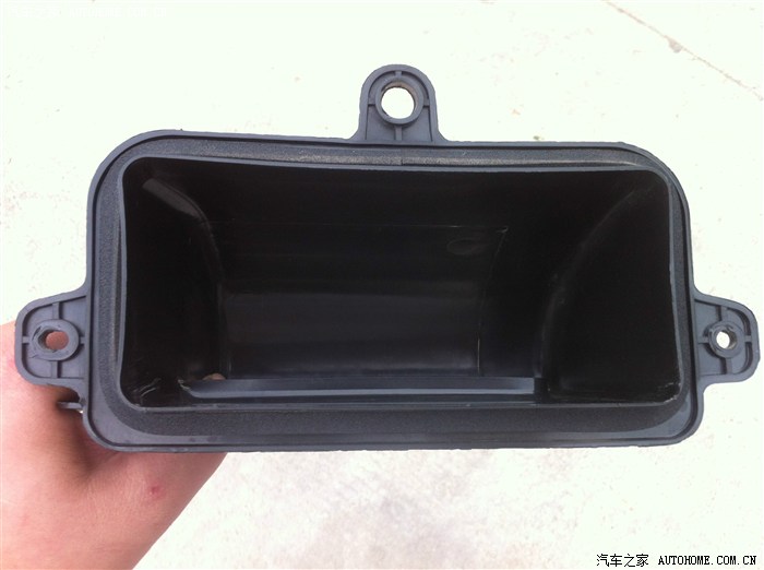

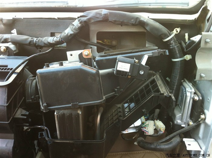

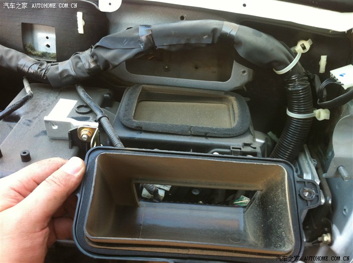

横梁拆完后该拆进风口了吧,此处是3个10号螺丝,没有滤芯啊,想起5008和5008那句话,厂家就这样让上帝吃土,不过我的拆开似乎前辈们的脏啊,3.6万公里了,平时走尘土路老远我也提前开启内循环.
拿掉进风口后,下面是蒸发箱,我看过2个隔音帖都是这样打开来,我不知道何用意,于是我也拆开来,全车最难拆的部分那几个十字螺丝倒着上的,因为位置有限拆得费劲死了,好吧拆开了看了下里面没啥需要动的,拿点灰尘很合理,不值得这么清理,也清理不彻底,这个盖子完全不需要打开,不影响贴隔音材料.于是又乖乖装回去,此时已浪费10多20分钟吧.

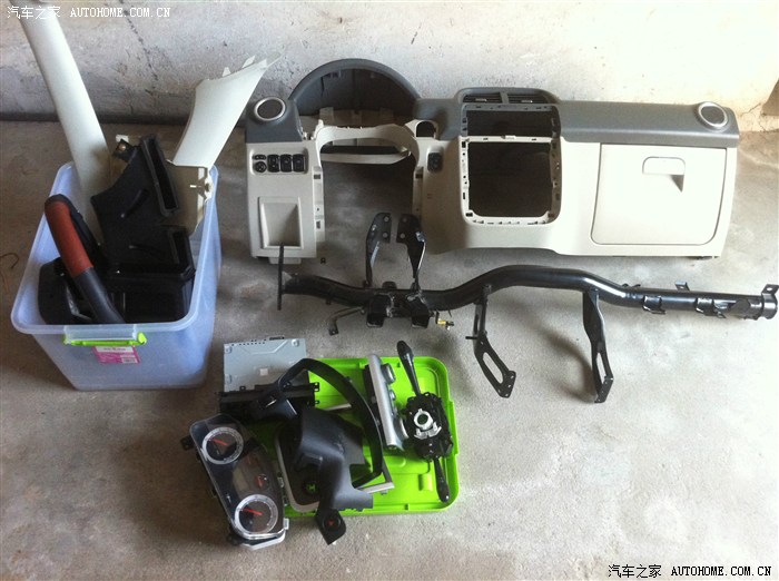

该拆的都拆完了,主要就这些,来个合影吧

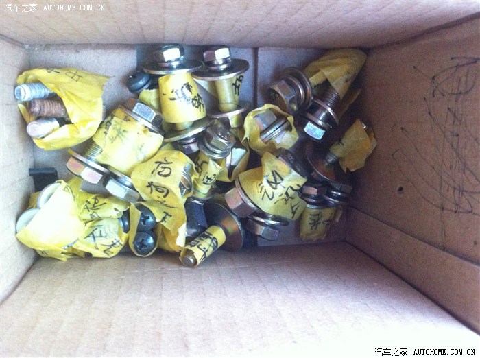

再看看我是怎么安置这些拆下来的螺丝们, 每拆一个部件我都用纸胶带包起来,还用笔注明了出处,比如钢梁左,钢梁右......最后的最后我全部原位复装回去了,一个不多也不少.我想说的是,我不是机修大师,我没那么娴熟地对每个位置每个螺丝了如指掌,  所以好记性不如烂笔头!

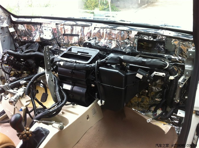

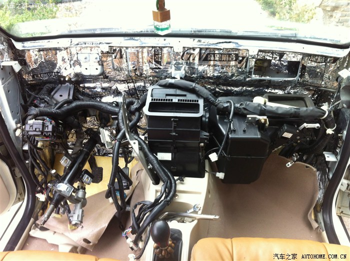

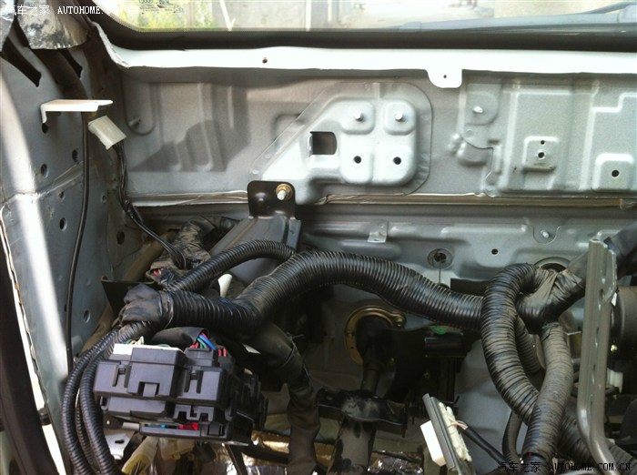

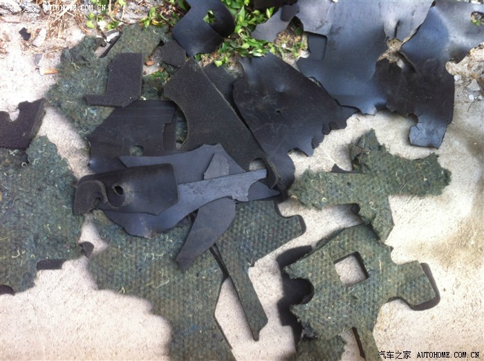

拆完了,此时离开工已经过去1个小时了,也该进入隔音主题了,原车那劣质的黑心棉能撕得到的全部撕掉,那块黑皮也不放过,一开始还想留着它的,后来发现很阻碍贴材料,加上它和脆弱,碰几下就碎片了.没啥留恋了.基本上99%都能撕得掉.

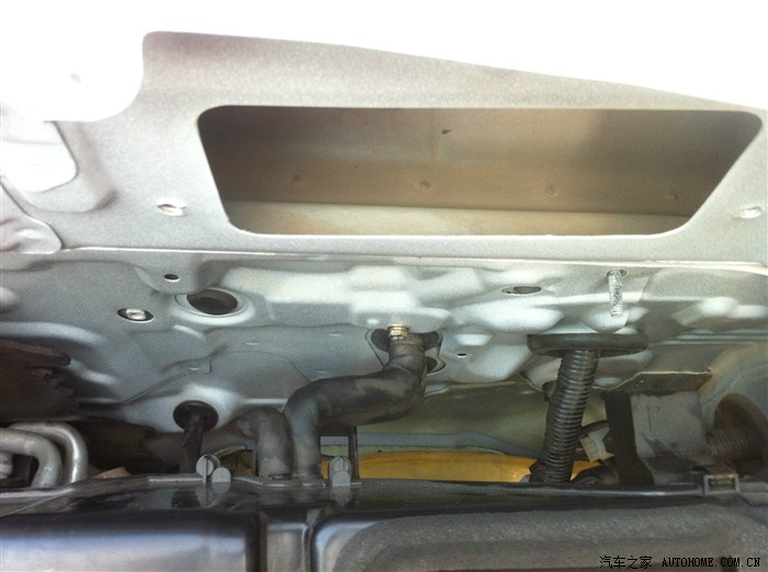

撕完以后露出光秃秃的铁皮了,小伙伴们快来参观下吧
全景
主驾驶
副驾驶
第一层止震板贴了三分之二已经6点多天黑了,收工,明天继续

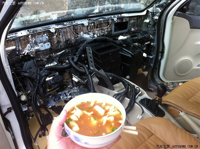

第二天:早上7点-11点30,下午2点30-6点
早上6点多起床,7点开工继续贴完第1层止震板剩下的三分之一,一个小时后媳妇把早餐送车上来了,外带一句赶紧吃等下冷了,媳妇平时都看不惯我折腾车子,但是关键时候还是很关心我的,突然想到那句:成功的背后有个...........
端着碗面做车里吃有点别扭,话说还有点烫手,于是备胎的另一个作用上演了............

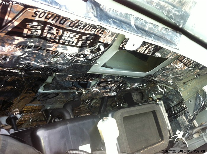

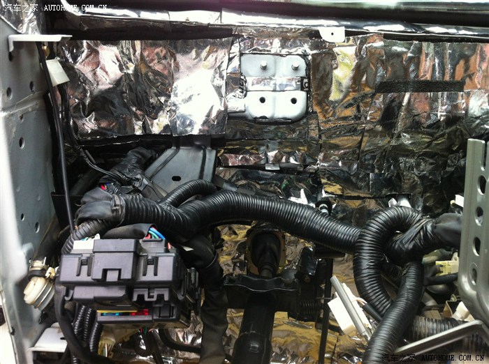

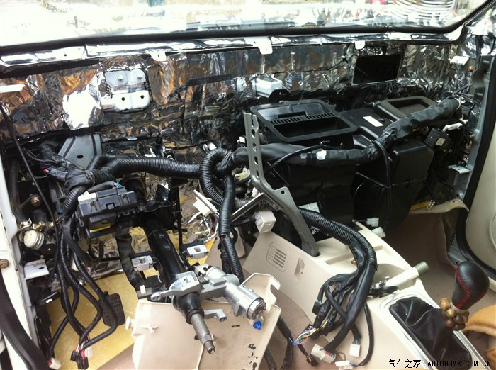

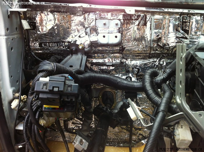

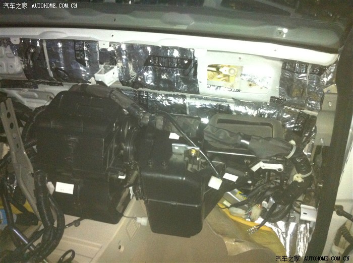

参观下第一层止震板的样子-主驾驶
副驾驶

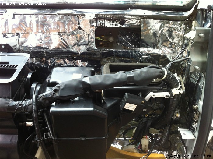

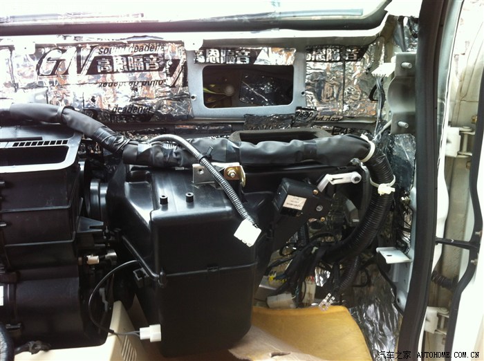

蒸发箱背后,伸手贴还是很方便的.

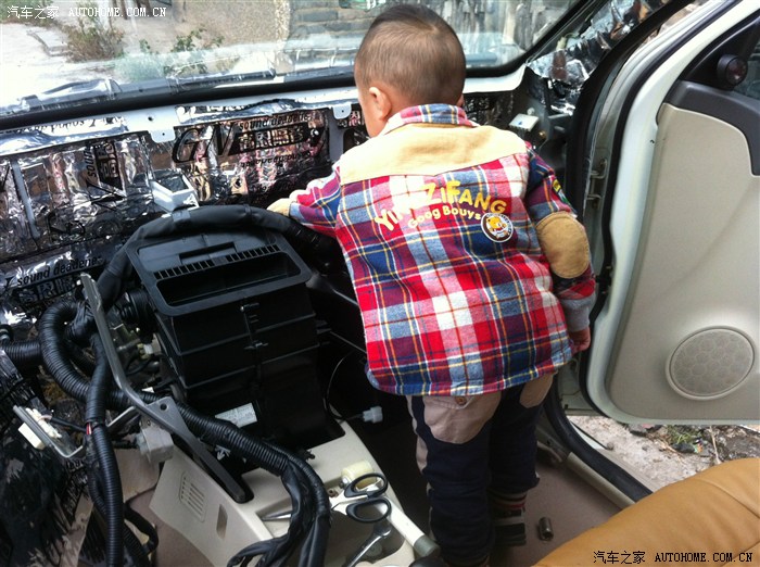

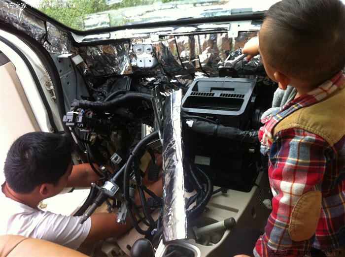

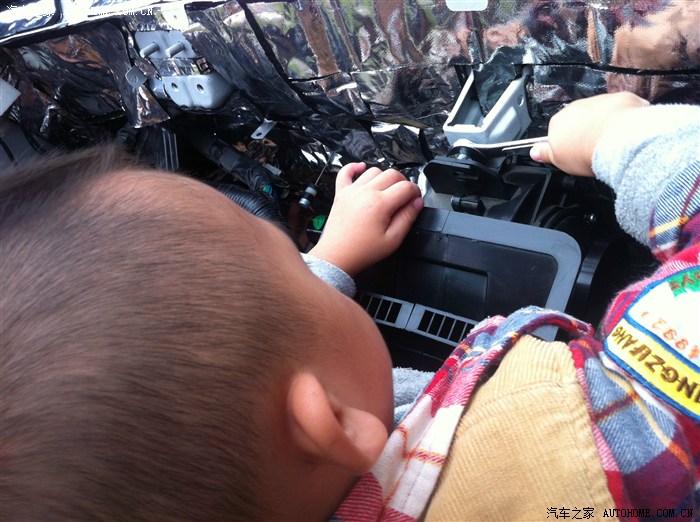

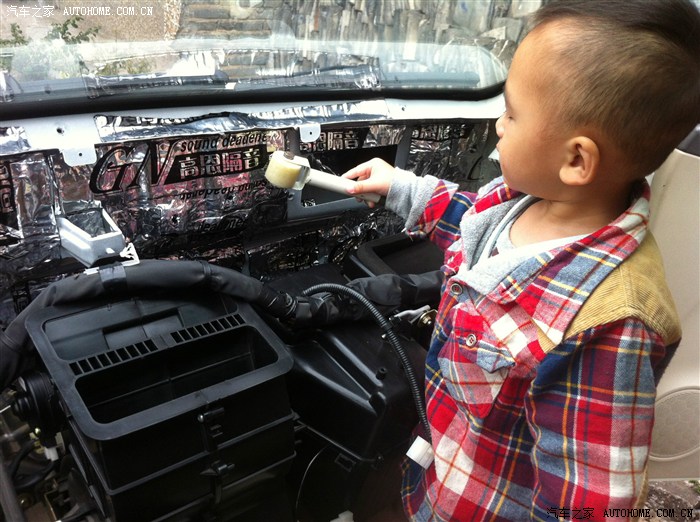

继续贴第二层止震板,,,老爸修车,儿子欢乐多啊,也来凑热闹
学我拿滚轮棒压实止震板
第二层止震板已完,就是在第一层的基础上再按原位置贴一层上去.
这里做个小结:有几个地方有螺丝孔和线束卡子孔的贴后一定要把孔掏出来,有些位置是不能贴的,比如横梁左边固定面的铁皮,横梁上面的固定面等等,细心点都能发现.大家肯定会怀疑止震板剪成一片一片的贴上去岂不是没效果了? 首先防火墙只能按位置一块块贴上去,贴满为止,其次隔音并不是一整块大大的铺上去效果就好,容易产生低频共振噪音,这是个误区,按条状,片状贴上去会有效的分解震动产生的低频噪音.地板,车门等 我都是剪成条状贴的.

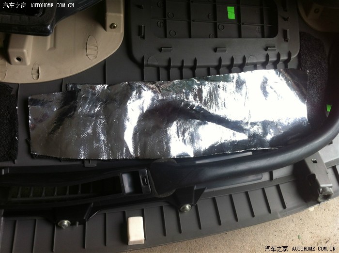

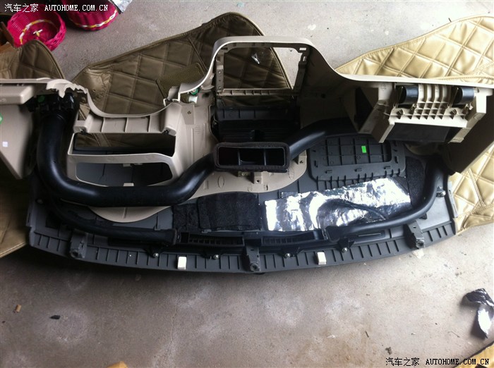

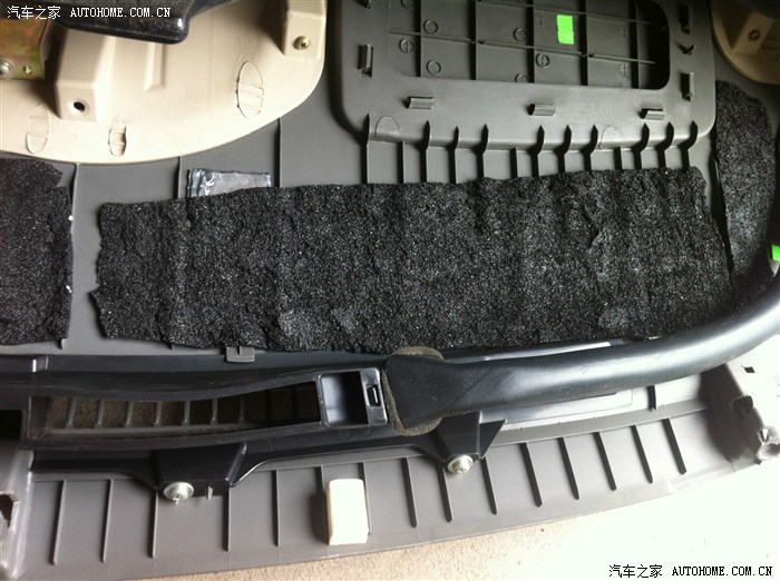

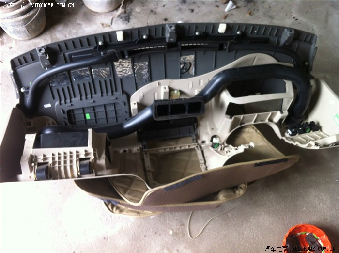

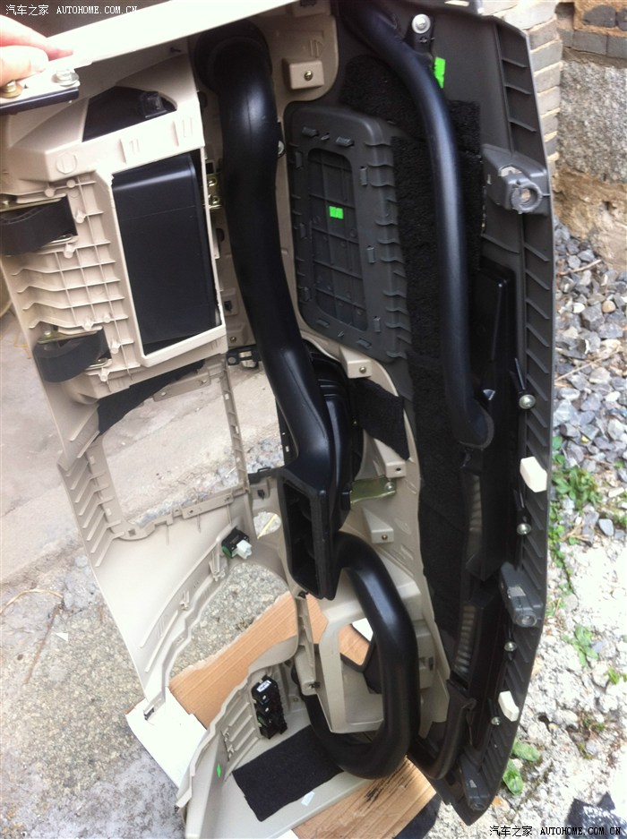

中控台塑料其实很薄啊,容易产生震动,内侧简单的贴了几块止震板和隔音棉,现在后悔没有把主要的2根送风管用隔音棉包裹起来,主要应该可以吸收管道的风噪,同时还能起点保温作用.
根据声音的传播原理,这层铝箔面会产生平面反射,吸收不了中控台内的噪音,撕掉后露出蜂窝状的隔音棉才能发生漫反射吸收噪音.

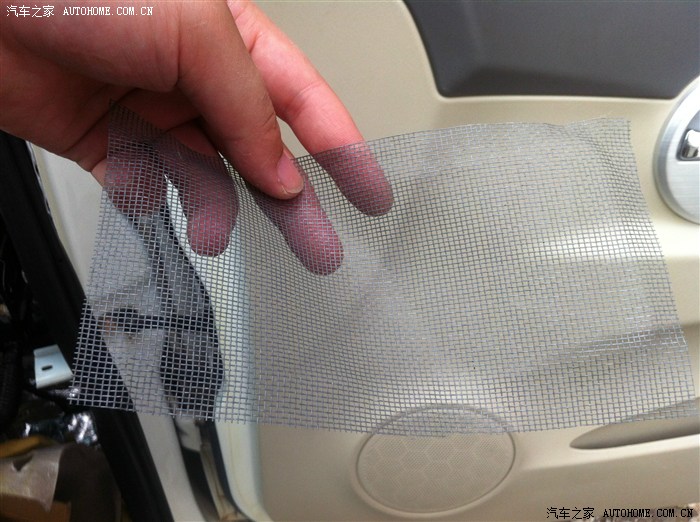

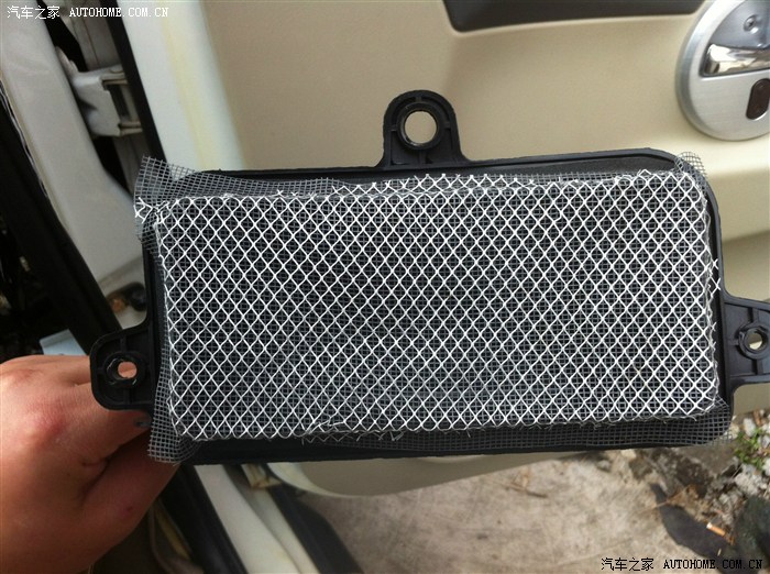

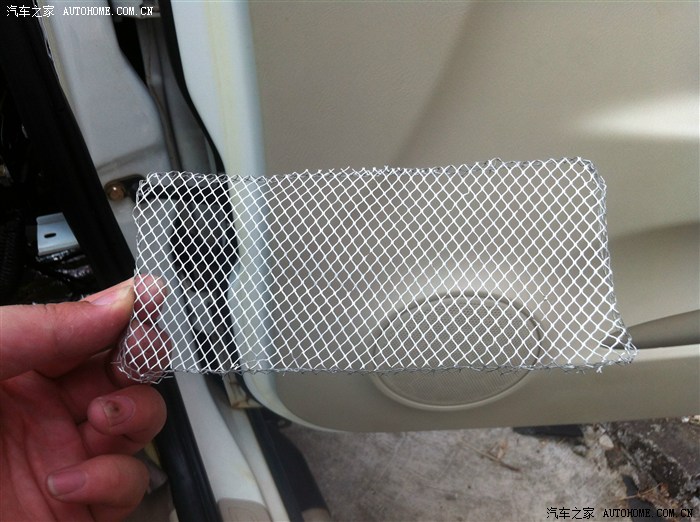

这个风口我实在是临时找不到什么合适的材料做滤芯,既然拆了那总得意思下,剪了块门窗用的纱网另外拆了个电苍蝇拍山的电网,合成在一起做个持久的滤芯吧,效果总会有点吧,最起码虫子,树叶等杂物进不来了.

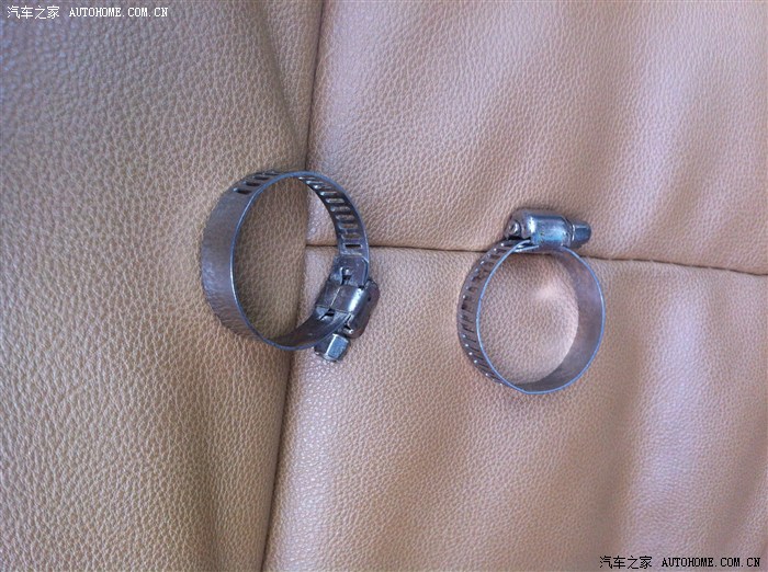

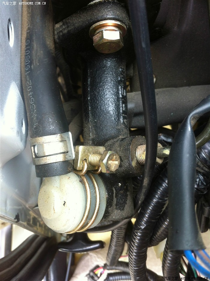

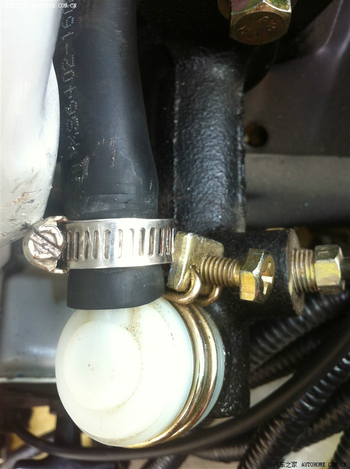

还一件大事处理了下,离合总泵的油管卡子我觉得不牢固,有点渗油的迹象,还是拆了换可调松紧的卡子安心点.
五金店买的煤气灶用的钢卡.
这下牢固多了,想到之前一个车友碰到离合总泵漏油的问题就做呕,忽视那个刮痕吧,那个垃圾卡箍还难拆,用老虎钳拆的时候碰的,总不能拔油管拆卡子吧.

装回仪表,装回组合开关及外壳,装回方向盘,装回空调面板,装回CD机.........
最后复装完毕,恢复原貌.
