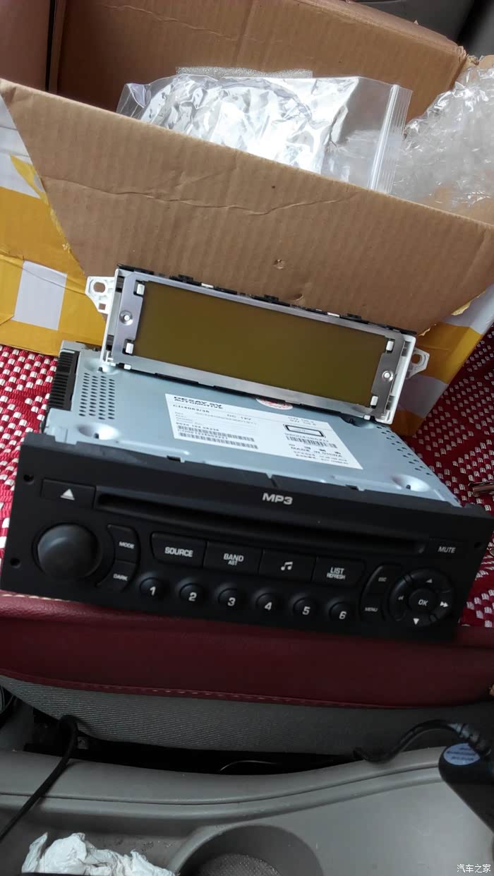

新的二手原车CD机,和显示屏。说是原车换导航仪换下来的,不知道是真是假。

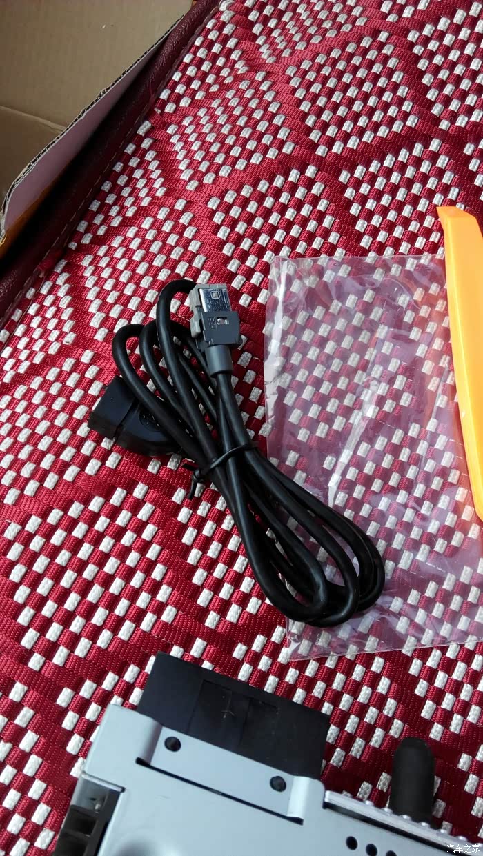

原装USB线插头

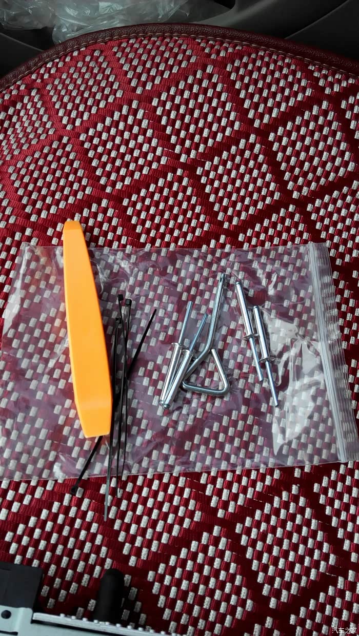

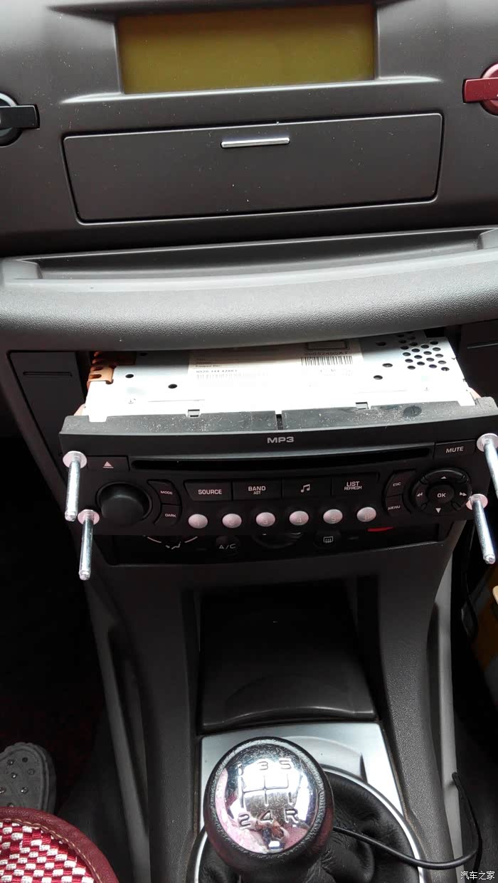

专门装拆CD机和小屏的工具

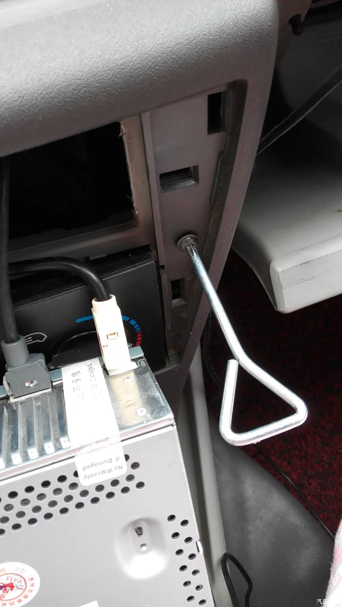

把4个小钉插入CD机边缘4个小洞,喀嚓一声,慢慢拉出来。

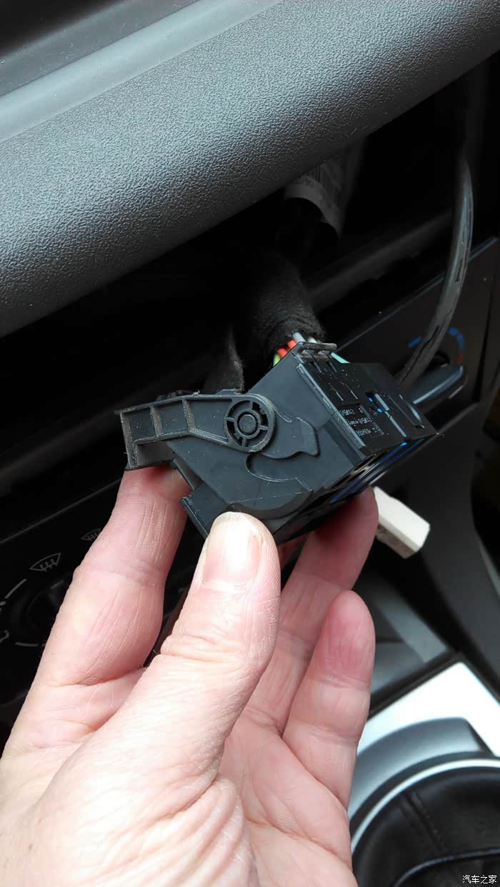

旧CD机后面插线,记好位置。USB插头是一个灰色的插口。
黑色的大插头有一个反方向的扳手,硬拔拔不掉,把那个扳手扳过来,它自己自动就掉下来了。

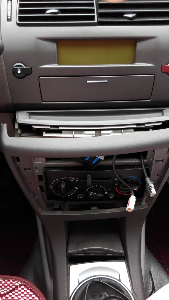

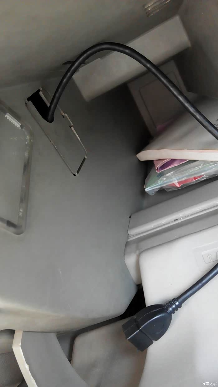

世嘉高配的USB的线是从储物箱里走的线路,看到旁边的小孔了吗?右手把USB线从小洞里穿过去,左手CD机窗口伸进去,把线路拉出来,放一边。

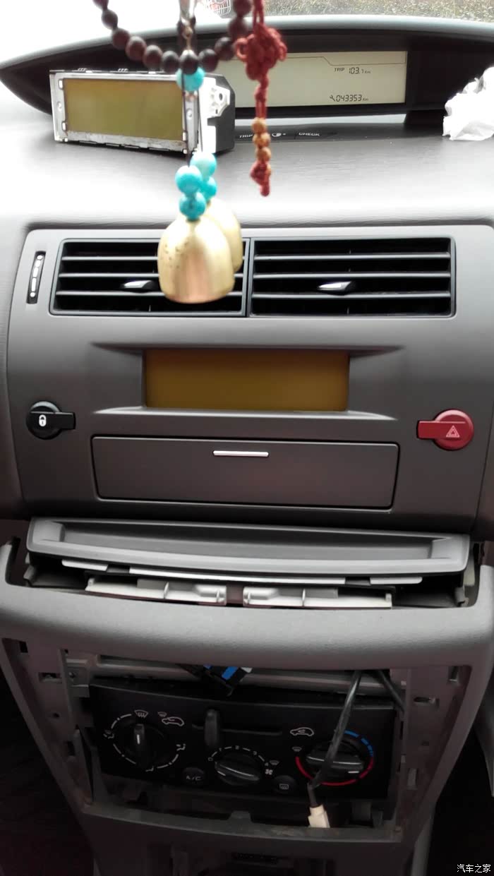

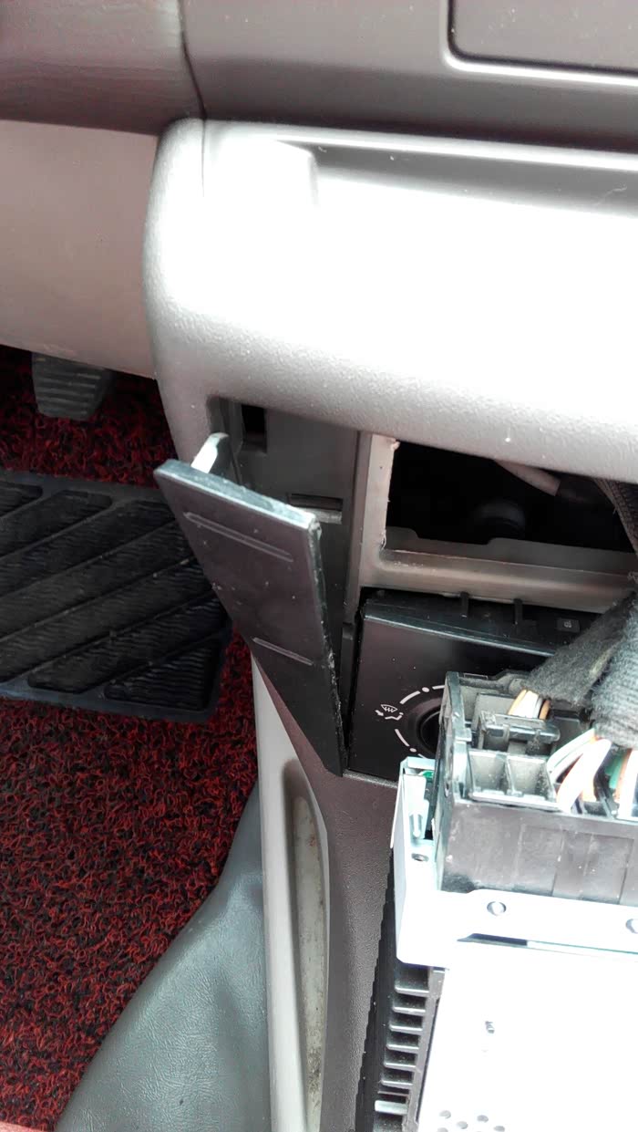

现在拆显示屏。先把CD机窗口旁边的三角黑色护板稍微用力拉下。
可以看见两个螺丝,拧下来,注意用手扶着,小心别掉了。没有了可就麻烦了。
先把CD机那一部分的塑料框用力拉下来,再把显示屏的塑料框拉下来。可以看见小屏旁边有两个螺丝,小心拧下来,注意别丢了。注意别和先前的螺丝弄混了,它们长度不一样。

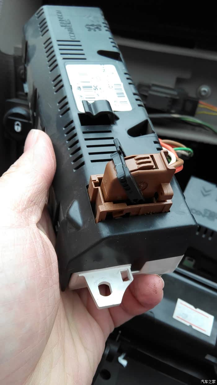

小屏后面的插头,一样是扳过来。去掉,安在新的小屏上。螺丝拧上,把两个塑料框安上。
CD机插头一一插好,把CD机推进去。这个比较费事,CD机后面有个黑柱,必须对准里面的一个洞,对不准就安不进去。不能急,要一点一点的试。喀嚓一声,进去了,大功告成。听听歌曲,音色棒极了
