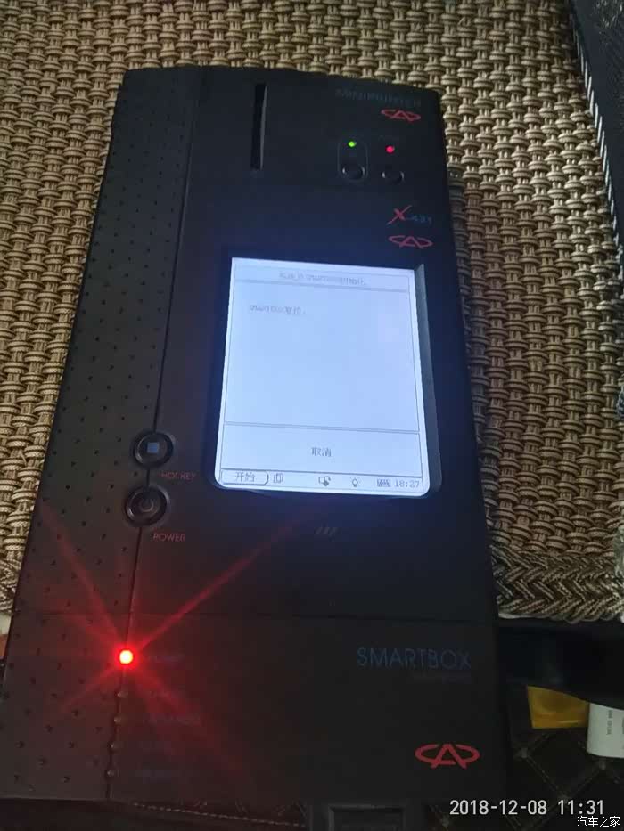

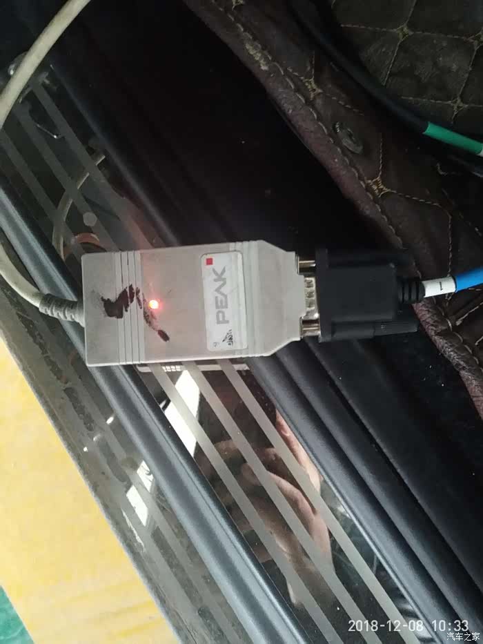

维保小伙拿来了设备,刚给一位曹县的美女检查完电池,她的车辆出现了小乌龟,也是726的车型,真是让人担心啊。一台电脑,一个设备连接到obd端口。

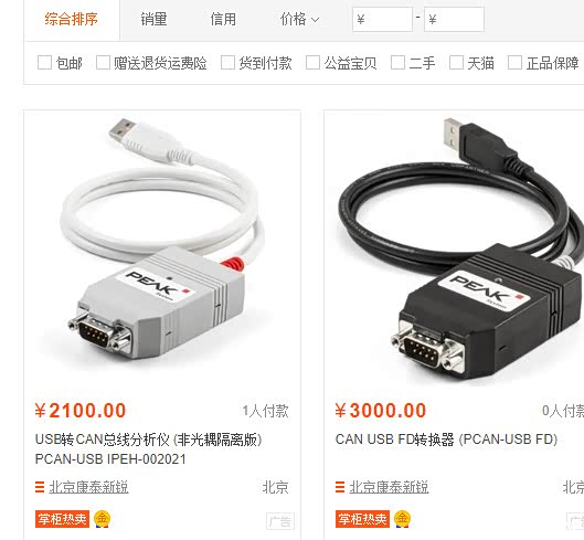

设备连接好了,对这个设备拍了一张照片,幻想自己也搞一套,好像也不复杂,在维保小伙忙别的时候,拷贝下来了小蚂蚁的程序,最后还被小伙发现了,不过还好,只是告诉我自己没有设备程序没办法用的,设备挺贵。回去以后查了一下,德国peak的pcan设备,确实贵,3000以上的价格,不太合适自购。然而柳暗花明,最后还是解决了这个问题。

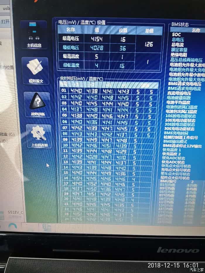

126的压差,心里真是哇凉哇凉的,维保小伙说暂时没问题,超过200才会出现小乌龟,请定时来检查就行。但是距离4s点真的有点远,我也怕哪天被仍在半路,就麻烦了。

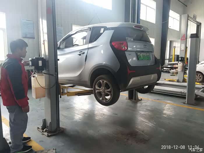

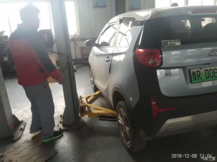

上架了,等待换油。
车子很脏,没来得及洗车。

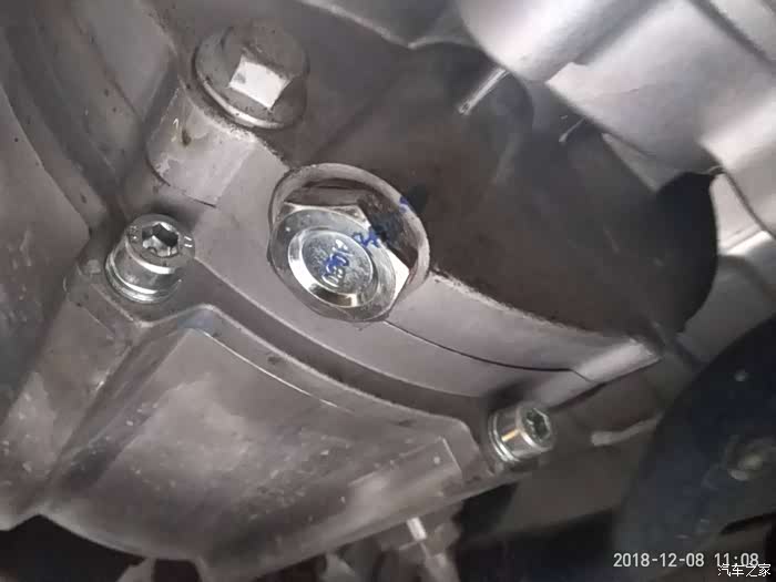

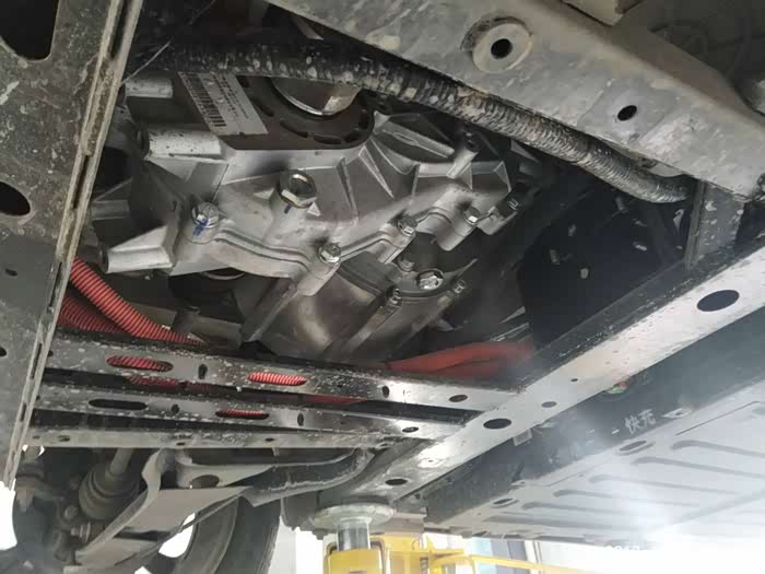

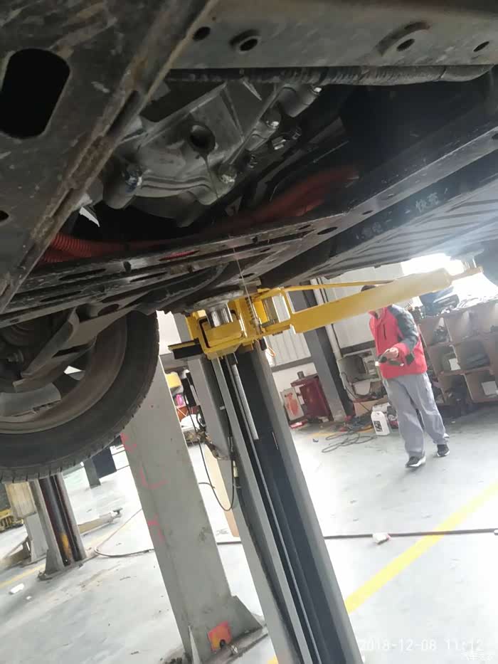

拆卸电池护板,拆下护板发现直径10cm左右的油渍,应该是有轻微漏油现象。
护板拆下了,变速箱和电机裸露出来。

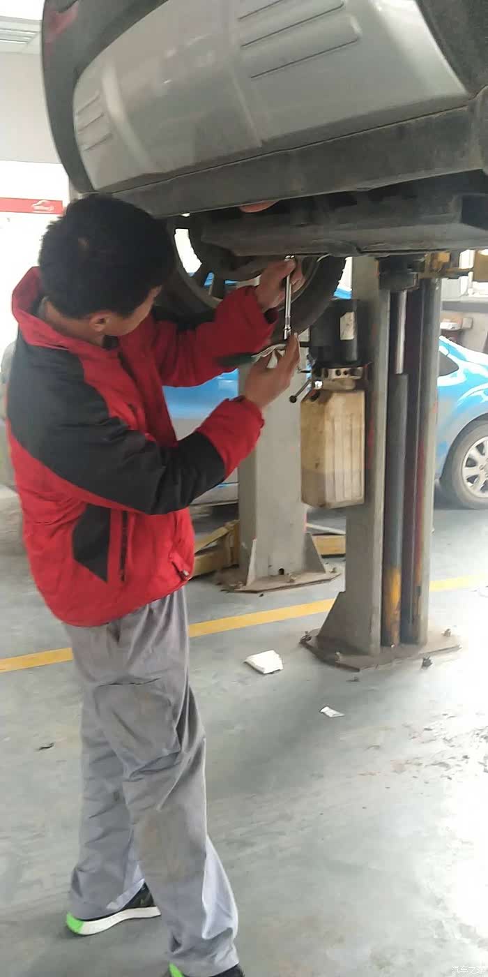

找到漏油点,就是这个24的大螺丝,用手触摸很明显的油迹,维保小伙用布擦干净后紧了紧螺丝,下次保养注意检查。

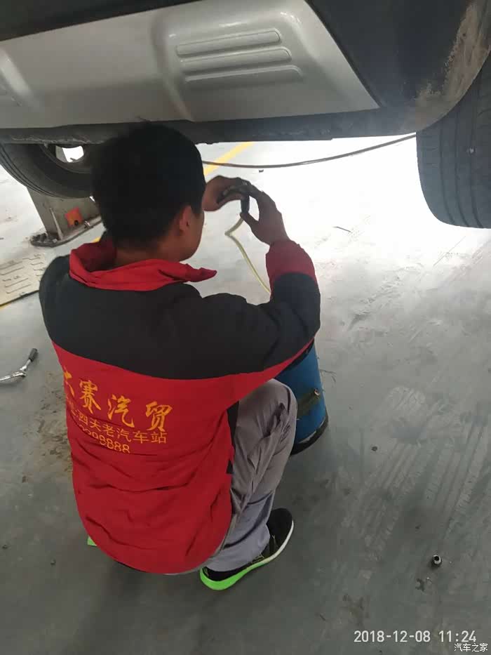

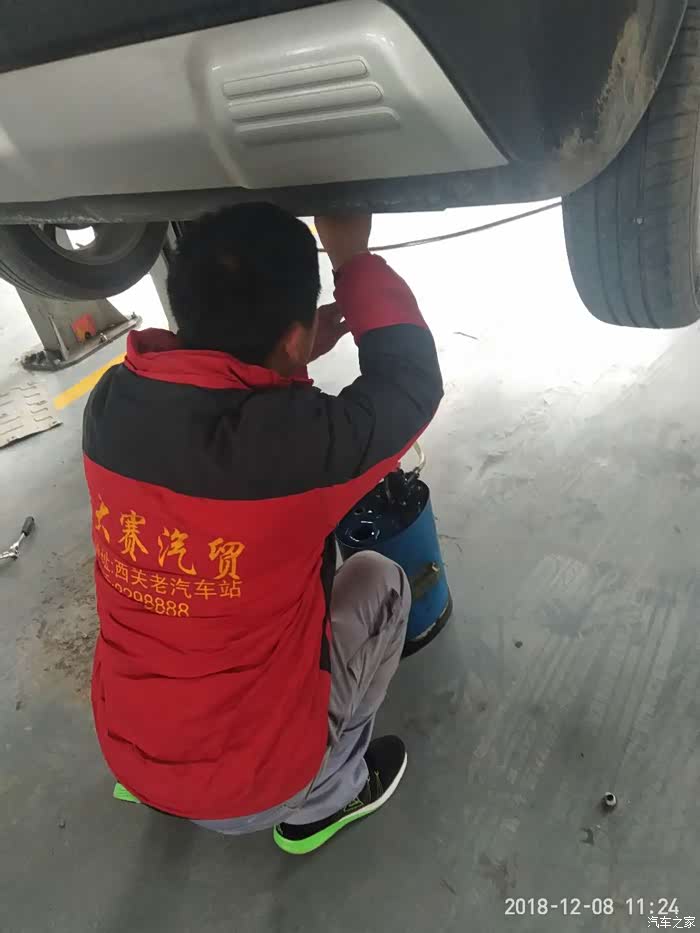

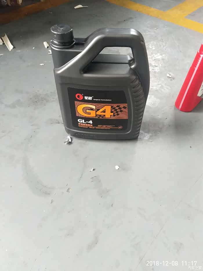

放油,齿轮油工作在常温环境,不会像机油那样出现发黑现象,不能讲发黑作为标准来判断。定期更换就是了,不贵。
换的这种油,不是奇瑞专用的,肯定好不了。下次准备自己带好油去换,比如红线。

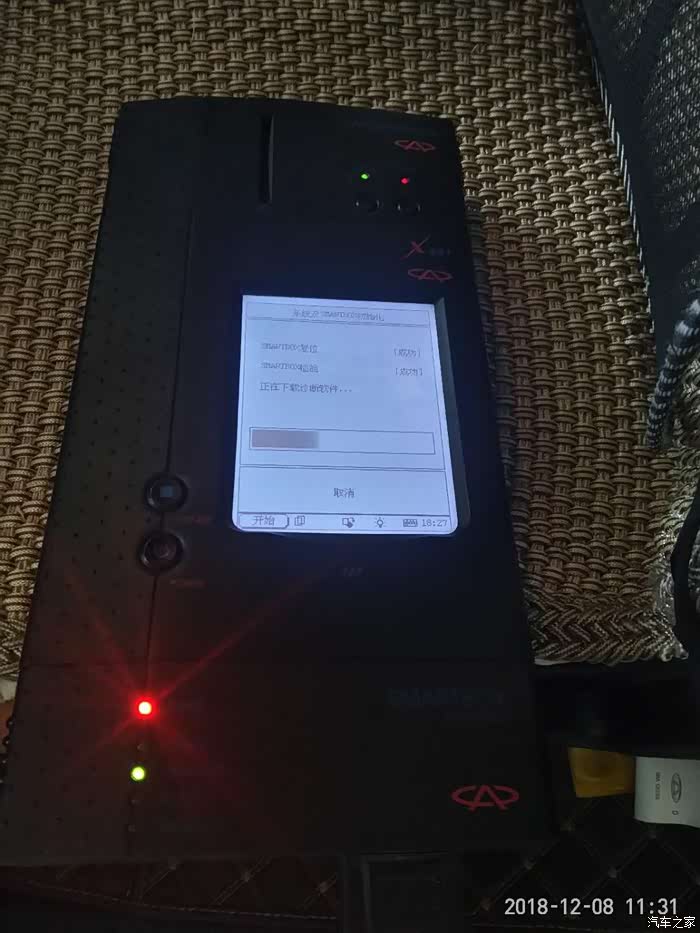

连接车辆诊断仪,消除保养小把手。

回去后,非常想搞一套设备,网上查询,德国peak的PCAN的设备很贵,虽然搞到程序,实在舍不得买那么贵的设备,只好放弃。在晚上和同事喝酒闲聊的时候得到一个信息,我们单位计量测试所因为要对出租车进行计量校准,有很专业的设备。兴奋中。。。。第二天找了一位专家,单位确实有相关的设备,但是没有和4s店一样的,需要进行程序适配才行。

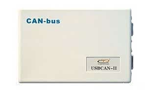

网上找的图片,和单位的一样,是周立功的usbcan,可以拦截汽车can总线的所有数据。当然价格也是不菲,但是据同事将网上有很多兼容的,价格调入300以内,可以接受了。不过最关键的是修改程序配合这个设备。

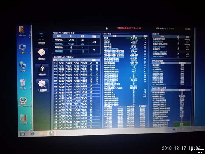

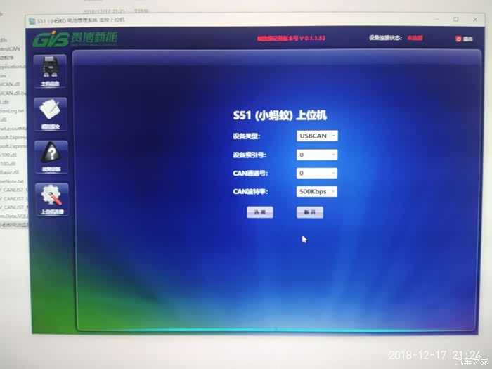

反编译程序,了解适配接口,悸动的心、颤抖的手。
选择usbcan,点击连接......竟然失败了。继续改程序,期间经过2天时间。
连接成功,数据出来了,
他奶奶的压差竟然比保养的时候又大了不少。
跑一段时间,压差会略微下降,这可能是电池均衡起作用了。36号电池啊,我的噩梦,既希望它快点坏,也希望他能坚持过去这个春节,懒得再去4s跑了。

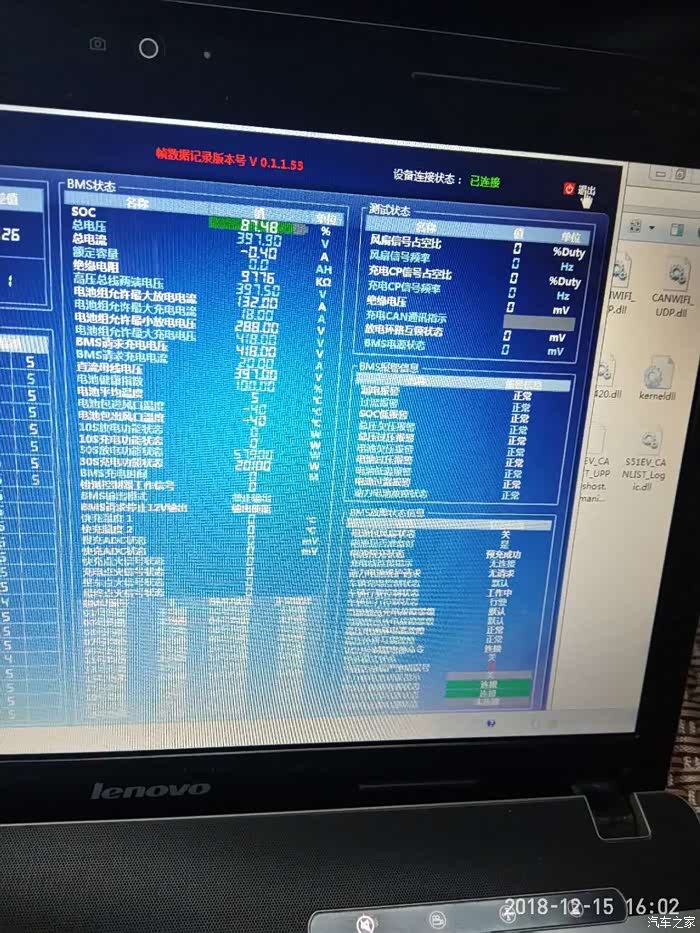

动力电池监控软件的总结
由于有了设备,这两次充电循环一直挂着,得出一些结论,供大家参考
1.把电池充满并不能解决压差的问题。随着开车,电池电压降低,压差略有下降。
2.环境温度越高,压差变小,但是并不是很明显。不要幻想暖和了不出小乌龟。
3.usbcan的设备价格较高,不太适合自己购买。网上的兼容usbcan都需要替换文件,可能需要修改程序,我已订购2种,看看能否适配,如果可以的话,价格会降到300左右。个人应该可以承受。或者距离近的几个朋友买一套,这玩意没必要天天看。
