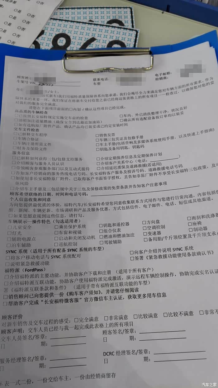

至于问卷一类的,我真的觉得就是骗骗新手车主的,没啥大用处。

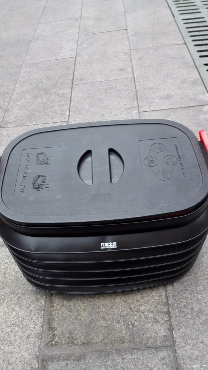

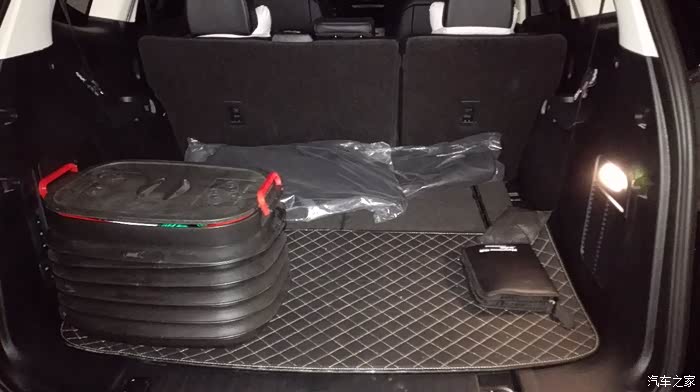

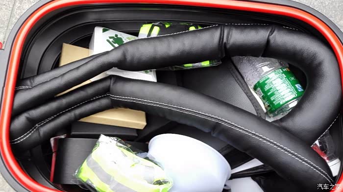

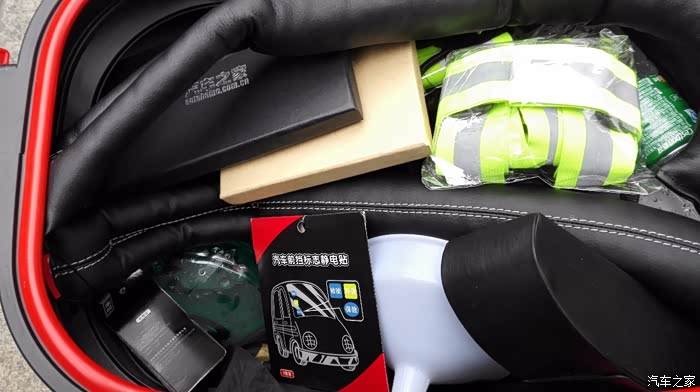

之家的伸缩箱,换了几个,很好用,性价比还是不错。
最上面的是两条驾驶座防止东西掉落的塞条,很不错,几十块钱,很实用。

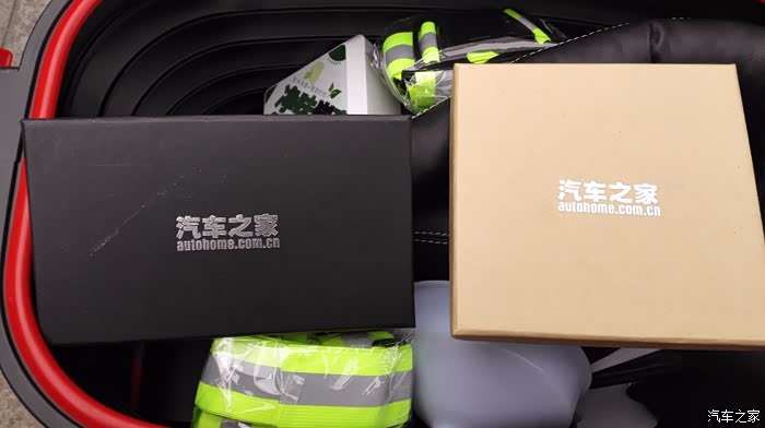

反光背心还是比较有用,特别是夜间以及高速路紧急情况,所有还是备两个,玻璃水本来想添加,但是车内还有一点,等喷完以后全部换成龟牌的。漏斗的作用很大,加各种油水防止溅落,价格不贵一般两三元一个,可以自备一个。
之家的所有阶段的车标都有,准备全部贴上去,来个大团聚。

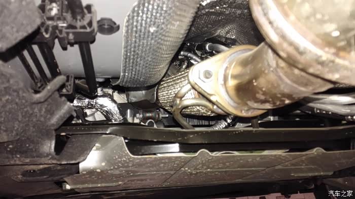

原厂有一个发动机护板,属于树脂类材料的,主要是防止泥污等情况,但是保护作用很有限,目前考虑暂时不更换,等后期一点更换成带溃散收缩功能的金属材质的底护板,也不贵市场价格也就两三百,工时费几十块就搞定了。

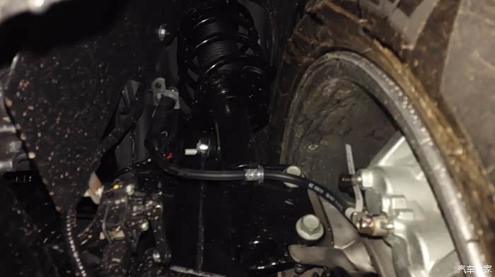

刹车分泵,这个位置看的比较清楚,电子刹车的辅助自动模式也能看出来,同时也能看到减震器最大行程下表面有无油迹,因为下雨看不清楚、但是应该没有。
排气管上的泥浆除了不太好看,影响不是太大,不想单独清洗。等有空的时候考虑冲洗下。
这个东东是排气系统支架吊耳。一般很多车辆处于成本的考量这个部分是简单的铁架接触,在抖动和松动的情况下容易异响,这个的话福特还算比较厚道。

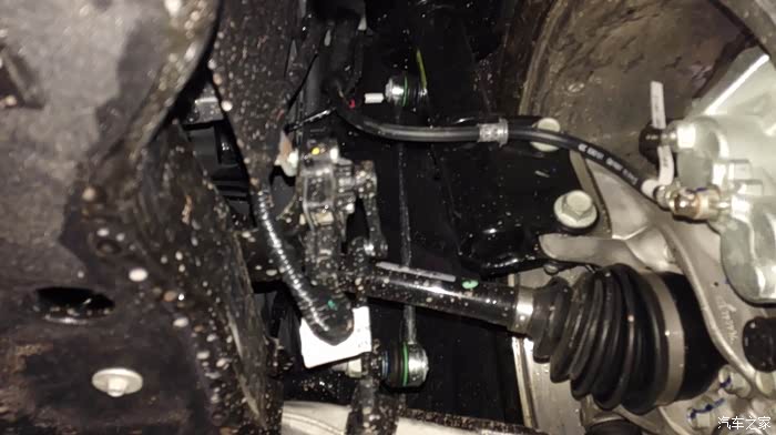

紧固件和封口部分。

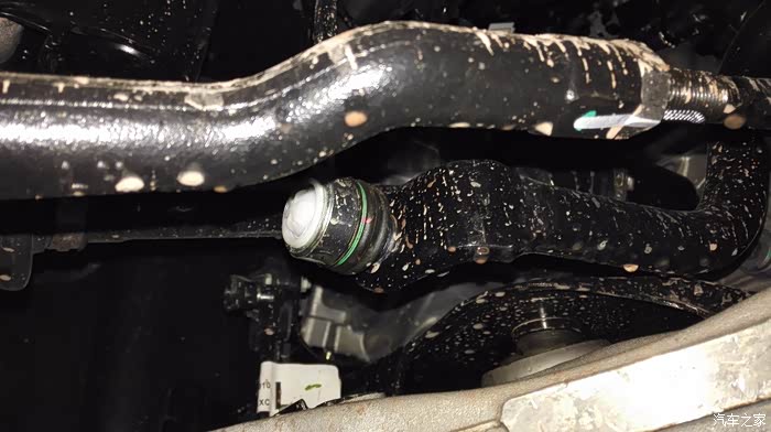

圈内就是曲轴箱出来的半轴连接处,这个位置是最容易出现漏油的情况,第一次检查的时候拍照主要是留个原始记录方便首保对比检查。
像半轴和密封件一类的标记和收缩套管都是有标志和标记的。
线束和管路比较规整。
半轴紧固到位,标记正确。表面正常没有油污。分泵表面完好,线束正常连接到位。
半轴管和刹车分泵油管。
减震器也只有举升起来的时候看有效行程以及套筒内有无油迹,判断减震器的状况,所以一般不确定底盘情况的时候,最好找个举升器升起来。
像螺丝上标记,表示的就是使用扭力工具在额定扭力值范围内紧固的。这个如果位置不对说明很有可能是被二次动过,就需要检查是什么原因造成的。

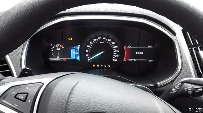

新车出厂才24公里不算多,可以接受,系统的话,之前开的途锐操控界面内容比福特要层次多一些,内容丰富些,但是按键阻尼效果不错。

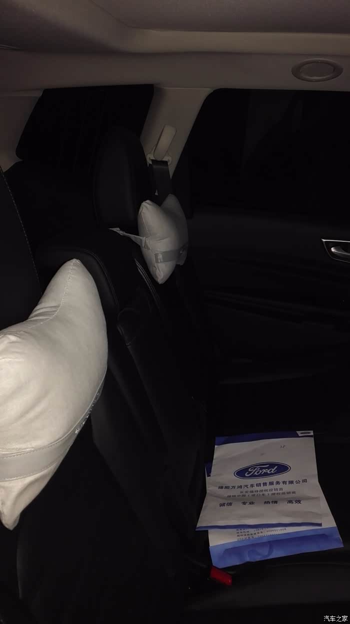

后座,因为进了车库,车库的顶灯坏了,所以只能看个大概,座椅头枕是之家活动得的,得了几对,但是只用了一对,还有两对感觉用不上。放那里等以后用
顶棚还是标准的浅色,其实喜欢深一点的颜色。好打理,不容易脏。但是。算了吧。
垫子都是送的,箱子里的都是之家换的各种东西。右边的是启动宝,很有用的。拿来主要是考虑接空气净化器供电,减少电瓶的负荷。增加电瓶寿命。

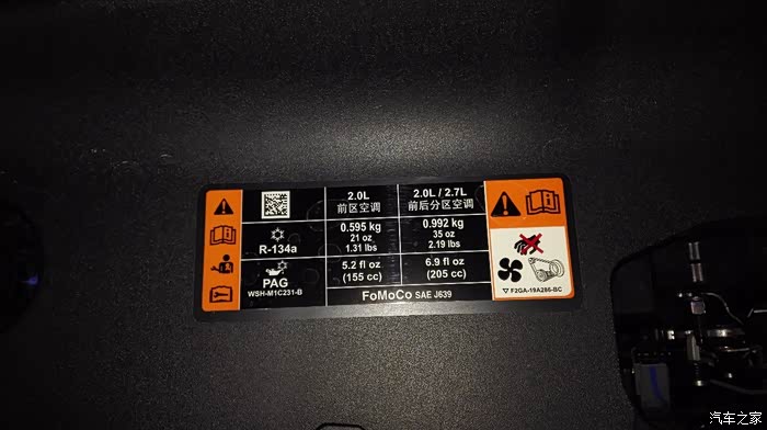

冷媒添加量,一般都是在机盖上有标记。

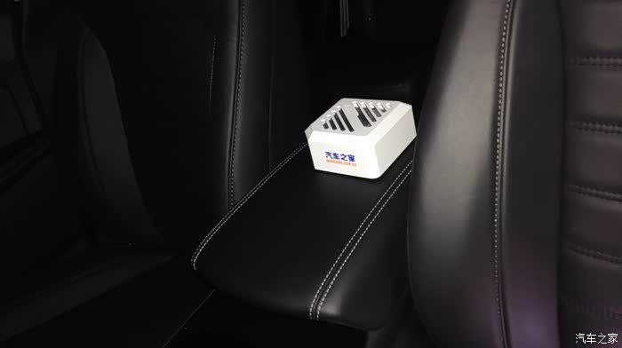

净化积碳,效果还可以,但是不放心,又加了几个炭包,还准备再加个空气净化器。毕竟有小孩,车内的空气污染对孩子的影响还是比较大。

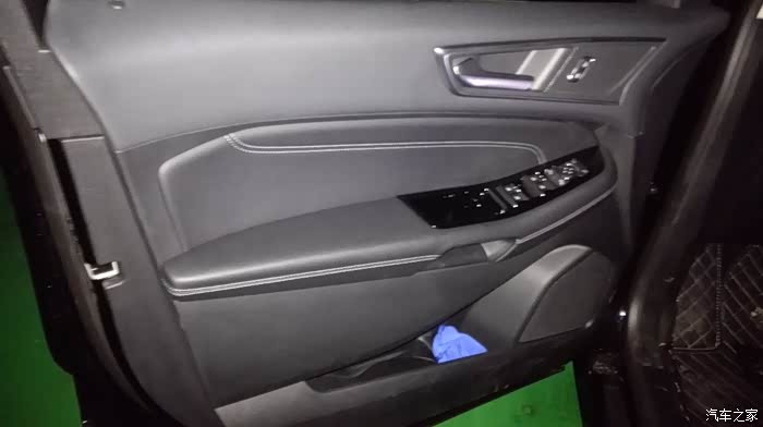

车门的空间很满意。
铰链部分活动很轻,本来考虑涂抹润滑脂,但是目前看,暂时不需要,润滑脂使用过多会造成油泥,所以只要没有异响,使用正常都不特别处理。

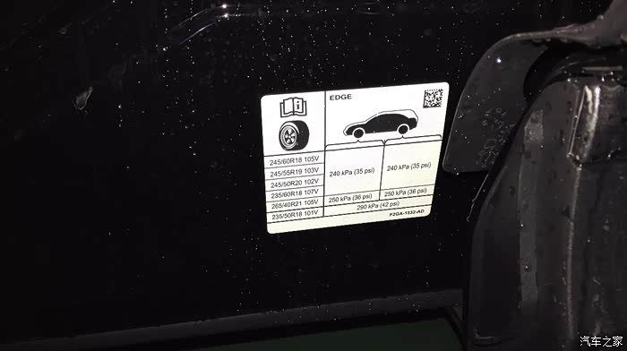

车门框处的胎压额定标记,这个大家都可以保留,胎压的范围上面有,对照轮胎型号很好检查。

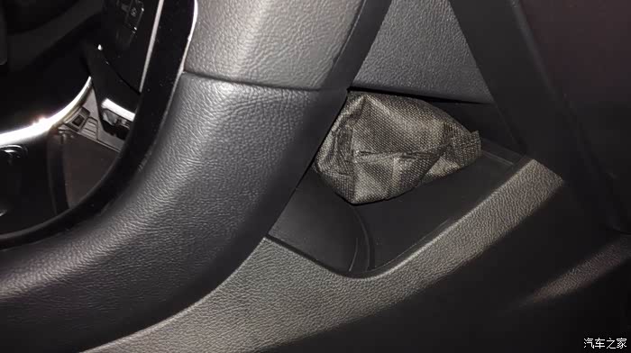

这个位置发现用来放炭包很方便,的确,福特在设计上供存放东西空间够用,但是不太方便。
