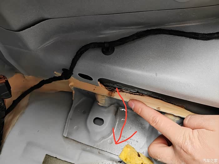

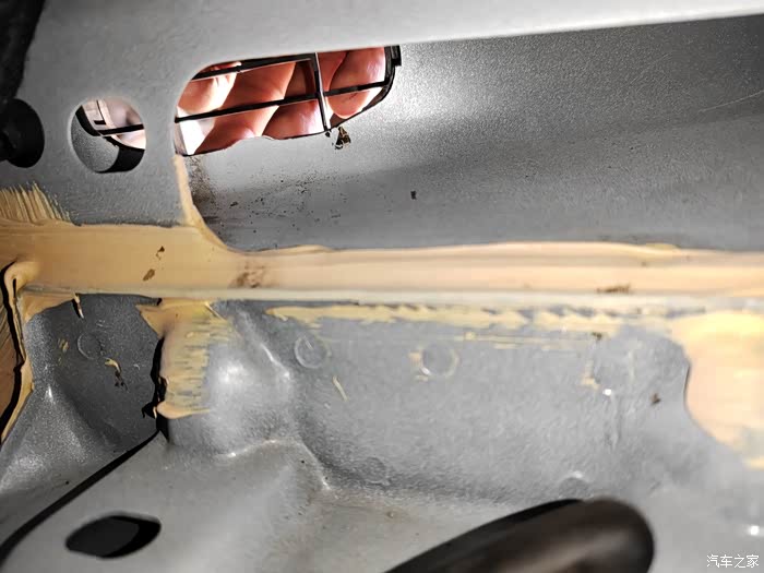

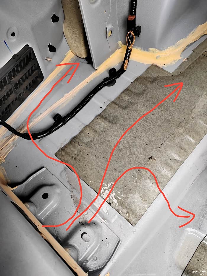

这是车内部发现漏水的位置,就从钣金孔里流出
水流通过加速、刹车,往车头方向四处流淌,浸湿了各种隔音棉,止震垫,最后汇聚到备胎坑

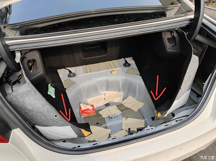

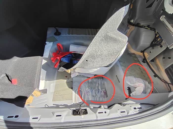

当然,根据论坛大家的反馈情况,肯定不止这么简单,还是要拆后保险杠查看,但临近过年修理店也要放假了,先简单大一点胶以后,用纸吸干备胎坑的水,并垫厨房纸在内衬和车身底板结合处(该处隔音棉已完全浸湿)
幸好春节几天天气不错,水蒸发的很快,但昨天的一场小雨,立刻又现原形
今天天气格外晴朗,打开后备箱,发现左侧稍好一些,右侧一看又是一大片水痕,并且从右侧流到了备胎坑,趁着天好,继续开干
还是老地方,这个孔洞里面就是主要渗水点

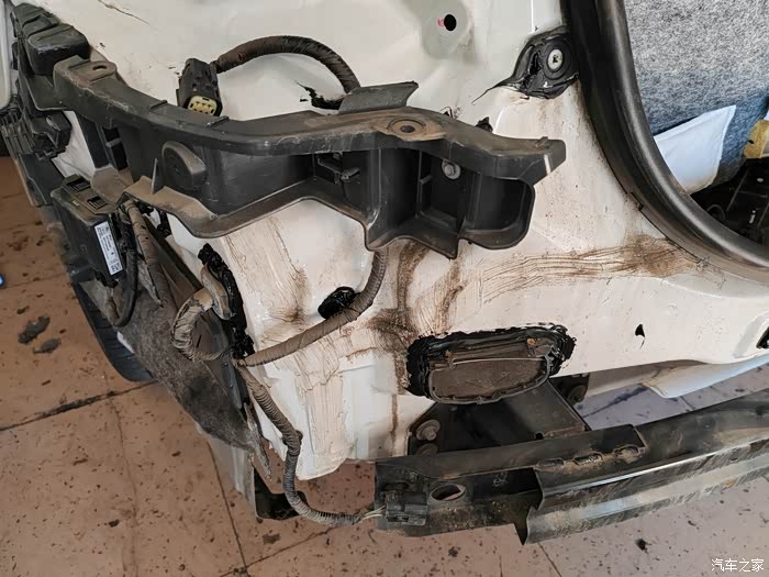

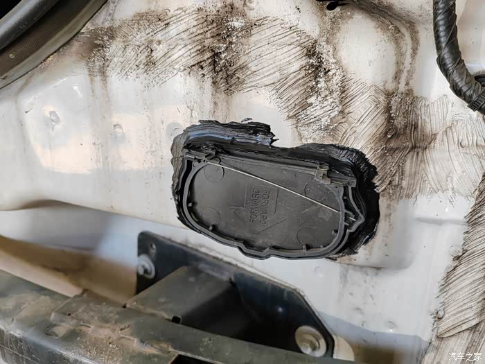

拆掉保险杠,发现不仅仅是车身后两侧有大的隔热栅通气罩,后正面也有两个小的通气罩

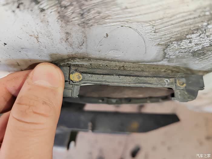

用手随便一扒,发现一圈的密封垫已经老化开裂

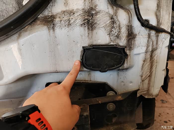

从车内往外看,漏水点的位置正好对着通气罩,那就着手解决
通气罩一圈打胶

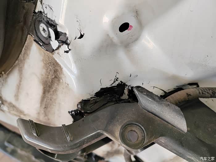

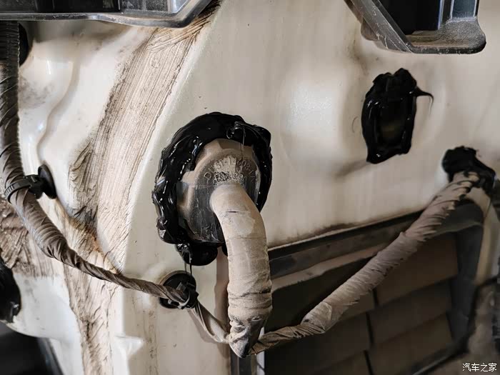

线束定位孔一圈打胶
保险杠支架定位孔打胶

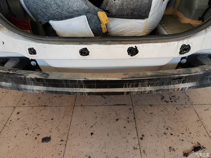

最后肯定是大家治理最多的地方,后保险杠中间四个卡扣位置打胶
左侧也同样操作
在各种打胶过后,我再把各个打胶位置做了美缝处理,尽量让密封胶涂抹均匀。
