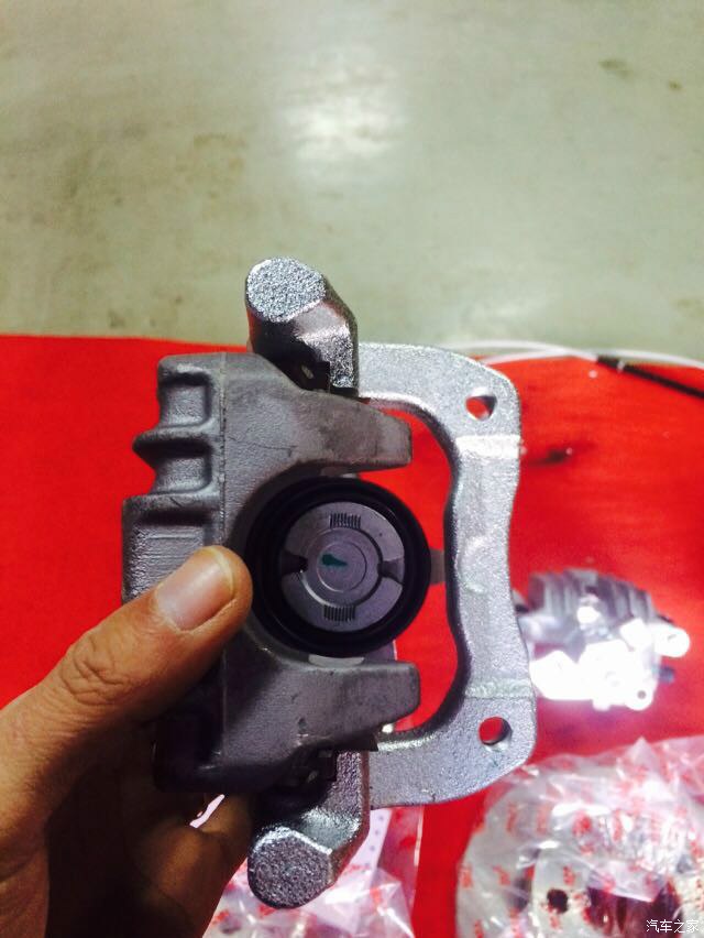

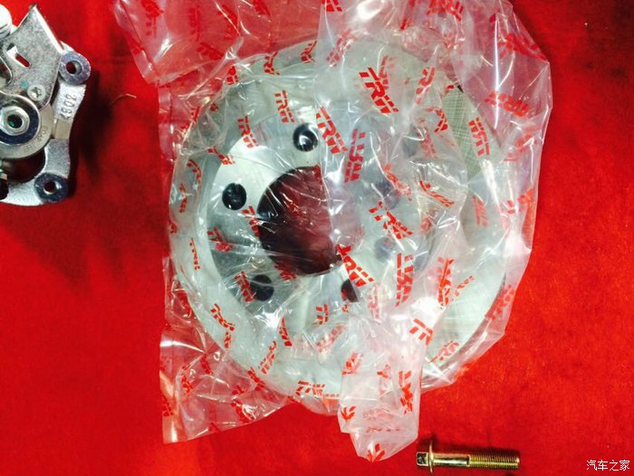

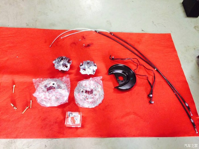

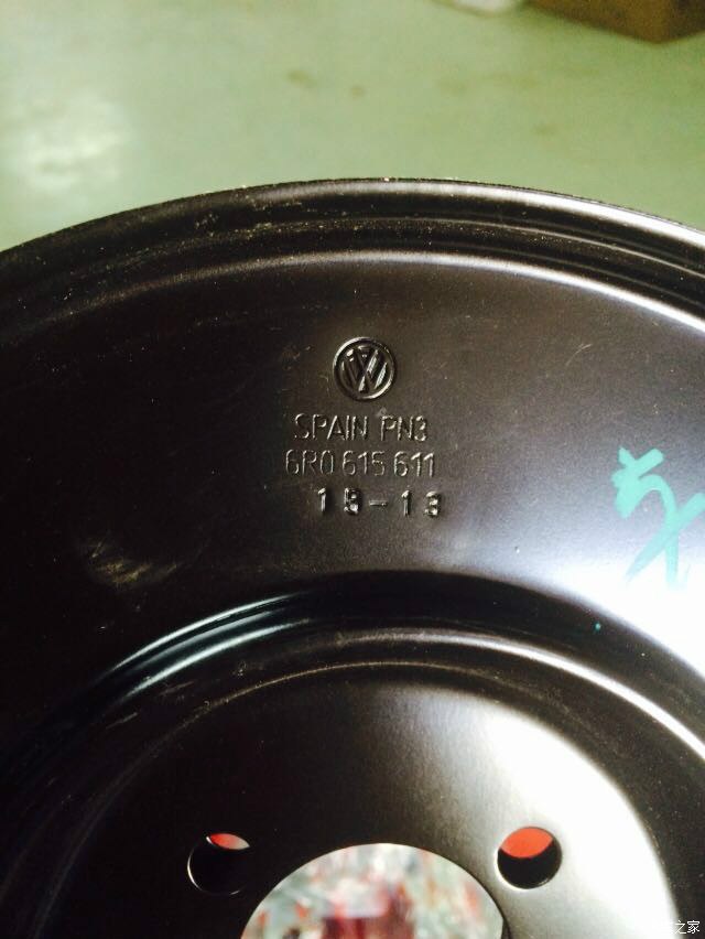

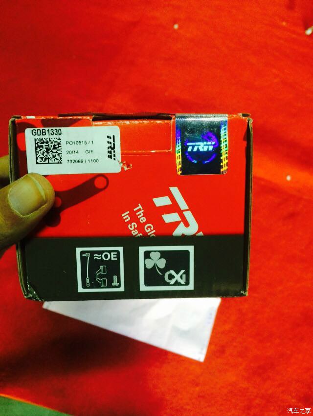

用的件,天合全套(那些说非说原厂用在老宝来上的好的孩子,我灰常同意,但是真心搞不到)
上点图
