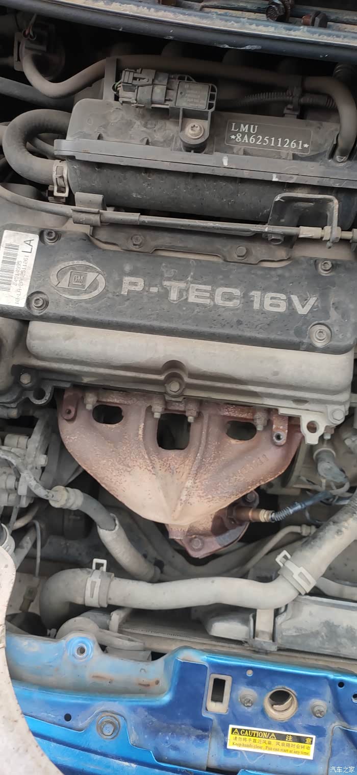

最近半年左右发现油耗增高,比以前高了不少,大概七个左右吧,买来了氧传感清洗剂,在拆卸过程中由于太紧没有松动剂,就没能如愿的拆下来,昨天购买的松动剂今天到了,就迫不及待去修理铺动手清洗氧传感,只能拆卸前面的。专用套筒能用上,后面的没有专用工具直接没拆!话不多说上图

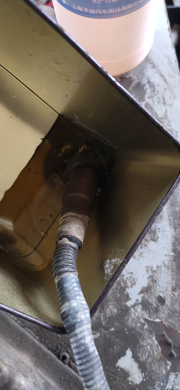

拆掉保护罩

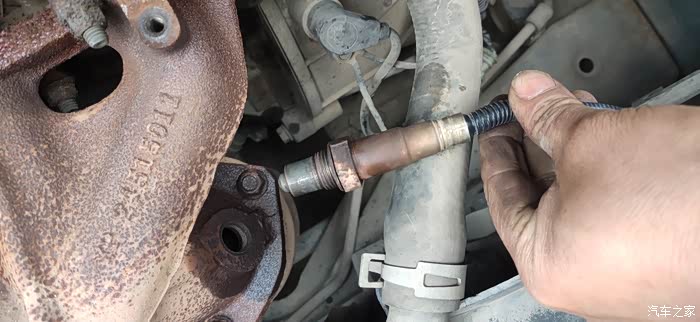

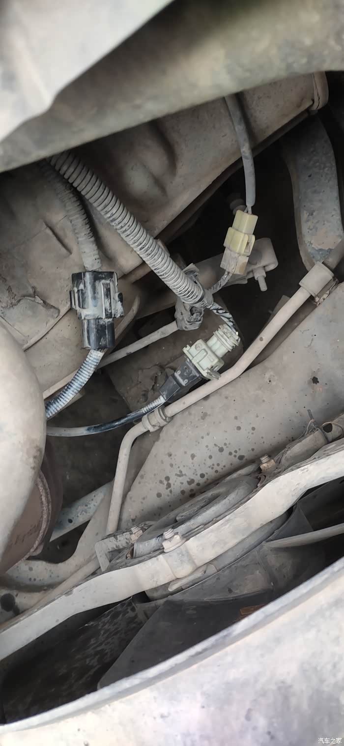

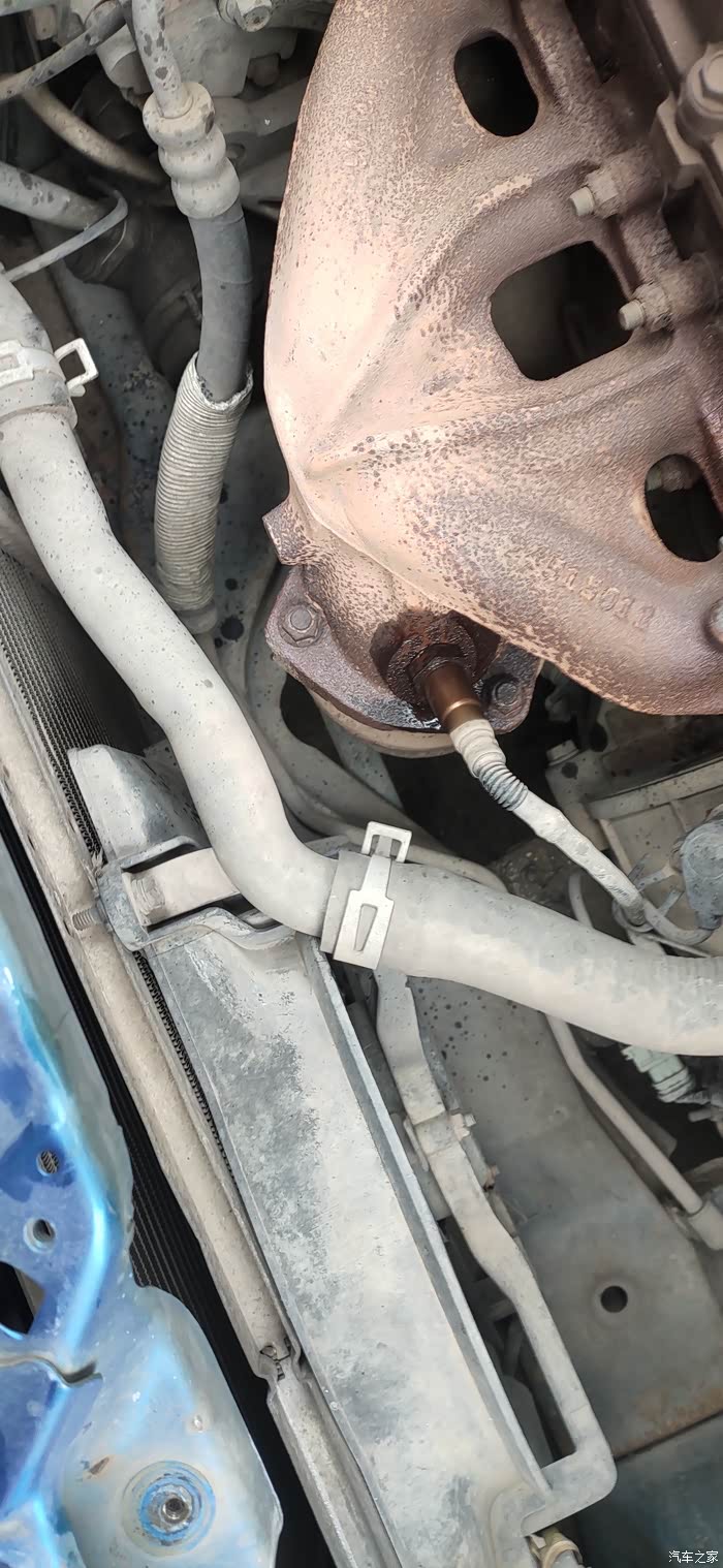

拔掉插头

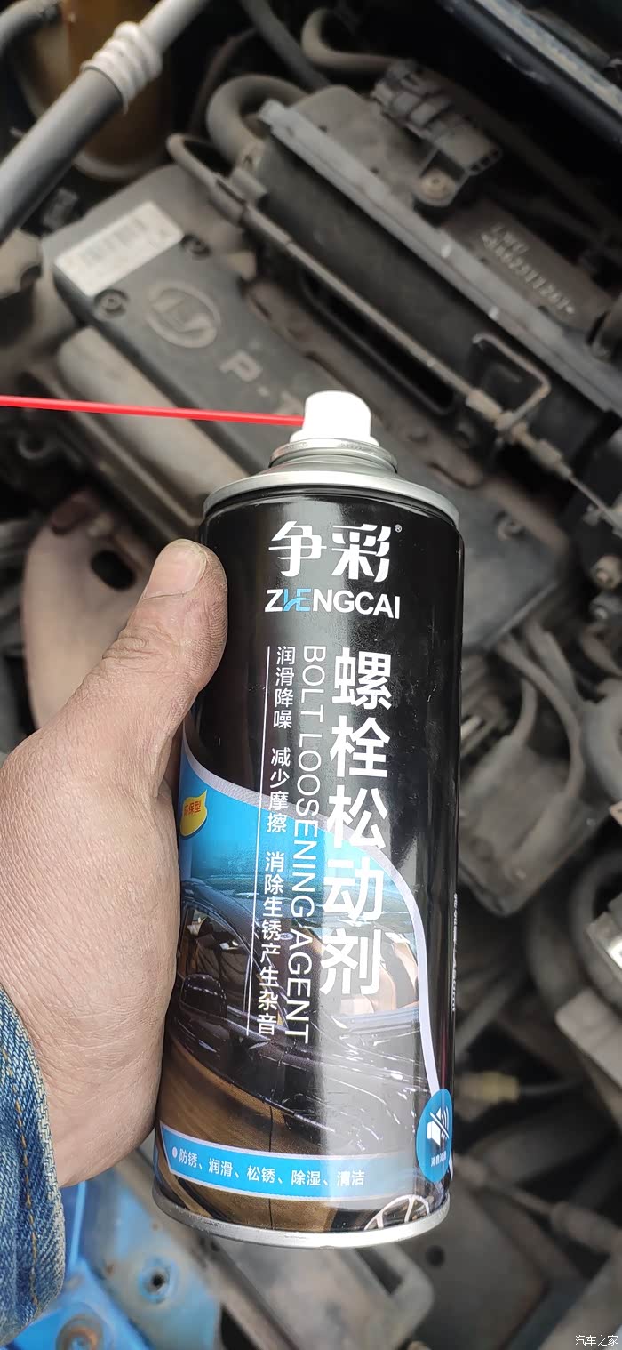

喷上点松动剂等一会

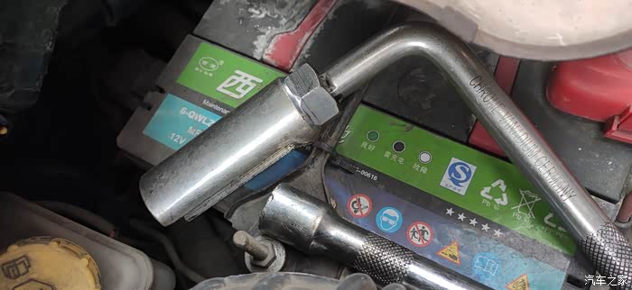

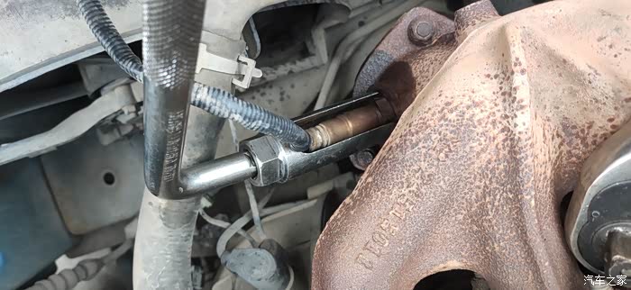

用上专用套筒
没有这专用的工具,真的很难拆下来

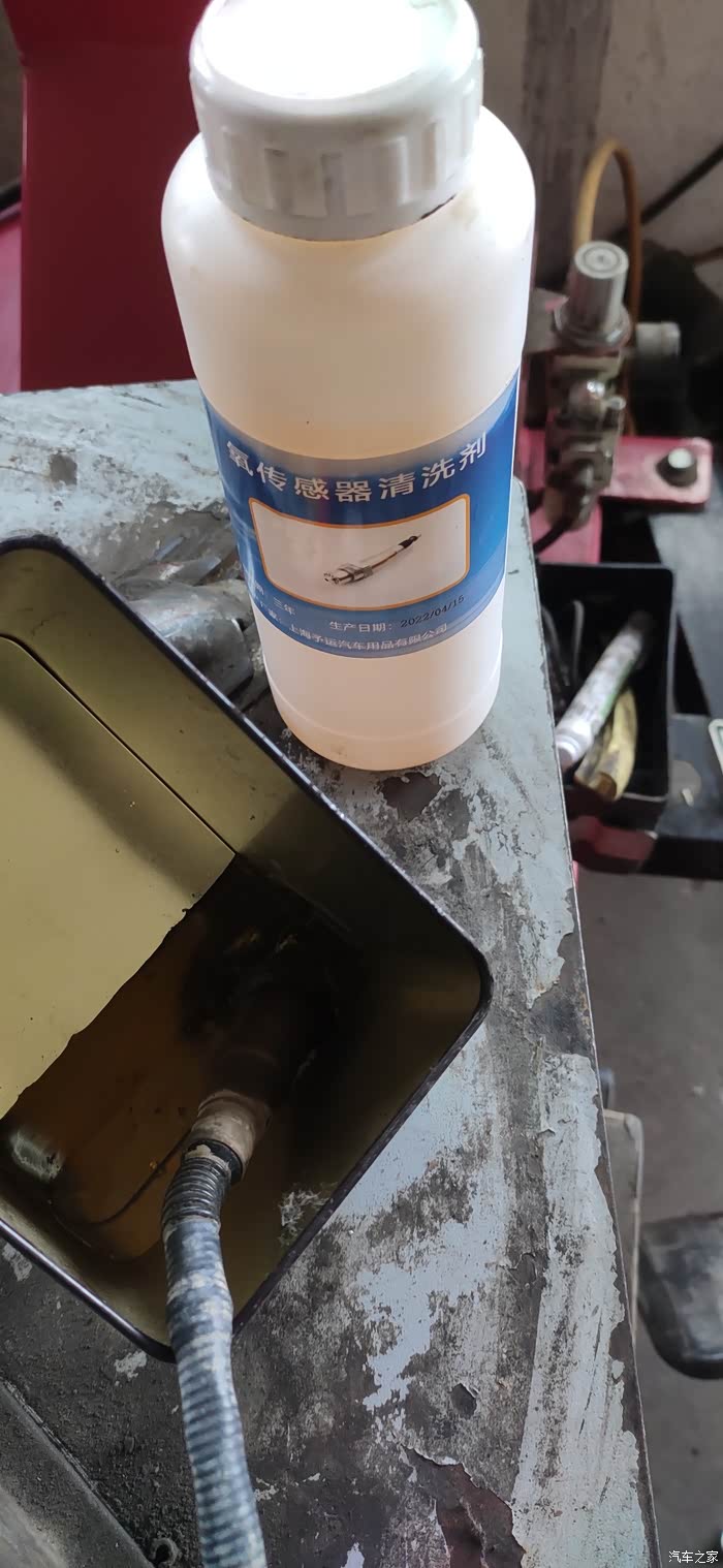

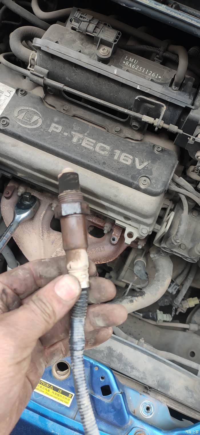

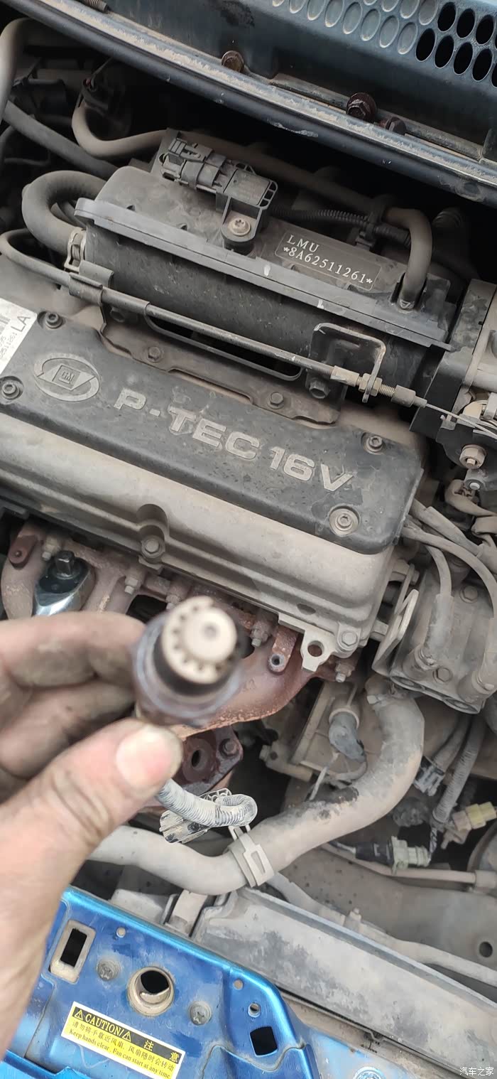

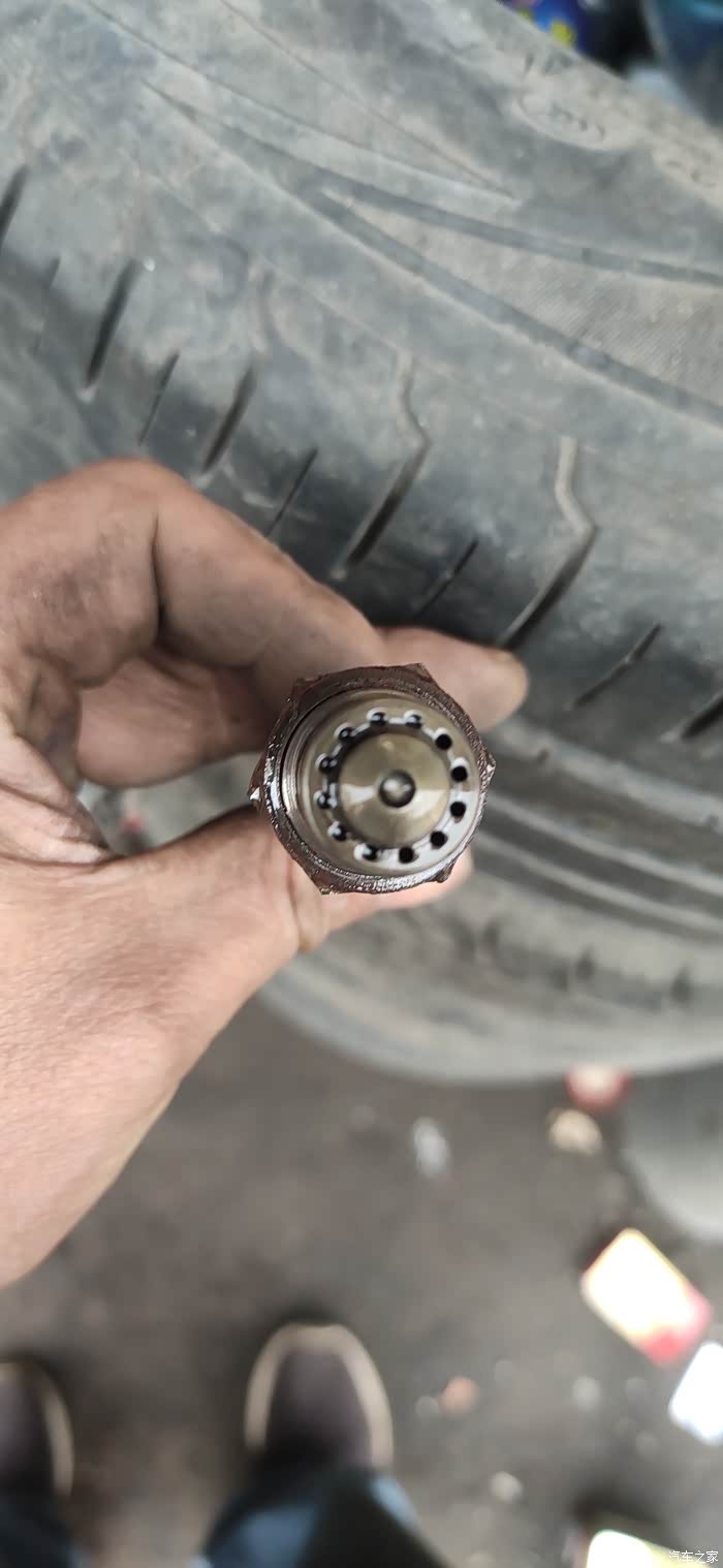

倒上清洗剂泡上看着挺脏泡个五分钟
费了九牛二虎之力终于拆下来了

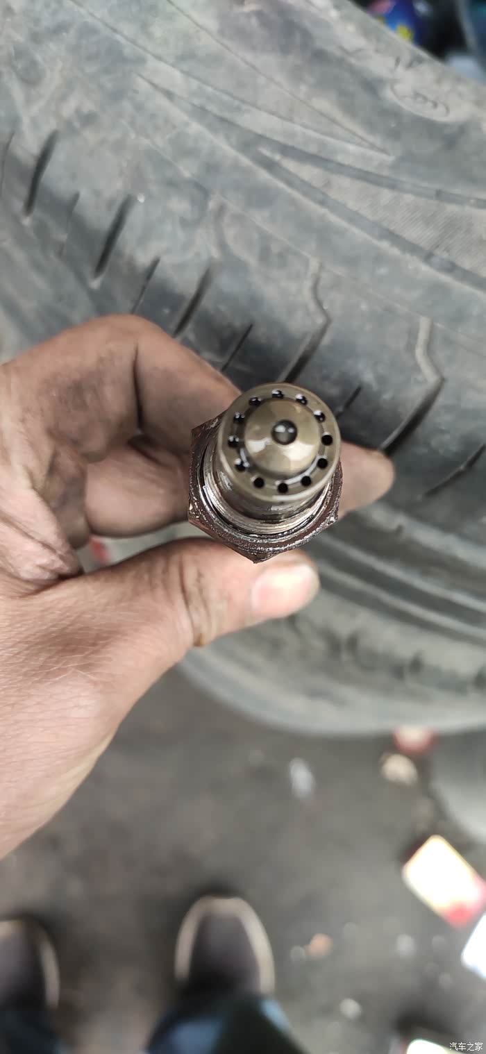

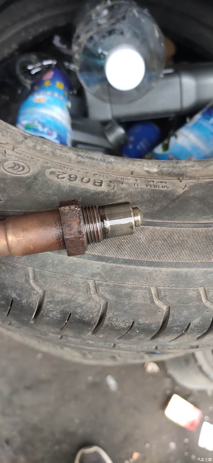

这是清洗后的效果
准备上车
前后对比很明显,不知道对油耗有没有改善
这是螺丝松动剂

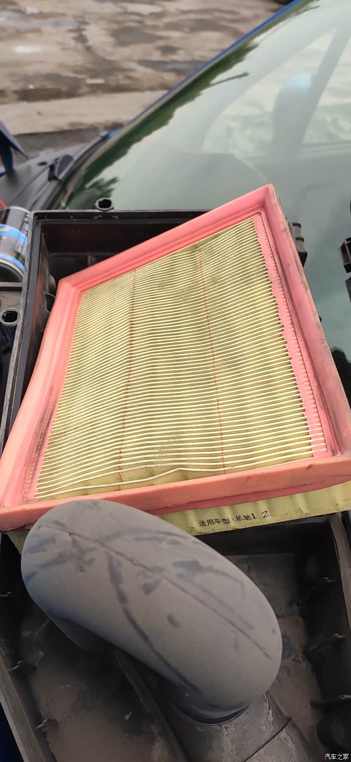

必须把空滤拆了,顺便用空压气吹了吹
上车效果,开一段时间看看有没有改善,不行的话就再买专用套筒拆卸后氧传感,继续清洗
