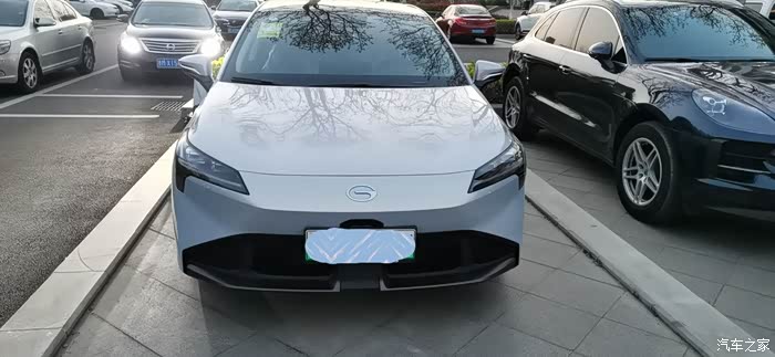

s plus 用车三月情况
相关车型:AION S Plus 2022款 80 科技版
