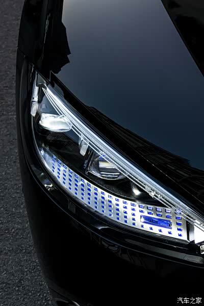

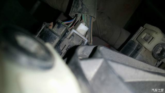

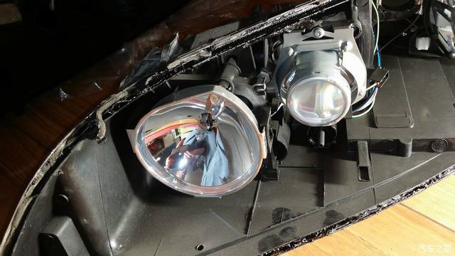

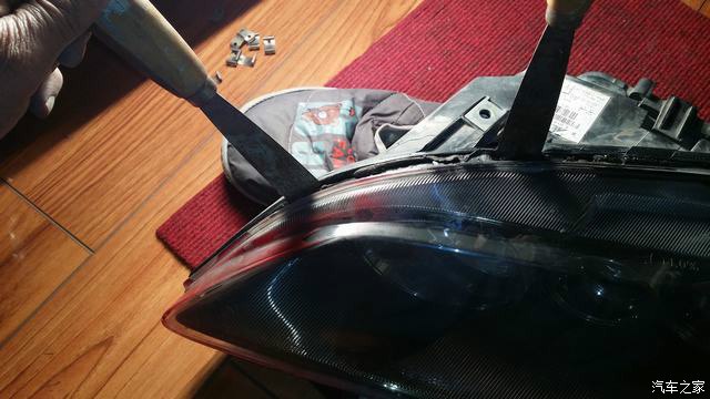

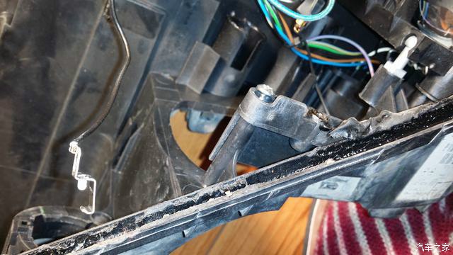

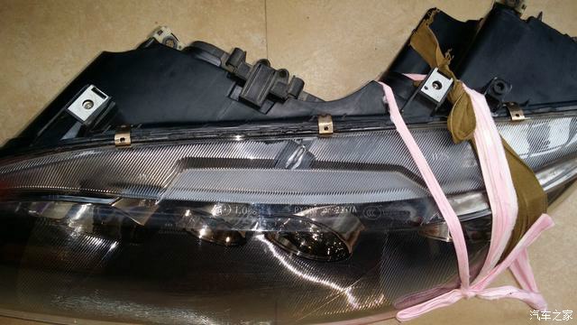

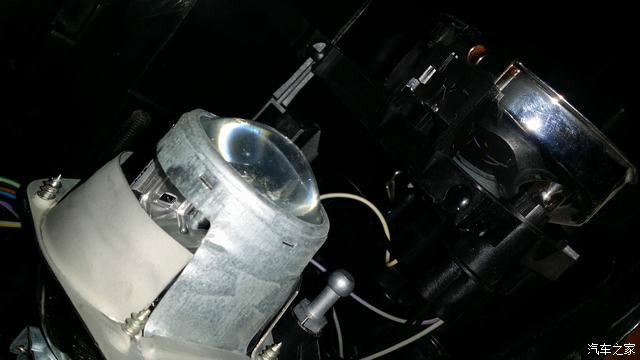

不知从什么时候开始,收音机信号变弱,看了很多车友的帖子,3008的车友好几起,后尾门的收音机线设计不合理,断裂导致信号弱。原以为4008也是这个情况,买了加装天线,转接线,折腾1小时,信号更弱了,排除天线问题。接着排查问题,不启动车子情况下,信号很好,启动车子情况下信号变弱,应该是加装的设备有电磁干扰。拔掉大灯线,信号变强即可清晰,是加装的LED大灯有电磁干扰。接着查资料,也证实了我的猜测,也为其他车友提个醒,同时求救有没有抗干扰的方法,天线加磁环不知道有作用吗?

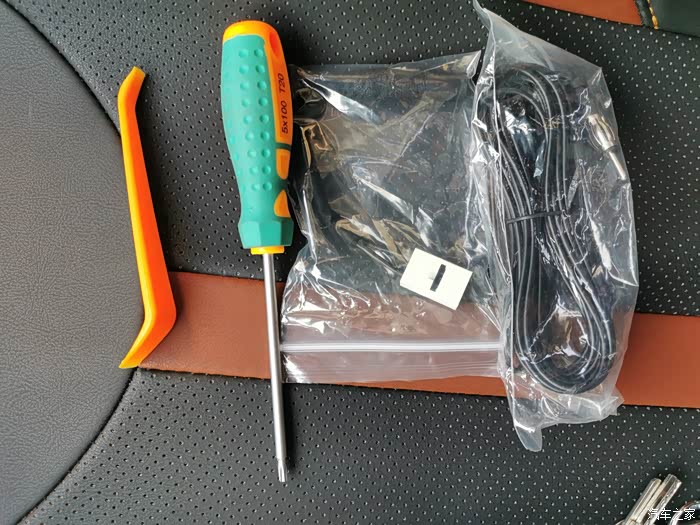

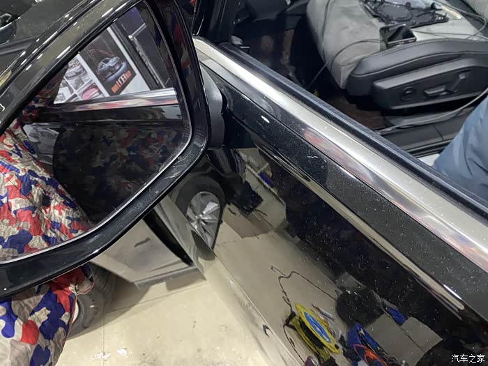

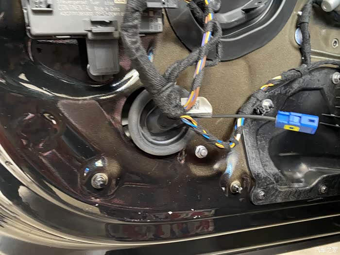

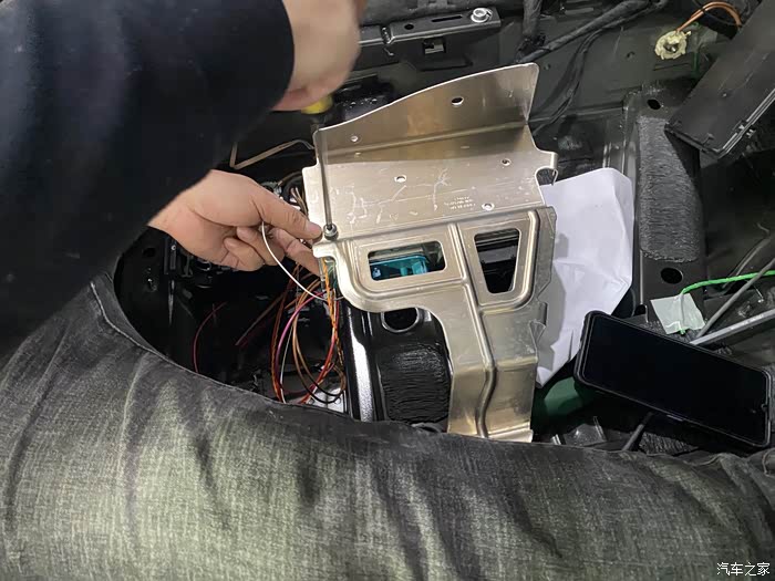

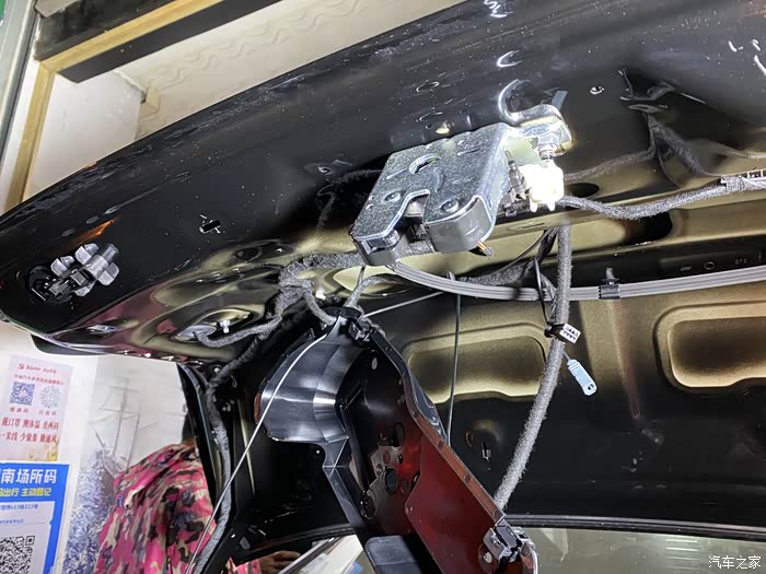

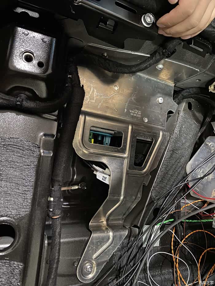

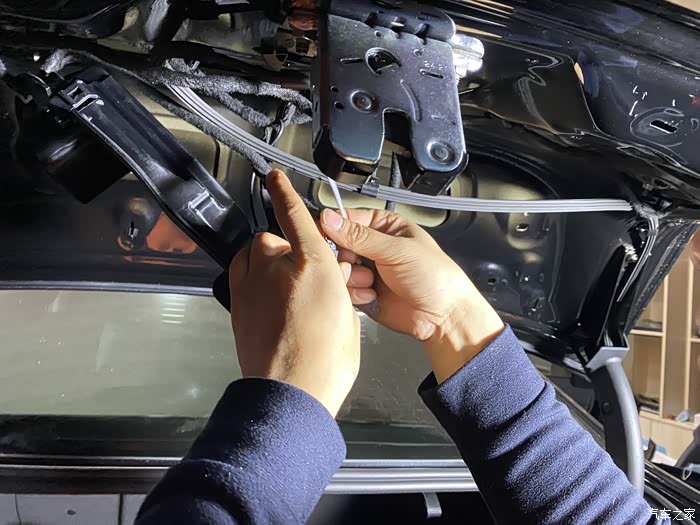

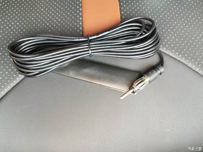

加装收音机天线准备妥当

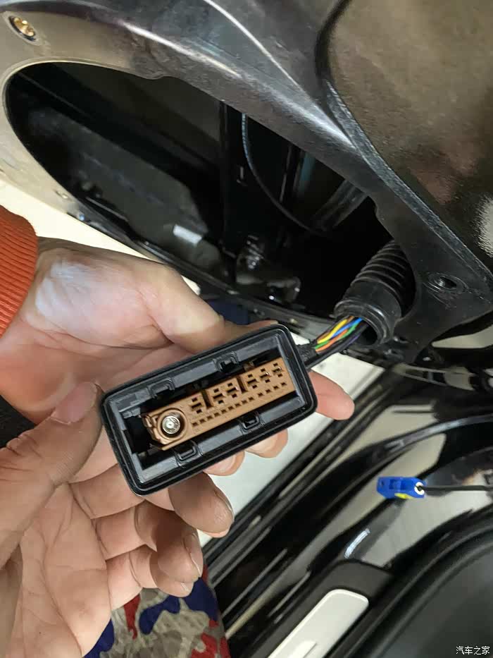

定制的主机后面的天线接口,加莲花头接口,市面上莲花头的天线居多,所以定制的,小贵

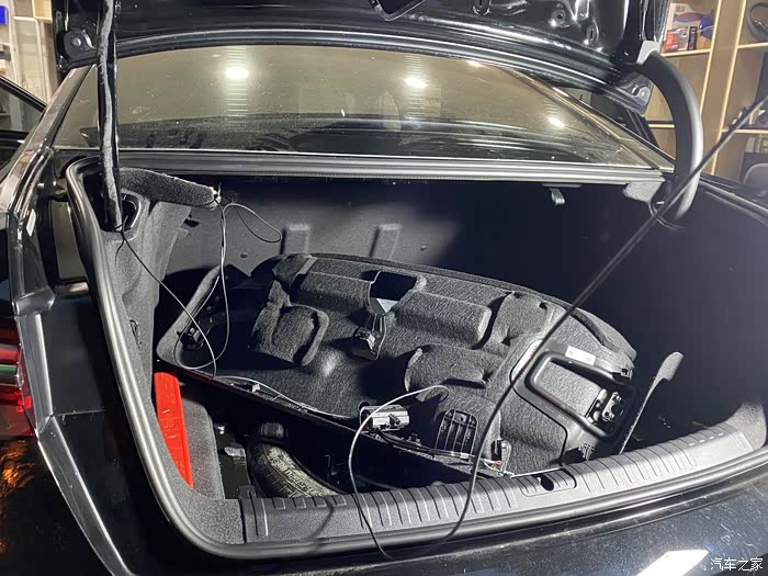

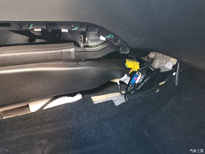

天线

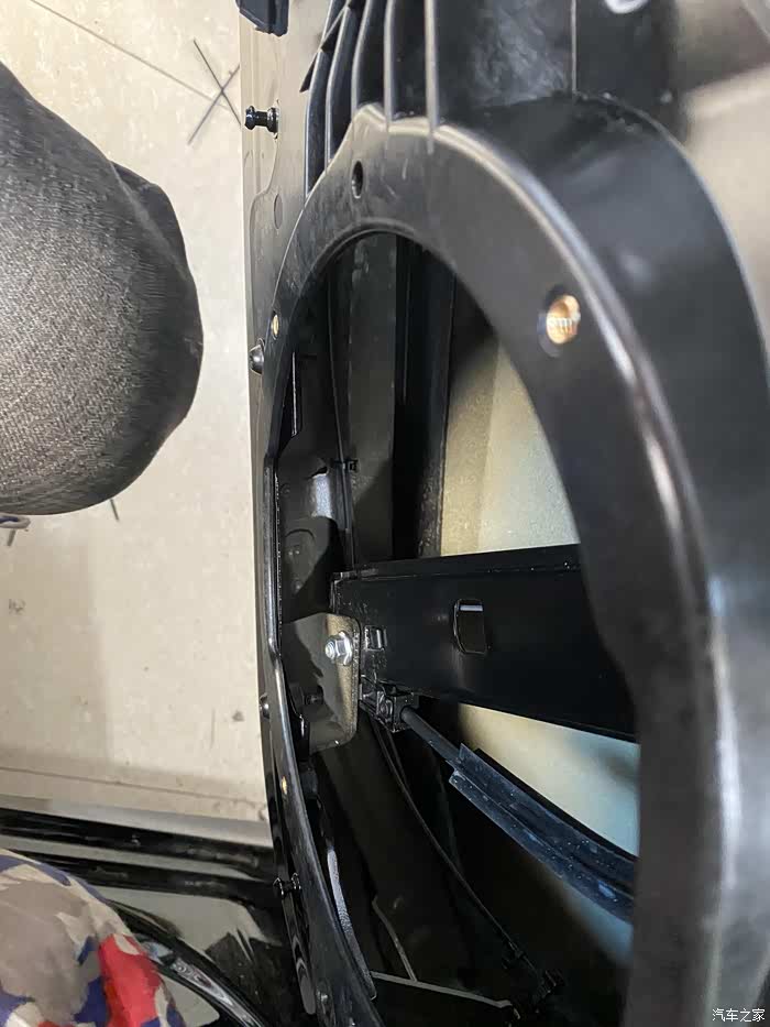

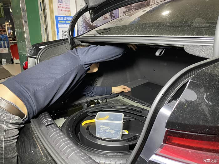

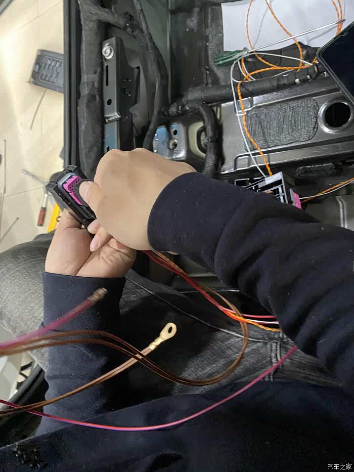

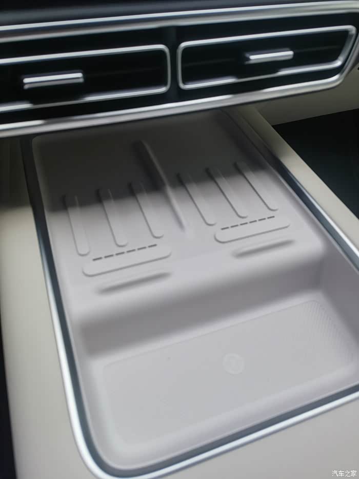

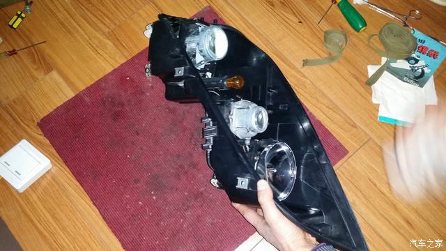

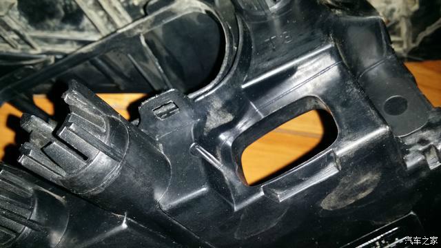

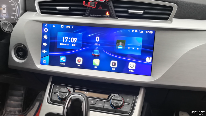

折腾多路况、收音机,拆了无数次的地方,每次拆都可以里面那么大的空间,厂家没设计的利用起来。风道改改位置,下面还能设计储物空间。
平时常听广播,而且经常启动车子多媒体自动打开收音机,信号不好呲呲响,LED大灯比卤素灯好很多,所以不能拆,真是鱼和熊掌不可兼得吗?有懂得车友支支招。
