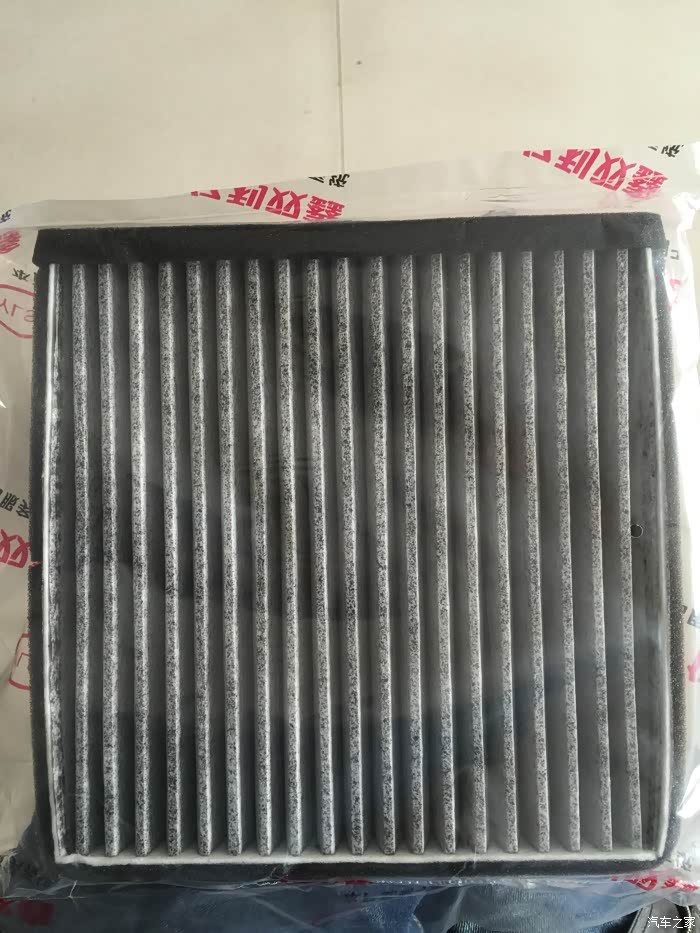

车子跑了1万公里了.有次拆开看看发现空调滤芯老脏了,马上去马云家淘了3个.
就是这货 活性炭的!

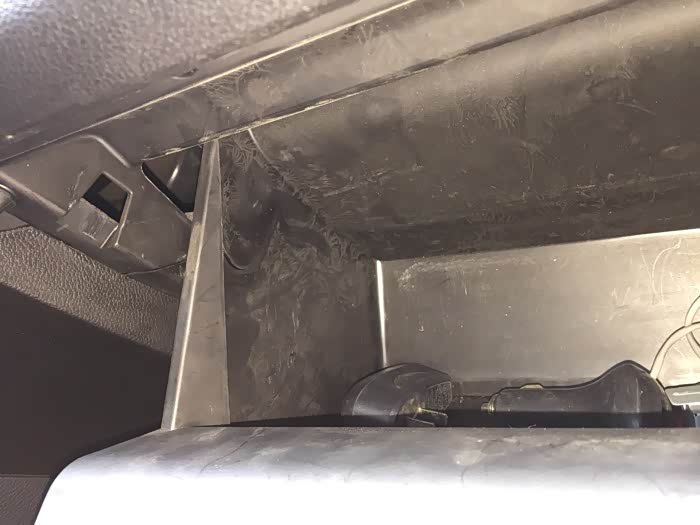

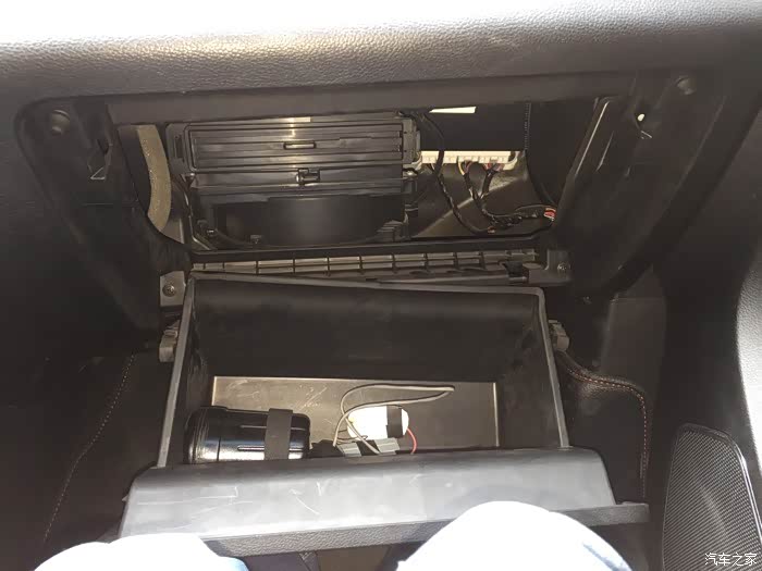

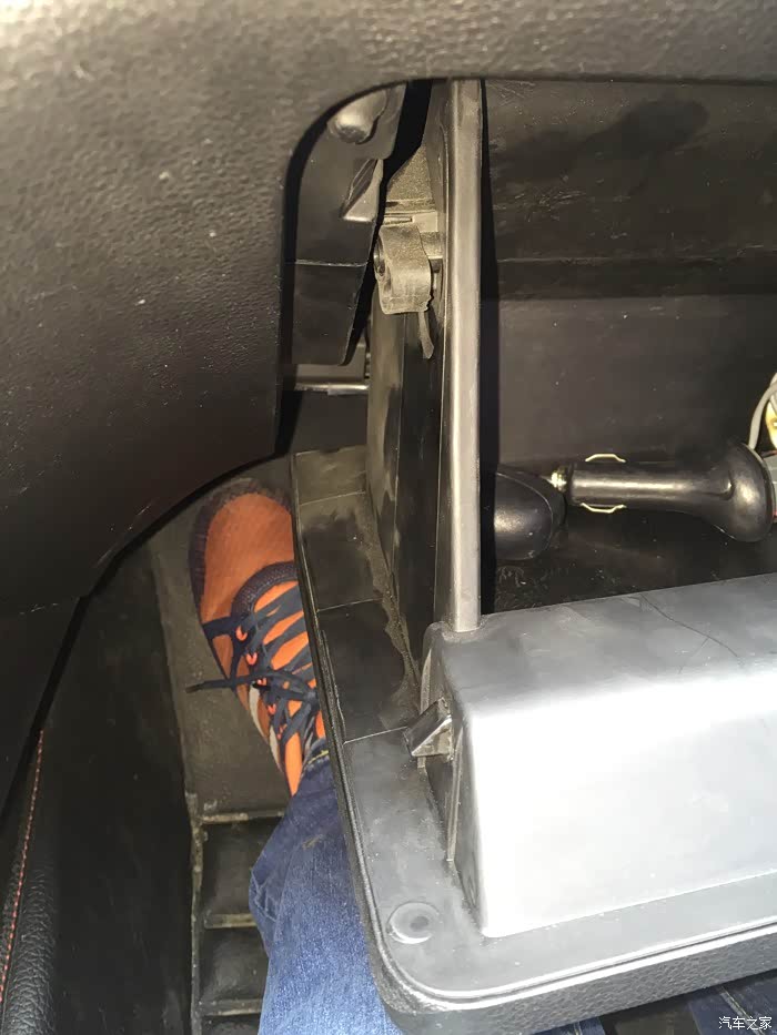

过程是这样的:打开副驾驶储物箱,先拆左侧.储物箱左侧有个弹性的塑料,从另一侧往箱里推,同时使劲往自己这方向拽左下角的转轴.
一侧先拆下来了
右侧右下角的轴也要使劲拽 放心拽不坏

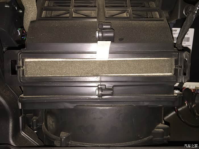

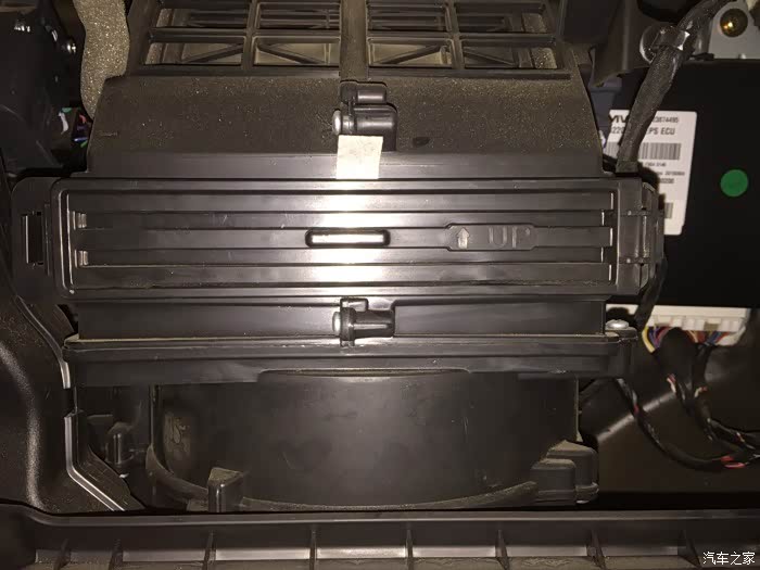

打开滤芯封盖 先扣左侧卡扣
拽那个白色布条把滤芯拽出来 新滤芯原方向插入 按反方向将配件复位 更换完成
