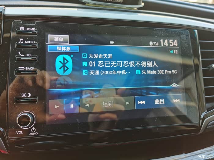

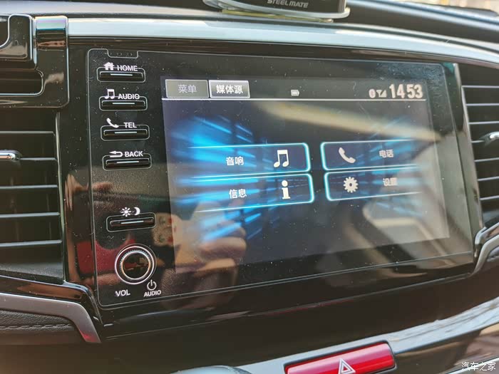

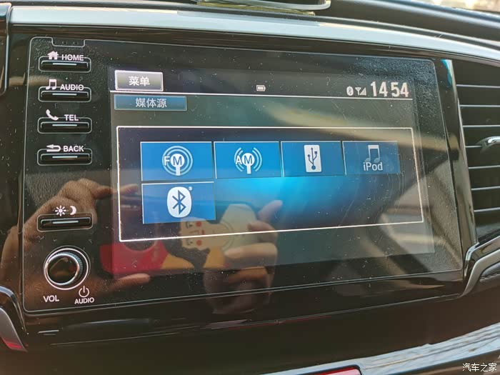

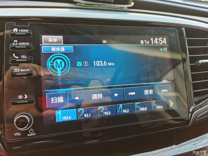

我是2019款混动奥德赛智享版,开了快两年了,对奥德赛的车机实在够了,它就是一个彩色的收音机,除了可以蓝牙连接听歌外,没有任何现代化的功能。
原车屏幕
熟悉吧,功能如此简单
功能如此简单
只能蓝牙听音乐
和收音机

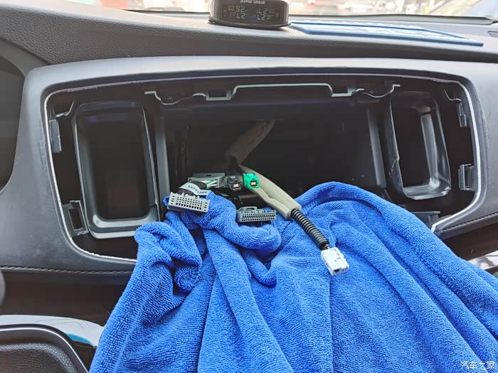

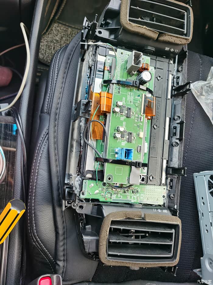

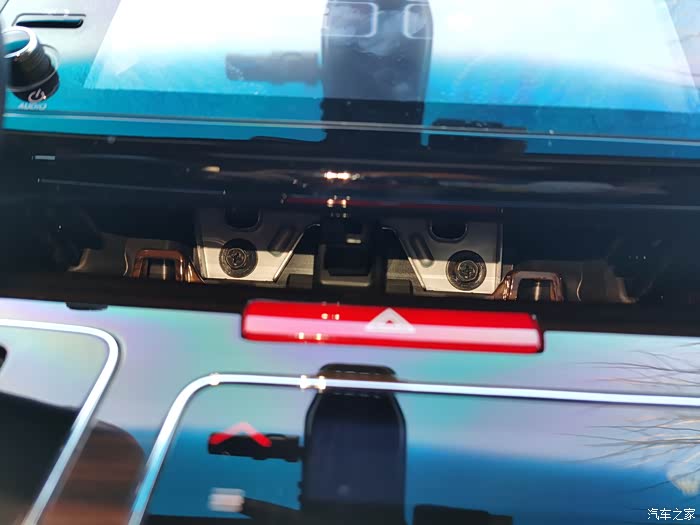

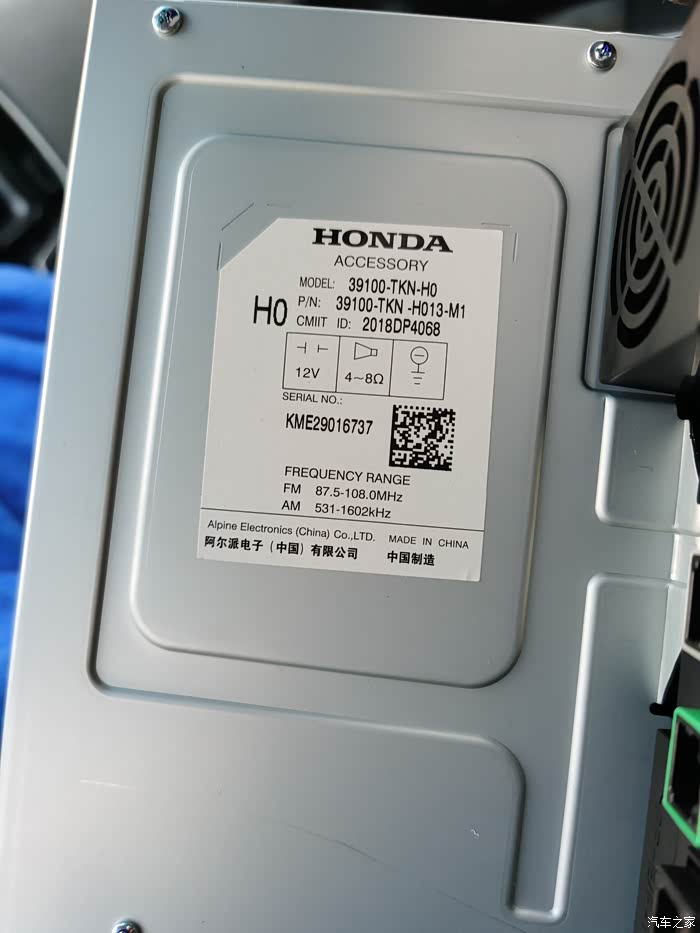

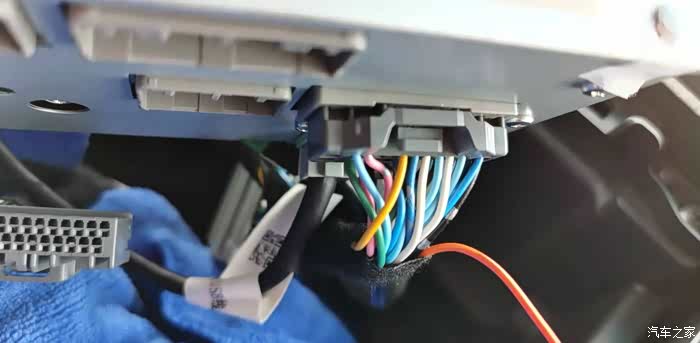

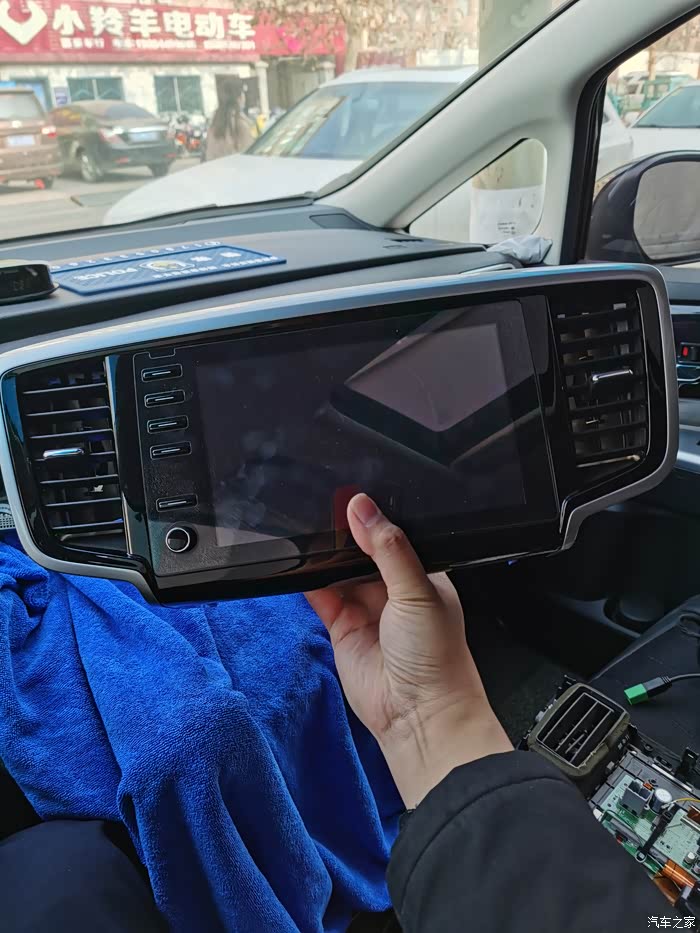

奥德赛屏幕车机的拆卸方法,是先把车挂到S挡,然后熄火,在屏幕下面有一个塑料盖板,从左侧用平头的小螺丝刀撬一下,然后慢慢扣下来,然后就可以看到里面有两个固定车机的螺丝,用十字头的螺丝刀卸下螺丝,然后用撬棒把车机屏幕慢慢拆出来就可以了,注意要铺上一块布子,防止刮花空调面板。原车是阿尔派的主机,真垃圾啊。
屏幕下面的塑料盖板
看到里面的两颗螺丝
铺上布子,防止刮花空调面板
原车是阿尔派的主机,真垃圾啊

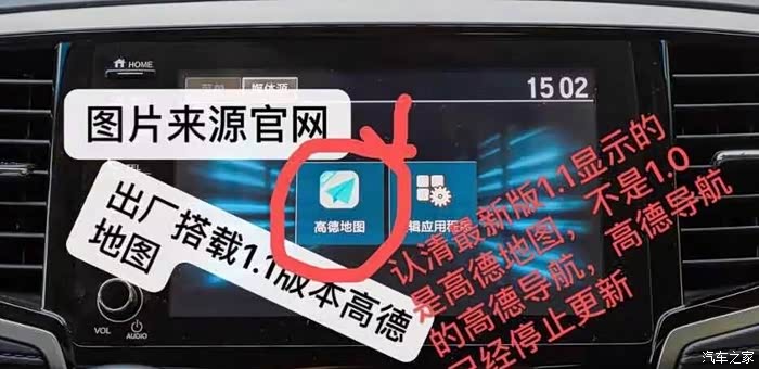

第二种,是加一个本田智导互联的盒子,需要拆下车机屏幕,加在里面,有1.0和1.1两种,其实就是高德地图的版本不一样,大约几百元,就是多了一个高德地图导航而已,使用几年之后还需要收费,感觉没啥意思。
智导互联盒子的界面

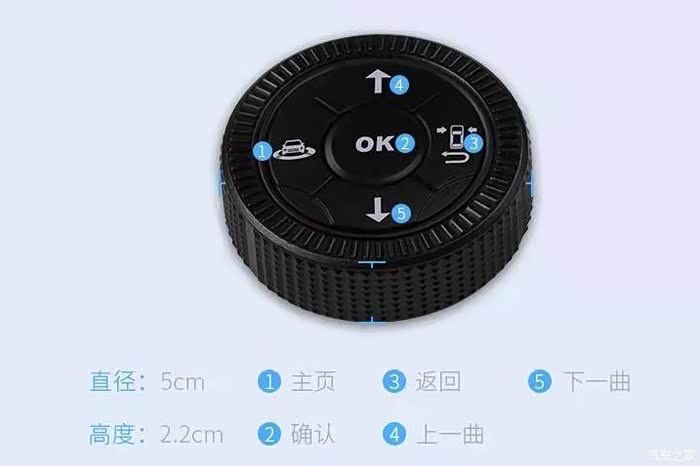

第三种,是加一个Linux系统的carplay\carlife模块,也得需要拆下车机屏幕,加在里面,缺点是原车机状态下可以触摸屏控制,但是切换到carplay模式下,得用一个旋钮的遥控器,不太方便,价格在1300元左右。
遥控器控制,感觉不方便

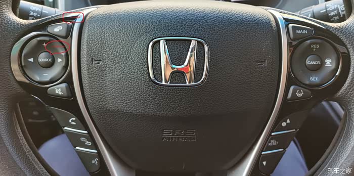

第四种,是把原车的屏幕和主机拆下来,网上某鱼有人可以加工,就是把凌派的主机加上,这样主机就多了一个百度carlife,再自己配个车机盒子,就可以实现无线carplay\Hicar,优点原车机的功能,例如油耗显示、倒车影像都可以继续使用,方向盘按键也全部可以正常使用,置换价格在2100元左右,也可用原车机置换改好的。缺点是不能连接WIFI,不能进行某芬奇的破解,不能在车机上装APP。

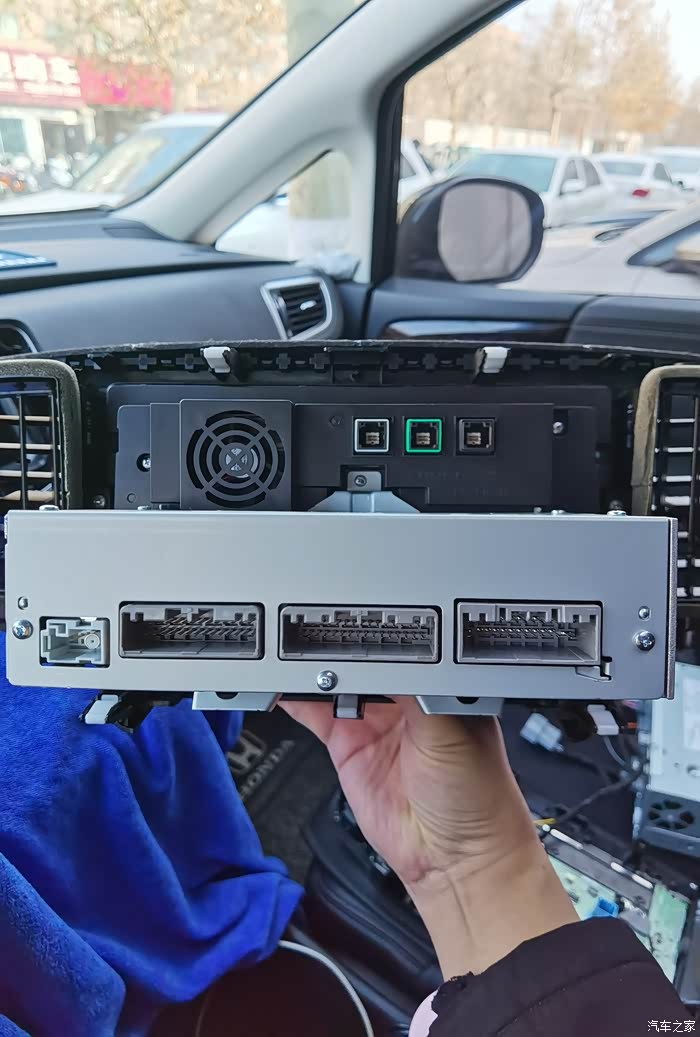

第五种,是更换冠道屏或思域屏,搭配思域、CRV、皓影及讴歌的主机,原车主机带有线carplay,可以通过车机盒子实现无线carplay\Hicar\carlife。冠道屏大一点,价格高;思域屏小一点,价格稍便宜点。优点是原车机的功能,例如油耗显示、倒车影像等都可以继续实现,方向盘按键除了两个按键外,其他的也全部可以正常使用,并且可以连接WIFI,能进行某芬奇的破解,能在车机上装APP,缺点内存太小,大概2G左右,但是可以通过连接U盘储存离线地图。思域屏的根据屏幕的新旧程度,配的主机大约在2300元左右,冠道屏的根据屏幕的新旧程度,配的主机大约在3300元左右,价格稍高,性价比不高。另外如果需要收音机,得单独购买收音机模块,价格500元左右。某鱼上有很多,自己查看。
CRV主机及线束

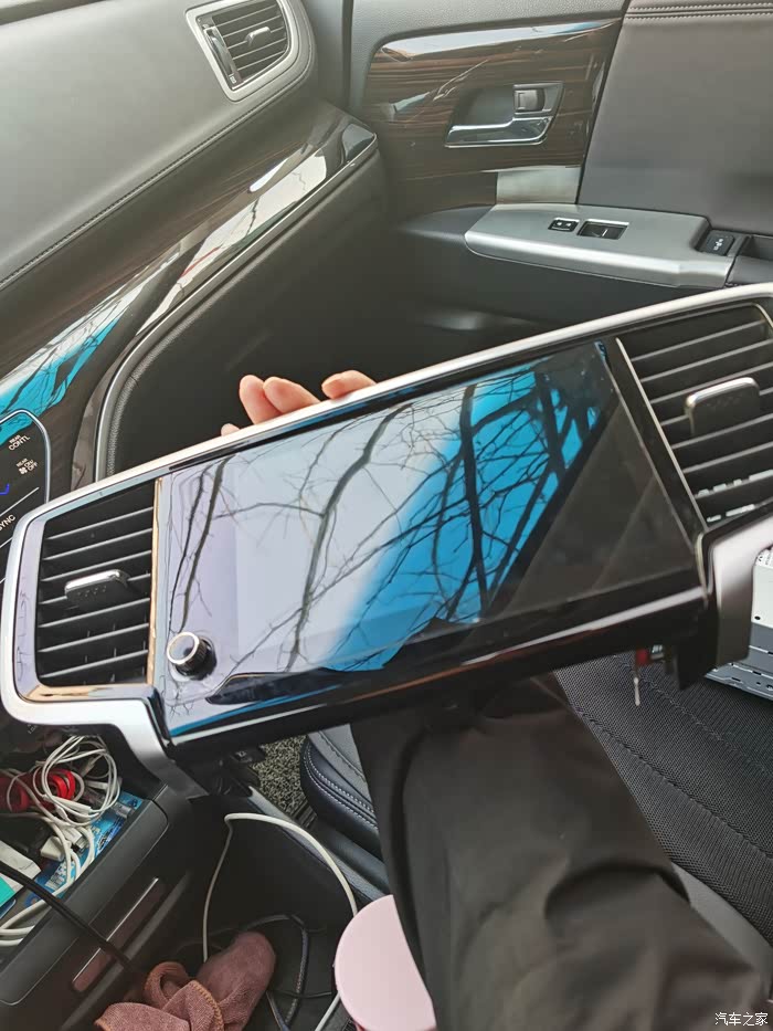

改好的冠道屏幕、出风口、面板
改好的冠道屏幕

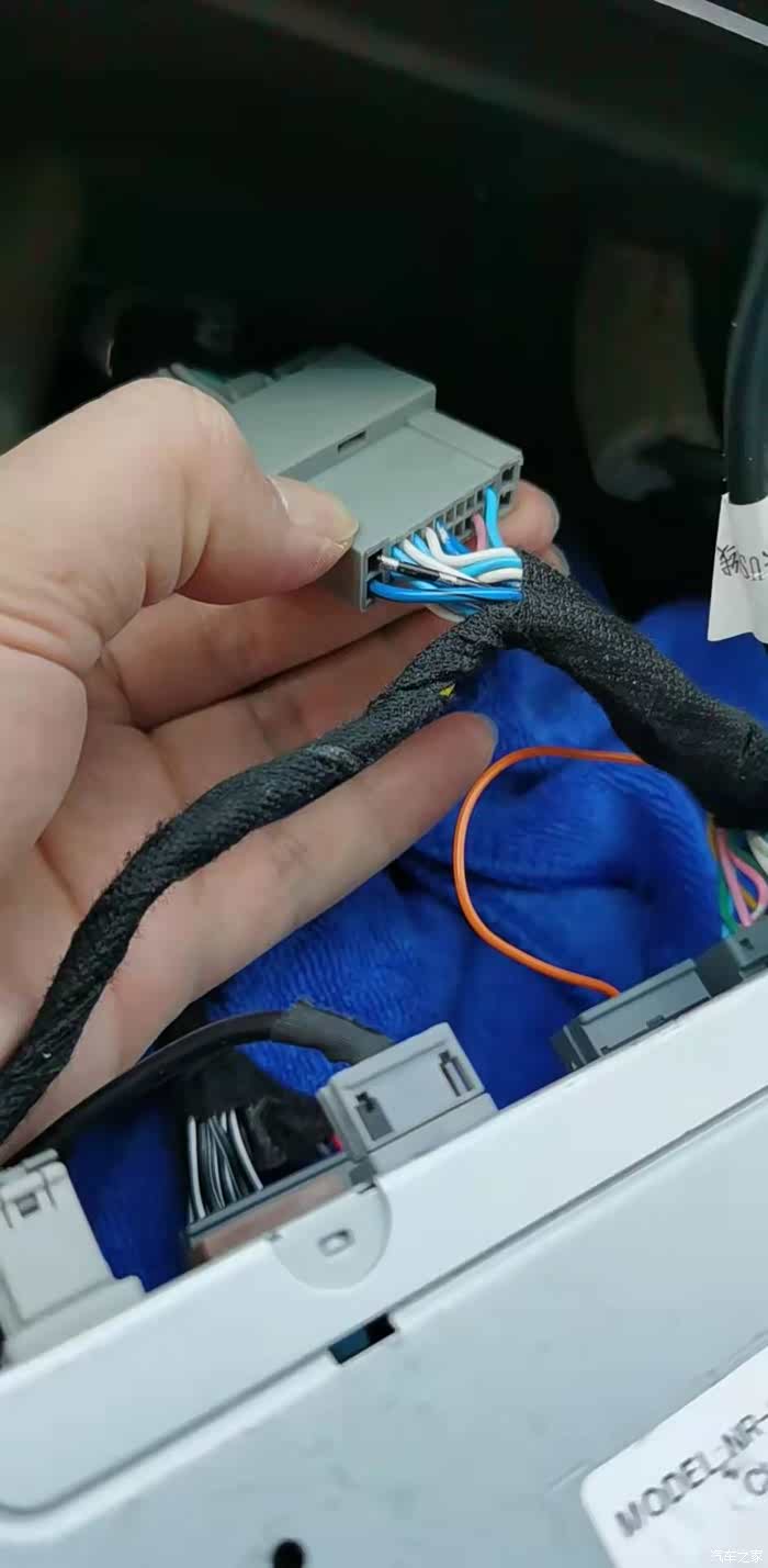

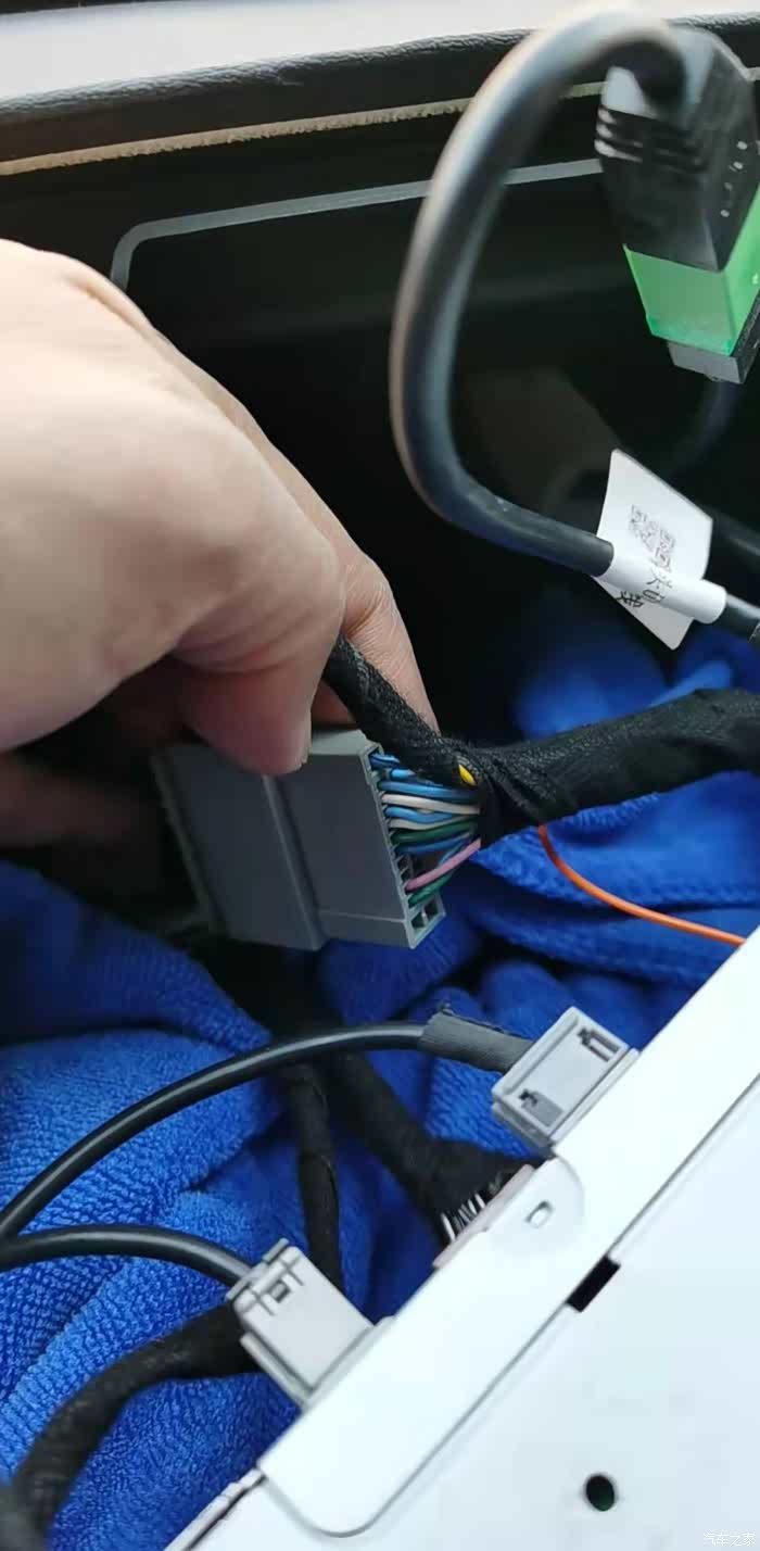

线束都是原车对插的

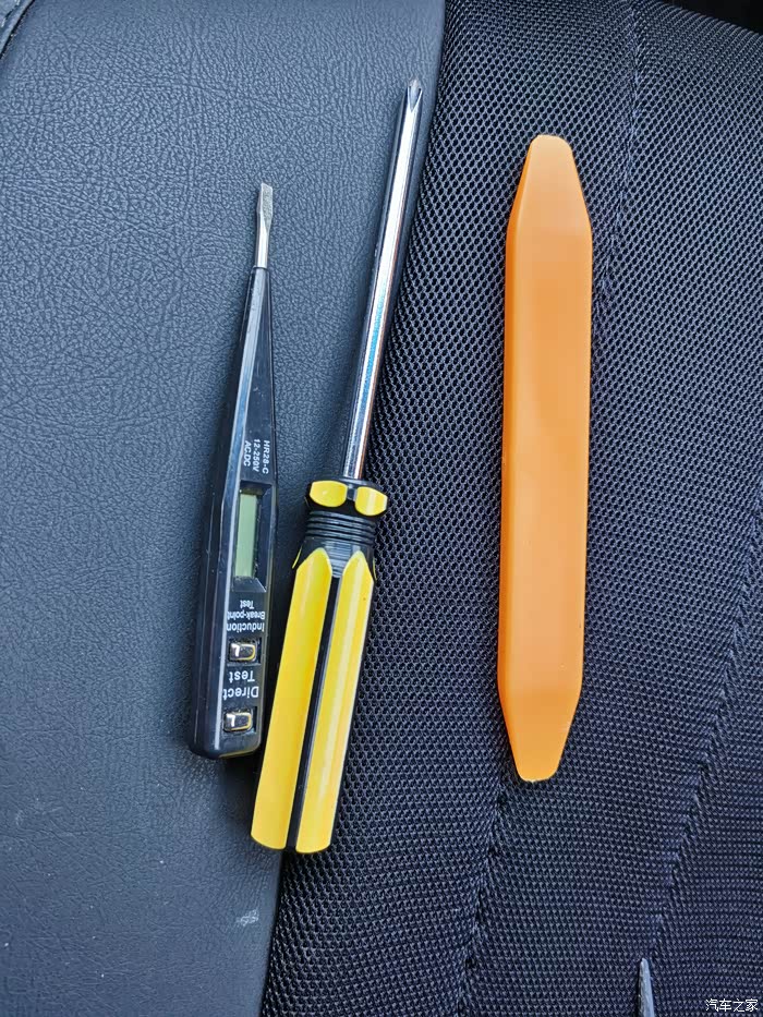

整个安装过程就需要这三样

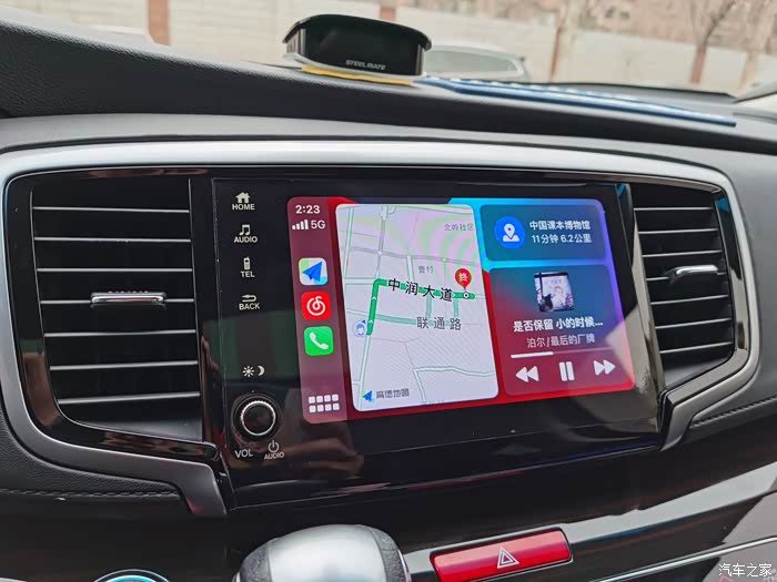

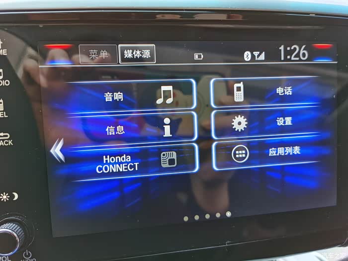

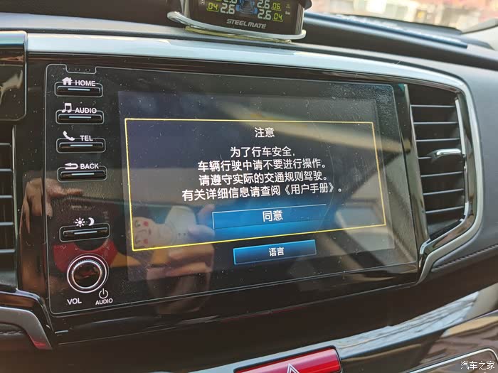

安装好的界面,看出什么区别了吗
连接上carplay的效果,屏幕的边上是一个塑料保护膜没撕,看着有点毛边

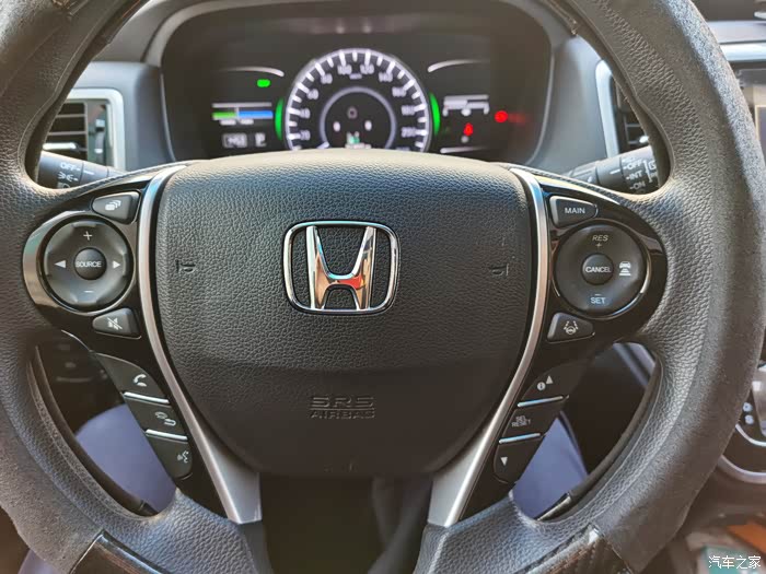

这两个按键不能正常使用

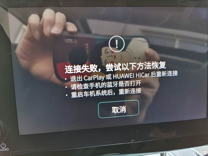

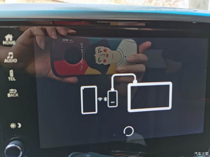

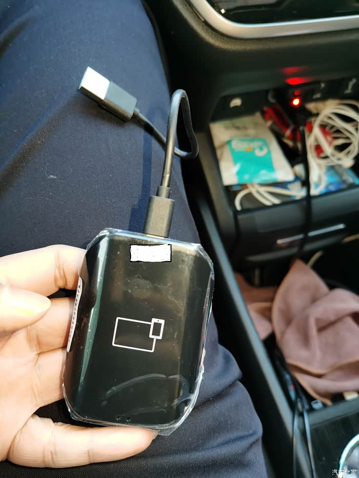

买的车机盒子,有线carplay,转换成Hicar,感觉某连易比某卫士好用点
还有一部华为手机,买了一个车机盒子,实现Hicar,无线连接中
买了一个车机盒子,实现Hicar

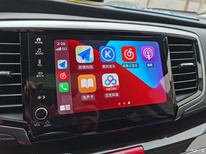

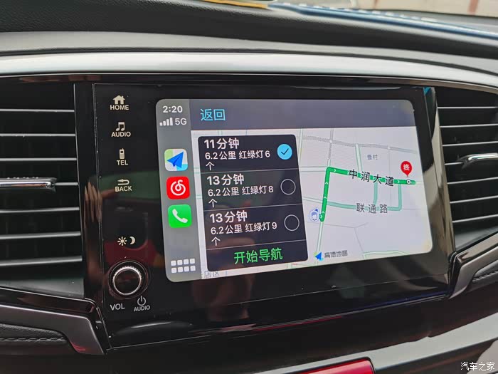

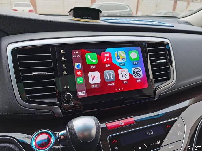

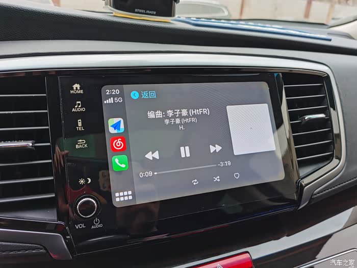

carplay 放歌
carplay,高德导航
carplay应用界面
carplay,高德导航

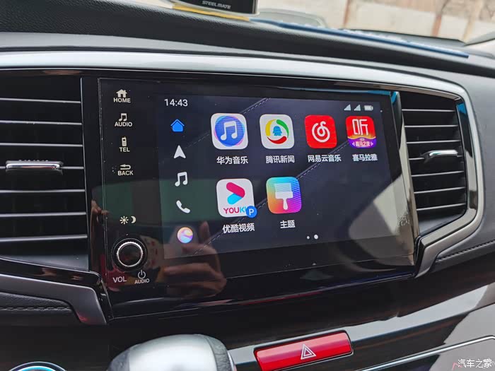

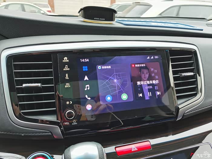

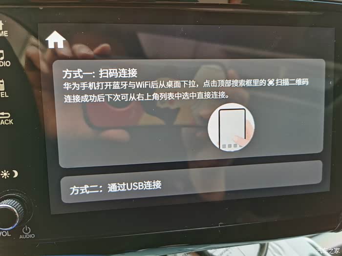

这是华为Hicar的界面,比百度carlife强多了 ,可以用高德地图,可以看优酷

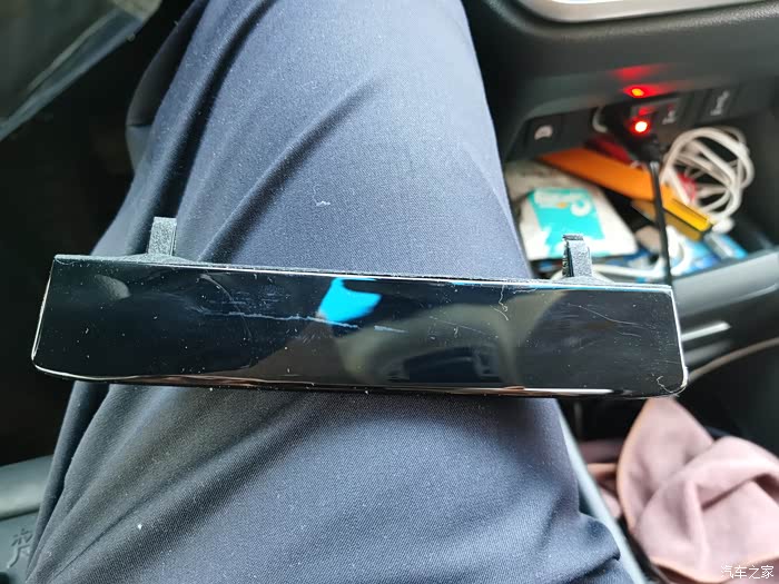

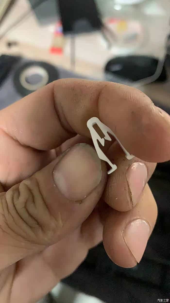

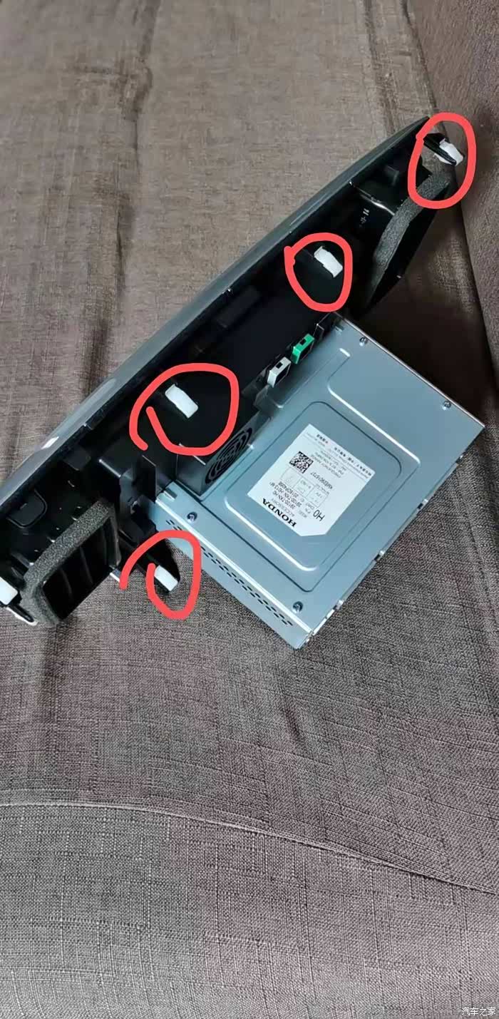

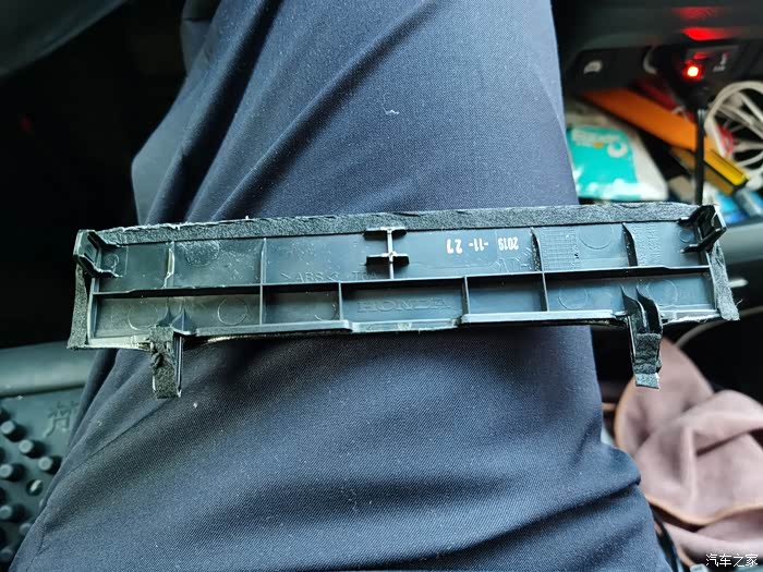

这个是白色的塑料小卡子,这是卖家老板的手,整天干活,挺粗糙的哦。

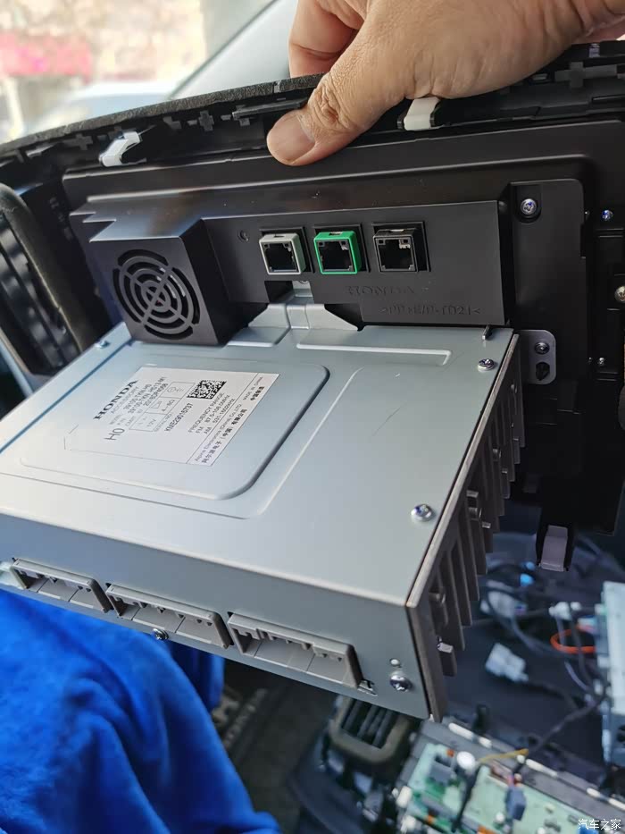

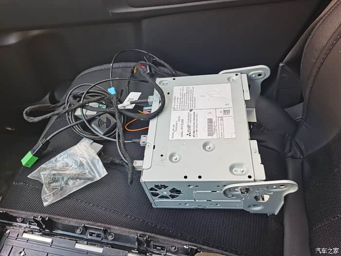

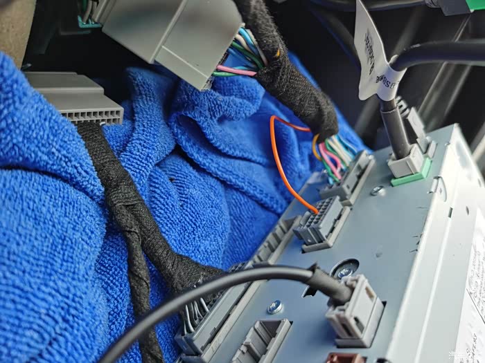

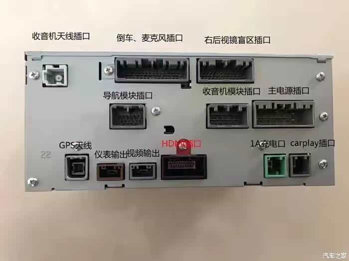

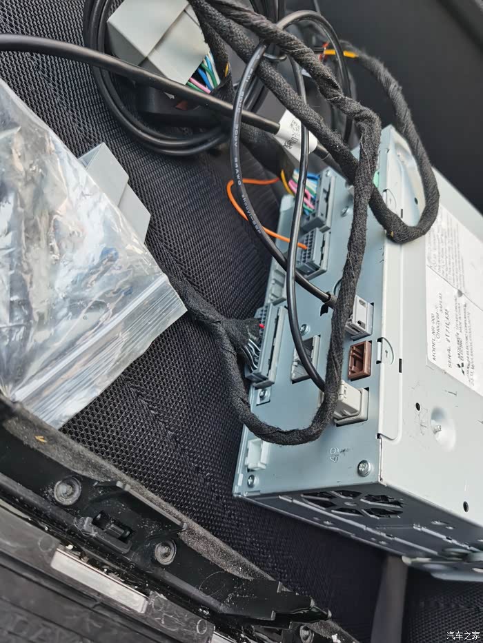

这是主机的安装图
通过对比,我感觉要玩就玩的透彻一点,就买了冠道屏加CRV主机(是三菱的)的屏幕,混动奥德赛需要同时更换出风口,就是屏幕面板出风口一起更换。商家已经给你配好线束,都是原车对插的,可以自行安装,实在不行也可找音响、导航店帮忙安装。原车面板上的白色小卡子注意要拆下来,按到买来的面板上,否子卡不紧的。屏幕的边上是一个塑料保护膜没撕,看着有点毛边
