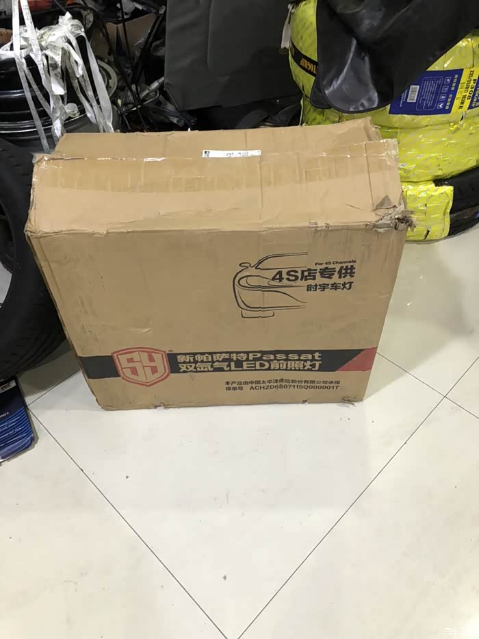

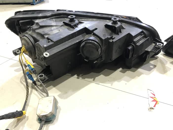

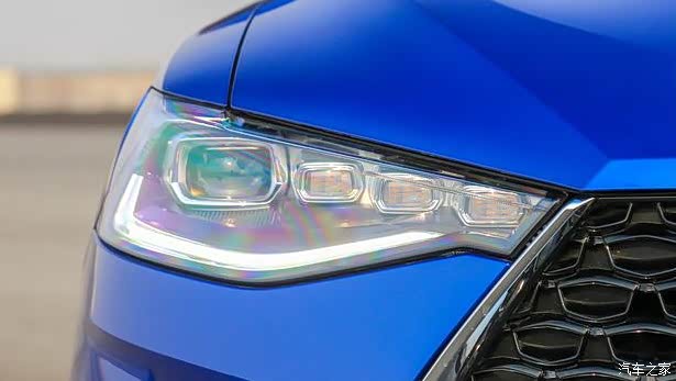

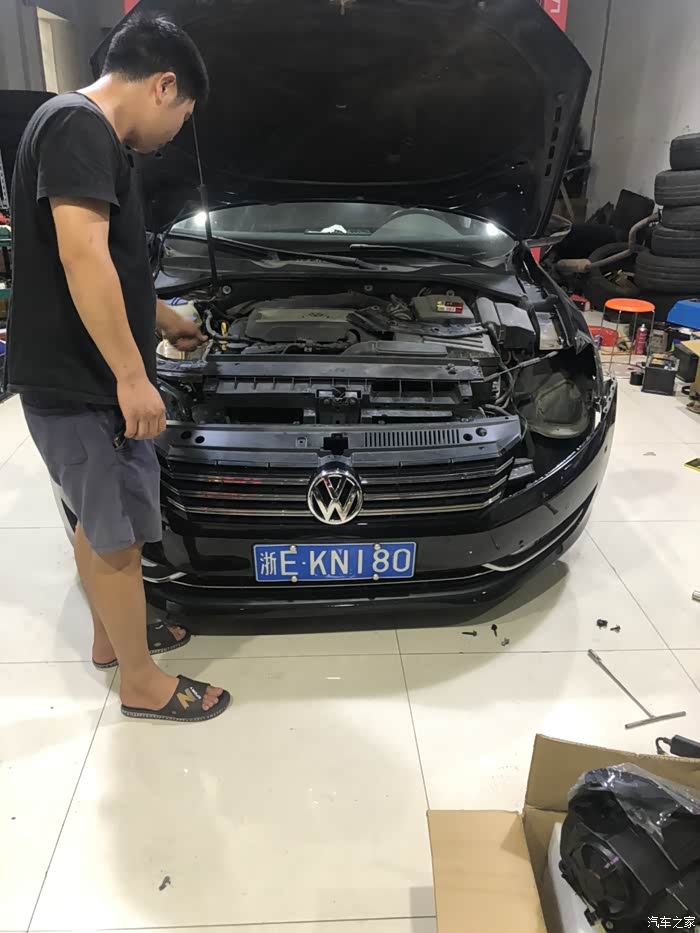

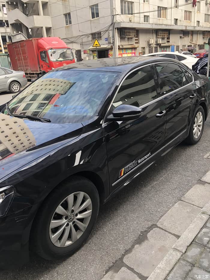

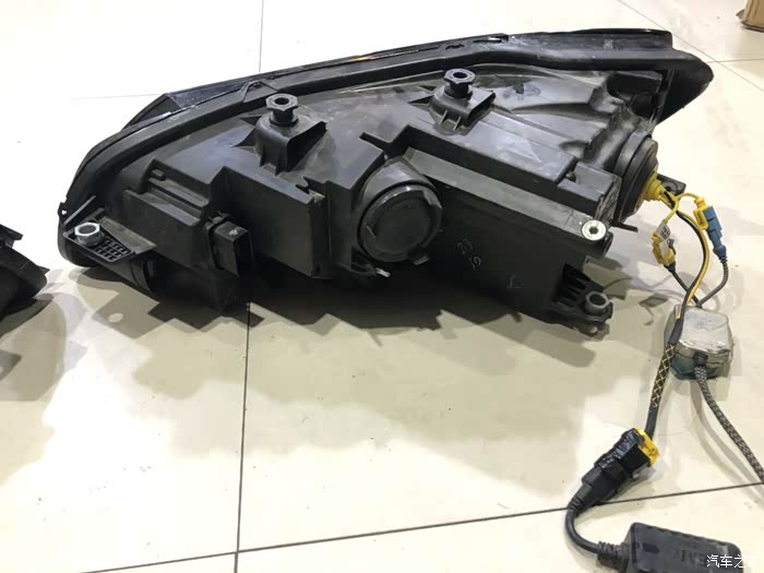

15款帕萨特更换大灯总成,车子都买好几年了,一键启动也改了。轮毂前一段时间也换了,导航之前德赛西威的也换了,现在支持carplay。一直没发帖子,今天做个总结吧,大灯一直也没想换。之前换了氙气灯泡,前段时间老婆开车追尾了人家,灯脚断了,也不知道是不是这次车祸造成的,因为撞的不严重。后来4s店说大灯换掉,我想这个机会是不是可以换高配大灯总成了,换国产也行呀。4s店说操作不了,说原装高配有随动转向。心想应该在修理厂修就可以换国产的啦。没办法,4s店拆开了也定损了。车灯新的我就想可以低价转让一下,有需要的就卖了,准备下手啦。最近老感觉车不完美,正好时宇店铺有优惠我就下手了。同学的修理厂更换的,自己拆的螺丝,很简单。
网购的,我感觉国产车都很好了,区区一个大灯没啥问题。原厂的太贵,改随动转向的太麻烦。
开拆
换了氙气大灯灯泡
崭新大灯总成,装车半月左右。
4s店维修更换大灯总成记录

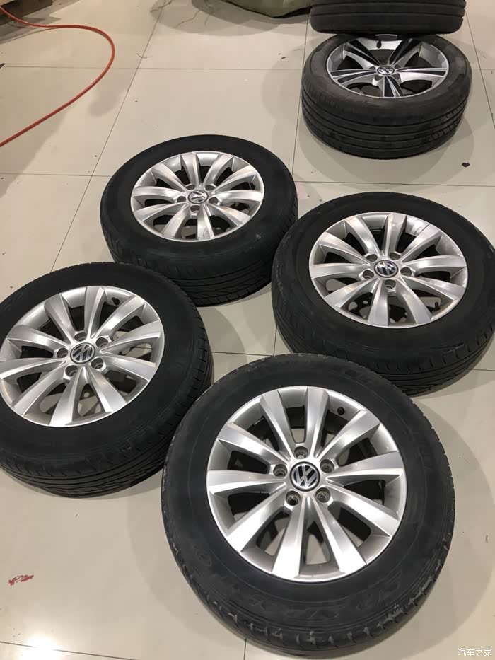

轮毂是年前换的
拆下来的还在同学修理厂呢,低价出手,需要联系。
更换后的效果,感觉17寸完美,没有入手18的
这是更换的拆车187b

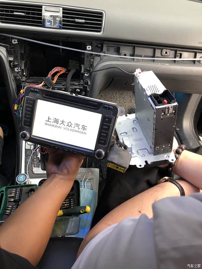

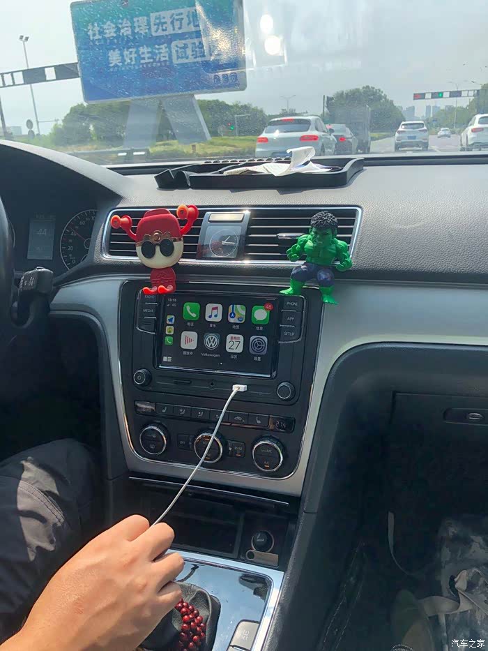

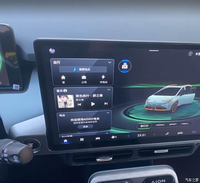

新车换的德赛西威231d支持导航的,就为了carplay,卖了500换的187b,850入手的
感觉这才完美,能连接手机多方便

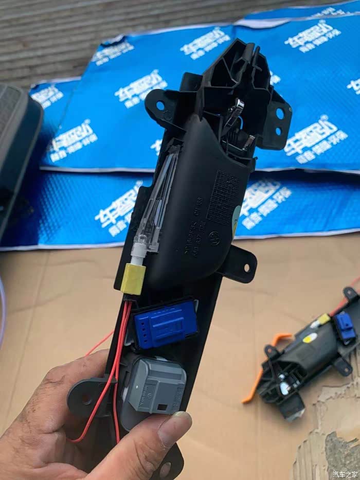

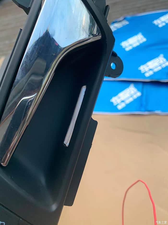

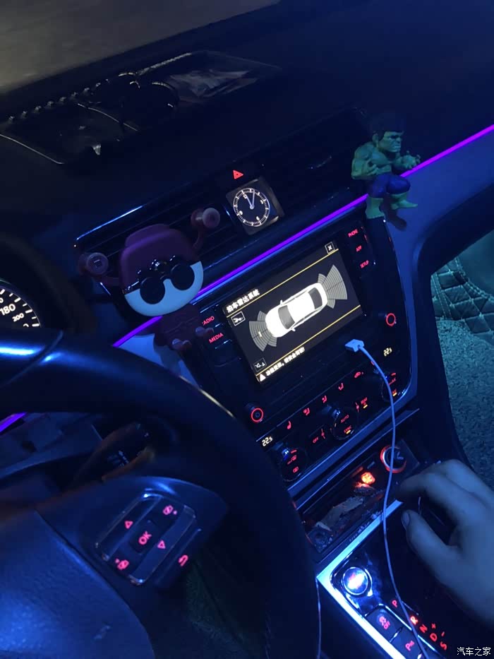

这是中间的插曲都没发帖子,加装的氛围灯。改动了两次,最后才比较合适。比较完美了。和大灯一起启动的。
加装氛围灯的时候正好一起加装的扣手灯,先买的蓝色的,后来不搭调,换的红色的,没蓝色亮,很暗,不明显,不太完美。

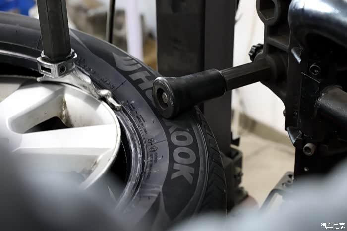

最后总结一下。买新车手里钱不多没上御尊版,现在想想肯定后悔,不过当时条件有限。后来开久了,想着改动一下。                   第一个是新车的德赛西威231d导航,没什么说的。                                                          第二个竟然是前雷达,有些人肯定不会改的吧。我主要是照顾我老婆了,反正价格不高,入手1000好像。改雷达的师傅说脚窝灯也不贵就在他店里也定了,200块,原车位置安装。后来就没改动了,中间给大灯换了氙气灯泡。两年没动它了。                            第三个是去年朋友的雅阁加装的一件启动我看到了,不错,主要是价格不高。之前了解过原厂的,要5000左右,太贵了。后来问问了朋友的。1800块搞定。靠近解锁,远离锁车,没原厂高级,不过也不用掏钥匙出来了。还带了蓝牙连接启动,锁车会自动关车窗。不用担心车窗忘记关了。目前一年多了,没出过问题。                                       第四个就是轮毂了,这个没想着改,怕年审的问题。车子开了5万公里了,要换轮胎了。就在闲鱼上看看轮毂,正好碰到一个换18的,轮胎是国产的开了5000公里吧,我想我换四个好轮胎也不便宜呀,国产开两年再换呗,轮毂加轮胎到手1800,轮毂小磕碰,比较喜欢五幅轮毂。                                       第五个就是换的187b的拆车件。原来的有导航也不用了,要更新地图。想想2020年了车子有个carplay才完美。我和老婆一直也用的是苹果。卖掉自己的加不了多少钱就能换,这个看自己喜欢,我感觉还可以了。就是原来的倒车辅助线是动的,换了这个不动了,卖家说就这样的。187b属于低配车的。无所谓啦,连接手机最重要。                            第六个是讯图dsp调音器,这个是改一件启动的时候店里人给我安装上试听了一下,感觉确实不错,三千多就没要,都可以换套喇叭了,最后某宝上买了讯图,感觉一般,不过才900块。直接对插放在手套箱里了,后来感觉低音不行,买了个原车低音炮,装在后备箱顶上的,对音响不太追求,就瞎弄弄吧,比之前好点而已。                                       说到这也差不多了,改装的也说的差不多了,喜欢瞎弄而已,发出来交流一下吧。车子也快5年了,也没什么爱惜的啦,交通工具而已。
