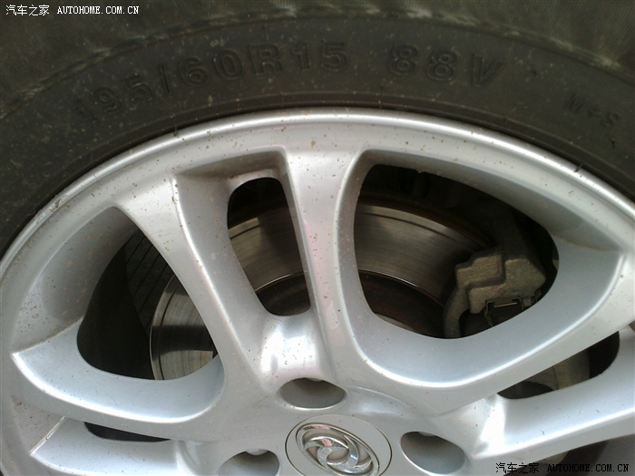

上周五11月9日照常早八点前送孩子上学,车停路边后蹲在右边路沿抽烟,突然看见右前刹车盘外侧有一圈凸纹,当时把我吓惨了,以为刹车片磨光了,导致铁磨铁,我上次帖子已经提到,由于手机驱动没装上,今天交四保作业顺便把上次的图补上!见下图:
左前刹车盘,磨的勉强啊!

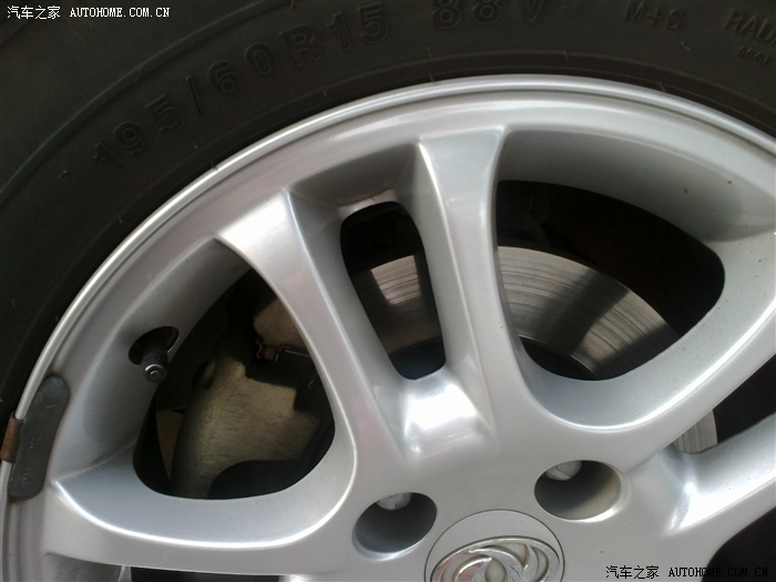

事件主角登场,右前轮刹车盘外侧的凸起的一圈看见没?至于什么原因造成一会儿后面再讲!

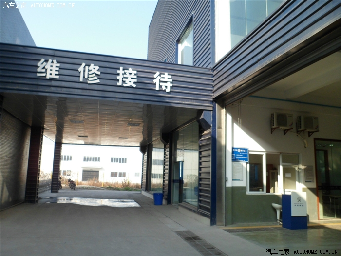

放完鸽子后往荣县方向出发到贡井区武装部前面100米向右转,来到半年前保养的标致4S维修站。

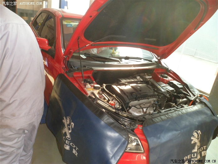

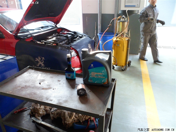

接待工作人员一如既往的非常热情招呼我们去休息厅,我一路守着修理师傅拍照,抽机油的工具已经摆好!
这次我要求换好点的机油,不知这种标致专用油是什么?型号是5W-40SL(A3/B3-04) PRO专用油,另外一瓶是发动机积碳清洗剂,一个新的机滤。

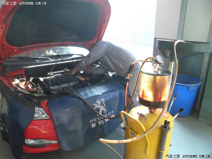

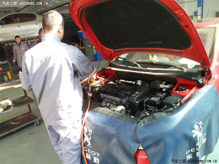

正在怠速清洗中。。。

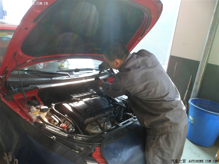

帅哥师傅检查节气门

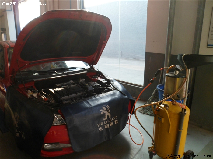

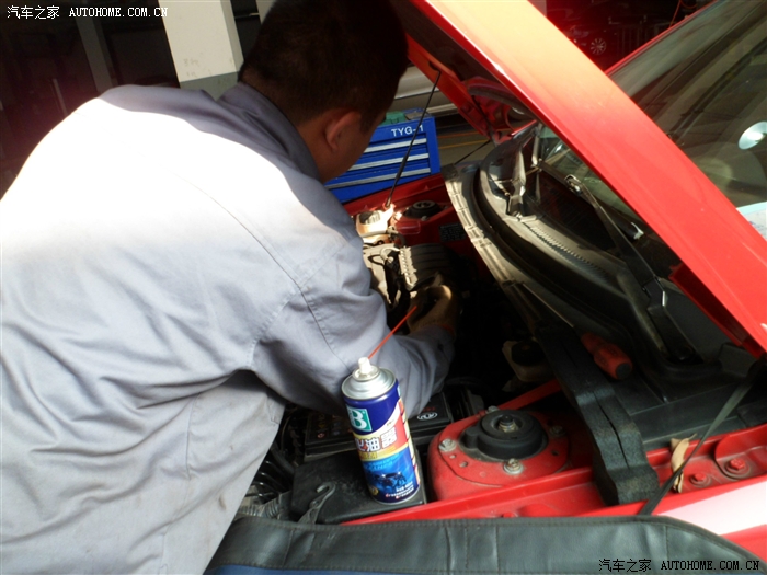

正在抽废机油和清洗空滤和节气门

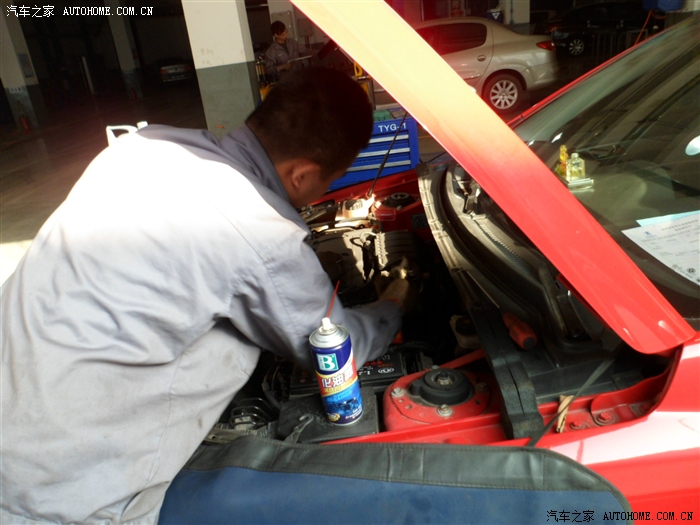

节气门确实有点脏,天冷时冷车启动有抖动现象,师傅准备擦拭
节气门擦拭中,师傅叫我下次五保时为节气门打吊瓶,他说节气门非常脏
基本保养完毕,正在清洁机舱,我顺便叫他检查下我的右前轮刹车盘凸纹现象,升起小三准备拍检查刹车盘时相机没电了,对各位看官表示歉意。下面是保养维修结算单:
今晚临时照的补充上:标致专用机油有点贵:358元,机滤:29元,发动机清洗剂130元,工时费:130元。共:647元。总结:右前轮刹车盘经师傅检查是刹车片卡有小砂石造成吃盘现象,经打磨后不影响使用。前后刹车片还有很厚,还能跑两三万公里没问题。虽然机油有点贵,从自贡返回宜宾这段高速路上,机噪确实比之前小了许多,提速有劲了,应该物有所值,为了不脱保,贵就贵吧!等脱保之后在汽车之家买全合成机油自己换。下次五保该保养些什么呢?请各位看客详细说下,谢谢!希版主射下吧!
