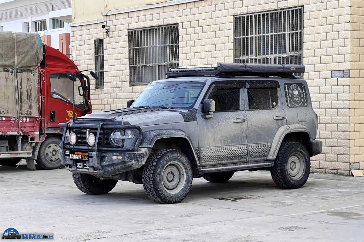

我在2022年中旬的时候,计划了一次长距离的穿越活动,从新疆乌鲁木齐,走独库公路到喀什,然后走边境线到红旗拉甫,穿越塔莎古道之后从叶城进入219国道,到达狮泉河后走札达土林,看穹窿银城后穿小路到普兰县,看完了冈仁波齐和玛旁雍错后进入阿里无人区,最后从纳木错到拉萨。为了这次的长途穿越,我给我的坦克300更换一套3.0管径的冲沙版沙蜥氮气减震,还有一套KMC的轮毂。在车内安装了车载气泵、移动电源。事实也证明,这一套改装是完全能够胜任这一次1万多公里的长途跋涉,并且全程也没有出现大的故障,没有给我造成任何的困扰和意外。
再到后来,我在2023年和2024年,又先后去了4次西藏,分别走了318国道、317国道、丙察察滇藏线、109国道。去了3次内蒙,分别是克什克腾旗、乌兰布统、乌兰布和。原本我可以宣布,我的坦克300完好无损的完成了以上所有的自驾穿越活动。结果就在2024年年底,在穿越克什克腾旗的活动中,我救援一台福特猛禽时,四驱分动箱出现了几声明显的异响。我及时把分动箱切换成了后驱模式,当时车辆并没有什么异常,仪表盘也没有出现任何故障提示,车辆在后驱状态下的动力也是正常的,我就在这样的情况下把车开了回来。回来之后的第一时间,我就联系了我们当地的售后服务点,经过他们的检查,前桥差速锁、分动箱都出现了问题。还好我作为坦克300的首任车主,享受终身质保的服务。厂家给我的车免费更换了前桥总成、分动箱总成、左前半轴总成、左前羊角总成。

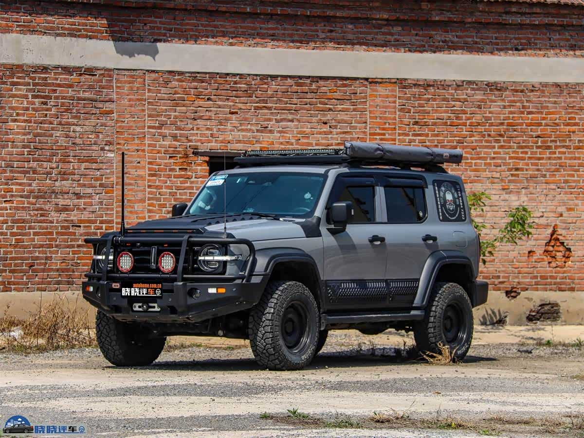

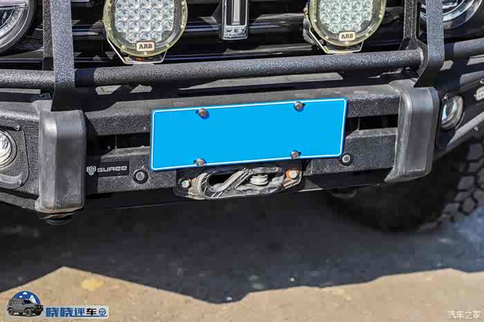

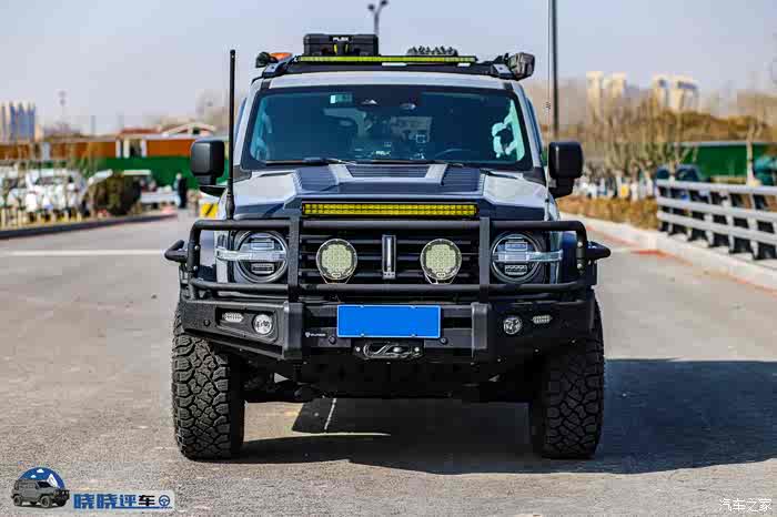

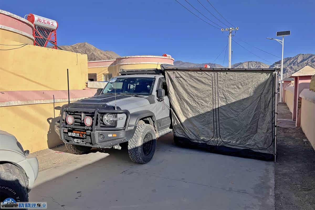

比如说,之前大家都说我的前杠重量太大,加上绞盘和绞盘托架的重量差不多来到了80公斤。这个重量对于越野车来说确实不算小了,可是在我刚刚买车的那个时间点,确实也没有同类型的其他选择,即使后来推出了铝合金版的大牛栏前杠,我还是因为铝合金的强度达不到我的需求,所以也没有更换。直到24年年初,速锐推出了这款冲压加工工艺,并且采用了集成式绞盘托架的大牛栏前杠,可以说完美的满足了我的所有需求,对我个人来说,除了价格有点贵之外,并没有什么缺点。
这款速锐的大牛栏前杠,加上绞盘之后的重量,只有不到60公斤,比之前的前杠轻了接近20公斤。并且得益于内部结构的优化,速锐的这款前杠在抗冲击和接近角方面,也更加的强悍。同时集成了绞盘托架的设计,这就比其他款式的前杠节省了一个绞盘托架的重量,同时还能实现一个绞盘快拆的功能,更换绞盘的时候无需拆卸前杠,只需要拆掉前杠下护板,就可以将绞盘整体从前杠下面拿出来。因此我第一时间就给我的坦克300换了这套速锐的大全套方案,包括速锐的大牛栏前杠,速锐的金属踏板,还有轮眉护杠。

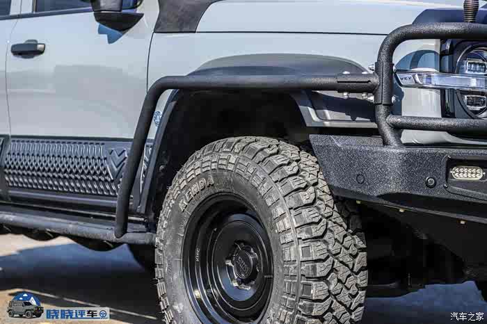

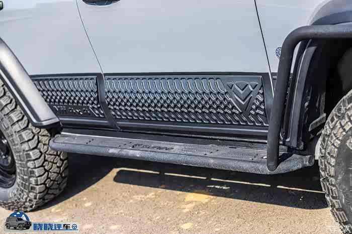

说到速锐的这个侧踏板,我确实需要着重说一下。首先,这款侧杠的直接固定在大梁上的,这个是金属踏板的常规操作,并没有什么特别的。但是市面上绝大多数的金属踏板,采用的都是2点式的固定,并且固定支架大多采用的都是钢板焊接而成的。速锐这款侧杠采用了3个固定点安装,并且每一个固定点都是用的金属圆管的材料,同时在两侧还有2个金属圆管做补强支撑。这个设计在结构上就拥有更大的强度,并且金属管材更不容易发生形变,在发生碰撞时,也比焊接的底座更加坚固。
和金属侧踏板连接的是轮眉护杠,这个设计原本是起源于澳洲,因为澳洲的袋鼠非常多,安装大牛栏前杠,也是为了防止碰撞袋鼠时,导致发动机或者散热器的损坏。这个轮眉护杠的用处,就是在前杠两侧增加两根金属管,在发生碰撞的时候,可以通过这个金属管将碰撞产生的力量分散到两侧的踏板上,降低前杠向后的溃缩程度,进一步降低车辆的损坏可能。但是国内的马路上不可能有袋鼠,撞到小动物的可能也不大,即使是在西部地区自驾游,遇到那些大型的野生动物,这个前杠也未必能扛得住。除了一些体型较小的羊或狗之类的动物有一些防护作用。说到底,这个轮眉护杠到了国内,基本就变成了“堵车防加塞神器”。

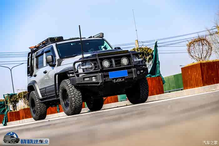

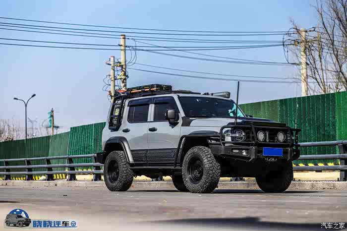

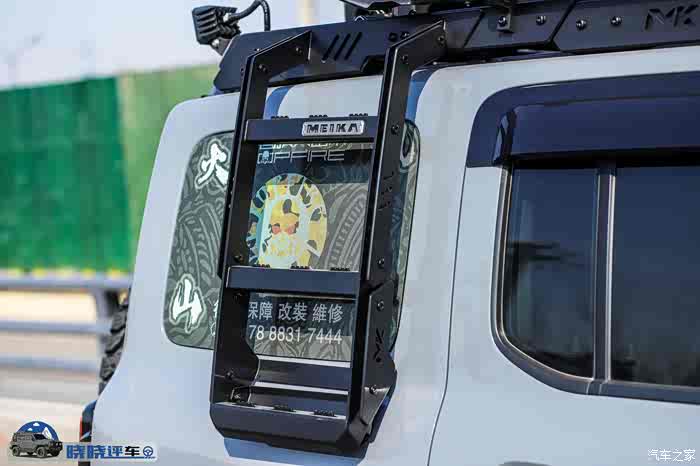

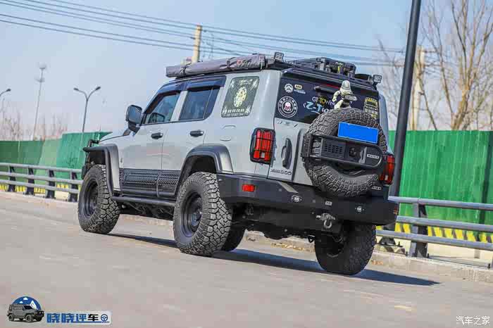

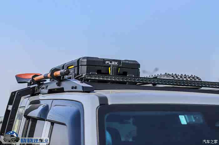

还有一项比较大的变化,就是我的车顶行李架,从原本的平台式替换成了美卡的新款狩猎者行李架。主要是之前的行李架兼容性并不是特别好,并且在多次穿越无人区的过程中,螺丝也都发生了松动和丢失的情况。并且之前的全顶式车顶平台,在跑高速的时候风噪确实过于明显了,车速超过80之后就开始有比较明显的风噪了,车速到120左右,就会有敲鼓一样的风声。美卡这款行李架采用的是半顶式的设计,并且造型紧贴着车顶,因此噪音就会小很多。其次就是配件丰富,像是侧面的爬梯、车载天幕支架、车窗拓展板、车窗储物箱都可以选配。我根据我自己的需要,选配了侧面的爬梯和天幕支架。因为我要经常拿取车顶的装备和脱困板,所以侧面的爬梯对我来说非常有用。之所以我没有安装侧面的拓展板或储物箱,主要我我目前没有这方面的需要,而且侧面挂的东西太多,也会增加侧面的风噪。

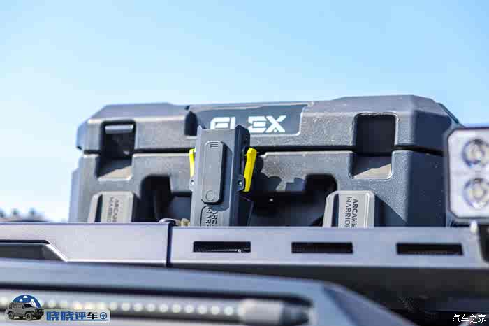

在行李架上面我还加装了一个AW的多功能装备箱,用于存放我的露营装备。我知道很多人都喜欢在车顶安装两个装备箱,这样能够左右对称,显得更加和谐。我也曾经考虑过这个方案,毕竟两个装备箱就是双倍的储物能力。但是这样的话,我的脱困板就没地方固定了。如果把脱困板再叠加到装备箱上面,整车的高度就会超过2.4米,装备箱上面再固定脱困板,脱困板的底座甚至可能会接近2.5米的高度。这样会大大限制我车辆的行动半径,就算是自驾游的过程中,也经常会遇到2.4米的限高。假如是大家同时出去组队自驾游,车队中的其他车辆都能正常通过限高,只有我自己的车过不去,这将是非常麻烦且尴尬的一件事。
因此我就只安装了一个装备箱,装备箱旁边就能非常完美的放置我的两个脱困板。其实一个装备箱对我来说也是完全够用的,别看这个箱子看着不大,但是已经完全足够我放下我的折叠露营椅和一张蛋卷桌了。我知道有人会说,谁出门露营就只带一把椅子和一个桌子呢?我只能说,不同人的需求是有区别的,我大部分的长距离自驾游,虽然是跟着车队出发,都是我自己一个人驾驶车辆完成的,因此沿途中的休息和吃饭,其实完全可以和别人共用桌子,我自己带一把椅子就足够了。

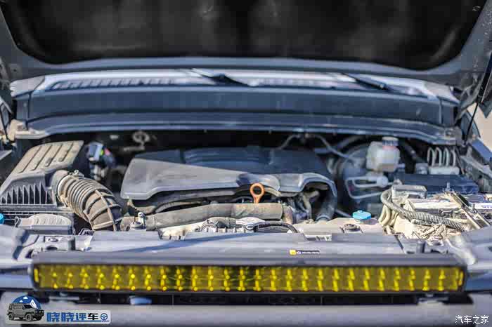

灯光方面,我基本上采用的是咱们国产的比昂特,在质量、亮度和性价比方面都是第一梯队的存在。尤其是在之前几次穿越无人区的过程中,这一套灯光方案贡献了非常巨大的作用。灯光的覆盖面积和照射距离都能满足我的要求,在长时间的夜间穿越中,也没有发生过热保护和进水失效的情况。尤其是前杠上面安装的黄光长条射灯,在雨雾天气时的穿透力极强,正常状态下的灯光照射距离就能达到800米左右,在雨雾天气下也能够达到300-500米的照射距离。

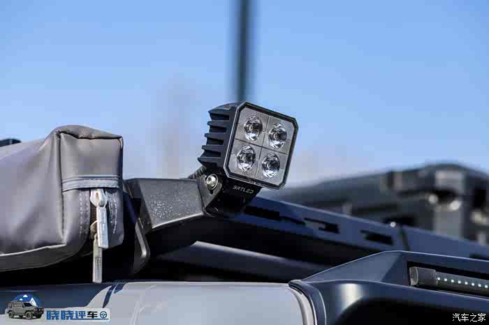

前几年偶然间看到了韩路老师发布的《韩路游记》节目,里面就提到了关于车辆后部和侧方的灯光照射方案,这个方案对于夜晚无人区的穿越确实非常有用。先不说在夜晚更换备胎或者挖车救援的时候,四周的射灯可以提供充分的照明,这都是必须应该满足的功能。我个人感觉,这套射灯方案最最有效的功能,就是在夜晚的时候能让你的队友迅速确定你的方位。我这几年的穿越活动中,遇到好几次类似的情况。夜晚穿越乌兰布和沙漠,以及夜晚穿越克什克腾旗大青山的时候,偶尔会遇到前方道路被大雪或者障碍覆盖,不得不绕路通行的情况,此时就需要几台车分头去找路。有的车就会在找路的过程中发生陷车的情况,但是夜晚的视线会非常差,可能和队友之间仅仅间隔几百米,但是就是看不到对方的车辆在什么位置。此时此刻,最有效的方式就是打开车上全部的射灯,强大的光源就能够迅速的让队友找到车的方位,并且能够通过最近的路线对车辆实施救援,

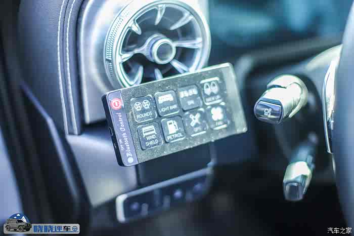

有了这么给力的灯光系统,各项安全保障措施也必须完善。我给这套灯光系统搭配的是Ybos的保险蓝牙遥控开关,既可以用无线遥控器直接控制灯光的开关,也可以通过手机的App蓝牙连接控制器,甚至可以在App中编程设置灯光的开闭方式。同时这套保险蓝牙遥控开关也自带一套继电器保险盒,万一某个灯光出现了过载或者短路的情况,相对应的保险丝就会自动熔断,一方面可以防止自燃起火,保障车辆安全;另一方面还不影响其他灯光的使用。

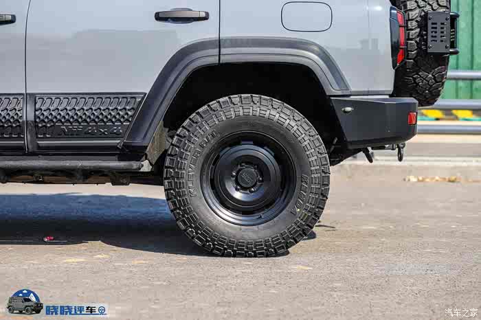

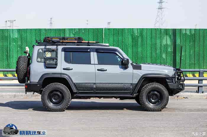

再来说一说关于轮胎的选择。其实在之前,我专门写过一篇关于坦克300应该搭配何种轮胎的文章,文章的内容都是我个人使用轮胎的一些经验。坦克300选择轮胎,一方面是要考虑自己的实际用车场景,另一方面也要考虑到性价比。我自己的坦克300前前后后用过4款轮胎,最早用的是固铂的AT3,优点是胎噪确实比较小,但是花纹不够大,导致在越野路况下的抓地力不是特别理想。后期我又更换了一套建大的RT轮胎,不过第一次选择建大轮胎时,我选择的尺寸相对保守一些,用的是265\70R17的尺寸。建大这款轮胎的胎噪就明显要高于固铂AT3的胎噪,但是这个花纹在越野状态下的表现确实更加出色,可惜在越野的过程中,这套建大的轮胎被刺破了2条。又正巧赶上我计划去西藏穿越,所以临时换了一套CST新上市的AT318,选择这款轮胎真的是阴差阳错。首先是CST正巧推出新品,又正好和我有些合作,再加上这款轮胎的名字就叫做AT318,正好我当时计划去自驾318国道,就显得十分应景。于是就拿到了5条当时还未正式销售的AT318,尺寸为285\70R17。这套轮胎就是标准的AT花纹,公路上的表现类似于百路驰的KO2,胎噪不是非常明显,但是胎肩的花纹又有些像RT的花纹,所以在越野时的抓地力又略好于百路驰的KO2。尤其是这套轮胎的耐磨性能,在长达2万公里的自驾过程中,这套轮胎几乎没有发生掉块的情况,磨损状态也不像是行驶过2万公里之后的样子。但是缺点也要着重说一下,那就是这套轮胎的重量确实有点重,换装这套轮胎之后,油耗明显增加,在高原地区的动力也明显出现了下降。因此后期我又换回了建大的RT轮胎,只不过尺寸从265\70R17升级到了285\70R17。原因其实很简单,因为建大的这款轮胎价格不算贵,而且花纹也更适合我的用车需求。同时这款轮胎285宽度和265宽度的实际接地面积其实差不多,285型号的轮胎只是在轮胎直径上略微增加了一点。
更换了285宽度的轮胎之后,原厂的备胎架就有些吃力了,特别是在颠簸路面驾驶的时候,尾门异响和开启困难的情况尤为突出。解决方法也很简单,那就是更换一套加强联动备胎支架,将备胎的重量从尾门转移到车辆大梁上面,就能从根本上缓解备胎太重的问题。不过我不太想要在原厂的后杠上面打孔,而且在22年去西藏自驾的时候,我的后杠被一台牧马人追尾了,有一些轻微的变形。所以也就借此机会更换了一套美卡的铝镁合金后杠,还有一套美卡的联动备胎支架。当然我这套后杠加备胎支架的方案,是第一代美卡的产品设计,目前在售的产品形态已经和我车上的这一套完全不一样了。

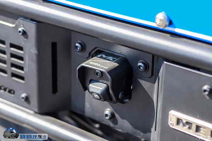

第一代的美卡联动备胎支架,在外观设计上并没有新款那么好看,造型也是非常简单。所以我就在备胎支架上加装了一套美卡的备胎拓展支架,一方面是为了弥补联动备胎支架不够好看的问题,另一方面是因为更换了美卡的铝镁合金后杠,原本后杠悬挂车牌的地方就没有了,车牌就只能另寻他处。这套美卡的备胎拓展支架,不仅是为了好看,也兼顾了固定车牌的功能,一举两得。
另外一个原因,就是这款备胎拓展支架的设计、做工真的很不错。特别是摄像头支架的设计,金属机甲感十足。而且材料是铝合金一体成型的,哪怕是凑近了看,也是显得非常精致。这个备胎拓展支架上面预留了不少固定孔位,后期我打算搞一些玩偶或者装饰固定在上面,又好看,也不会松动脱落。

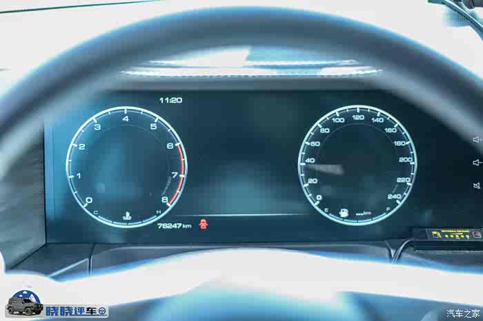

车外部分的改装差不多就这么多,接下来看一下车内部的改装。先说一下表显里程数,我这车的表显里程数目前是76247公里。实际的里程是要大于表显里程的。这也是大部分改装大轮胎的越野车都会面临的问题,因为改装更大尺寸的轮胎,所以轮胎的直径增大,周长增加,大概偏差在7%-10%左右。也就是说,实际行驶里程大概要大于表显里程的8%左右,因此我的坦克300实际行驶里程大概是82000公里左右。我知道有的人会说,刷写一下行车电脑,就能够修复车速表和实际车速不匹配的问题。但是作为首批坦克300的车主,当时确实没有刷写电脑的程序,后期有了刷写程序之后,程序初期也不是特别稳定,并且还会影响到原厂质保。因此我的车也就一直没有刷程序,一直在用原厂的程序。而且这台车都是我自己一个人在驾驶,也早已经习惯了车速表不准的问题。

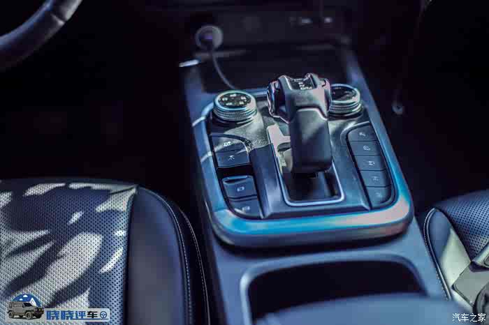

对于越野车来说,中控集成导轨可以说是个刚需了,解决了越野车外出穿越时的各种电子设备的安放。我自己还对这套集成导轨进行了DIY,自己移植了一个平板电脑的固定支架,这样既可以用来固定平板电脑看导航,也可以用来固定GPS,在这个位置看导航点是最合适的了。在副驾驶侧,我还自己做了一个单独的杯架,这样在长距离的驾驶过程中,原厂杯架的位置就变成了一个非常方便的杂物盒。在挡风玻璃下方,我还预留了运动相机的固定支架,沿途遇到一些需要记录的情况,伸手就可以打开运动相机,随时记录视频。

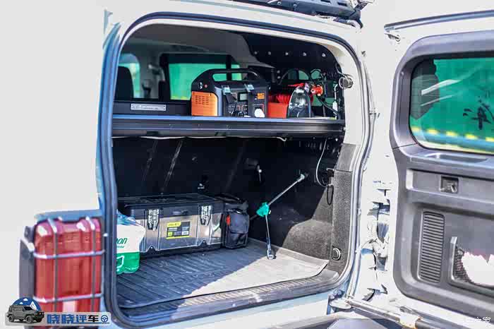

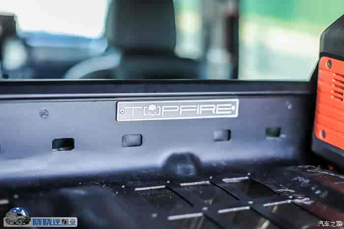

后备箱内部的设备我也讲了好几次了,最明显的就是这个后备箱的行李隔板,可以将后备箱分割成为上下两层,方便存放更多的物品和行李。并且这个行李隔板表面预留了很多安装孔,可以固定很多设备。我就在行李隔板上面固定了一个户外移动电源和一个车载气泵,气泵我一会会说到,我先和大家说一说这个户外移动电源。大家都知道,坦克300后备箱内部的电源输出口,最大功率只有150瓦,严格意义上来说,除了能给手机充电之外,其他的电器设备几乎都带不动,而且这个电源口只能在发动机运转的时候才能输出电流,这就大大的限制了这个电源的使用场景。而且在即将上市的新款坦克300上面,这个问题依旧没能得到改善,还是150瓦的功率。其实市面上有不少车载电源的解决方案,有的甚至可以实现3-5度电的电池,可以实现驻车空调的功能。不过那些方案要么占用太多的空间,要么自重太大,要么价格太贵,都不是特别适合我的使用场景。我的解决方案,就是一个简单的户外移动电源,而且还是个500瓦的小功率小体积的型号,自重差不多只有15斤左右,体积也就是个鞋盒的大小,最关键的是给这个移动电源的充电功率刚好就是120瓦,这样就可以使用坦克300原厂的电源输出口来给这个移动电源充电。平时需要用电的情况基本都是在停车状态下,用电烧个开水,或者是用电作为照明的电源,甚至是给无人机或者电脑应急补电,这个500瓦的小移动电源是完全足够的。当移动电源需要充电的时候,那就在开车之前把移动电源的充电器插在坦克300的电源接口上,差不多驾车4-6个小时之后,移动电源就能把电完全充满了。

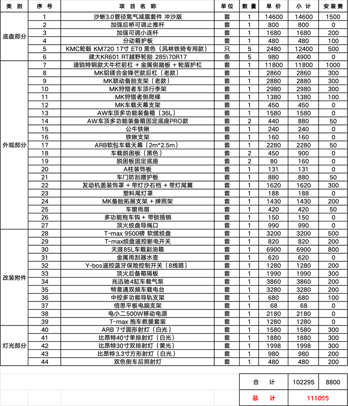

或许你会问我,是不是我已经打算卖掉这台坦克300了?这个问题,我真的不太好回答,因为目前的我还舍不得卖掉这台坦克300,而且它现在依旧可以满足我的越野需求。又或许是我现在还没想好自己该不该换一台新的越野车,我也没发现能有其他的某款车型能够符合我自己的购车要求。总之,在我没有决定换车之前,我是肯定不会卖掉我的坦克300的。只不过坦克300的内容应该就到此结束了,因为我相信,这4年8万公里的用车体验,已经完全能够体现这台坦克300在各个方面的表现和优势了,对于大家用车、改车、选车的参考价值已经足够了。如果我写了这么多,依然有没能涉及到的内容,也欢迎您在下方给我留言。最后放上这台坦克300的全部改装清单。
