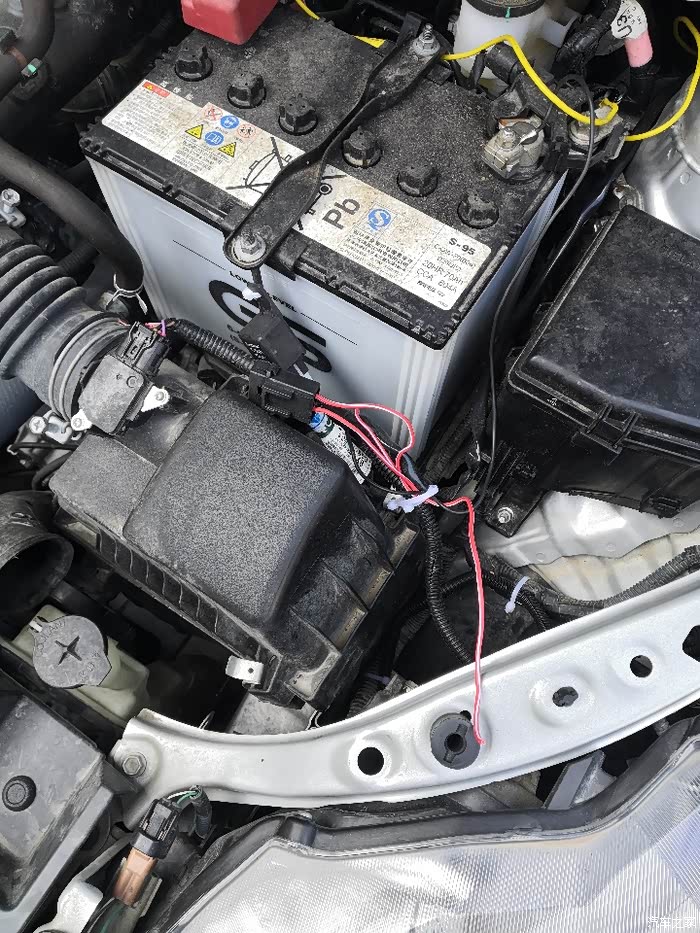

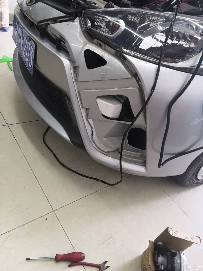

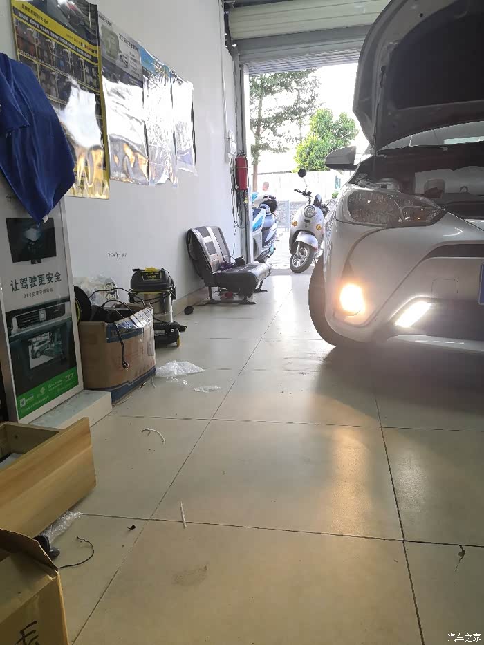

本来想加装雾灯好看点,还可以照亮些,网上买的雾灯他们安排安装加了八十安装费,到店里安装看见老板那个样没经验都有点开走不要他安装了,后面老板打电话问客服怎么安装,客服说不用拆保险,老板说要拆,

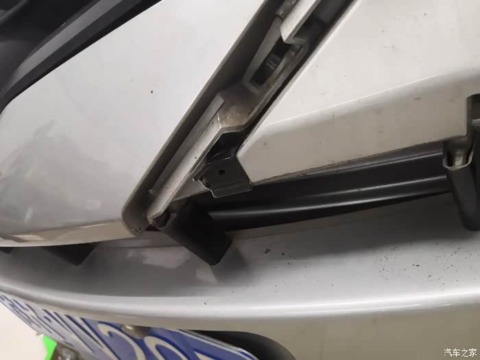

盖子拆了,后面装回来不紧,有点松
什么经验,卡扣都弄断了
我也不懂后面装好了,试了下亮了就没说什么,前前后后搞了三小时

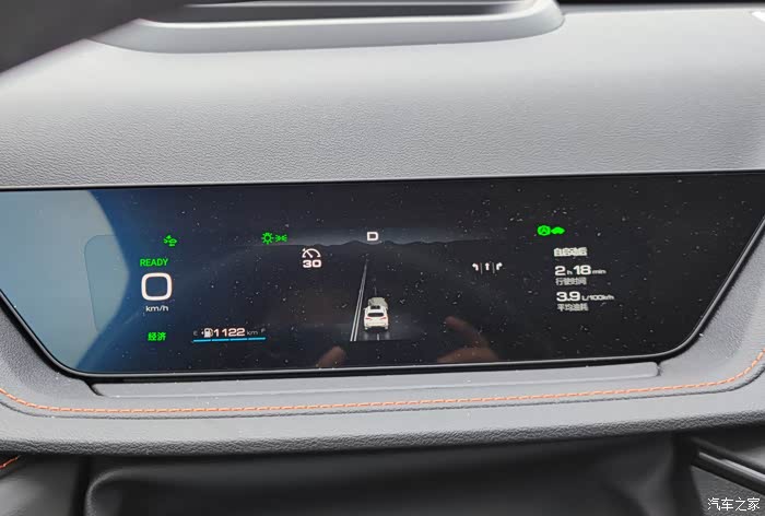

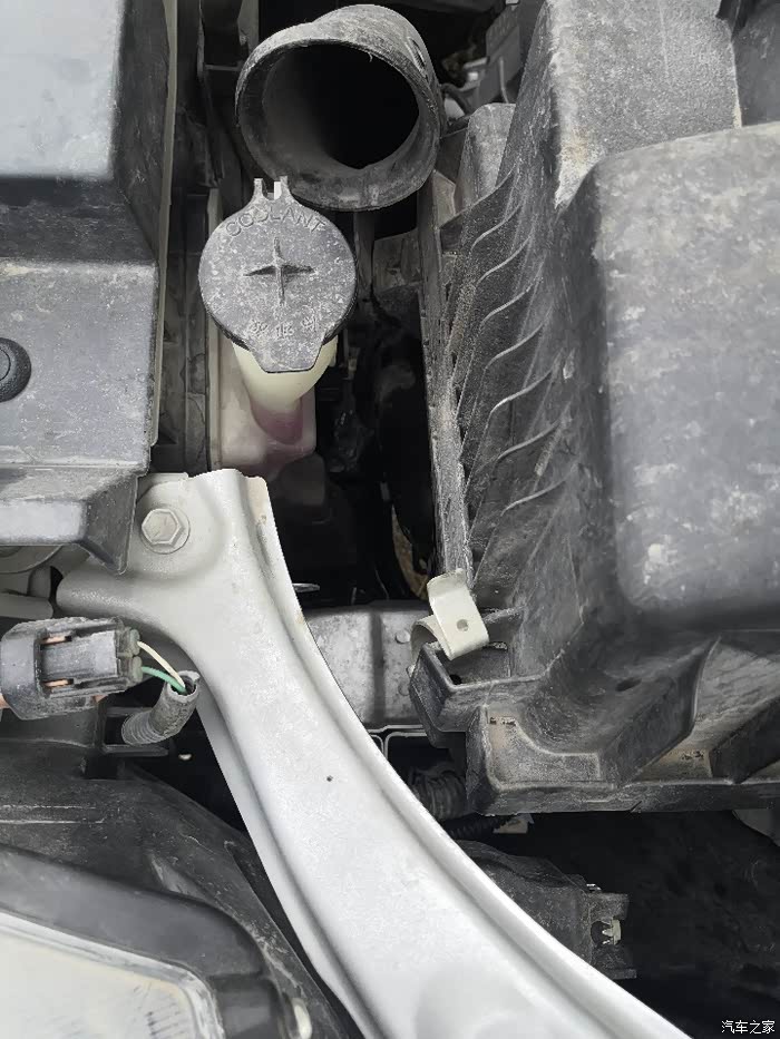

雾灯没什么开,过两天一家人准备回家过十五,到南沙大桥时候下大雨就把雾灯打开了,到云浮时候下了下了高速去我老婆家,离我家还两百多公里,停车买东西回来发现P档锁住了,不能挂其它档位,仪表盘上也没有故障灯亮,慌了联系深圳的广汽丰田说明情况,又视频了,他们也不知道原因,才开一万三千多公里,他们也不相信会出什么问题。        拆开按下白色的开关可以解锁,挂回P档又锁住了,他们叫我开回去检查我说太远不方便,我问他们按下白色的解锁可以用吗,有没有问题,回答可以临时用,我也没多想先开回去再去当地的4s店看看。我想了下把机舱盖打开看看,大问题来了,冷切液开锅了,
刚打开时候里面滚了,溅出来了下面都是湿的

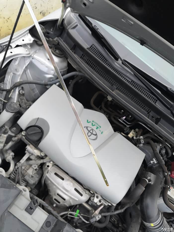

过半小时以后看机油没什么问题

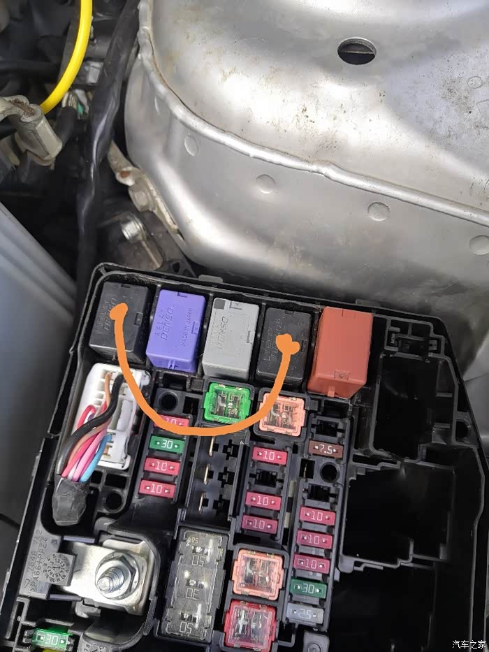

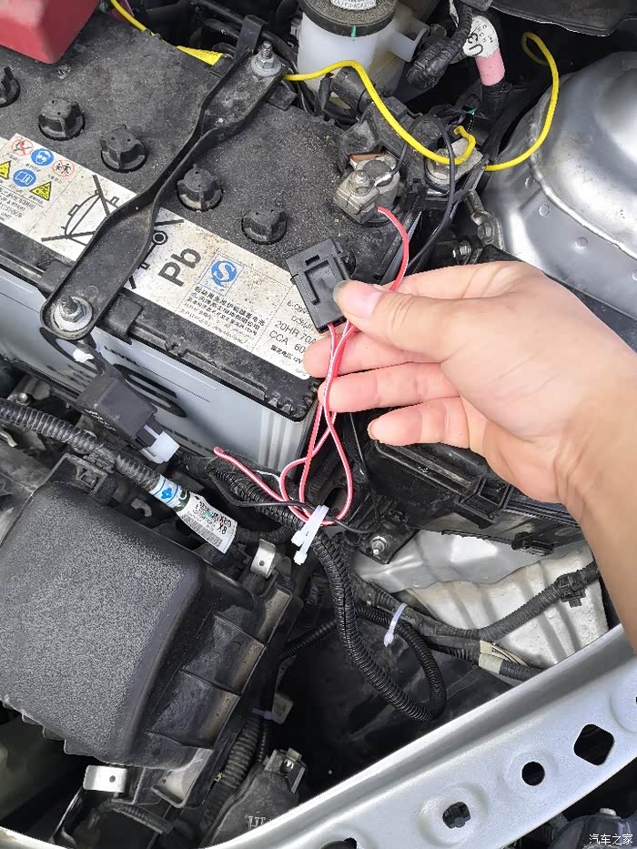

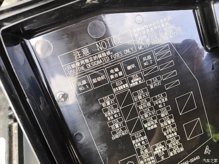

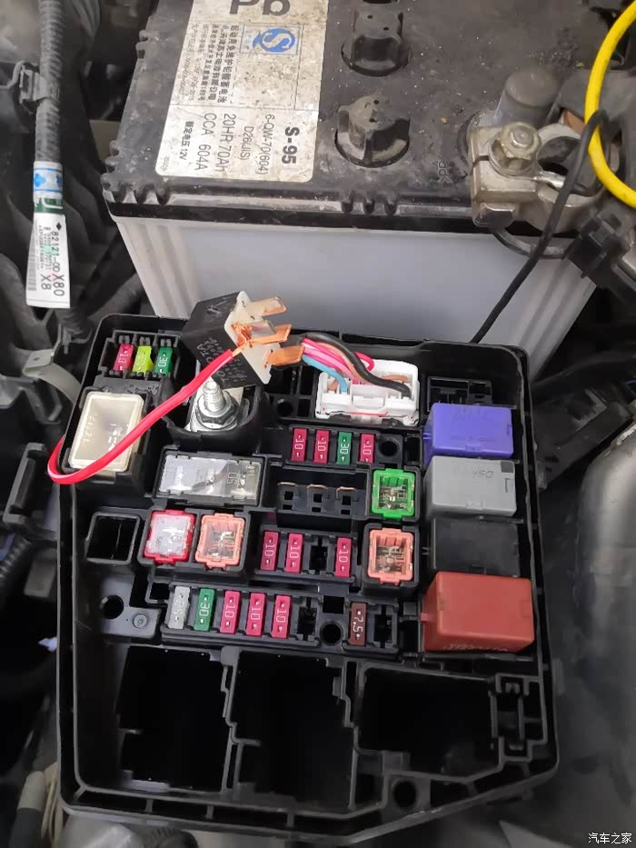

又和4s联系,他们叫我不要开了,联系当地的店拖去检测。联系当地店问了我很多,后面又叫我启动开空调看风扇有没有转,后面发现风扇不转,就和我说了一大推责任问题,不是车本身问题修理拖车都要自己出,后面问我朋友们叫我检测保险丝没有发现烧的,就去找修车的过来看,说是水擂不循环上面管子热,下面的冷,风扇也不工作不散热,后面看了就是接雾灯线的那里不通电,接的控制风扇的地方
红色的雾灯线,接的是正极吧,有点奇怪我音响接的正极电瓶,用一年了没出过事
看得出接的正是风扇控制线
有一条黑色的线没有电到,我当时没有拍照到,修车的找了好久没有发现从那里来的,后面从另一边接的同一条黑色线接一起,说是一样的,后面试过没有问题启动十分钟左右风扇转起来了,后面又试了空调也转起来,到这里没有问题了,
就是这两条的黑色线接一起,师傅说一样的没有问题,去4s店他们也是这样弄,保险丝是7.5的那个以后有问题可以看这个,现在又下深圳了开了几百公里没有发现有问题,   我还是不是很放心
后面雾灯说肯定不能接那里的了,雾灯就有保险丝接电瓶,后来接我音响上那条,接上雾灯亮了不到一分钟就烧了保险丝,一连试了三个15a的都烧了,雾灯应该有问题,
黄色的是音响线,有保险丝,手上拿的雾灯线,
