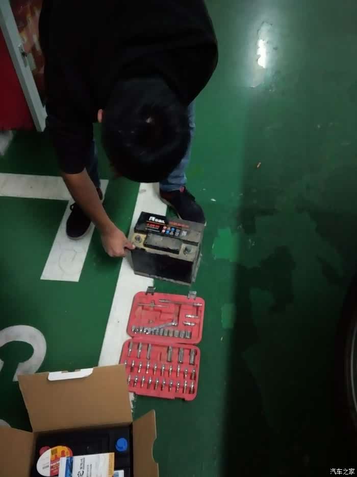

先来张大嘴正脸

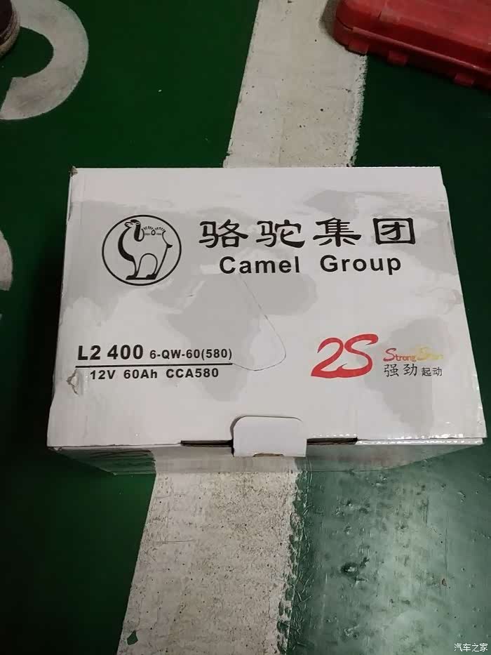

骆驼电池,但愿这个再能坚持6年

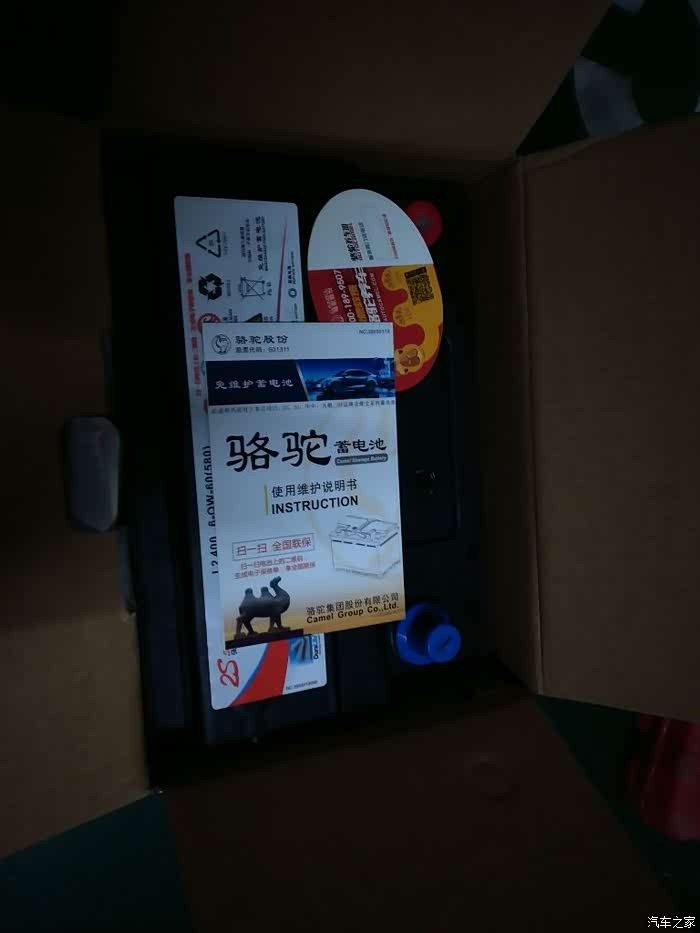

打开包装,看上去动力十足

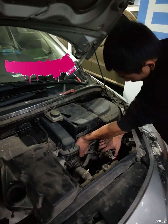

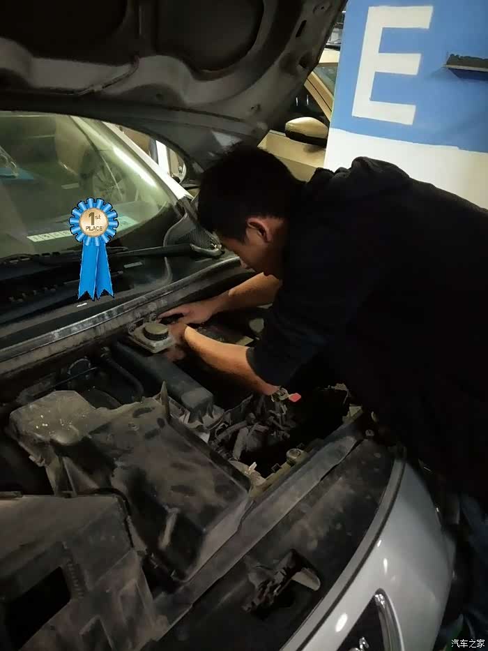

勤劳帅气的小哥哥。他先断掉电瓶的正级,正极与电瓶上面的一个盖子是整体的,这儿比较难拆一点,两侧有卡子需要用螺丝刀给撬开,然后晃动几下就可以拿下来,这块板上的电线不需要动。但一定要小心拆开的电线不要碰到车上的铁件,防止短路。

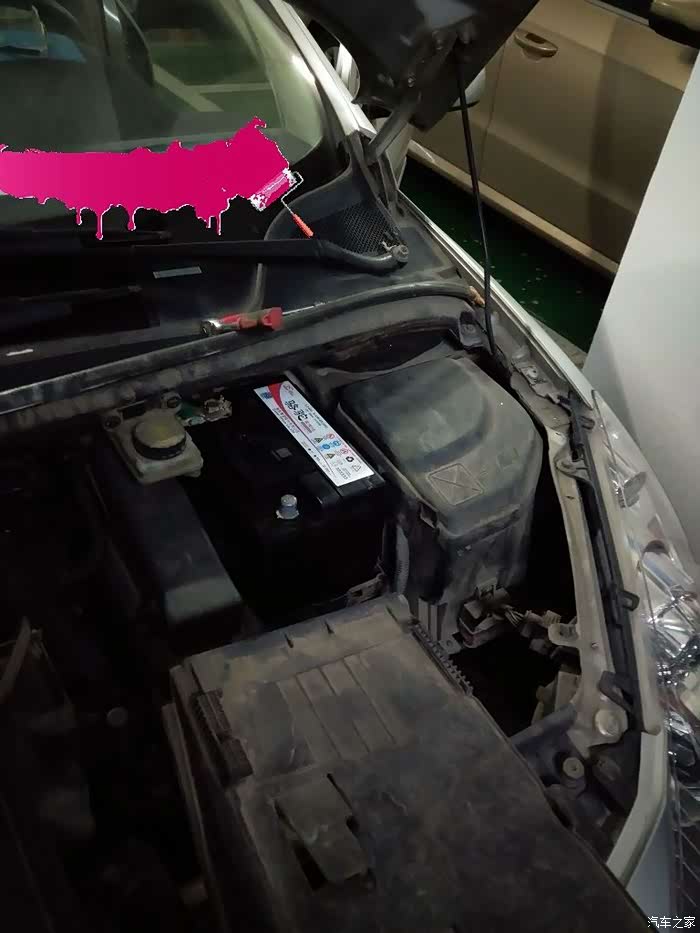

把旧电瓶拿下来,换上新电瓶,这个电瓶与307原厂的大小基本一致,所以安装还是很方便的,6年前换的是风帆的,现在换成骆驼试试。
把新的电池换上去。
装好了,效果看上去还不错。

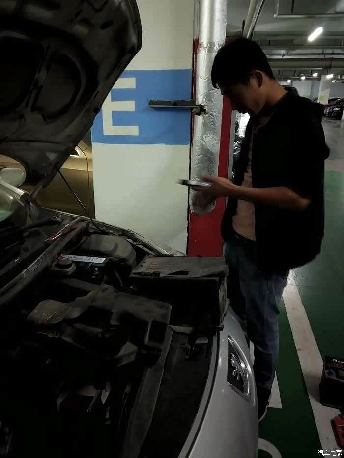

不到10分钟,安装完毕。小哥哥在输入电瓶串号,给了我一张电子售后卡。其实就是微信扫一扫,看了保修卡和电池串号、购买日期,保修1年半,还是非常好的。途虎的服务是不错,方便快捷,还正规,全程可追溯。

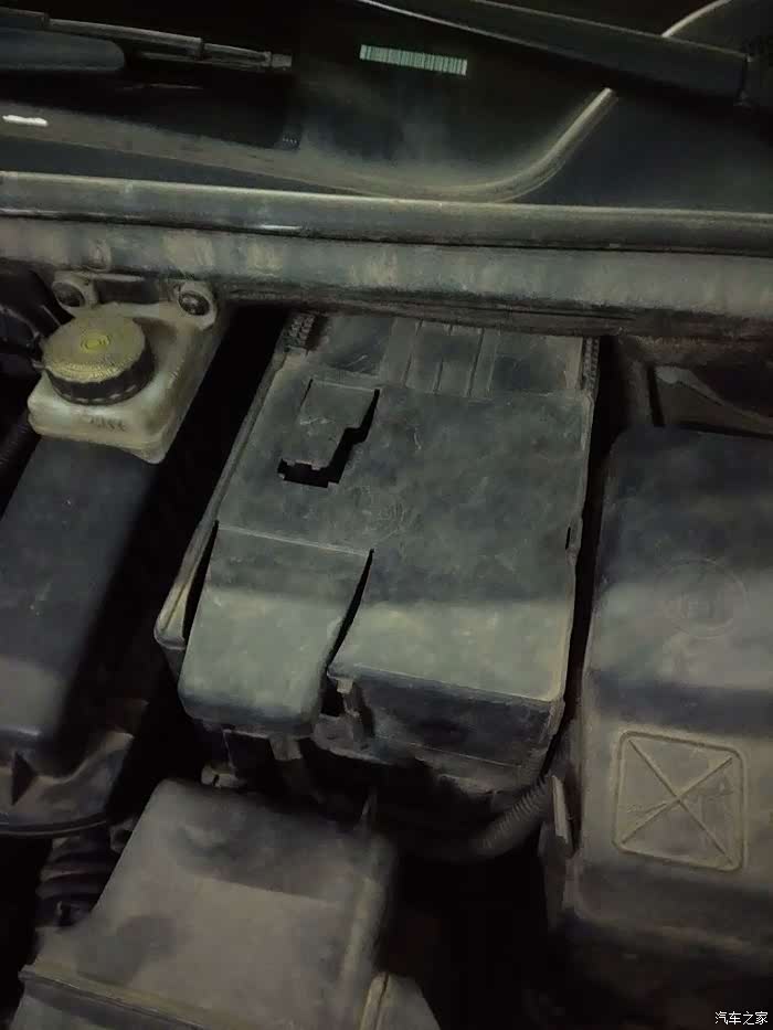

由于307不会经常开,小哥哥最后交待,如果长时间不开,就把正极断开,就是图上的黑色的盖子,轻轻打开后,看到红色电极,抬起来就断开了。这样可以有效保护电池。
