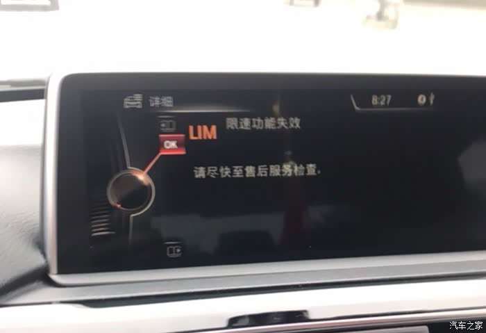

0成本维修宝马3系游丝,报Lim限速、定速巡航功能失效故障

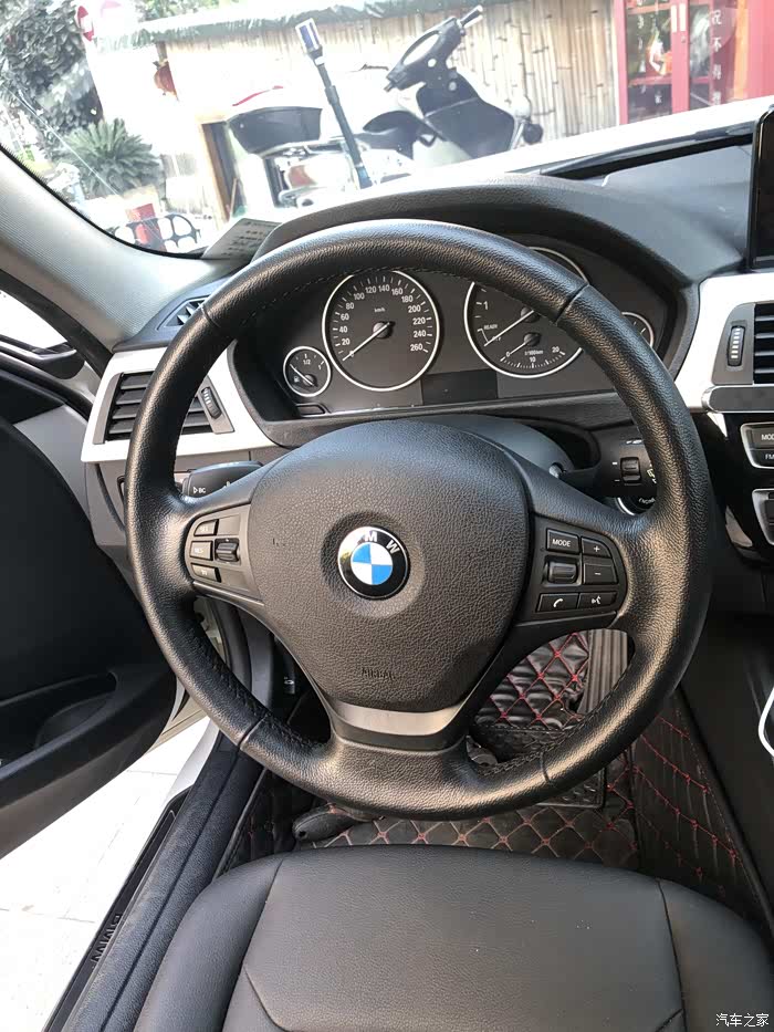

  我是一台2016款320LI,最近老是提示Lim限速、定速巡航功能失效故障,问4S店,说是游丝和组合开关问题,更换需要几千大洋,于是今天有空,自己拆下来查看一下,发现是排线问题,用络铁焊上,轻松解决,发图给大家参考一下,有这类问题的修一修,别花冤枉钱。喇叭按不响,多功能按键失效或不灵,都与此有关
故障现象
故障现象
我首先把后备箱电池负极断开,不断开拆气囊时候,按到喇叭很吵,打开这个盖子,没有螺丝,撬开即可
撬开气囊卡口,拿出气囊,拔掉方向盘连线,16号套筒拧开方向盘螺丝,
取下方向盘
打开下盖,拆掉4个螺丝,即可拿出游丝和组合开关
