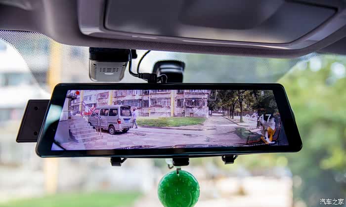

10寸大屏流媒体,比原车内后视镜大一圈,记录仪上面那个小东西是流动测速电子狗,老司机都知道这个很有用

流媒体后视镜确实不错,视野比原车的大多了,夜间或雨雾天气比原车后视镜清晰的不是一点点
安装好后摄像录像效果
安装好前摄像录像效果

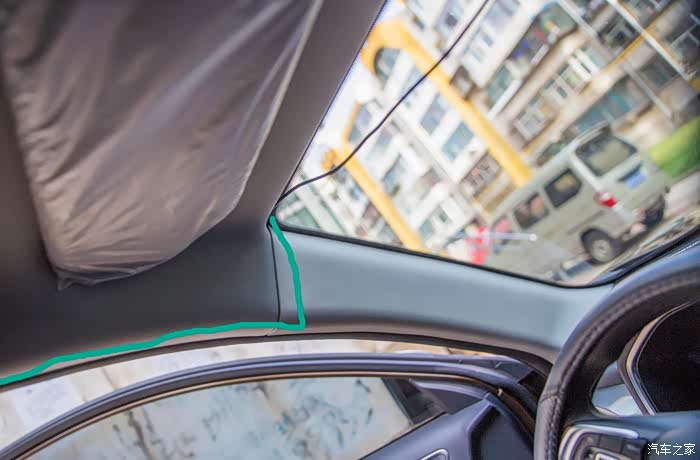

从顶灯哪里开始走线,左侧走记录仪电子狗电源线
顶棚的内饰板缝隙很大,把线塞进去就行,A柱装饰板用图中小翘板翘起,用手一拉就开了
把线束塞进去
多余的线全部塞进A柱这个装饰板里,空间很大
然后用撬板撬开胶条,把线塞进去
如图,线路走向如绿色的画线
如图,线路走向如绿色的画线
左边两条绿线为记录仪电子狗电源走向,右边一条为后摄像头走向
左后线路走向
左后线路走向
