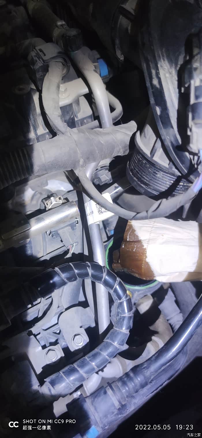

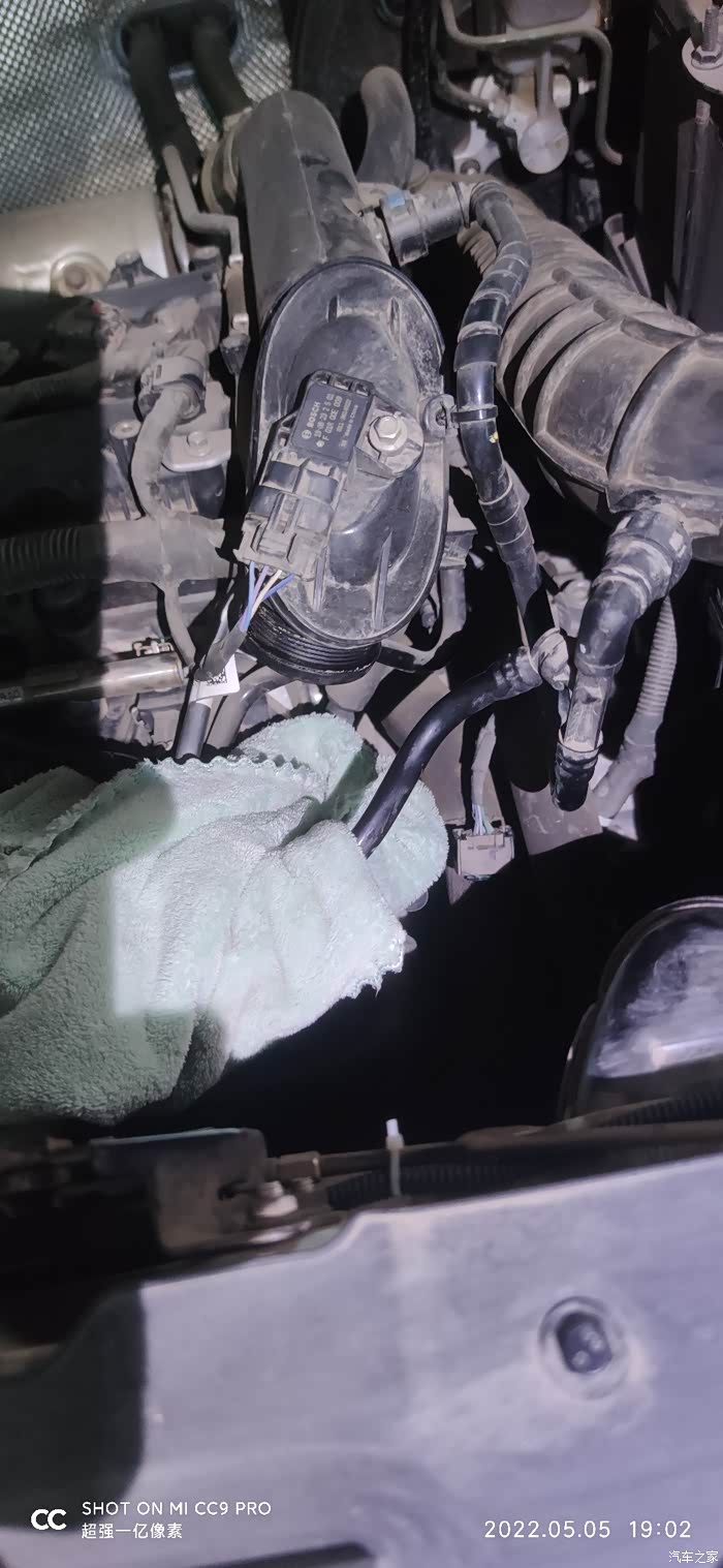

1.5T和1.6T的节气门位置不同,感觉1点5的更难下手,为了不想过多的拆线什么的,研究一下只拆节气门上那一节软管。

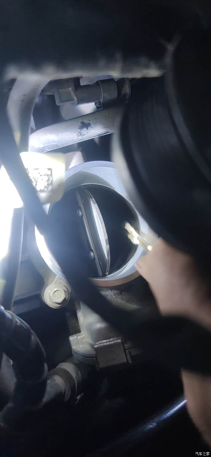

软管上下2段2个禁锢弄送就能强行拔出来

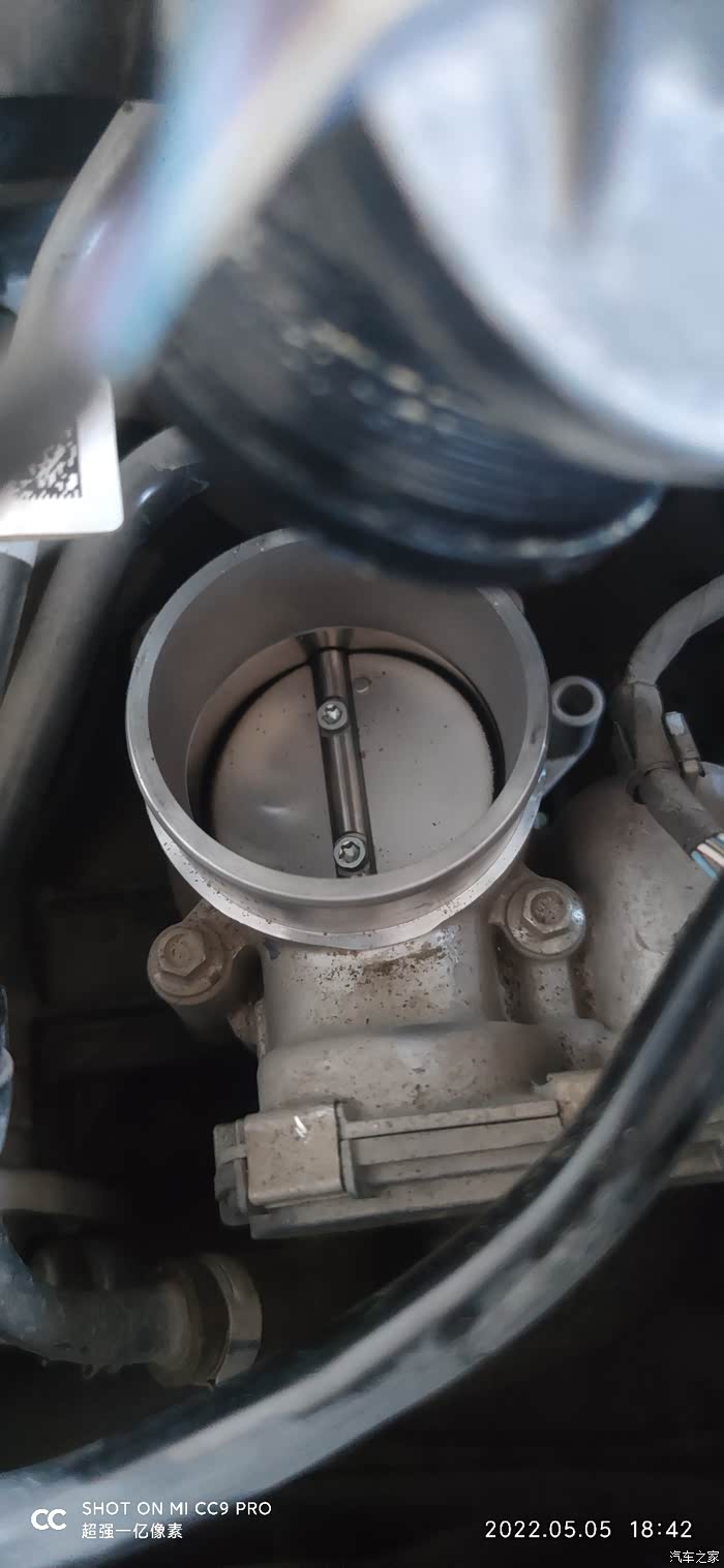

居然半关闭状态

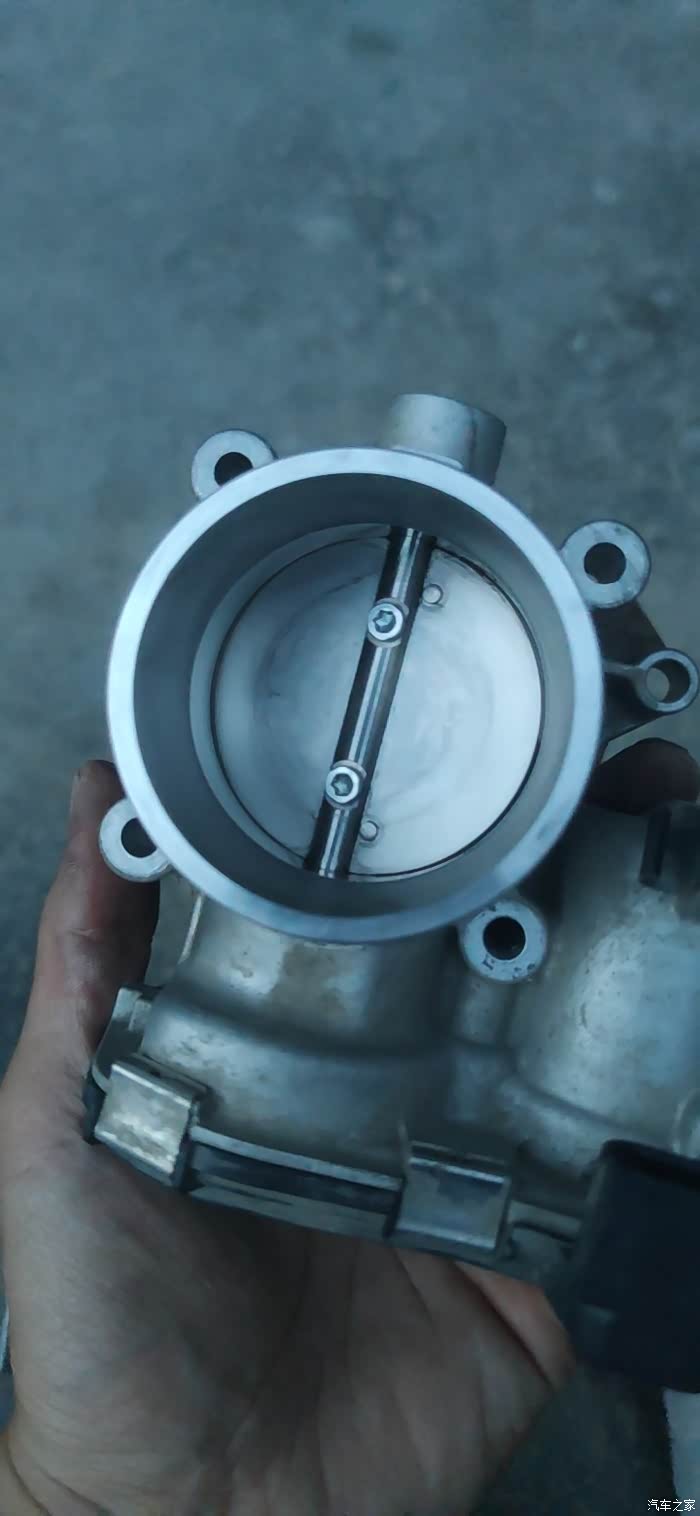

通电油门全开试了下里面很黑,本人不推荐直接免拆清洗,洗不干净还腐蚀胶圈什么的

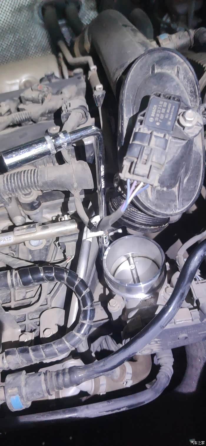

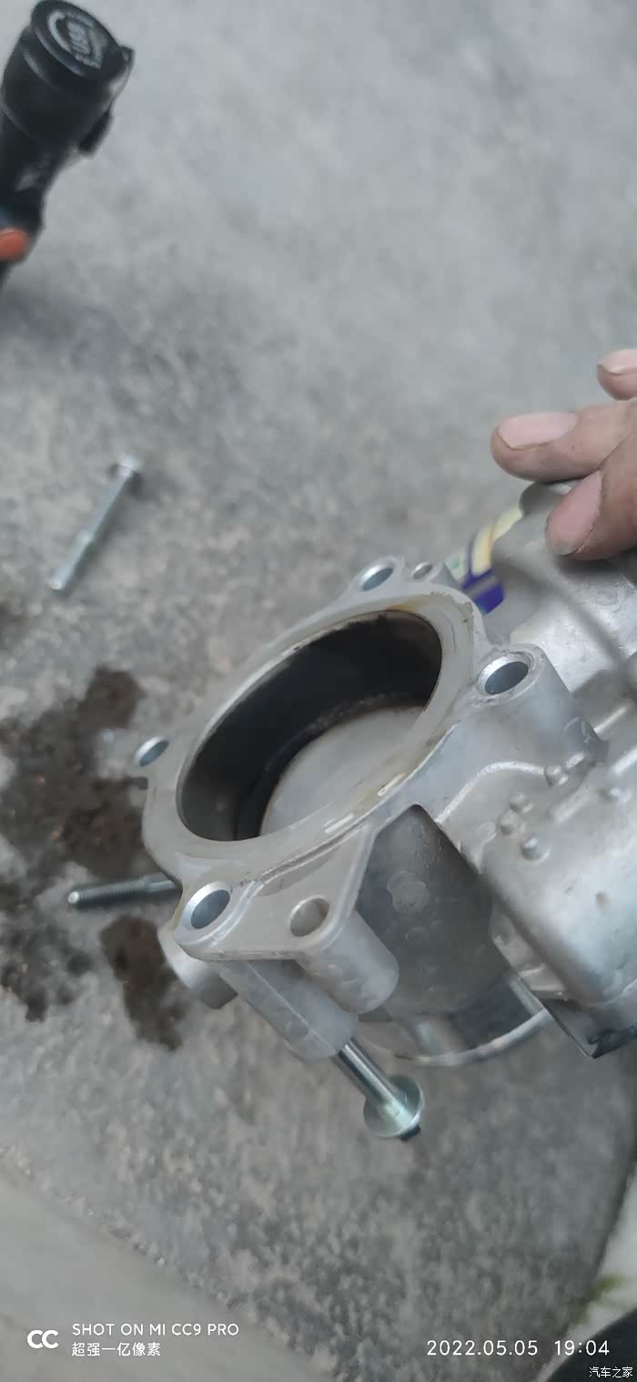

节气门4颗螺丝固定,套筒10毫米的正好,3颗好卸,右上角那个得一点点卸松用手拧!
好拆,装就难了,后续再说

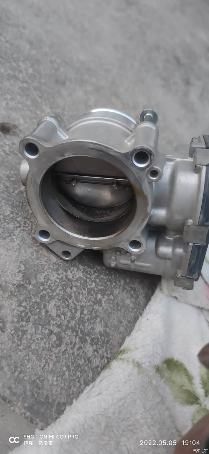

拿出来节气门
拿出来节气门
用快我洗脚的毛巾堵住别进了灰尘什么的

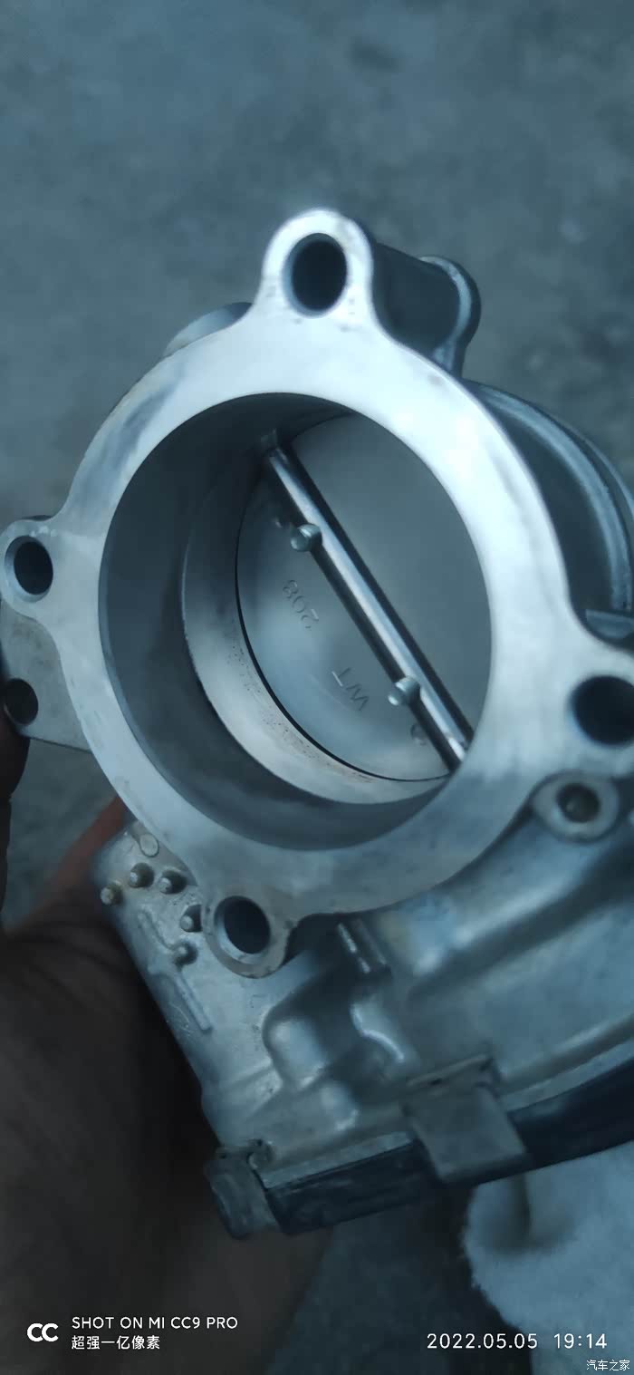

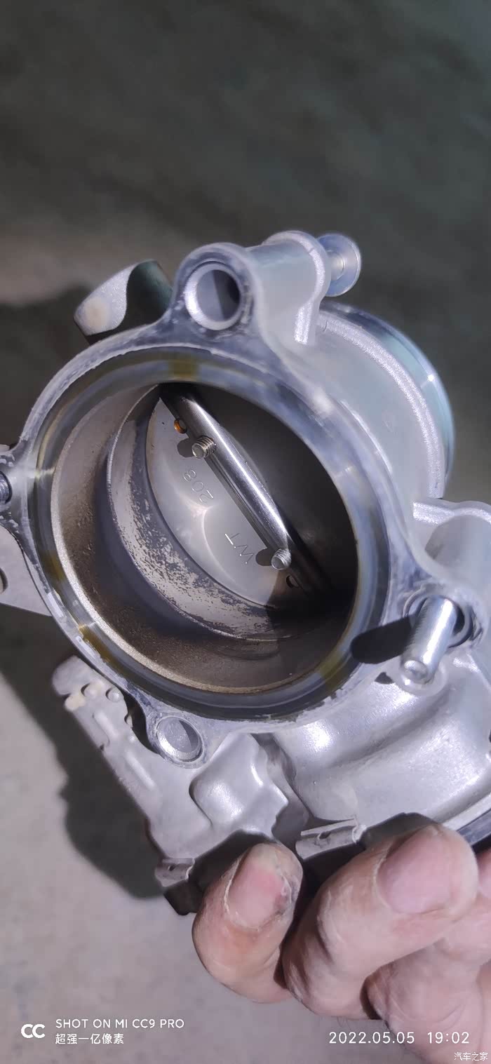

正面看着没啥,背面我靠,和锅底一样!3万6千公里的历程下行程的
无法直视啊,3年老灰,比我身上的灰都厚!

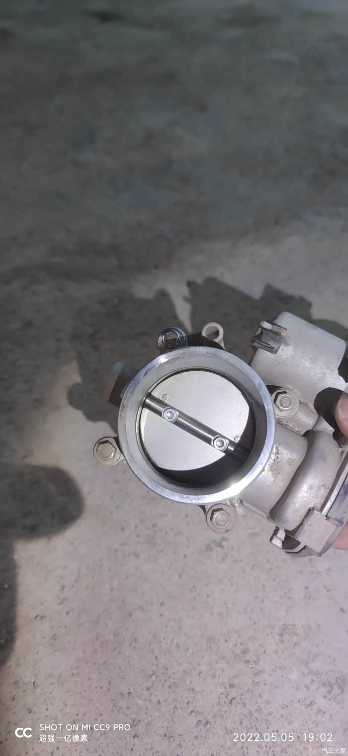

拿出82年的化油器清洗剂喷了几下,效果不咋地(所以免拆清洗根本解决不了中度以上积碳,轻度的不清洗都行,免拆等于浪费钱)
只好又拿出小孩的尿布使劲边喷边擦,才看着像个样
再怎么喷再怎么擦也就这样了吧,将就着用吧

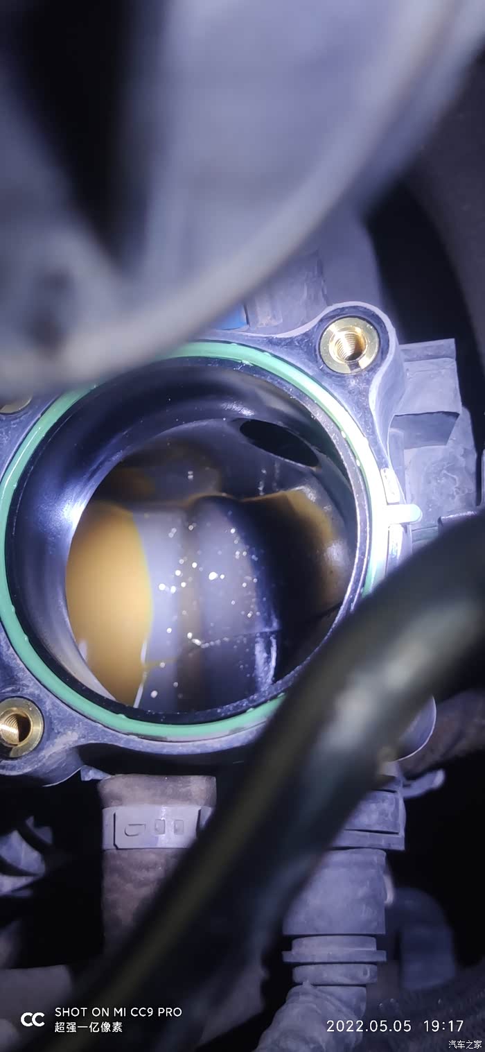

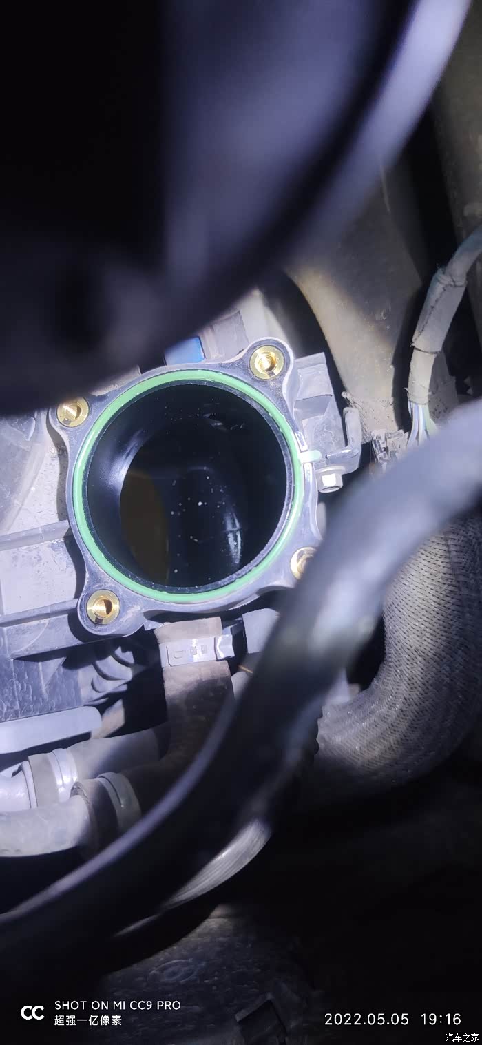

看看节气门进气管,太恐怖了,全是油水,沾了一点一闻就知道是机油,艹,啥乐色发动机,从此粉转黑!
懒得抽,也没工具,后期也不打算去4儿子那,伤心了一回不会再去了,乐色的4儿子!

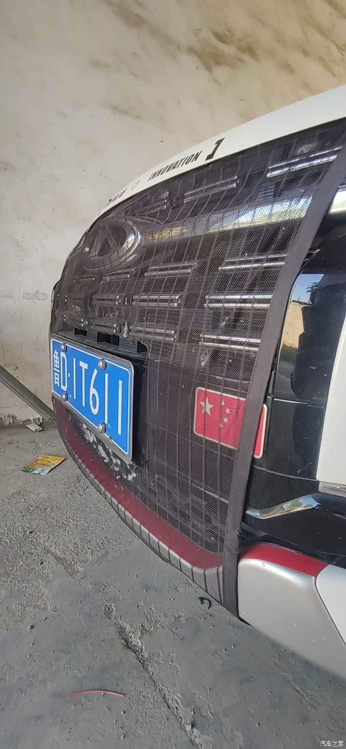

听说15张图片才能加精,最后放上我的车,最后提醒一下,几块钱用了3年的口罩很有必要弄个,你看口罩上的毛毛多不,杨絮柳絮太多了!
