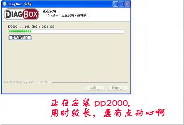

              1、安装diagbox
                   找到下载文件夹里的DBV0702.ISO文件
                 选中单击右键,选择打开方式,选择资源管理器(如果没有被压缩软件关联,双击即可)
              自动加载进系统自动的虚拟光驱,单击diagbox-setup右键选择以管理员身份运行,一定要管理员身份运行,要不后期会出各种问题。
                下面引用首富家的教程,略微修改了点。

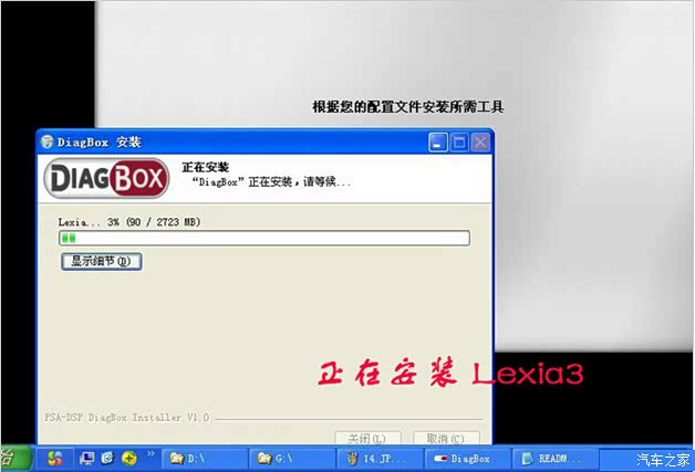

                 下图:正在解压缩安装文件(此图为“显示细节”界面)。此过程大约需30分钟左右

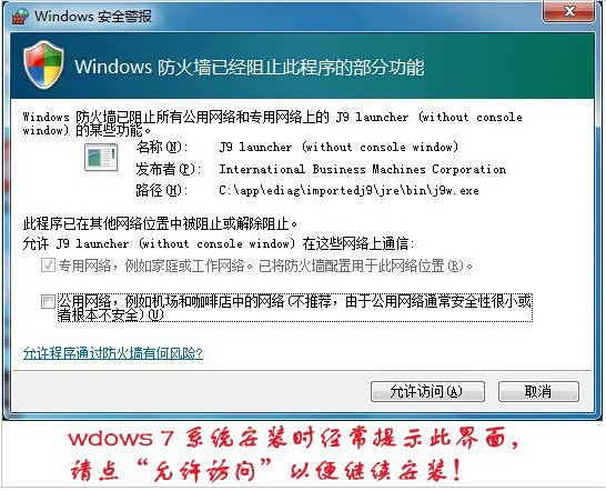

              如果出现如此图界面,就请选“允许访问”吧。包括提示的文件都全部‘’允许安装‘’。

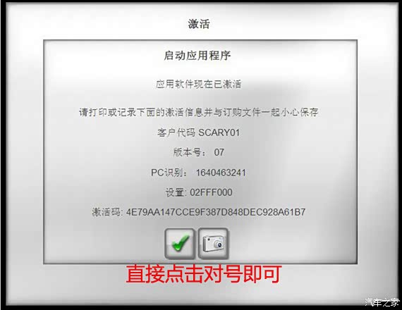

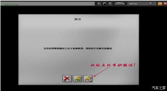

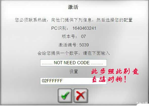

下图:文件解压完成后,要求进行激活等操作
                下图:激活通过后,就安装Diagbox的两个关键组件。此处用时大约15分钟

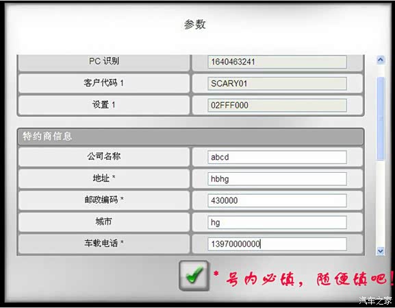

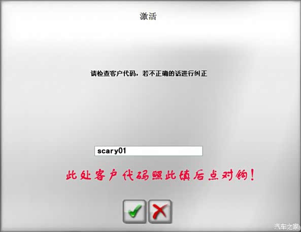

                 下图:图中带*号的必须填 填《1》即可
             下两图:两步较关键
              一定要取消!

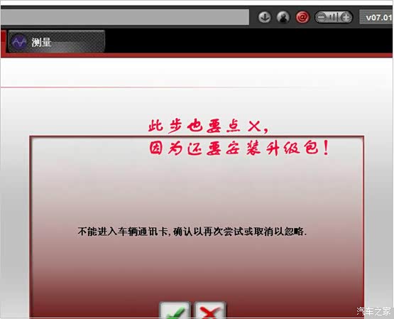

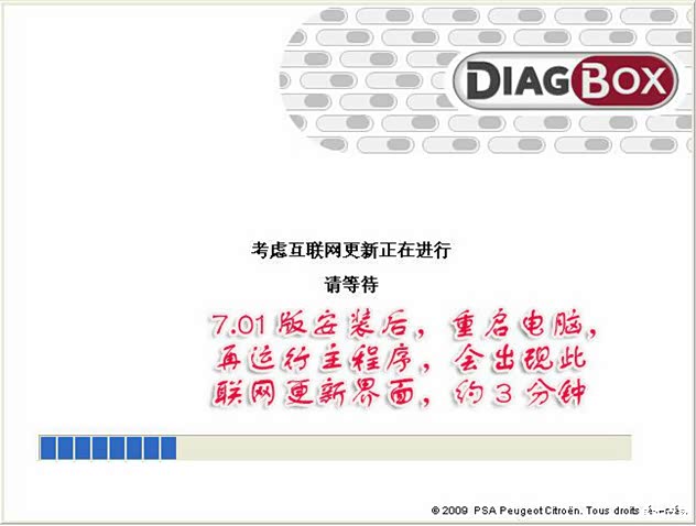

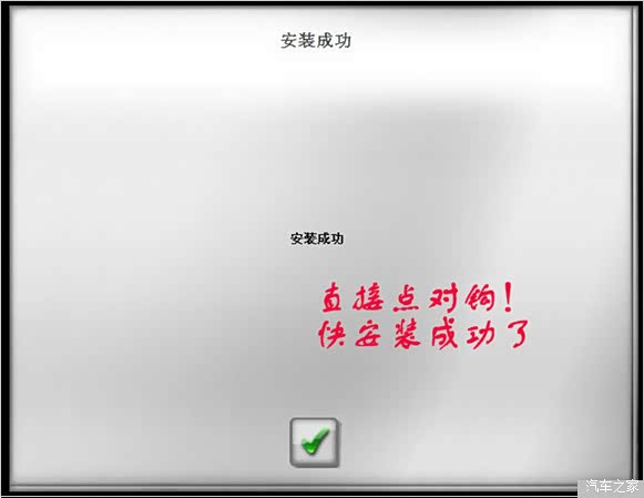

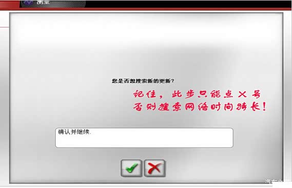

               下图:稍等一会,进入下图所示界面,显示7.01版安装成功

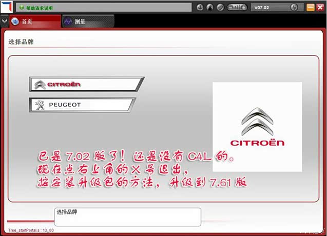

             接下来关闭让软件更新到7.02的版本,7.01安装之后进入车型会有错误提示。所以必须要更新。

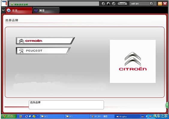

                下图:检索一会后,进入主程序界面,显示已是7.02版了。一些客户在这里就可以进行测试了,想升级的客户可以继续往下
      老8升级到7.02版本;
      新8升级到有新8选项,能用就行,没必要升级到最新版本,以后每个升级包安装需要十多二十分钟,到最新版太久浪费时间。

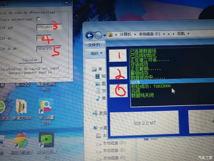

       13款之前的手动2.0收到需要破解ecu才能开通定速巡航,其他车主可以跳过不看(13款手动我尝试开通不了,也是通过破解ecu开通,有狮友反映不用破解)。
        破解过程部分图文采用狮友“d165131”的(懒,我只拍了几张照片),原帖地址http://www.xcar.com.cn/bbs/viewthread.php?tid=27013928    感谢狮友的无私奉献!

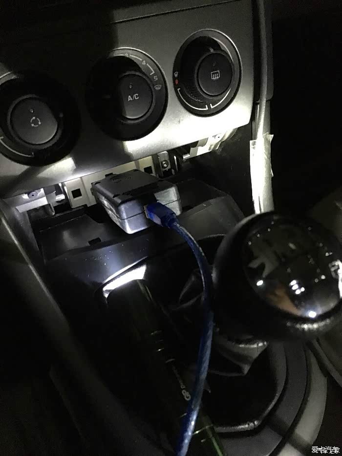

         将刷ECU软件安装在电脑上(破解后的绿色文件,安装很简单,这里就不说了,最好win7,win10用不了,xp会提示错误但也能用),然后连上刷ECU的数据线,刷的时候必须冷车钥匙开到acc挡。
           下图: 运行刷ECU程序,会自动弹出算号器,一号位置复制数据到二位置,三位置复制到四位置,算出激活码在五号位置处,复制五号位置到六号位置,刷ECU程序后就会显示“开始解锁”,从0~100%开通的两条车都是5分钟内跑完),这里注意最好坐在旁边守着,不要让电脑休眠。显示“数据线关闭”时已经刷完,可以拔掉数据线。

            (3)   汇总一下过程,大致开通BSI、喷射/点火、组合仪表里面的定速巡航选项。
            (4)   多适应一下法国人的软件设计思路,齿轮代表执行,√代表下一步(是不是跟一般软件操作反着来)。

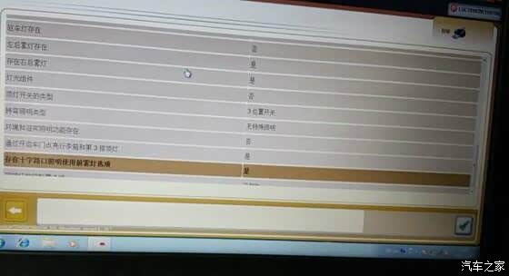

              二、用diagbox开通辅助照明及其他功能
            什么是转向辅助照明功能?
            转向辅助灯在驾驶者打方向盘转弯时,会有一侧单独的雾灯点亮,协助行驶中的车子照亮弯路盲区,待方向盘回正后不 久,单侧的雾灯灯就会关闭。
13款之前的老8不能开通,新8没试过。对于没改过灯,原厂卤素灯有点用,改过氙气大灯的来说没多大用。各位可以打开雾灯体会一下。
           流程:进入diagbox,进入BSI,进入照明-信号,在存在十字路口照明使用前雾灯选项选择是,并执行。

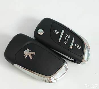

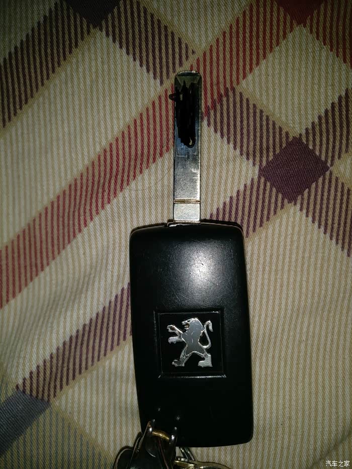

           原厂钥匙用了五年早已磨损的不成样子,最近合不上,撑着开通定速巡航一起弄掉算了。最先考虑换壳,后面看到钥匙总成价格跟换壳差不多,最后选择换总成从新匹配开齿。
  费用:总成40*2+邮费12+开齿10*2+查密码40,总共152
          原厂五年
            后面新的总成
         流程还是引用狮友的帖子吧,写的很详细,图片比我多,就不献丑。补充一点:
          最多可以匹配5把钥匙,匹配时必须所有钥匙一起匹配,哪怕是原厂原来的,也要一起匹配,要不用不了。
          贴子地址 http://club.autohome.com.cn/bbs/thread-c-987-33604331-1.html#pvareaid=104340
