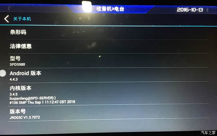

问04:中控台管理系统到底是什么的什么操作系统?
答:不是已经过时的Windows CE,而是基本算是强大的Android 4.X系列内核。

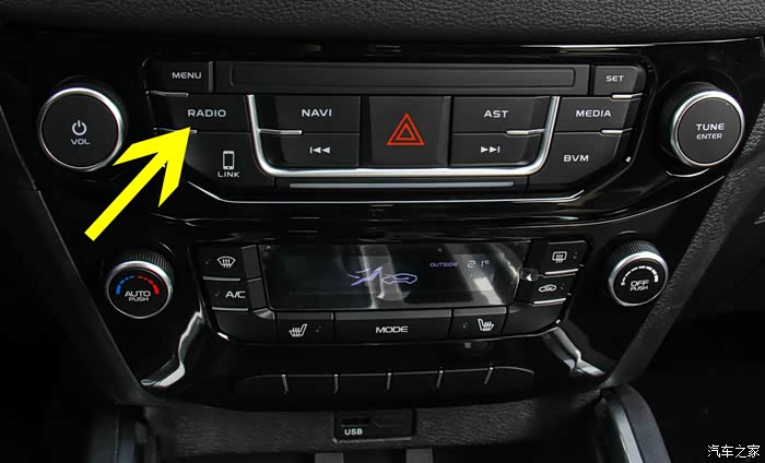

问05:如何重启中控台管理系统?
答:长按控制面版Radio键几秒钟,大屏黑屏,松开按键,系统自动重启。为什么要重启,从我初步观察,该中控台管理系统,车辆熄火后,貌似不会彻底关闭,一直处于一种待机状态,就像一部手机,在你不接打电话时处于一种休眠状态一样,厂家之所以这样做,应该是为了保证车辆启动时,中控台能够迅速启动,就像手机用手划开屏幕一样,毕竟安卓系统正常启动一次相对还是需要一些时间的。

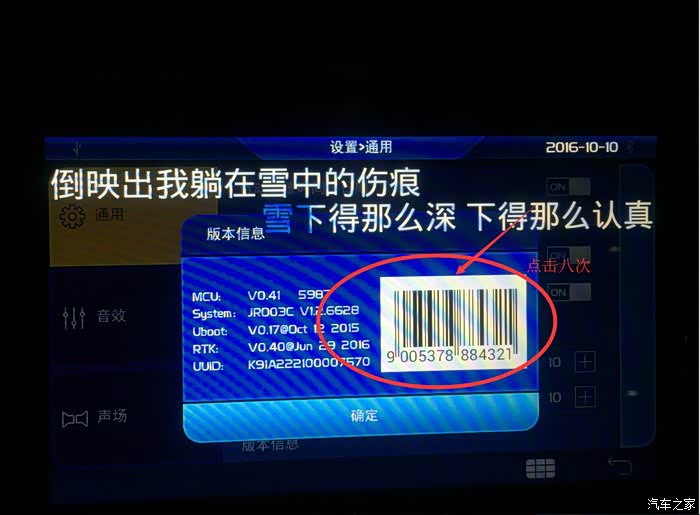

问06:如何退出开机自动加载的官方中控台管理程序?
答:点击“设置 -  版本信息”,再点击条形码8次,自动退出。
引用@就来晃晃图片

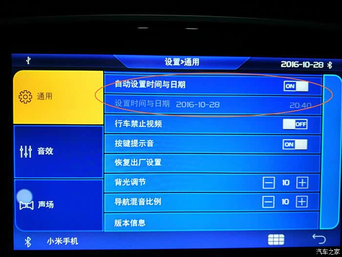

问07:8月份后出厂的远景SUV已经无法采用点击8次条形码来退出官方中控台管理系统,是否有其他办法?
答:答案为:有!而且不止一种哦!目前公布一种通用的办法,点击进入“设置”-“通用”- 关闭“自动设置时间与日期”- 修改时间为“2000/1/1/00/00”- 点击“版本信息”- 弹出的条形码上点击8次,即可进入。
引用@dahnlee图片

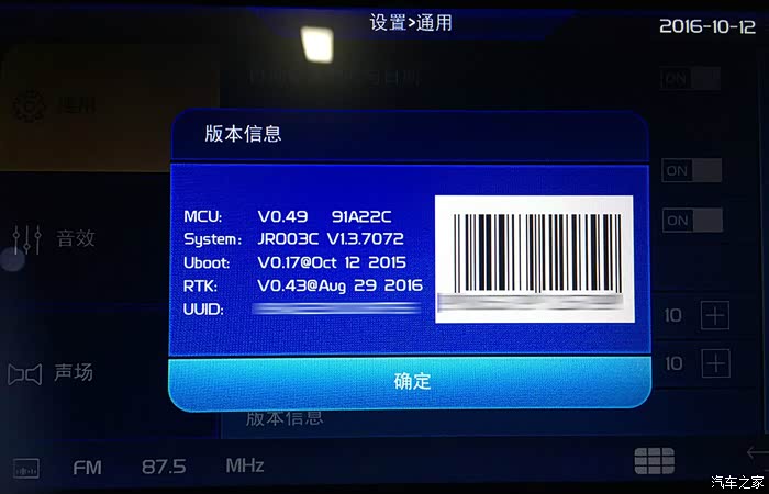

问08:官方中控台管理系统版本号的研究?
答:官方的中控台管理系统的版本号众多,每批次出来的车版本好都不尽相同,一直在升级,说实话,版本号的升级应该代表着程序的改进和升级,势必增加了功能、稳定性、易用性和相应的优化,但就目前来看,我们干脆就分为两类程序,一类是可以通过点击8次条形码来退出的,一种是不能通过点击8次条形码来退出的。这两种系统在版本号方面,我们就已System:JRO03C V1.2.6660来进行区分,凡是版本号在JRO03C V1.2.6660之前的均为可以点击8次退出版本,凡在版本号JRO03C V1.2.6660之后的均为不可点击8次退出的版本,之前和之后均以1.2.6660数字增大为准,而楼主的系统版本好应该为发帖时最新版V1.3.7072。

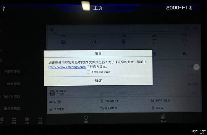

问09:进入后,提示非官方版本ES浏览器,怎么办?
答:请忽略,点击确定即可。

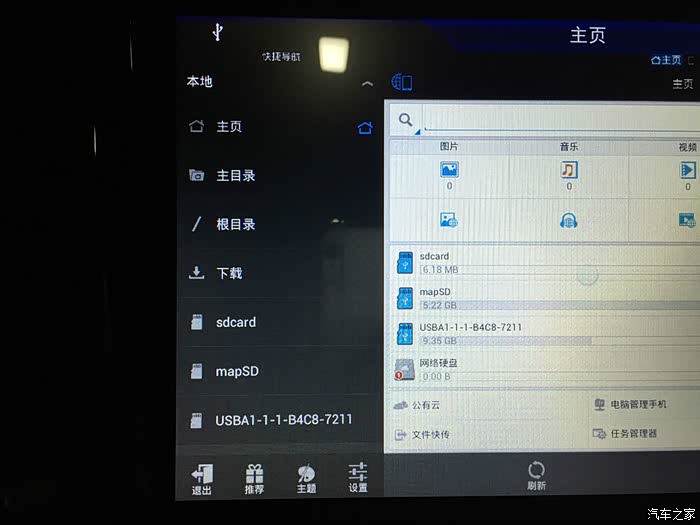

问10:ES浏览器最简单的介绍一下?
答:不用怎么介绍,基本点几下自己就懂了,主要是三个目录要弄明白,sdcard为中控程序和安装APP主程序存放盘,mapSD为自带凯立德地图文件专用盘,USBXX-X-X-XXXX-XXXX为插入的U盘自动生成的一个盘符。

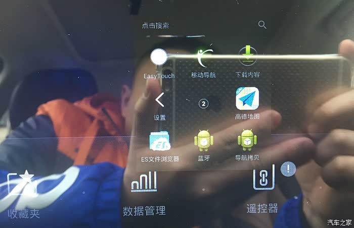

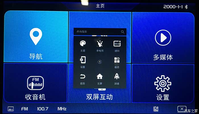

问11:虚拟按键大师能安装吗?
答:能,而且建议安装,我之所以想方设法要退出中控台的官方程序,目的就一个,安装虚拟按键大师。
下方为虚拟按键大师的快捷菜单主界面,今后会非常频发的跟它打交道

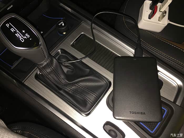

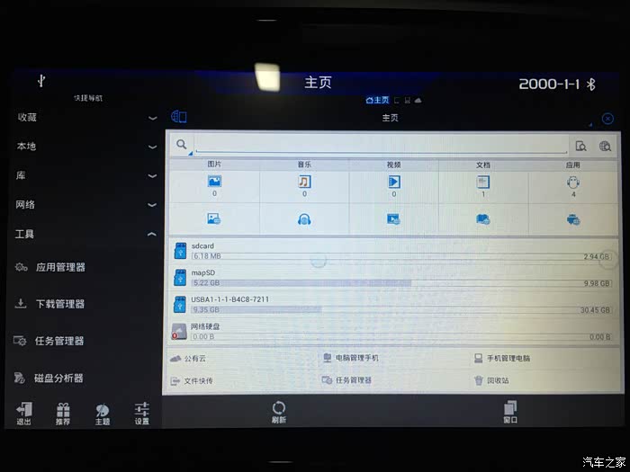

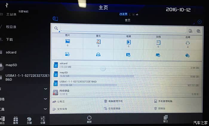

问13:中控台支持插入U盘或移动硬盘,最高支持多大?

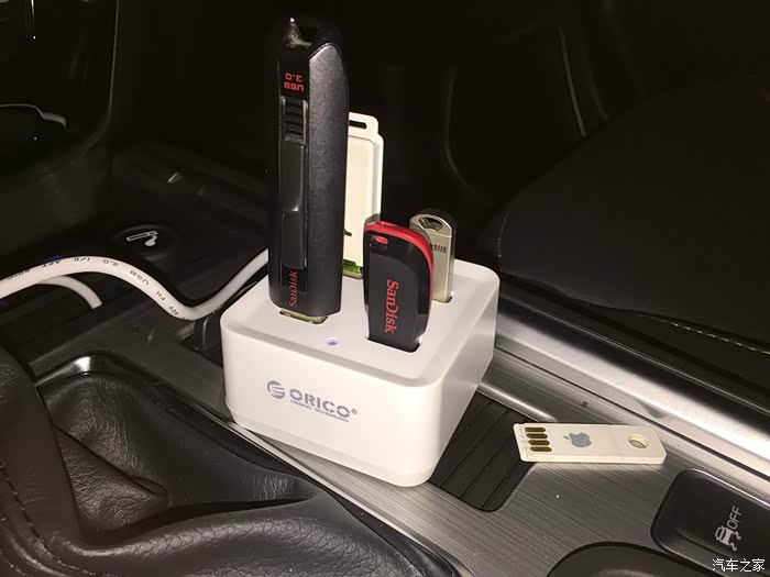

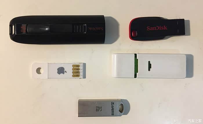

答:来看看小向以身试法,绝对爆掉你的眼球,本次测试小向共准备5个不同大小的优盘和一个移动硬盘,接口也各不相同,分别是MAC Book原装2.0接口8G优盘非FAT32格式(白色平板款)、sandisk 3.0接口32G优盘(黑色长款)、sandisk 2.0接口8G优盘(黑色短款)、台电2.0接口32G优盘(银色款)和普通2.0接口 4G优盘;移动硬盘则选取的是东芝1TB(1000G)3.0接口移动硬盘;另外准备一神器ORICO 2.0一拖四USB Hub。
测试过程:分别单独对每一个优盘和移动硬盘直接插入汽车自带的USB接口测试兼容性;然后再将优盘插入ORICO2.0一拖四USB Hub中测试其兼容性,最后将4个U盘全部插入ORICO 2.0一拖四USB Hub中看看设备是否同时兼容4个U盘。
测试结果:除Apple MAC Book原装2.0接口8G优盘因格式问题,无论在机器上的自带USB接口中还是在ORICO 2.0一拖四USB Hub中都完美的读取出来,大块头东芝1TB3.0接口移动硬盘也完美识别和读取。
注意:不知是汽车中控自身的BUG问题,还是缓存问题,当测试U盘没有单独插入汽车自带USB接口进行识别一次时,而直接利用ORICO 2.0一拖四USB Hub进行转接,中控台管理系统是无法对U盘进行识别,也就是说,如果你想利用USB Hub进行多个外接设备的支持,那么首先要把所有U盘或移动硬盘在汽车自带USB接口中至少读取一次。
仔细看看下面一张图片,是正确识别之后显示的移动存储设备的容量大小
至此,本环节测试结束,足足花了我若干若干分钟进行各种排除测试,测试过程中一度担心USB接口承受不了,测试结束后,松了一口气,远景SUV,中控台棒棒哒!
问14:如何将原机自带的凯立德地图更换为最新版的高德地图?
答:在此先要致敬论坛@BRZ955大神提供的各种帮助。
1、引子:高德地图一定要安装“高德地图车机版”当然安装安卓手机版也不是不可以,只是车机版专为车机设计,横版不说,内容适当增减,专为车机分辨率匹配,甚是方便,高德地图车机版的官方网站是:http://auto.amap.com
2、版本的选择:高德地图车机版现在有1.9正式版和2.0测试版,鉴于2.0版尚在测试阶段,且发现的问题太多,不建议使用,首选1.9正式版+最新的全量地图包,共计8G多。

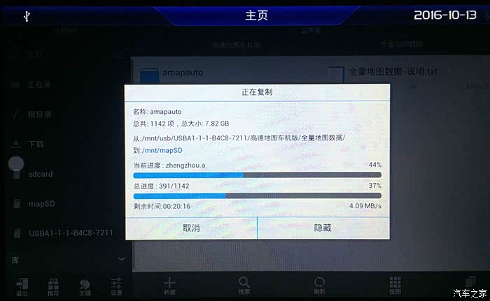

3、安装前的准备:准备一个至少有10G以上空间的优盘(16G优盘最佳,存储设备过大,容易造成车机拖慢),插入车机USB接口,利用虚拟按键大师进入ES文件浏览器,点击mapSD,在出现的文件夹界面中,长按“NaviOne”文件夹,选择该文件夹后,点击ES文件浏览器右下角的“...”,选择“复制到...”,然后点击出现的窗口中的地址栏,选择打开刚才插入的优盘,并点击确认复制按钮,开始复制。整个过程大概需要30分钟左右。复制完成后,拔掉优盘,插入电脑中,将“NaviOne”文件夹剪切备份到电脑中以防万一。将下载好的1.9版高德车机版地图全量包解压后的“amapauto”文件夹全部复制到优盘中,然后将优盘插入车机,利用ES文件浏览器,删除“mapSD”盘中的“NaviOne”文件夹(长按“NaviOne”文件夹会弹出删除按钮),删除后,复制优盘中的“amapauto”文件夹到“mapSD”盘的根目录中即可,复制完成后即可,过程大概30分钟。

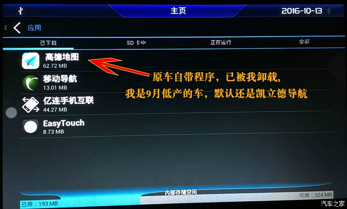

4、安装高德地图车机版:将下载好的“guanwangV1.9.0.2080.apk”文件拷贝至优盘中,将优盘插入车机,利用ES文件浏览器点击该apk文件进行安装。特别提醒:安装前请先查看车机应用中是否已经安装有高德地图,如有,请先行卸载后再安装官方最新版本。卸载方法也很简单,长按图标即可,或者通过虚拟按键大师进入车机设置界面中的“应用”中,点击进行卸载。安装完成后,拔掉优盘。
5、将高德地图与全量数据包进行匹配:安装完高德地图后,记得运行高德地图前拔掉优盘。运行高德地图车机版,在设置里面的“数据管理” - “更改存储位置”中设置“mapSD”为地图数据存储位置。至此,高德地图安装完毕,利用虚拟按键大师返回至ES文件管理器。

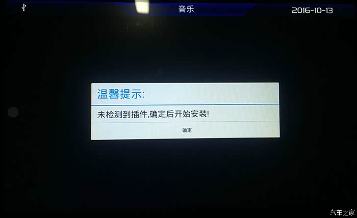

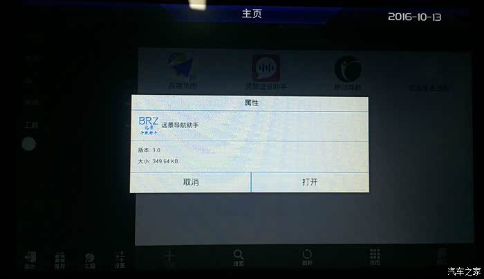

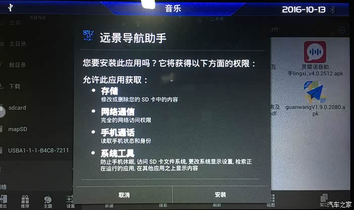

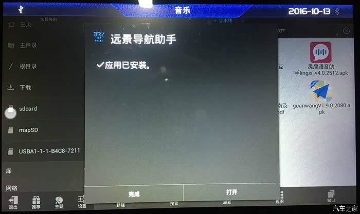

6、将高德地图车机版与中控台“Navi”按键匹配并与主控蓝屏主程序中的“导航”按钮进行匹配:①进入网盘:http://pan.baidu.com/s/1i5CxTMP 下载“新远景导航助手.apk”,并按照刚才的方法进行安装。

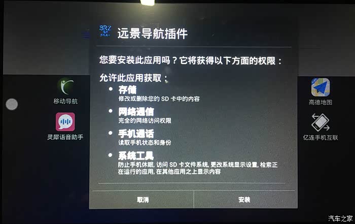

②安装完成后,运行“远景导航助手”程序,提示“未检测到插件,确定后开始安装”,点击确定,弹出“远景导航插件”安装界面,点击“安装”进行安装。

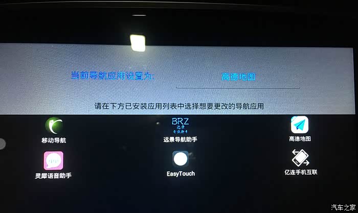

③安装完成后,选择“高德地图”,软件遍自动将中控台“Navi”按钮和中控主程序“大蓝屏”上的导航按钮完美匹配高德地图车机版。

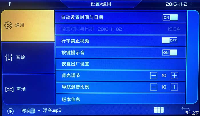

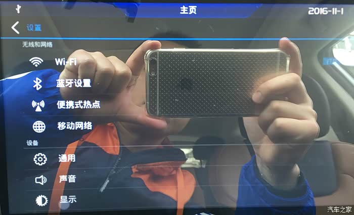

问15:我的车机安装高德地图以后,如果同时播放音乐的时候开启地图,一旦地图语音进行播报,车机音乐就会暂停,如何解决?
答:目前,我的车机音乐播放器是用的汽车本身自带的,高德地图用的是“高德地图车机版V1.9.0.2080”版本+郭德纲语音+全量地图包,但是目前并没有遇到问题中的故障,大家可以具体把自己的设置描述一下,我来研究看看问题出在哪里,下面我发一下我自己车机的几处关于高德语音与系统语音混音的设置,大家可以按照我的设置对自己的车机进行设置一下,看看问题是否得到解决,如果解决了,留言说一声,没解决的把自己的详细安装过程和车机的设置说一下。重要说明,请一定按照问13中的方法设置导航,并用新远景导航助手将导航与物理按键和屏幕按键进行匹配。
另外一种方法:如果是过早提车的用户,又想用高德地图,可以安装酷狗音乐播放器,并在高德地图里面选择“暂停音乐”模式,这样就可以暂时解决音乐暂停的问题。

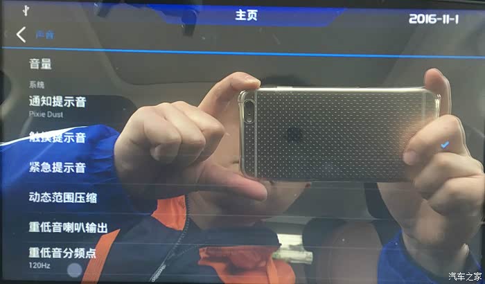

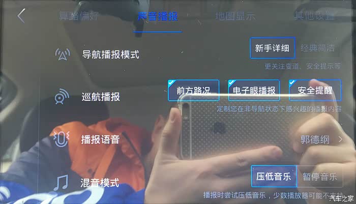

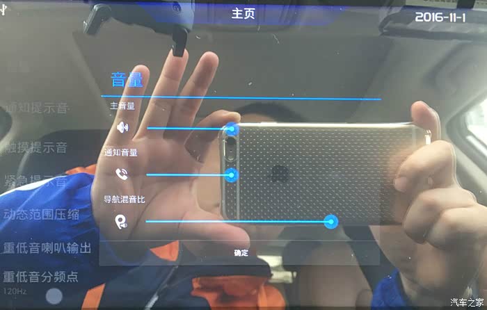

1、点击高德地图空白处,选择左侧出现的“更多...”,在设置中点击“声音播报”标签页,将里面的混音模式选择为“压低音乐”。(小提示:如果是出现问题的车主,可选择另外一个“暂停音乐”后重启车机,然后再选择“压低音乐”,再重启车机,试试看是否是设置为生效的原因。(网友实测成功))
2、选择好以后,调出“虚拟按键大师”,选择如图所示的“<”型“设置”按钮(虚拟按键大师有两个设置,请选择图中‘<’图形的这个)。
3、在“设置”选项中,选择“声音”。
4、在“声音”选项中,选择“音量”。
5、在“音量”选项中对“导航混音比”进行设置,设置完毕,长按“收音机”物理按键重启车机。经过长时间测试和感受,按照如下图中的音量横条设置音量的位置可达到最佳混音效果。
如下图中,导航混音比并没有拉到头,而是留了一点,混音比到头的值是12,我设置的是10
 通过车机的设置界面能看到混音比的数值
