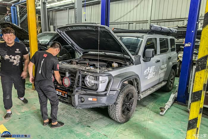

首先是解决夜晚越野过程中车灯不够亮的问题。在原厂车灯的基础上,我加装了两个车头的圆形射灯,用于车头中远距离的补光。这两个射灯是聚光灯,能够照射到比较远的距离,在夜晚穿越的时候,能够看到更远的路况。
整体的电路全部采用防水设计,使用防水线材的同时,外面还包裹有2层防水材料。和射灯的连接采用了防水快拆插头,方便射灯的拆卸和安装。快拆插头也是能够承受较大的功率,并且在越野的时候,仅需要一分钟的时间,就能把射灯安装到位。
这个射灯的选择也是模仿了澳洲ARB大牛栏杠的设计,复刻了重装穿越风格改装的样式。当然,这个射灯是绝对不能在市区和街道上使用的。

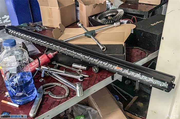

聚光照射的问题解决了,接下来就是安装车灯的散射长条灯了。长度与车顶行李架一致,采用散射光源,在越野过程中可以照亮车前方四周的物体,减少视觉盲区。当然,这个条灯也是和前方的圆形射灯一样,采用了快拆设计,并且全部采用了防水线材,2层防水材料密封,防水快拆接头。

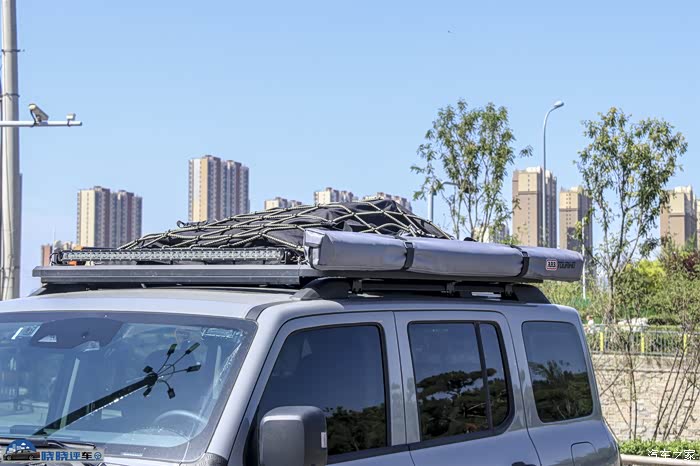

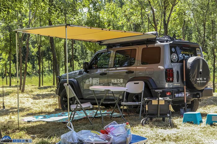

为了方便出门露营和长途自驾游,我还安装了一个ARB的侧帐,尺寸是2.5米*2米。这应该是ARB车载侧帐里面尺寸最大的了一个了,质量好的没的说,不过这个帐篷真的不能一个人操作,至少需要2个人同时操作才能打开和折叠。而且我买的这是老款型号,并不是最新的款式,为啥不买最新款的原因是,老款正好清库存,价格比较合理。新款相比于老款增加了LED的灯带,可以在夜晚露营的时候照明。
这就是整个侧帐展开之后的效果了,容纳3-4个人户外的用餐是没问题的。之后我还会单独写一篇关于户外露营的帖子,详细介绍一下不同的露营装备和露营心得。

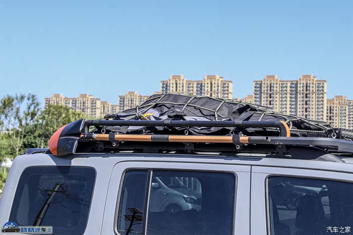

有了这次救援的经验,我特意给车上配了一把铁锹和防沙板。再遇到河滩救援的时候,就不至于用绞盘生拉硬拽了,不但会导致被救援车辆的损坏,同时也容易让救援车辆的绞盘损坏。有了铁锹和防沙板之后,就可以在拖拽之前,用铁锹尽量的挖去车轮四周的淤泥,再垫上防沙板,就可以尽量的减少救援阻力了。
